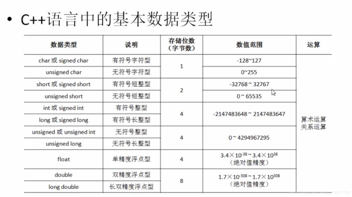

C/C++中
, T+ D2 q  a( w1.常用的数据类型; k$ l& q  R0 n3 o  Q; s
字符型 char = 1个字节,范围为:-28~28-1
9 o0 d: \; C1 i- b) U0 N' ?3 k9 g整型 int = 4个字节,范围为:-2(32-1)~2(32-1)-1# p' _( y2 `/ c/ T, E: [
单精度浮点数 float = 4个字节,范围为:-2128~ +2128-1
% V$ `0 w* M+ ~双精度浮点数 double = 8个字节,范围为:-21024~ +21024-1" a5 q9 U5 I, Y3 x
& X* V7 S! b  \/ r: ~+ c
) ?7 h9 `; b6 T8 k$ c
) _7 O9 Y/ }1 e# ]5 M, `int8_t : typedef signed char;, m. i& d. o5 ^$ F7 _
uint8_t : typedef unsigned char;% H* f  S" Z3 _  e
int16_t : typedef signed short ;7 [# m- x% D. ?" `2 O2 o; V
uint16_t : typedef unsigned short ;
  v" M2 z! x# r1 W4 M4 Uint32_t : typedef signed int;' i8 P5 n8 l: S/ e
uint32_t :typedef unsigned int;
8 A$ |" Q& S& `3 W" }int64_t : typedef signed long& U9 M$ ]# d: @. T7 R7 J( g
uint64_t : typedef unsigned long

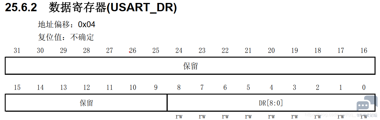

例2:USART中的 USART_DR寄存器(USART数据寄存器)
6 V5 T: @9 ~! X/ p: c! S& B5 Y' F6 E* v" y
6 w: P# Z7 E3 R
  c6 S" Z, J' n( c. S% c. D6 W由手册可以看出这是一个可以储存八位数据的寄存器,那么如果想储存其中的数据可以通过以下方式
' M9 B  b" h* G) P: m
  1. u8 Res = 0;
    * d* C% e, Y: z4 f  o8 W3 m
  2. Res =USART_ReceiveData(USART1);        //将寄存器中数据储存到Res中+ D! ?6 t2 |6 ^, |# A
  m. F5 V6 g9 k8 \. h0 x# T7 }; V/ T
这样Res中就保存了USART_DR中的八位数据. M! X0 ~9 x# Q$ i# A

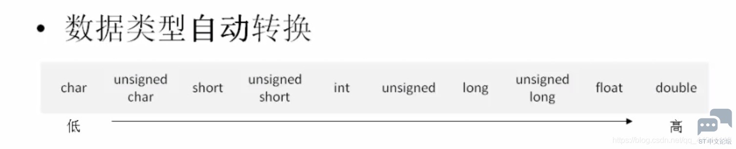

数据类型自动转换

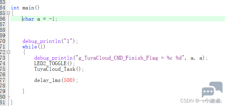

最近由于开发平台转化至gd32,突然出现了char类型取值范围问题
+ W' d( t4 Q  k1 p# k/ i按照我对c语言的认知,类似于char, int,long之类的变量应该默认是有符号的变量,但是我出现了下图的问题
9 c$ d) r& `4 P/ @+ Y
2 a% g7 S2 o4 ~  z8 B. h
5f5201e3f9014f3e9d1fd2fad4c3acb0.png   o, V5 t: m: J, T  }& ~+ q% J5 u
, S9 t# q- G" E. J/ W# e
# r  T/ T  `; O2 \' D4 H& y
这样print的结果如下所示9 ?3 ^! k0 L2 l; j4 `. e8 B
6 F# M5 ~( ^' \5 l  _# T7 n+ _" |
" y& s+ ?9 D4 w
0 O2 l1 _& C6 R7 T* z  {- |( g可以看到,虽然我虽然定义了char类型变量,但是却输出了unsigned char的最大值,并且keil报了一个warning也提示了char是一个无符号的变量。
9 }! k* Z) ~1 e0 h2 h更改为signed char类型之后
3 `4 p, {2 [2 @, ?
8 p+ x; E& l1 L7 X
c529d982b4ed45b6ba9bcd6af5c21101.png & B5 c* G5 l9 _) K6 D: M0 b) m
. Y5 o% u5 A' B; P
可以看到这样的定义才是一个有符号的变量。我尝试了int类型,却默认是有符号的。+ h6 S' X# \* v/ S1 l, t4 B
' n! H6 u: q/ y+ F& Y9 i9 @/ l
2 c! H* z" j( k7 j$ n# C总结
3 ]6 c" Z# b' |* u/ N/ \7 ]. @. O目前判断可能是keil编译的原因,导致char被编译为unsigned char类型,同学们在编程时需要注意一下。) W( Q! |9 T. T3 ?
