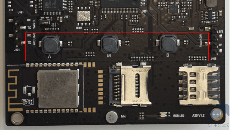

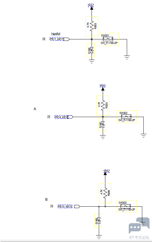

依然是先来看看我们的Alios 开发板上的按键硬件连接,总共有3个用户按键,分别挂在GPIOE11、GPIOE14和GPIOE10上,连接方式采用的是低电平有效,也即是,按键按下之后,MCU检测到的电平为低电平,松开之后检测为高电平,外部上拉电阻4.7K

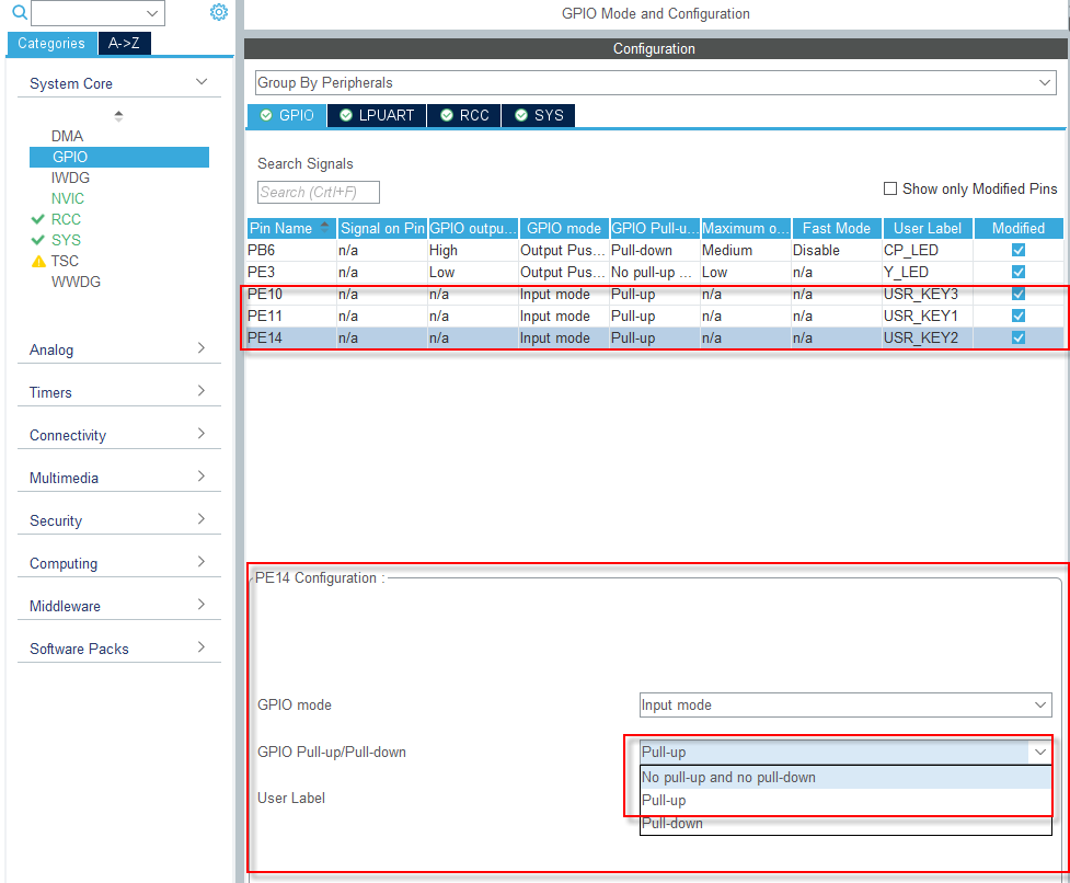

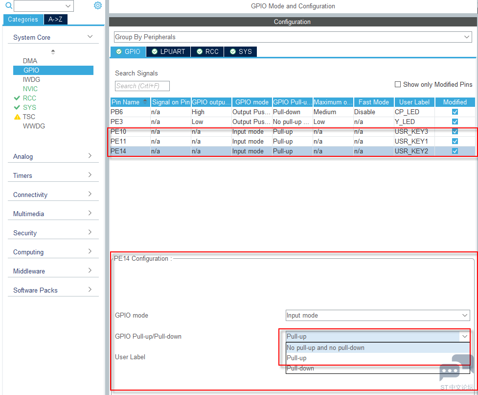

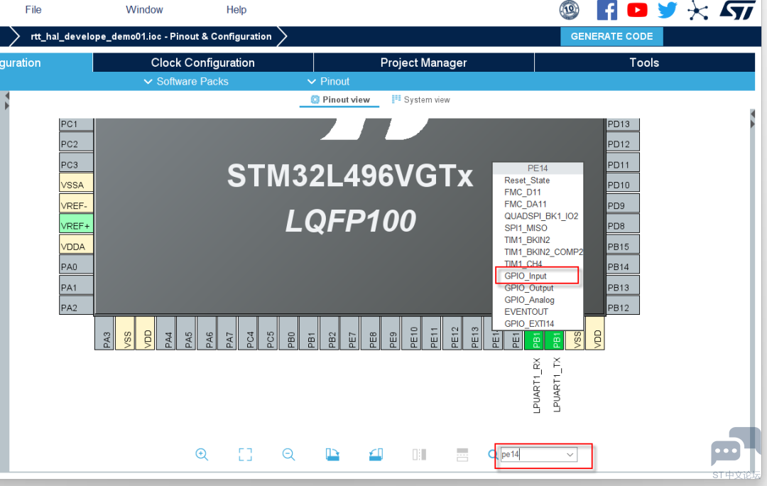

接下来,我们只需要在cubemx对这3个GPIO进行配置即可,工程在上一节内容上继续添加,打开上一节的cubemx工程,选择PE14引脚,选择引脚模式为输入模式
) v- J& ]2 m+ A( D7 L1 }
1 k# }/ s  v8 K" q

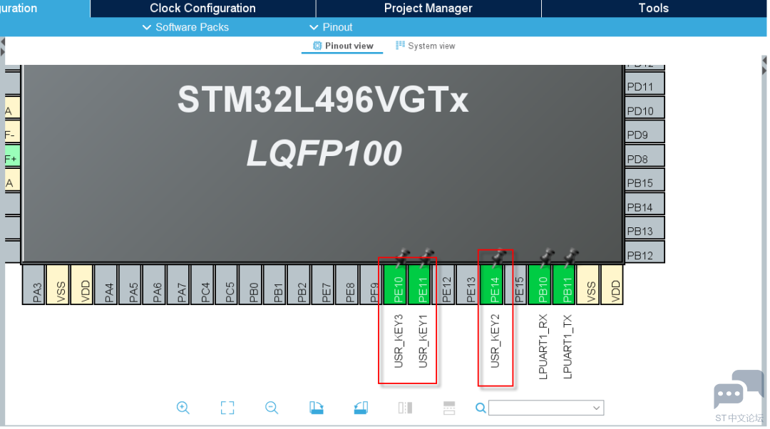

然后修改标签为USR_KEY2,其他两个按键一样的配置方法,3个按键配置完成之后如下图所示:
, Y7 m" X- U$ V8 _/ v% `$ F2 ?
7 {0 m$ ~) B5 b, u' q4 E
接下来依然是对GPIO的模式、配置进行修改,这里需要注意一点就是GPIO的上下拉配置,不要瞎选,这个一定是跟硬件相关的,比如本次硬件设计,空闲时是保持高电平的,那么配置上拉是比较合适的,但是呢,此时外部已经有了上拉电阻,我们内部上拉就不是很有必要了,也可以配置为不上拉也不下拉,但是配置为下拉一定是不合适的,可能会引起信号的误动作,功耗的增加等不必要的麻烦,所以说,cubemx配置只是为你减轻了重复性搬运工作,电路工作原理必须了然于胸,选择最为合适的配置配置
# E$ m" N9 M1 m9 k+ N: j
% [& K& c; Z0 ~: K

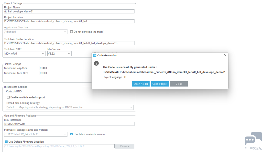

: C' {7 o7 R. d/ W( }* e接下来,我们生成代码即可2 v& `4 P* \0 t' c4 B3 p" p

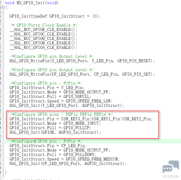

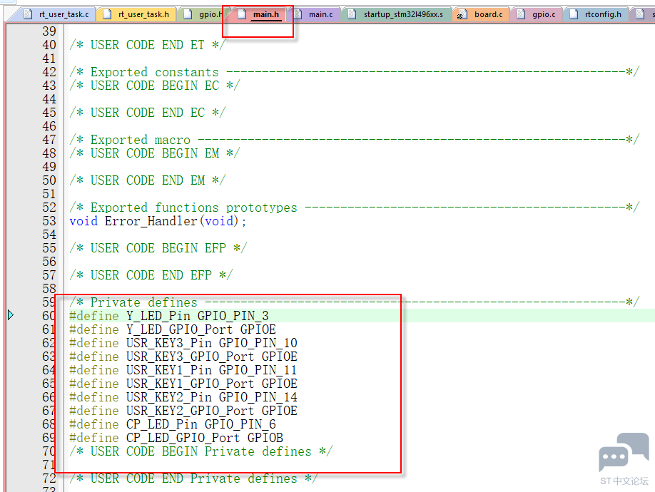

- u6 Z9 K/ V2 q! A( V( W打开工程之后,我们发现上一节配置的输出IO和这一节的输入IO是放在一起的,cubemx生成代码的规则是把同一类外设统一放在相应的模块初始化代码中,宏定义统一放在main.h中如果能够接受这个布局的话是没有问题的,如果不能还是比较麻烦的
# s! w$ h" |/ T' H5 e. ?3 S8 l: C# _, a9 v9 y
3 e) C* ]& `# o5 I" X/ { 微信图片_20230402165221.png / J" v- d' l  h; |, v

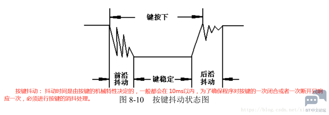

接下来在之前led的任务中,对按键状态进行测试,这里涉及到按键的消抖,所谓“消抖”就是:
. t( H4 W" f8 Y3 P) I
当检测到按键状态变化时,不是立即去响应动作,而是先等待闭合或断开稳定后再进行处理。即为按键消抖 按键消抖:可分为硬件消抖和软件消抖。
硬件消抖就是在按键上并联一个电容,如图 8-11 所示,利用电容的充放电特性来对抖动过程中产生的电压毛刺进行平滑处理,从而实现消抖。
但实际应用中,这种方式的效果往往不是很好,而且还增加了成本和电路复杂度,所以实际中使用的并不多。绝大多数情况下,我们是用软件即程序来实现消抖的

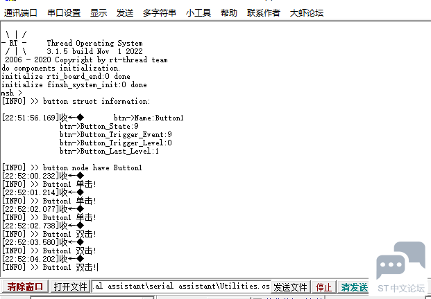

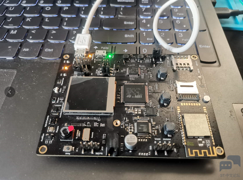

; f/ `* s- i; ], d  Q5 o" [, r测试结果:' x, p, _, ?4 o  \: A4 D9 [4 |
微信图片_20230402165203.png $ Y7 ]2 G( j/ o5 k% e$ ?& {! h# d
; x, }* t% j# \  U
, j( e7 E2 w: V; {! Q/ J  K 微信图片_20230402165200.png

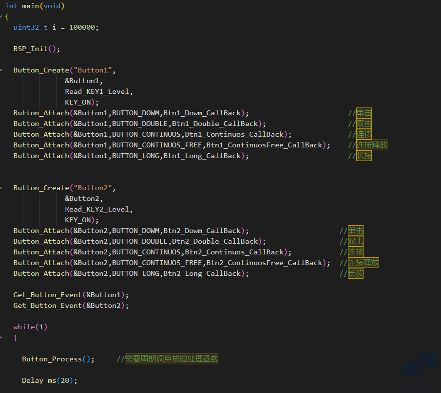

上面是简单的按键状态获取,实际中,一个项目可能按键有限但同时又要实现复杂的功能切换,那么按键的功能如果很单一的话,就不能够满足需求,接下来,小飞哥带大家一起移植一个很不错的多功能按键框架,代码来源是github的jiejieTop
% L8 _4 G* L5 a5 E" r8 [8 ]

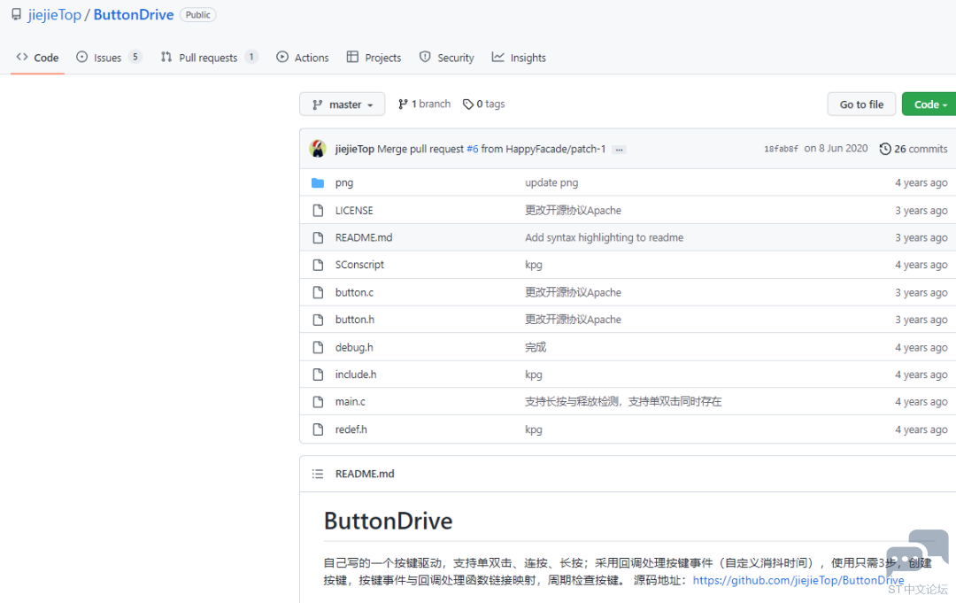

源码地址:GitHub - jiejieTop/ButtonDrive: 纯C语言实现的一个按键驱动,可移植性强,支持单双击、连按、连按释放、长按;采用回调处理按键事件(自定义消抖时间),使用只需3步,1:创建按键,2:按键事件与回调处理函数链接映射。然后周期检查按键。
' g' t; `  x# N4 p3 l6 e" X

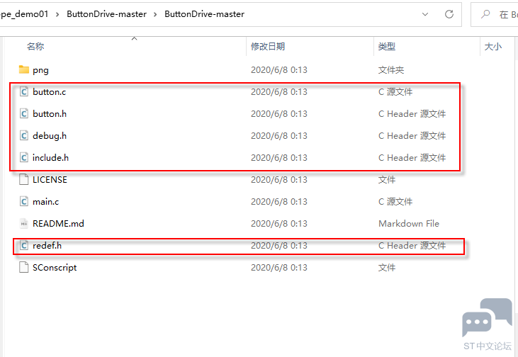

7 @& j' B3 |7 d7 V

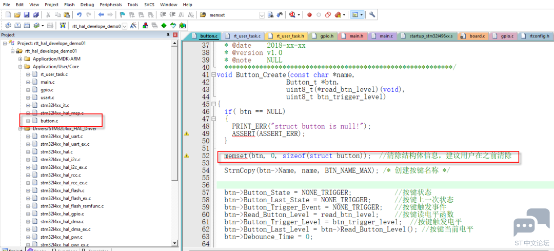

我们下载源码进行移植,把文件夹里面的这些文件,我们移植到自己的文件目录,下载文件中包含的main.c中是一个完整的按键初始化,实现,大家可以看看就知道如何使用了
% M0 n; _( I4 s. [
0 V' u$ m9 V( M
2 n# L8 T- H# _3 d: r
+ a* Q, N) ^% `( \
下面小飞哥就带大家来看看如何移植到自己的系统里面
6 z  j" r5 J9 v7 a
& G+ A- a" N0 H6 J2 j

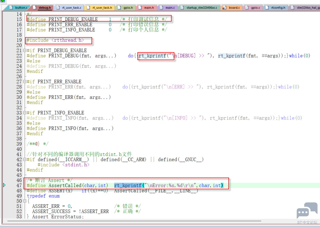

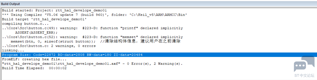

可以把memset,printff替换为rt-thread的驱动,当然也可以不关注
2 M2 ?1 P9 I0 X5 w

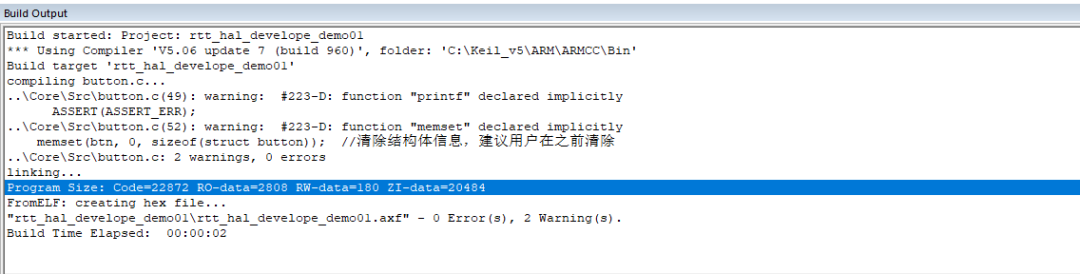

# D! p+ R7 h* x& K) B- m
4 E6 q, z4 B9 Y  `

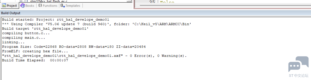

重新编译一下,刚才的警告已经消失了
# n% A1 M" S6 g" d, `
. H+ y& N9 K7 f$ u9 b
然后我们看看如何实现这个多功能按键:
先来看看一些配置项宏定义,位域、结构体、回调函数,面向对象的一套东西都在,是很适合学习的,有关于短按、长按、单击、双击等等的配置,我们根据自己的需要配置即可

然后看看如何使用API,我们只需要实现GPIO的状态获取、创建按键对象、编写回调函数即可,在任务中轮询按键状态,移植起来是非常方便的

  47.    Button_Create("Button1",& ~& ~) U. b2 y* M5 g
  48.               &Button1,
    + C& ~. @$ J, ^  e
  49.               rt_read_key1, 0 k; |. P3 ?4 B8 U6 p6 h: C
  50.               KEY_ON);
    - x+ x. F! E* n' j
  51.   Button_Attach(&Button1,BUTTON_DOWM,Btn1_Dowm_CallBack);                       //单击
      X8 Z: ?$ k9 H: D
  52.   Button_Attach(&Button1,BUTTON_DOUBLE,Btn1_Double_CallBack);                   //双击
    $ M, p' ^. x# _  N( v8 l3 M5 r- u
  53.   Button_Attach(&Button1,BUTTON_CONTINUOS,Btn1_Continuos_CallBack);             //连按
    # t  {9 x2 k: z2 r. y" P
  54.   Button_Attach(&Button1,BUTTON_CONTINUOS_FREE,Btn1_ContinuosFree_CallBack);    //连按释放  : n# W  d4 @3 ^5 I% n( T
  55.   Button_Attach(&Button1,BUTTON_LONG,Btn1_Long_CallBack);

来看一下测试效果:
3 B, w2 W1 G8 E1 r8 k/ m
微信图片_20230402165056.png   `+ k( p! l' C4 r# E4 b
