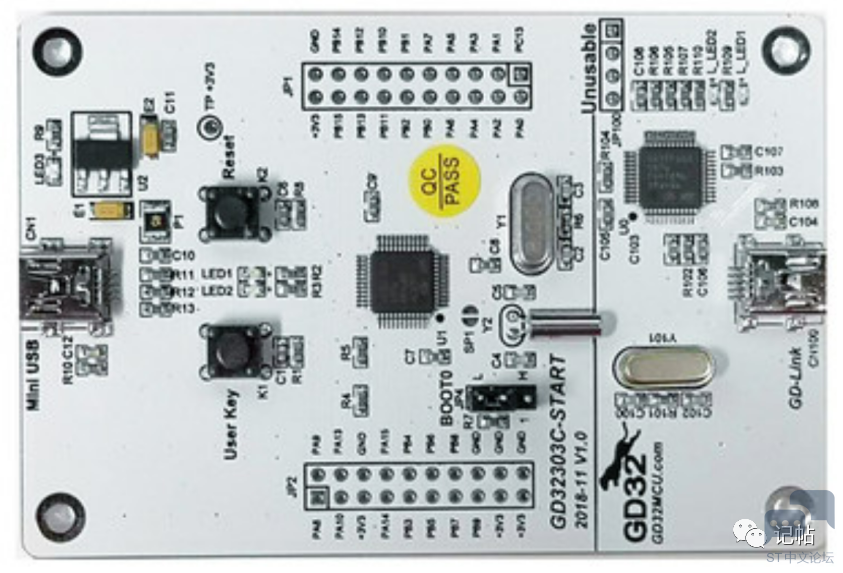

    本章STM32CUBEMX配置STM32F103,并且在GD32F303中进行开发,同时通过GD32303C_START开发板内进行验证。
& Q' C) e4 a: ^, v; D生成例程
    这里准备了GD32303C_START开发板进行验证。

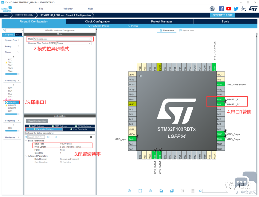

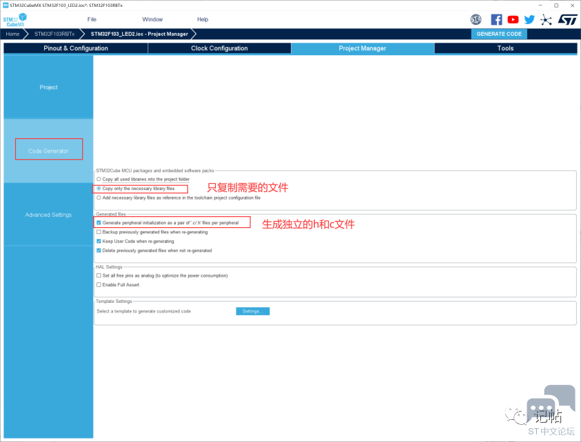

STM32CUBEMX配置
8 Y$ U9 b  e, C0 k( G5 c  r

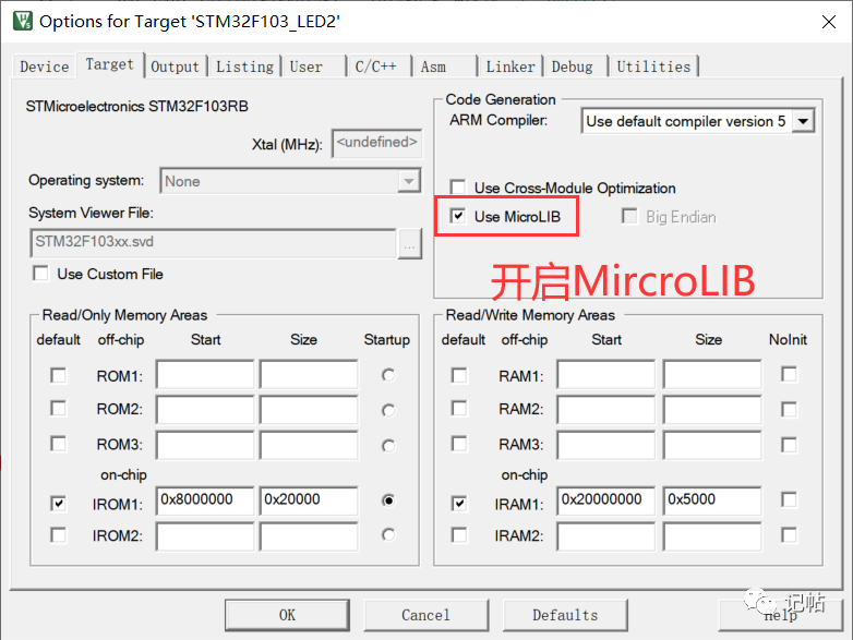

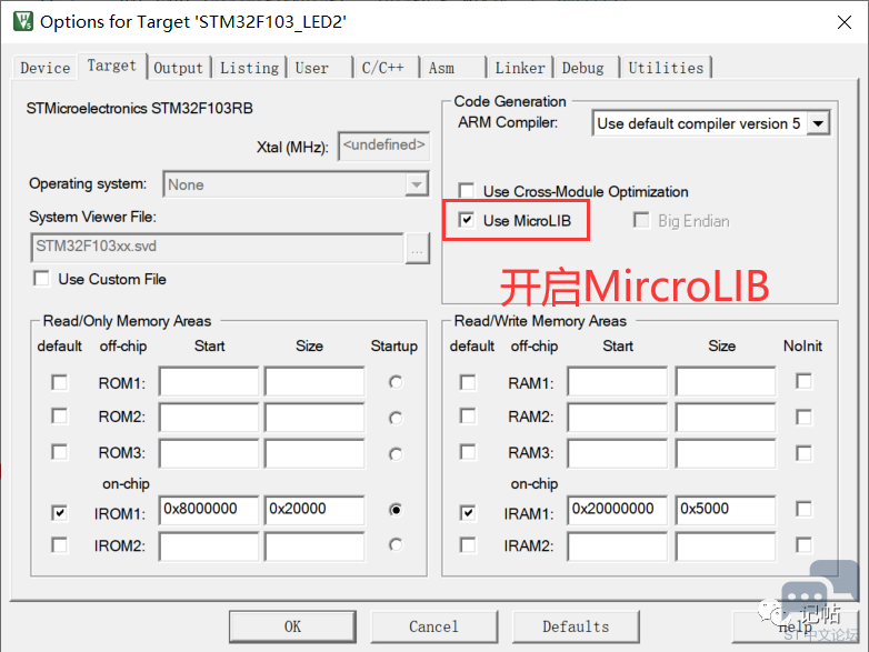

( L0 e* H; u/ h, }: A0 c) U  Tkeil配置+ Z' Q4 A8 R5 R, G5 e* d
    microlib 进行了高度优化以使代码变得很小。它的功能比缺省 C 库少,并且根本不具备某些 ISO C 特性。某些库函数的运行速度也比较慢,如果要使用printf(),必须开启。
& |+ d; N/ U. Y% u7 h& ^8 q
2 y% _$ a7 U4 N

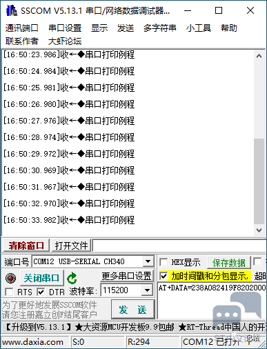

    printf()打印。
  1.   /* USER CODE BEGIN WHILE */
    7 E+ ]9 \9 `& u: v5 m  J7 [
  2.   while (1). y3 {* [9 t) N) @- H
  3.   {
    / `# n4 X& p7 O9 V% U& h
  4.     /* USER CODE END WHILE */
    % G9 d8 j1 `, T; J. }& p4 c: m
  5. $ E& x9 |$ R  A( `$ K3 P! O
  6.     /* USER CODE BEGIN 3 */  - z$ M1 v" D/ z0 N- `
  7.     printf("串口打印例程\r\n");
    5 ?8 [9 d( \, \4 u9 D, F8 {
  8.     HAL_Delay(1000);
    ' e" z& ~# f' R% p6 e
  9.   }
    4 Z$ i5 S, A2 @( a' e
  10.   /* USER CODE END 3 */
( u+ s3 J) M: `& [' t) R& i
