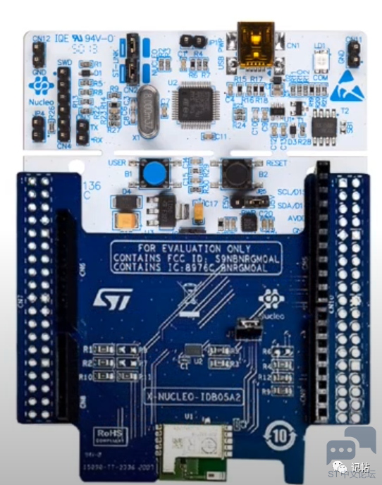

    在这以X-NUCLEO-IDB05A2扩展版进行演示,主控板选择NUCLEO-L476RG。

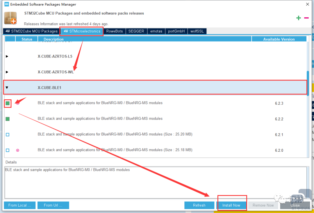

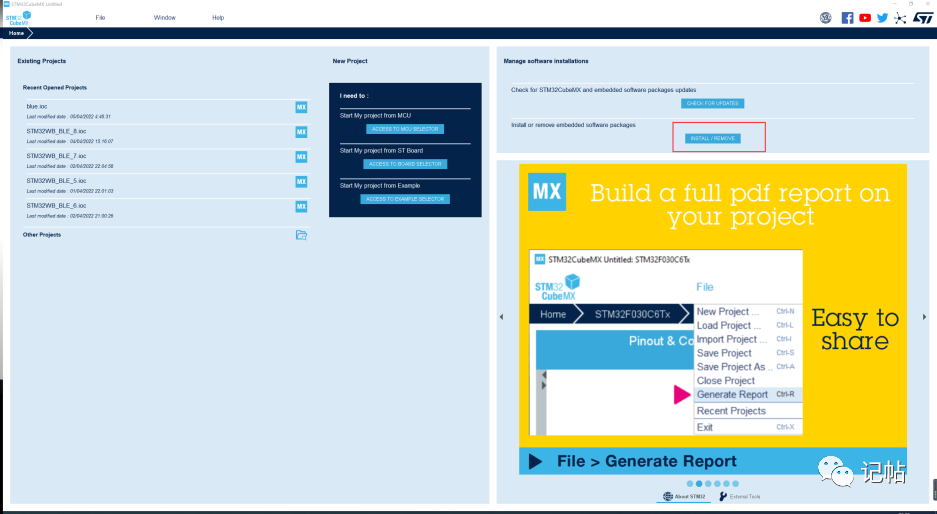

/ h' b' f; \& |7 V: n6 T1 h" L1 O安装软件包
- I8 r5 f7 F7 M/ @& X/ N

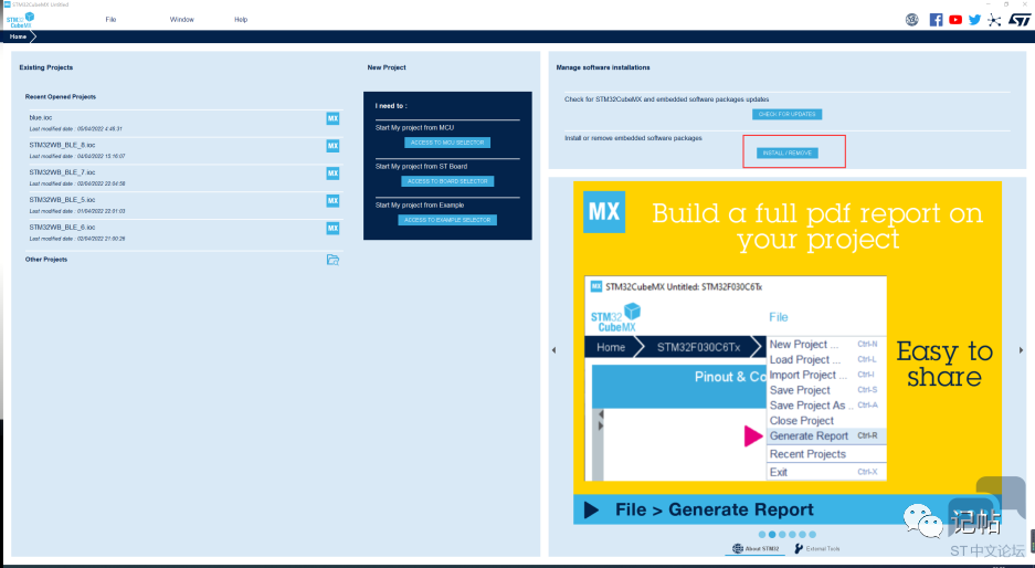

    可以选择下图的install进行安装。
2 J+ D+ e8 r: O3 x. T
) z8 }2 D8 }1 h

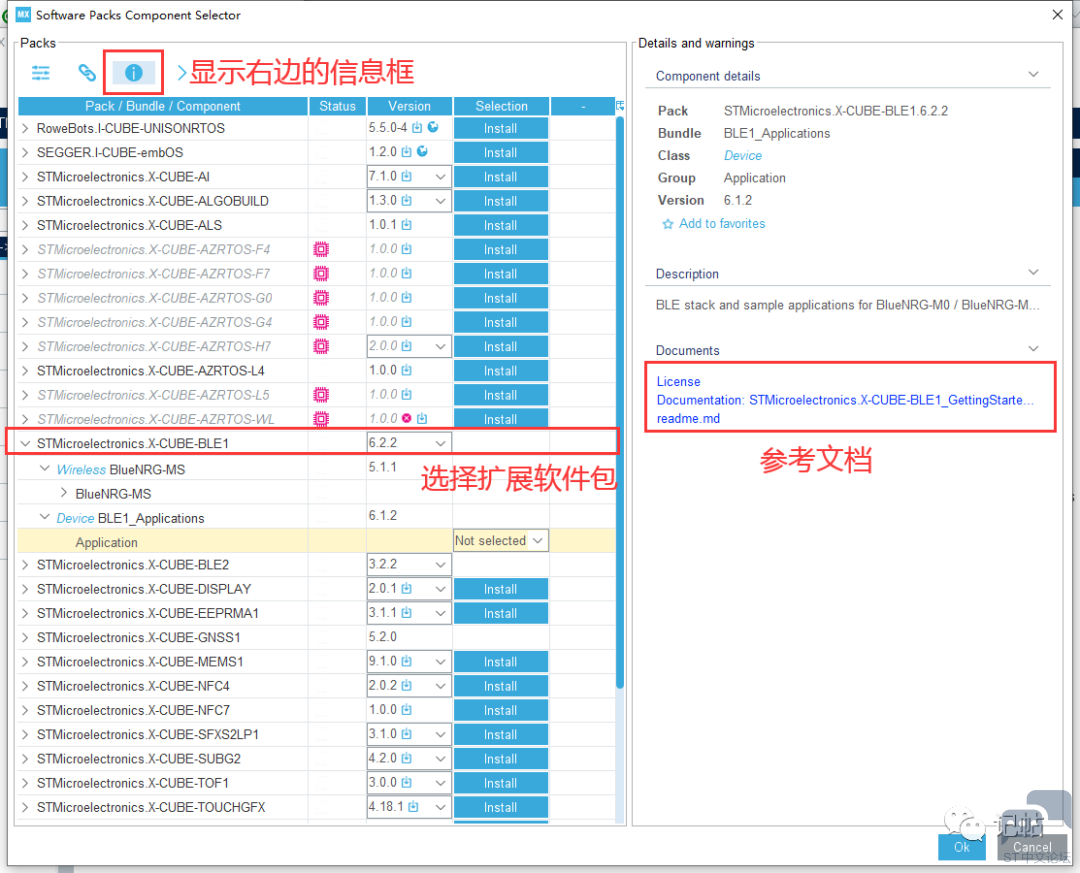

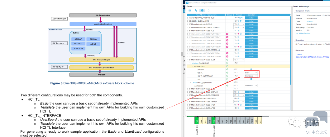

    选择需要安装的组件。
$ P$ R. E$ J. @  v4 D

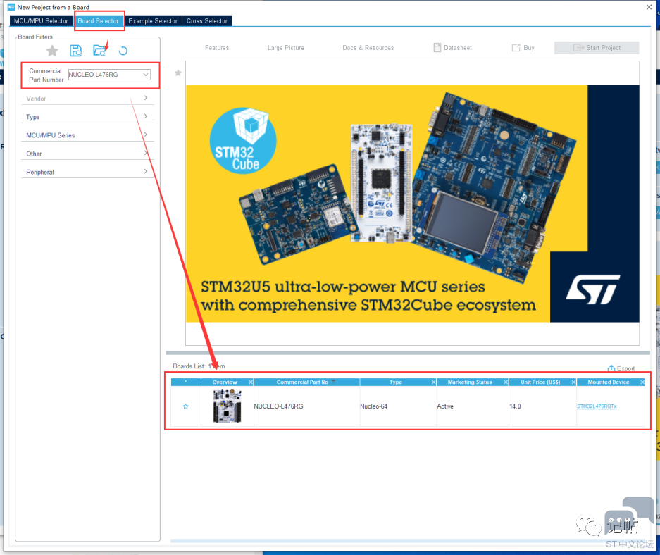

' O8 a2 @! {9 W: E选择芯片型号
' E, K$ r& V2 x/ G; U0 s/ i- `8 T
    选择NUCLEO-L476RG开发板。
2 {3 X4 e& U/ y) W3 t3 O2 ~

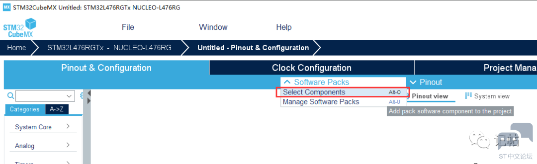

( d' x/ G1 B1 V选择软件包, z# I* E/ `/ m) |% t
    在Software Packs->Select Component。
- n5 T* d* R& |. j
( _; V% C6 t0 i! I. f7 F/ W
+ x9 R3 m! r; ^" U

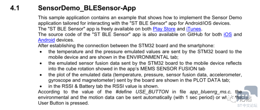

创建SensorDemo_BLESensor-App7 ~3 d+ [1 Q* @
    下图是官方所给例程的说明,使用的X-CUBE-BLE1组件。
: V3 X$ r( i( V8 a
7 {& X2 ?0 M+ K2 c
    组件配置如下所示。
! E" a+ I$ s  h) B5 E* [7 _

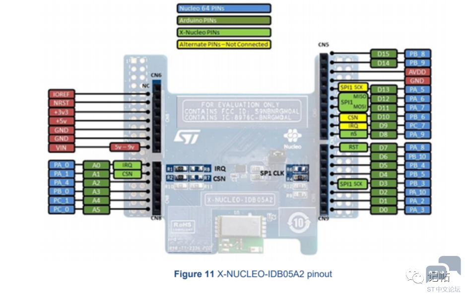

    X-NUCLEO-IDB05A2扩展图。

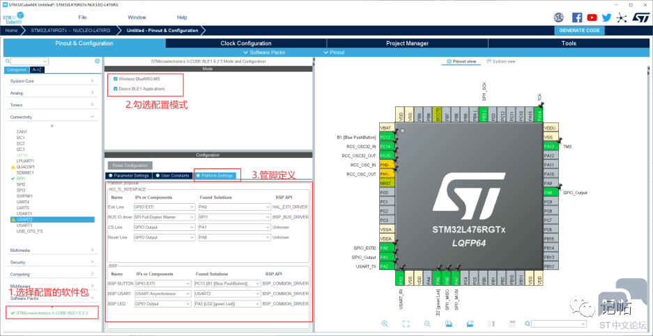

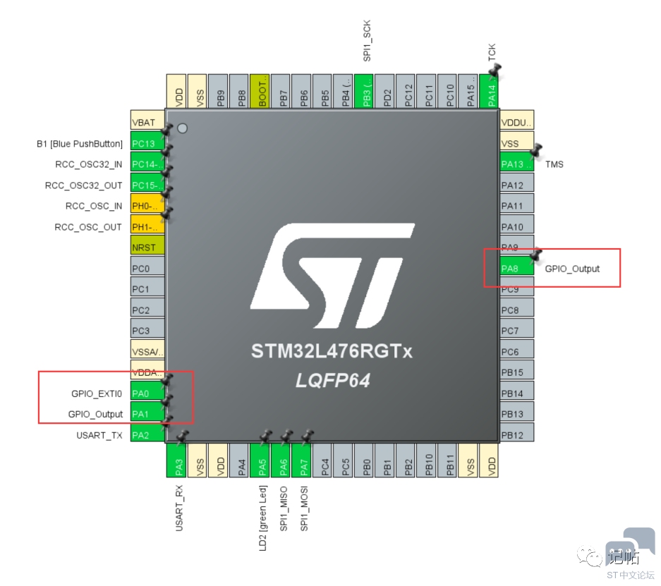

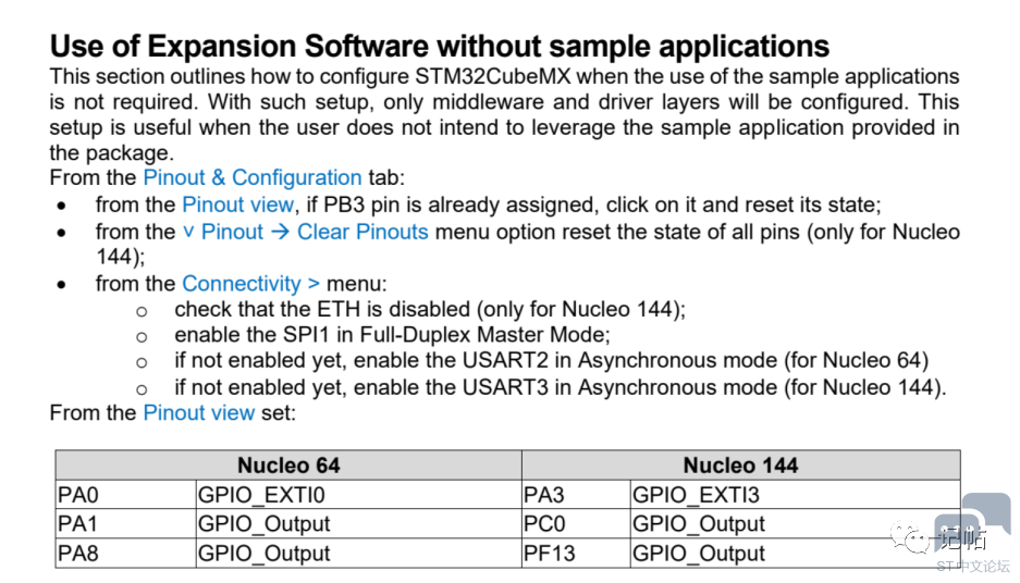

由上可以得知,先需要做如下配置:
1.删除PB3的配置
2.使能SPI1为 Full-Duplex Master Mode
3.开启USART2
4.配置PA0,PA1,PA8。
首先对普通管脚PA0,PA1,PA8进行配置。
+ x6 S" G6 O) h* x0 I) P% M: v3 x
  v/ X3 ?6 m  T$ Y

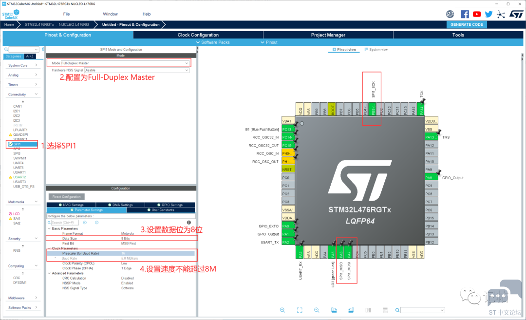

    配置SPI。
/ x4 z' u% L% M8 H, }
: T/ G6 S+ r* x, O1 o' s

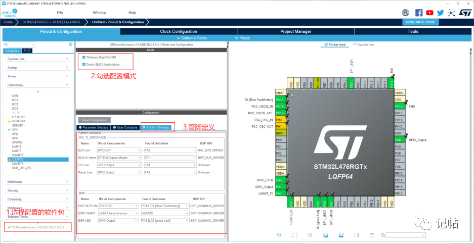

    配置BLE组件。
% V1 z  l. [6 `5 v4 E% ^' u8 f
, \* S( i1 x+ L3 F

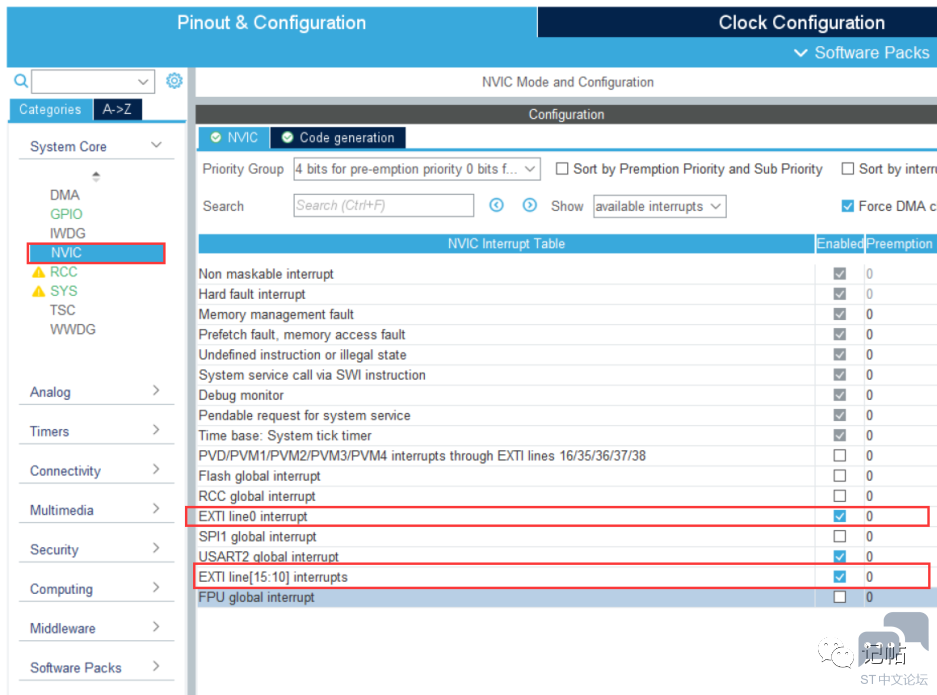

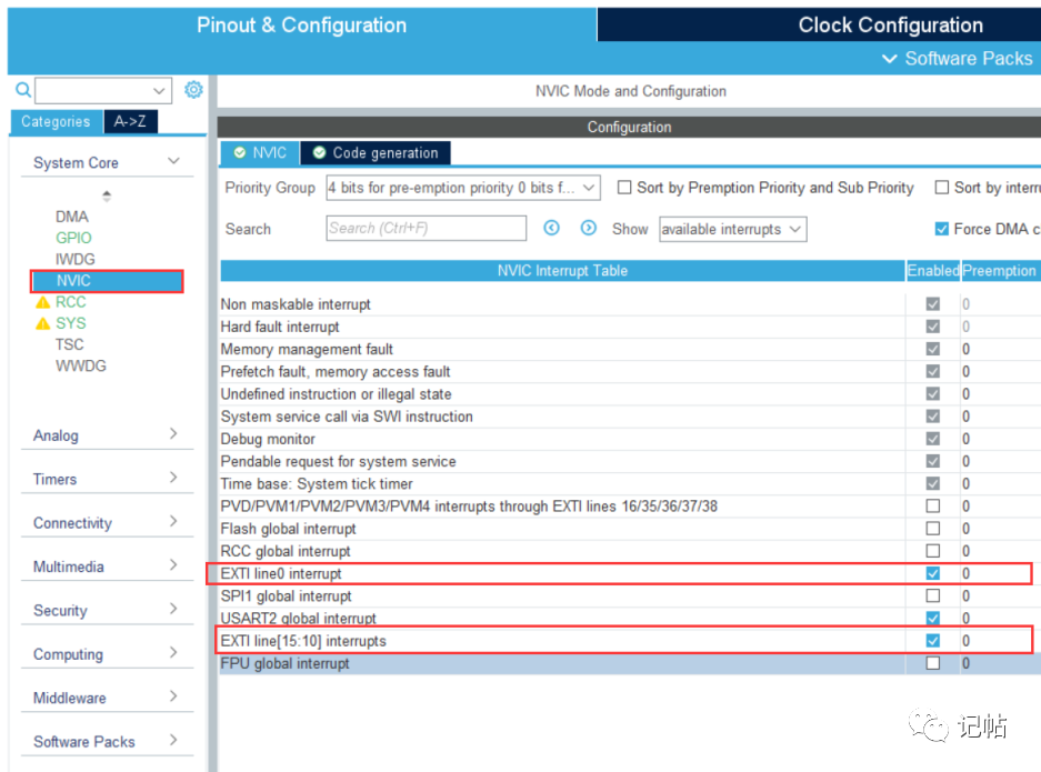

    配置中断。
% o+ p" \1 b  c: I7 r- z/ x
7 o; a0 e9 C% _, C2 F2 N

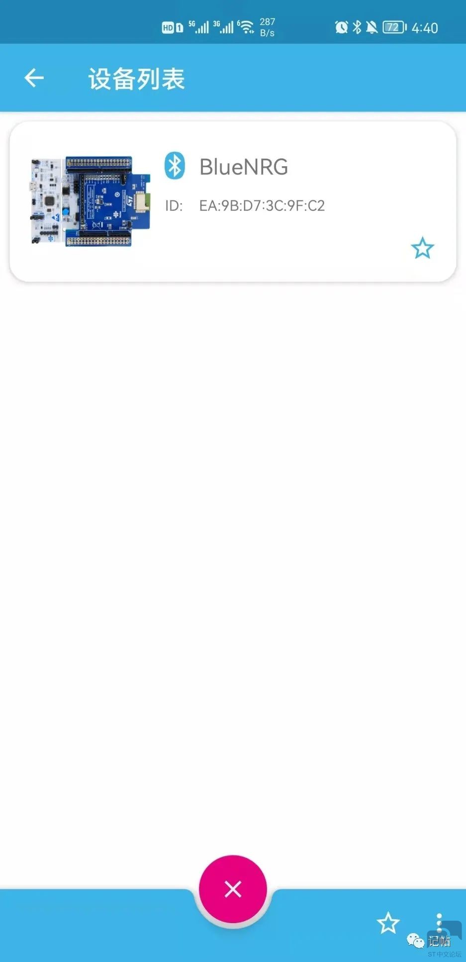

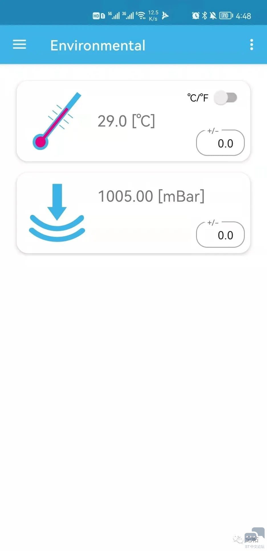

    下载完程序后,开启ST BLE Sensor,可以看到搜索到的信息。
5 a7 x; A# [$ I7 i; u4 M
" g& n+ {) }% {3 j' {
    可以查看温度等信息。
* X* X6 a/ f, s4 T
