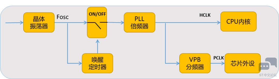

时钟源的频率一般是比较小的,需要使用倍频器倍频后共给CPU和外设使用,而外设的频率很多都没有CPU的频率高,所以又需要分频器进行降频,以适应外设的工作频率。

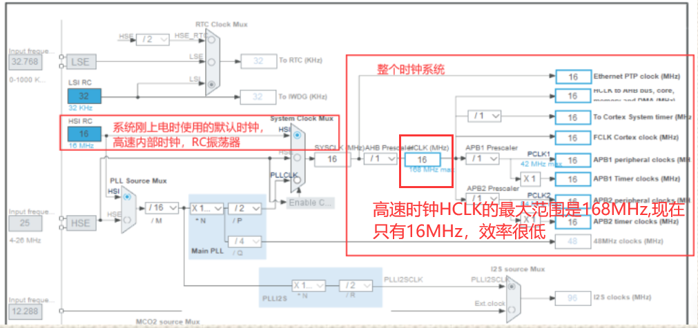

HSI:高速内部时钟,RC振荡器,频率为16MHz;该时钟在系统一上电的时候暂时使用,此时外部管脚还没有初始化,还无法使用外部高速时钟,等系统初始化之后,通过配置时钟就可以切换到外部时钟源HSE,此后一直使用,倘若系统故障或瘫痪,仍然可以切换到HSI暂时使用,所谓内部是指在STM32芯片内部已经集成了时钟源。

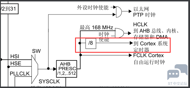

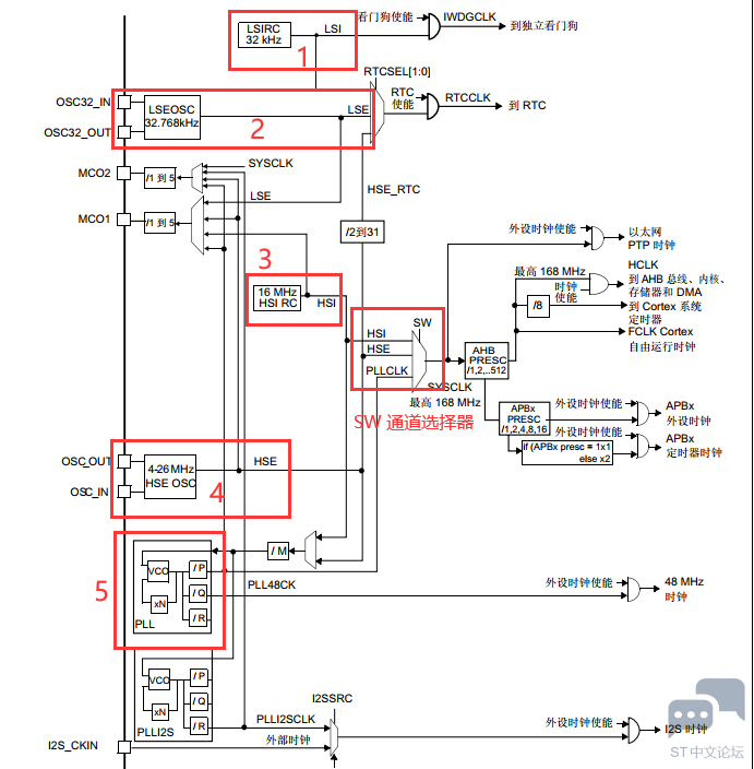

时钟树:
; J$ D2 `# @8 }( V* Q9 x
& _' t" o! g6 V5 q2 _
1:低速内部时钟,主要给独立看门狗进行使用
2:低速外部时钟,外接晶振,大小精确,主要供RTC使用

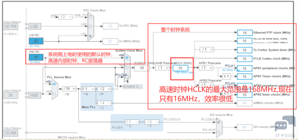

3:高速内部时钟,16MHz,SW是一个通道选择器,如果选择的是HSI,那么该时钟就被使用称为SYCCLK。SW作为选择器,有三种选择,即HSE、HSI、PLLCLK(经过倍频后的时钟),芯片正常工作以后常选择PLLCLK(HSE倍频后)作为时钟源,进入系统后还可以经过分频系统降频
4:高速外部时钟,通常范围是4-26MHz,STM32f407接的是一个25MHz的晶振,也可以通过SW进行选择成为SYCCLK
5:STM32f407的CPU可以承受的最大主频为168MHz,如果高速时钟源直接接入CPU,那么CPU的使用效率是很低的,所以应当经过PLL倍频因子倍频后再接入,使CPU工作效率达到最高,高速内部时钟和高速外部时钟都可以经过PLL单元的倍频再进入CPU,因此某些参考书中认为PLL单元也是一个时钟源是有道理的
9 |9 h, f& F2 B/ O% f' c

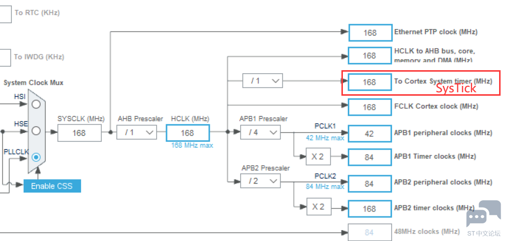

可通过多个预分频器配置 AHB 频率、高速 APB (APB2) 和低速 APB (APB1)。AHB 域的最大频率为 168 MHz。高速 APB2 域的最大允许频率为 84 MHz。低速 APB1 域的最大允许频率为 42 MHz。
- s% }" G! n" F# K9 S2 e2 y0 ^, p! K
APB和AHB总线,类似于个人PC系统里的北桥和南桥总线。南桥总线上挂接的都是鼠标、键盘这些慢速的设备,北桥上挂接显卡等高速设备。南桥频率低,北桥频率高。另外,南桥最后也要接到北桥上。这些感觉都类似于APB和AHB。AHB,是Advanced High performance Bus的缩写,译作高级高性能总线,这是一种“系统总线”。AHB主要用于高性能模块(如CPU、DMA和DSP等)之间的连接。AHB 系统由主模块、从模块和基础结构(Infrastructure)3部分组成,整个AHB总线上的传输都由主模块发出,由从模块负责回应。APB,是Advanced Peripheral Bus的缩写,这是一种外围总线。APB主要用于低带宽的周边外设之间的连接,例如UART、1284等,它的总线架构不像 AHB支持多个主模块,在APB里面唯一的主模块就是APB 桥。再往下,APB2(高速APB)负责AD,I/O,高级TIM,串口1;APB1(低速APB)负责DA,USB,SPI,I2C,CAN,串口2345,普通TIM。

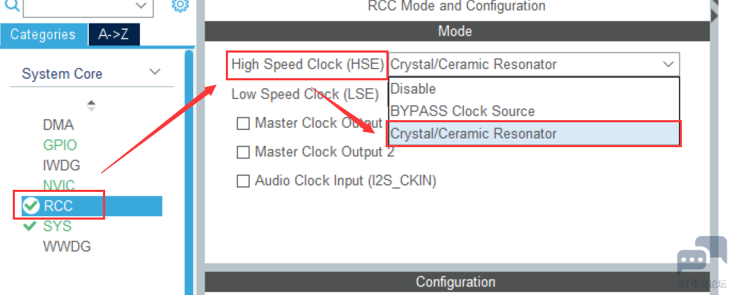

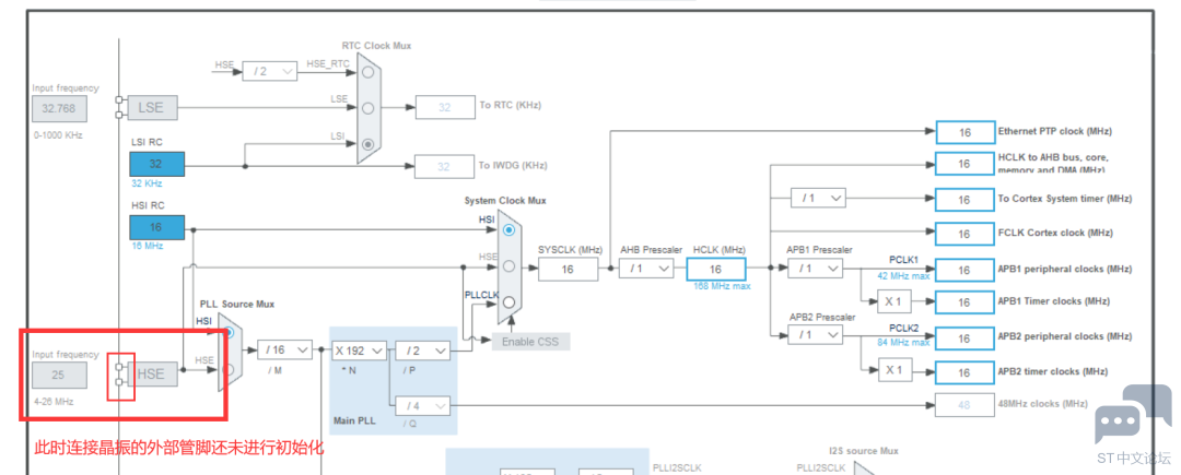

配置外部时钟:
在时钟配置界面进行外部高速时钟配置时,发现该配置不可使用(文字图标体现为灰色),那是因为连接外部晶振的管脚还未进行初始化,因此先配置管脚。
! J! C2 [9 y. G' R  k3 G( F+ q( D
0 `0 m$ c) H$ _& B3 R; U

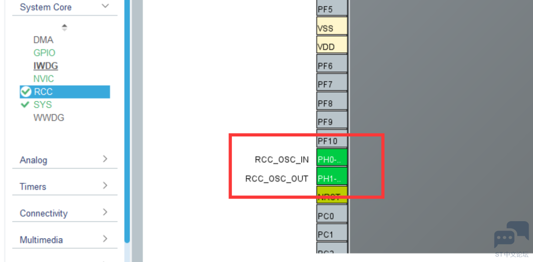

在RCC配置页面选择外部高速时钟,选择晶振,之后连接晶振的管脚会自动高亮,如下图所示。
$ \# B0 G+ x; A9 b3 r. p7 T3 a8 H
6 q# N2 f6 g$ m1 t5 K

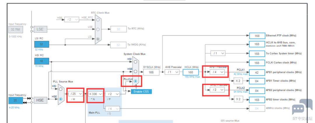

根据计算,设置分频和倍频参数的值,使得外设和内核都可以达到自己的最大工作频率。

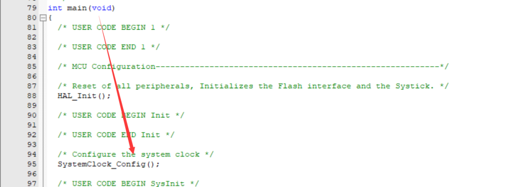

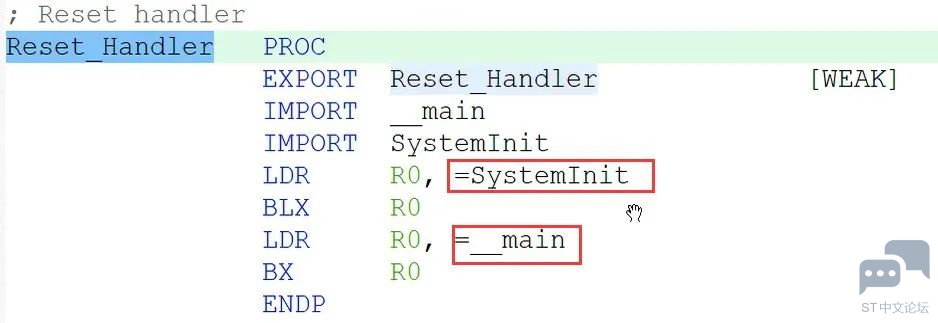

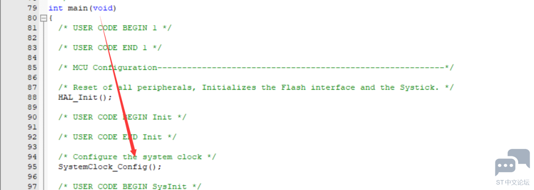

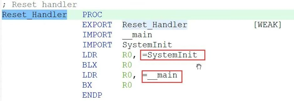

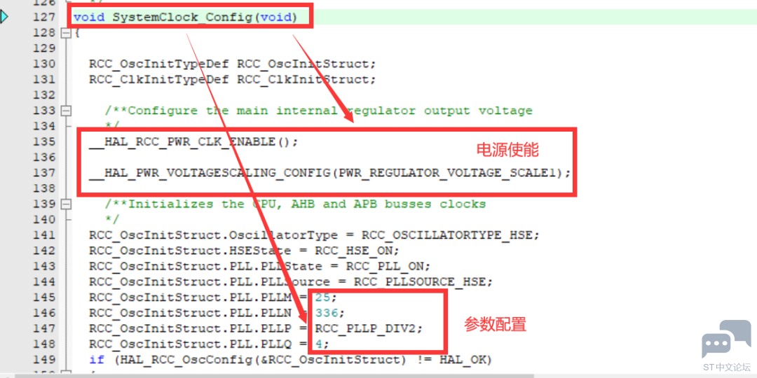

系统刚上电时启动时使用的是内部高速时钟源HSI,此设置在刚上电产生的复位中断处理函数中进行,即“=SystemInit”在这个函数中配置了一些列RCC的寄存器就是为了使用初始时钟的,之后跳转到main函数中,即“=mian”,才进行外部高速时钟源的配置。
$ s6 B& ~, D8 y+ L6 M* I& ]; d
7 V6 ^; s' J! x9 T
$ c- G8 i3 L2 }% c. W
在SystemClock_Config();函数中会进行电源的使能以及分频和倍频参数的设置,以及对系统定时器的重载数值寄存器进行填值等功能,来操控RCC的寄存器实现功能。

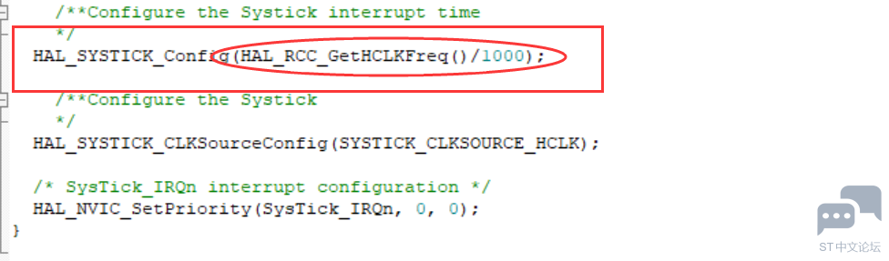

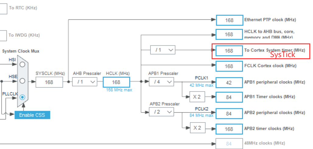

SysTick定时器的时钟来源是HCLK(168MHz),到达定时器的时钟可以选择分频,也可以选择不分频。默认情况下不进行分频,是168MHz。
) t5 R: c3 D& [3 {$ e0 O' ]& B9 r
( s0 A. j( I- ^5 z/ h
. p( @3 {2 f" Z  {/ `0 M+ C- Q

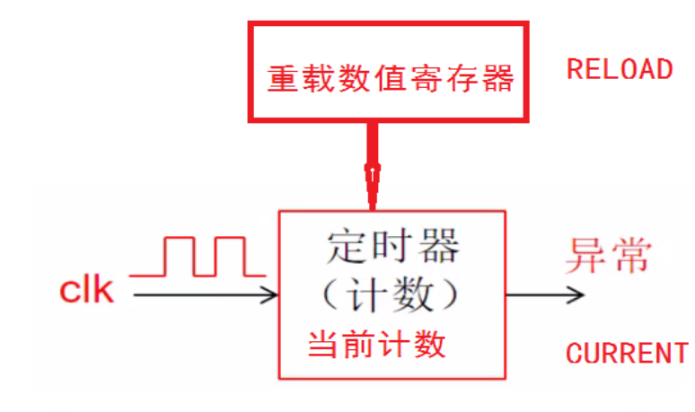

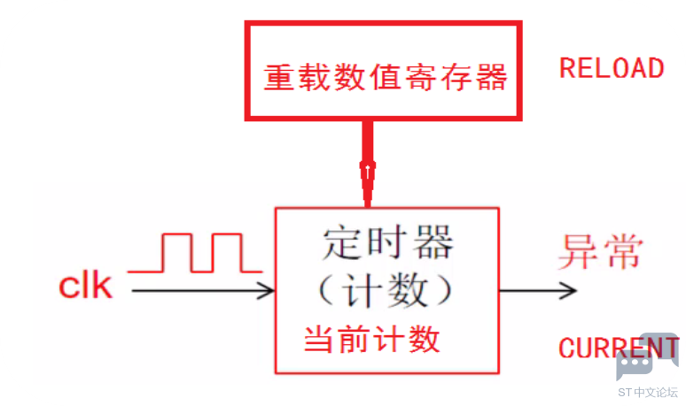

重载数值寄存器需要用户自己填写,系统上电后,重载数值寄存器会将自己的value赋给定时器,重载数值寄存器的值设定好后,系统整个工作过程中中不会被改变。定时器每接收到一个CLK,就会将重载数值寄存器赋给自己的value值减1,一般时钟源越快,减到0的速度也越快。减到0经历的时长为vaue值常以一个CLK周期,在168MHz的情况下,一个CLK的周期为1/(169x1000000)秒。一旦减到0后就可以触发异常中断,同时重载数值寄存器会再一次将自己的value赋给定时器。所有的定时器的工作原理基本相同,SysTick定时器是系统使用的定时器,而用户专门使用的定时器为Timer。
/ _  a( K5 F3 T! N
, @  v2 z8 \9 i' K9 B
需要注意的是系统定时器的中断配置在一初始化时就默认使能了,且默认1ms触发一次中断,因为系统的定时器常被操作系统使用,而且我们也不会去屏蔽它。如图,在初始化外部时钟源时,在SystemClock_Config();函数中会自动填充重载数值寄存器的值为时钟源频率除以1000,换算后可得系统每1ms触发一次中断。

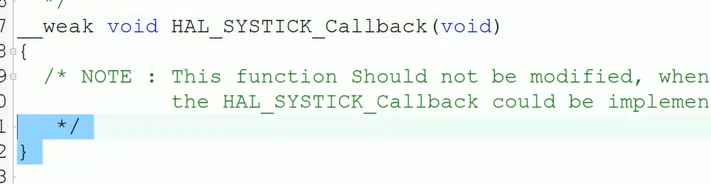

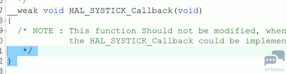

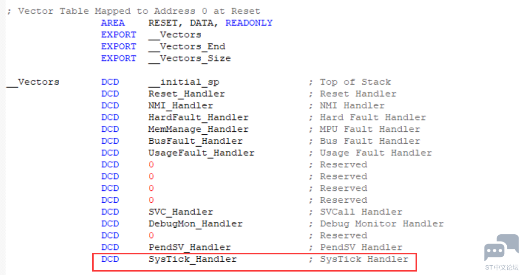

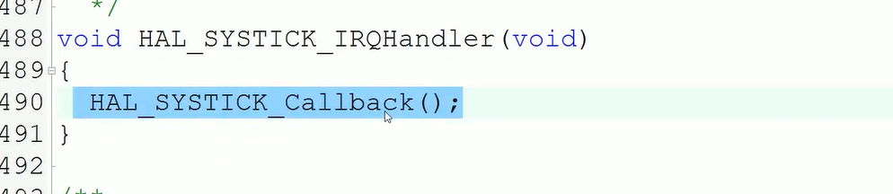

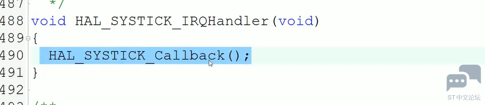

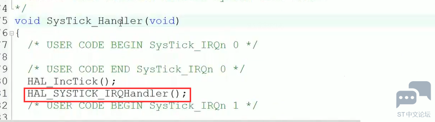

系统定时器触发异常中断时会进入异常处理函数SysTick_Handler(),此函数入口在中断向量表中存在,本质上上调用HAL_SYSTICK_IRQHandler () ;是真正的中断处理函数。而HAL_SYSTICK_IRQHandler ()调用了一个回调函数,而该回调函数是弱生成的,用户可以使用,在函数内部用户可以重写逻辑功能,若是带有操作系统,操作系统会重写这个回调函数,维持系统的时基,对多任务的进程进行计数。
% g1 l2 k. b' L8 j) W
, \+ V% a1 C4 F/ w+ [) d4 R
" c6 B% R: Z: m4 d/ i
# o3 B5 ?& @1 Y: J- O* B( Z
- M1 z5 V$ b, z5 g( r/ h# R
由于系统默认每1ms触发一次中断,用户想要想要达到1s后进行中断处理功能,可让系统中断触发1000次,因此在重写HAL_SYsTICK_Callback ( void)回调函数时可进行如下编程:
  1. void HAL_SYsTICK_Callback (void){    & Y6 ]5 w: L5 [+ ]+ `
  2.   static uint32_t i=0;    , ~: D5 r3 z# U9 Y; ?
  3.   i++;    ! W6 }: V+ m3 V
  4.   if(i==1000){
    ! |9 J" \' O! |" B  v7 `. L3 Q
  5.   printf("systick IRQ\n");//此处可改为用户目标处理函数
    ! @" l8 K. U% b/ h' u9 k
  6.   }
    ' H' K5 B, S! S# e. u
  7. }
. m( y/ S. N: @3 V' F/ S" _

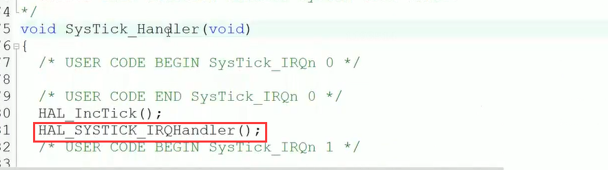

  25. //Systick 中断服务函数:文件 stm32f4xx_it.c 中 7 u- ^# y2 Y" s" H
  26. void SysTick_Handler(void) {
    % j4 V. d$ V. _5 v/ z1 T& O
  27.   HAL_IncTick();  ! R$ z& h$ _2 N
  28.   HAL_SYSTICK_IRQHandler();
    ! x2 Y* b! G0 D
  29. }
