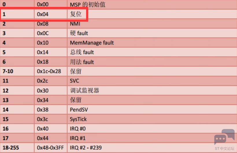

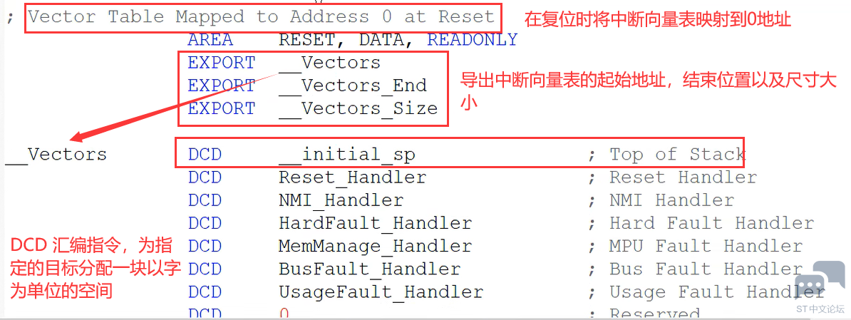

芯片上电以后会触发复位异常,该异常触发后芯片就会去一个叫做中断向量表的地方,终端向量表一般存放在存储器的0地址,之后根据复位中断对应的偏移找到相应的中断处理函数所在的特定入口位置并执行。
* ]7 d) m! d" g' o7 u8 N$ k8 R! ?9 @
: Q6 l. L3 O. F
复位异常处理函数入口地址一般是用户编写的主程序的入口地址,也就是main函数,这样处理器要执行什么代码都可以被人为地去修改,去执行指定的操作。
, m- c& {% }/ ]3 |* n4 |
简单总结这个过程为3个步骤:触发异常->中断向量->用户程序。

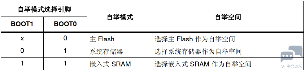

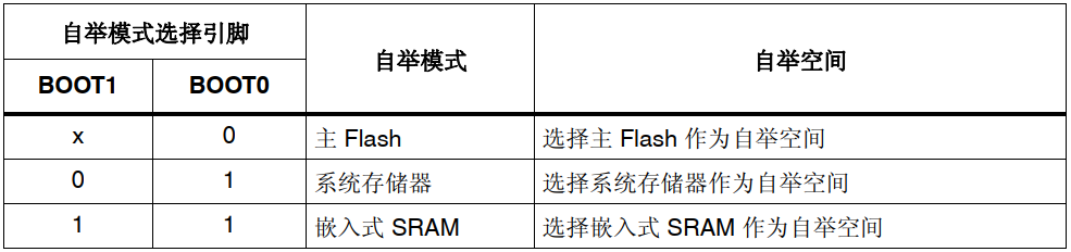

芯片复位后,在 SYSCLK的第四个上升沿锁存BOOT引脚的值。用户可以通过设置BOOT1和BOOT0引脚来选择需要的自举模式。BOOTO为专用引脚,而BOOT1则与GPIO引脚共用。一旦完成对BOOT1的采样,相应GPIO引脚即进入空闲状态,可用于其它用途。
6 i- f# F, Q1 o) M8 l1 ~
) Q% z2 O  N) d; e$ a* l/ F
器件退出待机模式时,还会对BOOT引脚重新采样。因此,当器件处于待机模式时,这些引脚必须保持所需的自举模式配置。这样的启动延迟结束后,CPU将从地址0x0000 0000获取栈顶值,然后从始于0x0000 0004的自举存储器开始执行代码。

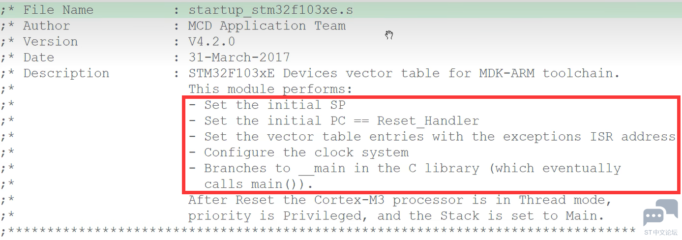

根据文件描述,启动文件的主要工作如下:( O: K/ I. P; M5 n4 C+ N
6 Z4 q/ h$ i8 J

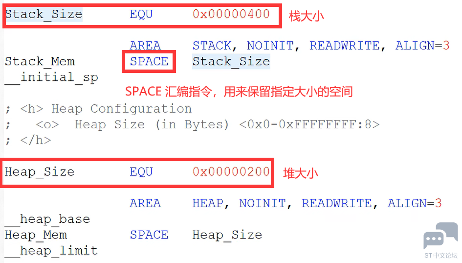

1.初始化堆栈指针
* a8 e# ~3 c  P& ^# f2 L
2.设置PC指针的指(当前指令运行地址+8)
3.设置中断向量表入口地址
3 F* ?" q, }/ W- Q6 u
4 C4 y+ X& G" C  \' G8 F1 S, d* A

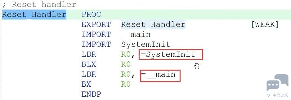

4.配置系统时钟,此时系统使用的是内部高速时钟源RC。
5.调用C库函数__main去初始化堆栈的工作,最终会跳转到用户自己编写的main函数中
