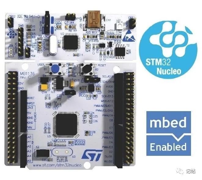

    首先需要准备一个开发板,这里我准备的是NUCLEO-F030R8的开发板:

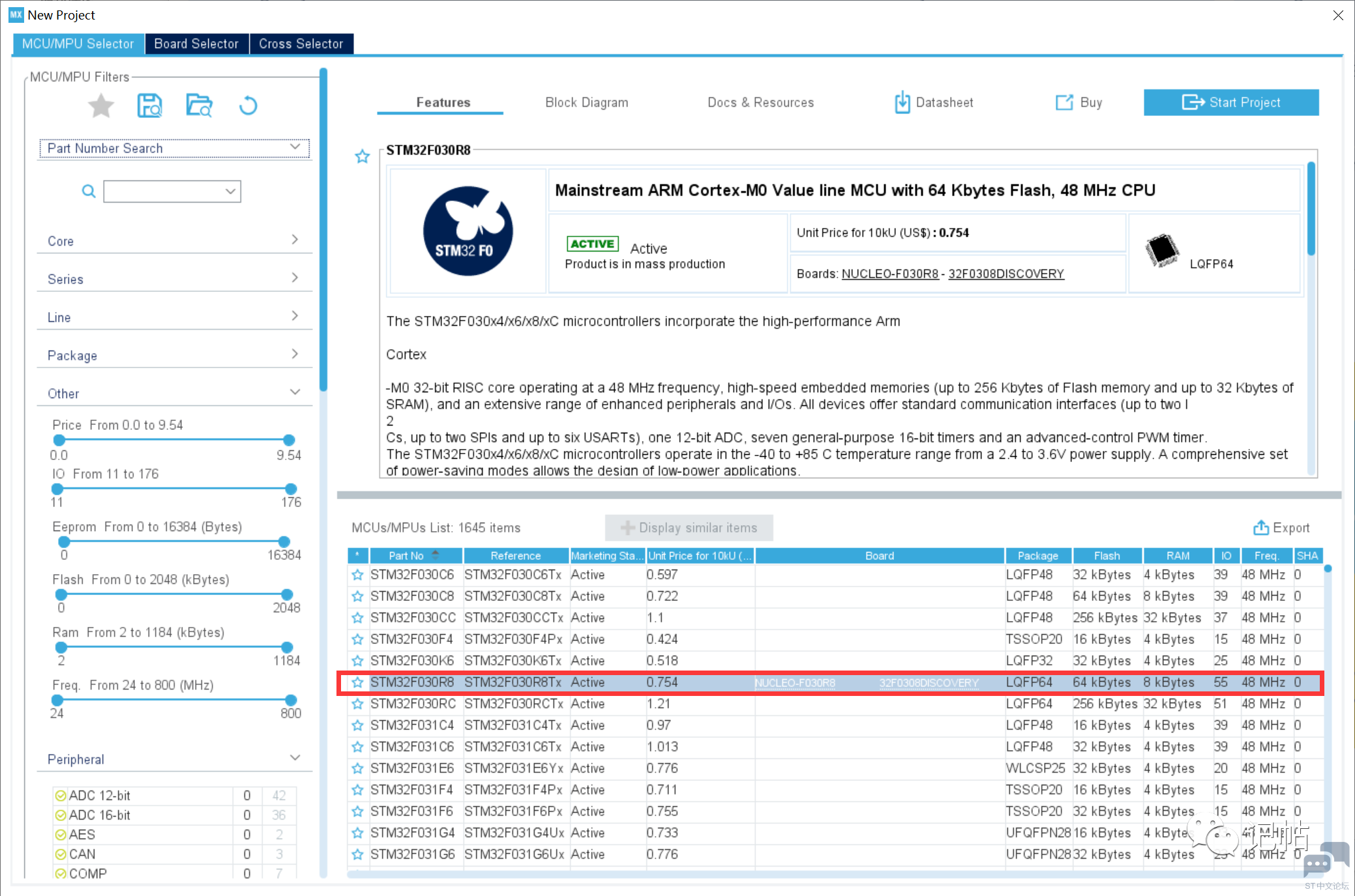

选择芯片型号
       使用STM32CUBEMX选择芯片stm32f030r8,如下所示:

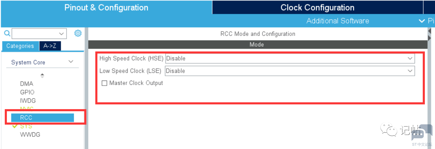

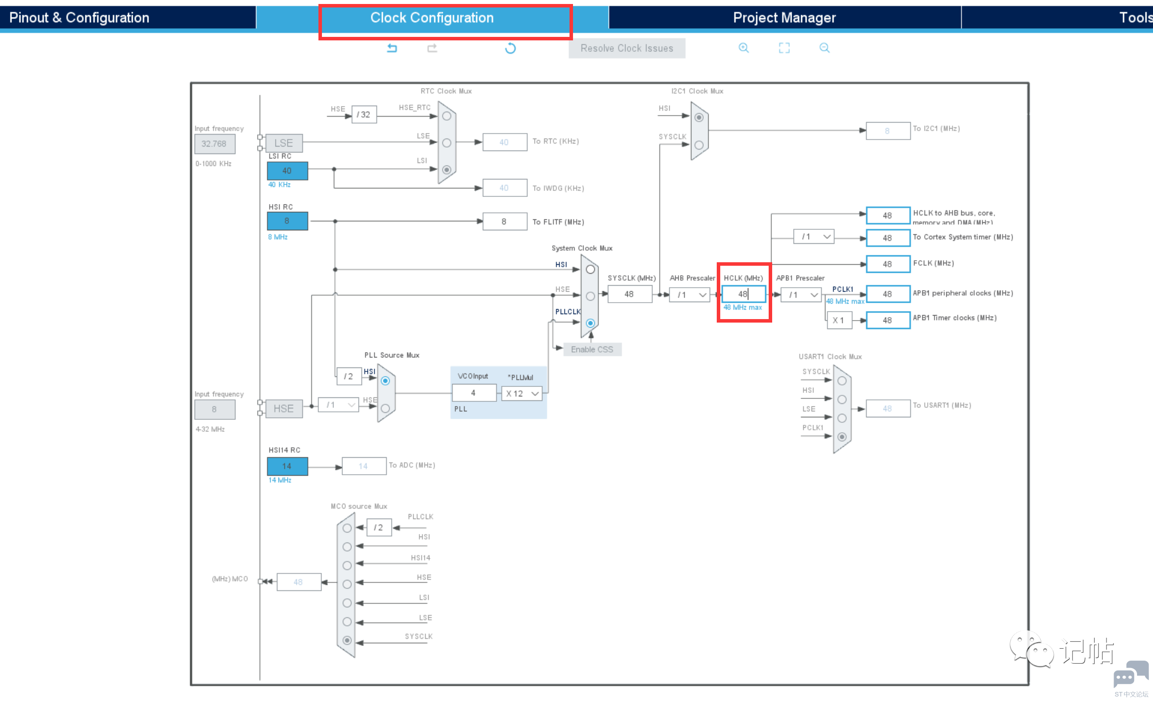

配置时钟源
    HSE与LSE分别为外部高速时钟和低速时钟,在本文中使用内置的时钟源,故都选择Disable选项,如下所示:! _/ B/ A3 B2 x4 Q2 A2 l/ l
. j! i- V. g! T6 t
- ~2 m6 A: G% w6 f
配置时钟树
    STM32F0的最高主频到48M,所以配置48即可:1 B) q/ S0 {( D& C

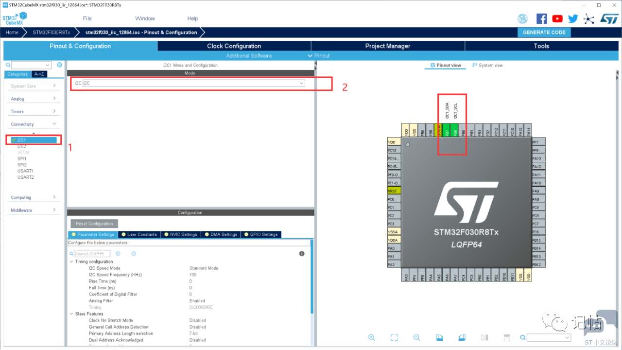

2 Q8 i4 c- E* K1 W/ g  fIIC配置
    本次实验使用的IIC与显示屏通信,配置如下。
7 c: Q1 S) M7 y8 ?
+ u4 [9 c! U; ]2 p
4 k- P* n; l0 Y1 N

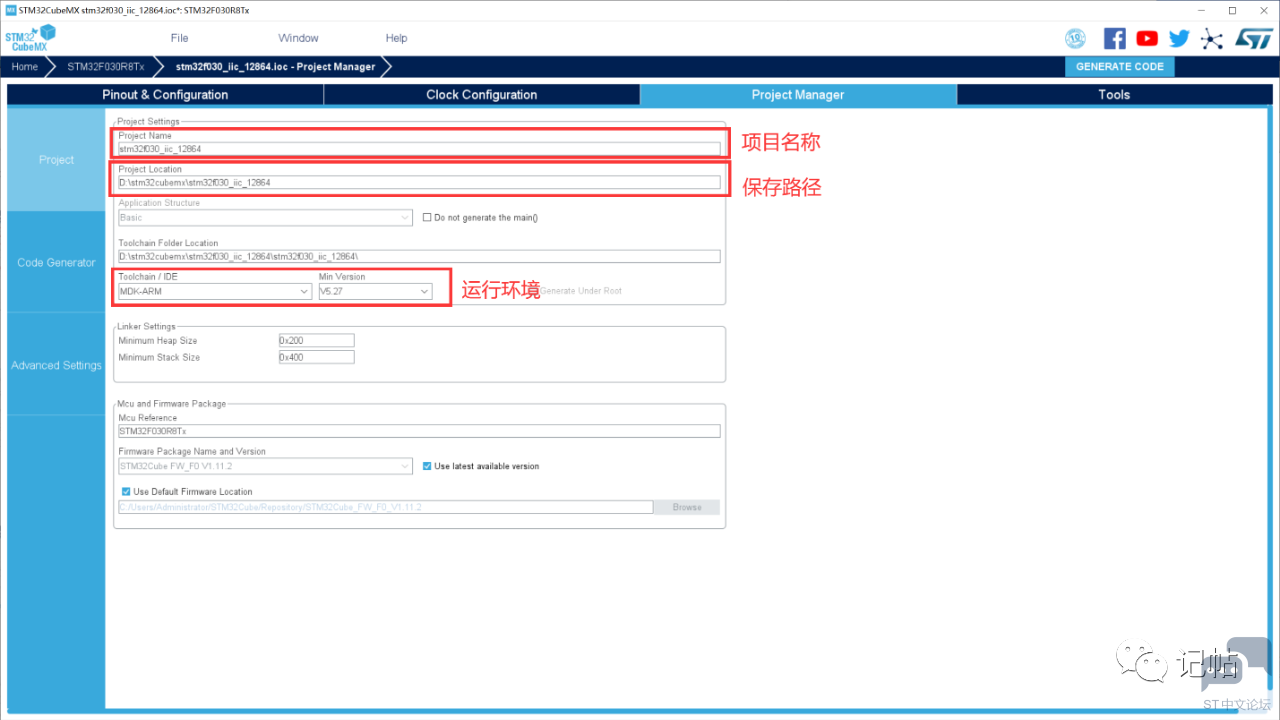

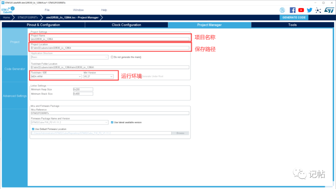

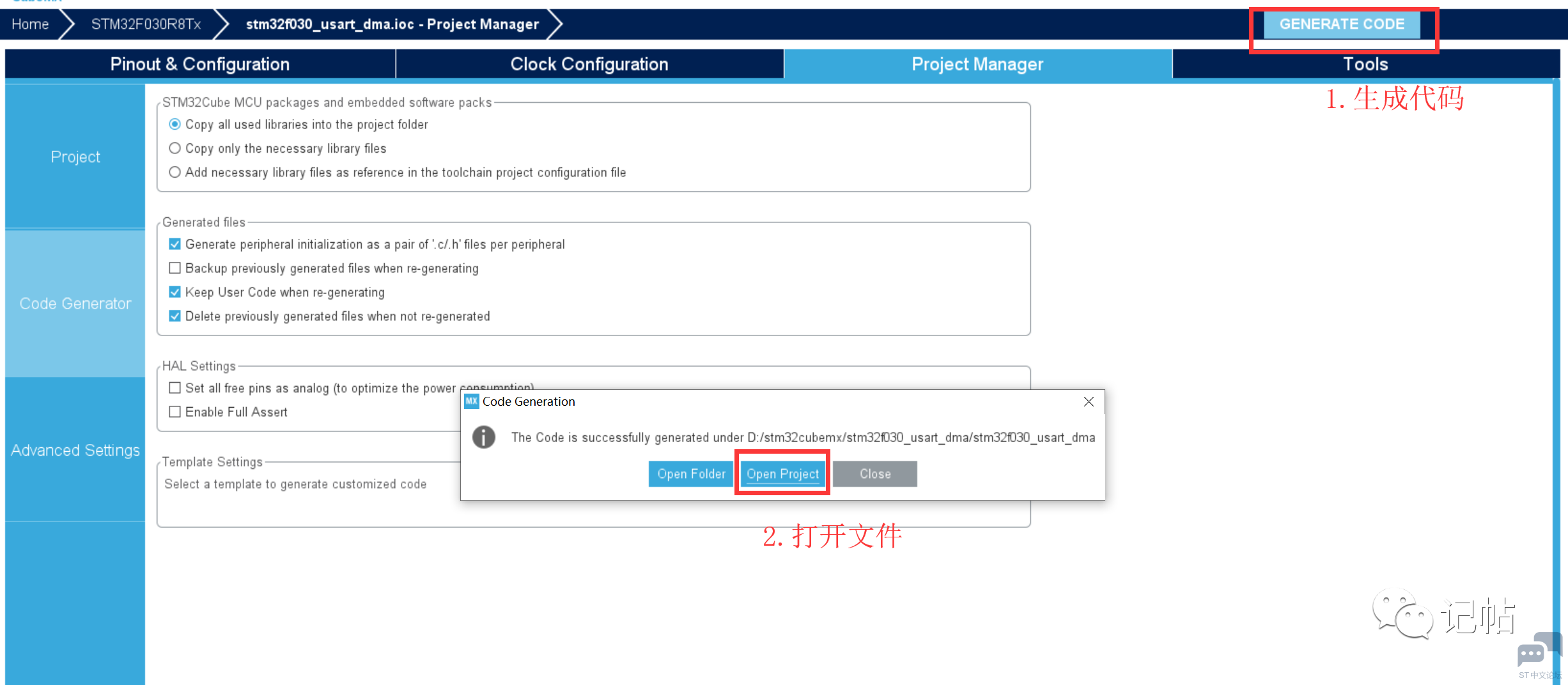

生成工程设置
    注意在生产工程设置中不能出现中文,不然会报错。: Y" q$ n4 n1 E# X
( g( f& ]8 |' B% X4 `8 i/ V6 u
; d  R' i% j) x5 d% k( d2 F0 N
生成代码

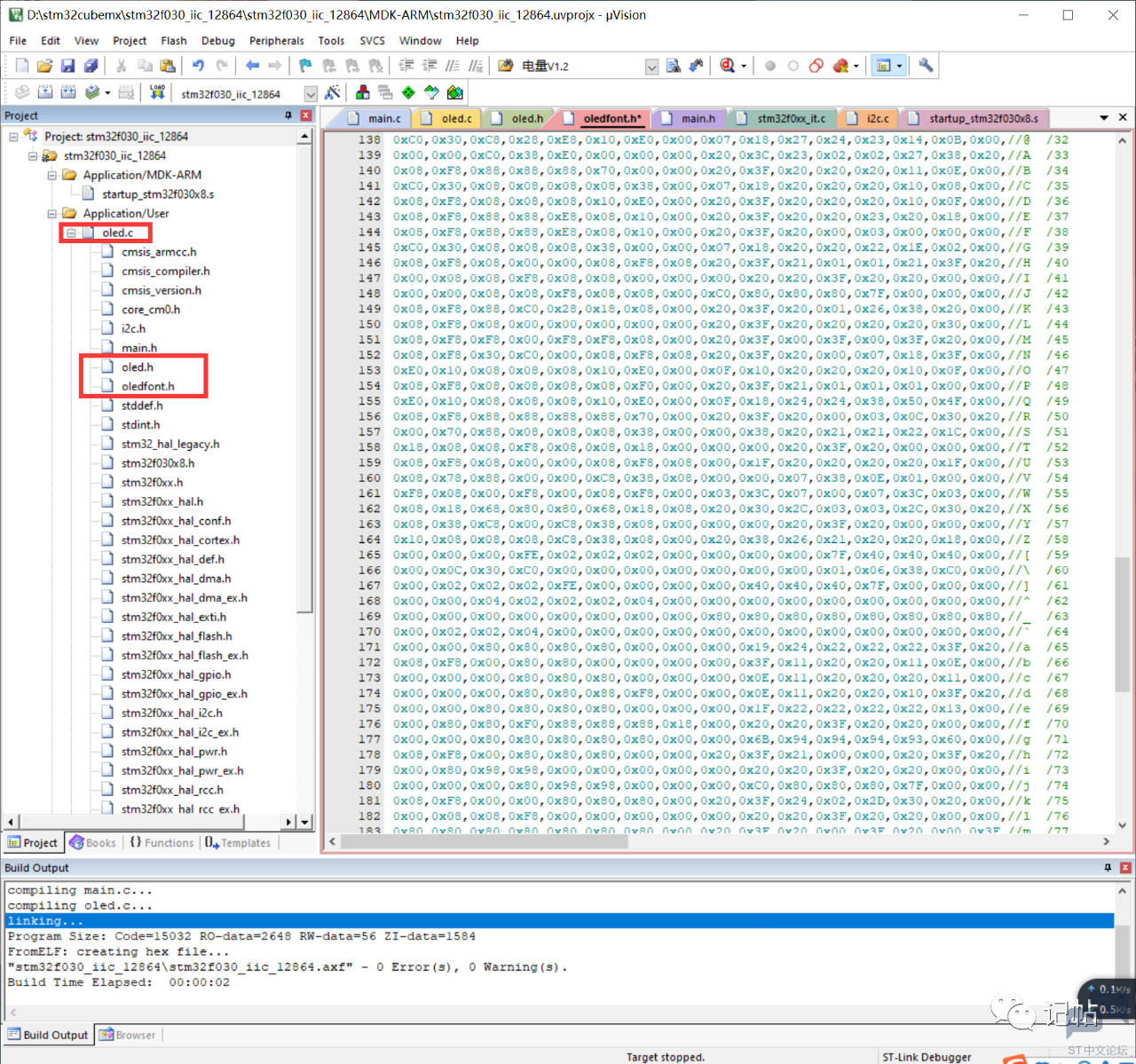

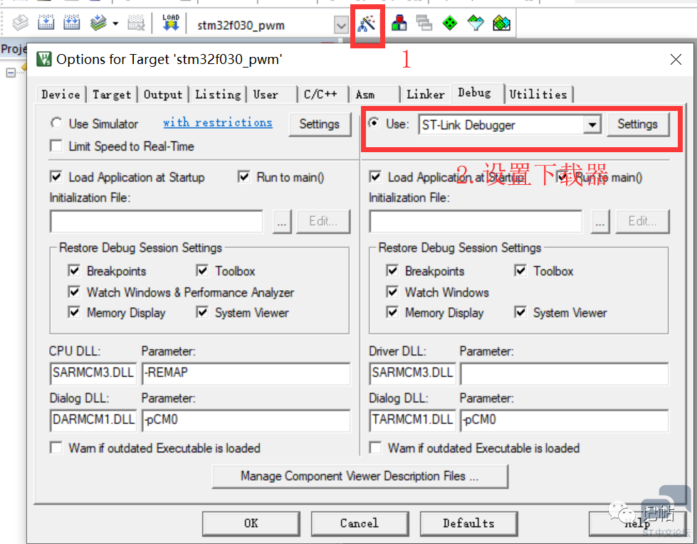

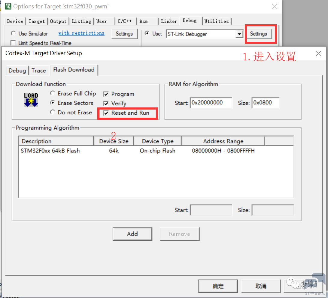

配置keil1 C4 N7 C/ \4 A4 G6 k# y
$ G6 q- \8 j. e+ m) U
  w. b$ W* G  x. a
6 q' I, n$ S% j- f, H驱动代码

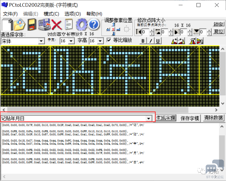

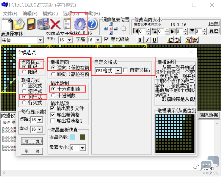

  179. //显示汉字% e( W: E. n  ?9 o
  180. //hzk 用取模软件得出的数组
    9 p' T# W9 R4 @& R7 z" ^
  181. void OLED_ShowCHinese(uint8_t x,uint8_t y,uint8_t no)
    " m' ?- S; C( }6 v
  182. {                9 s$ _; q6 G  k
  183.   uint8_t t,adder=0;0 b7 ]4 L# E: x6 L. C4 f5 ]
  184. //定位(0xbx,x为第几行。0x1x ,x为列地址 高四位;0x0x,x为列地址第4位。
    ( U& X' s' s$ }
  185. //比如你想定 位到第3行,第126(0x7e)列,就要写WrCmd(0xb3);WrCmd(0x17);WrCmd(0x0e);)
    ( H3 u7 N3 o/ n& I
  186.   OLED_Set_Pos(x,y);  & _1 A* l1 G) C" H* I
  187.     for(t=0;t<16;t++)
    2 H2 r( V6 P8 y4 x$ C% f8 g" c
  188.     {. D$ q8 ]  Q2 L2 g. ^
  189.         OLED_WR_DATA(Hzk[2*no][t]);

    写好的oled.c放入Src文件夹内,oled.h和oledfont.h放入Inc文件夹内,之后需要在keil中加入这三个文件。
6 q0 `& R" i* W$ h
取模
    由于单片机的flash比较吃紧,所以要显示汉字需要先进行取模。
% A/ R5 {; G2 o& E6 N
取模软件设置
! Q$ H3 P6 Q- T2 J
# \# z4 G+ D0 C- R# _
    设置完之后就可以取自己想要汉字的编码,输入完毕点击生成字模即可。
+ N7 E$ [# i# ^8 o! ?; {2 t0 \; n
将取得的编码放入oledfont.h的Hzk数组中即可。
