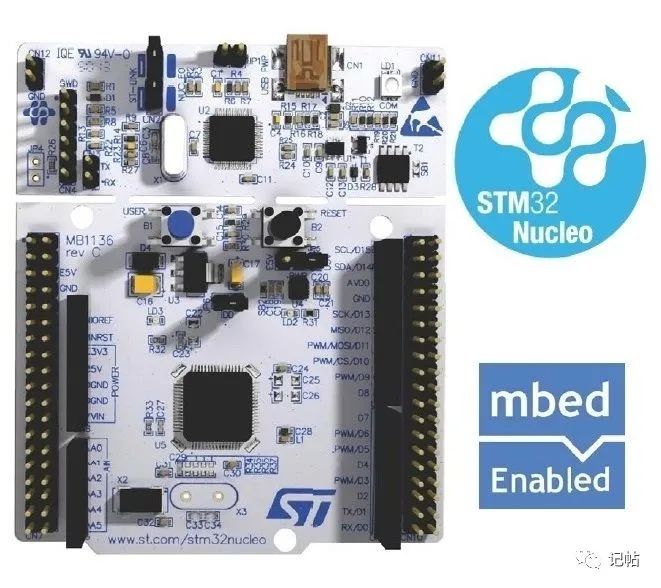

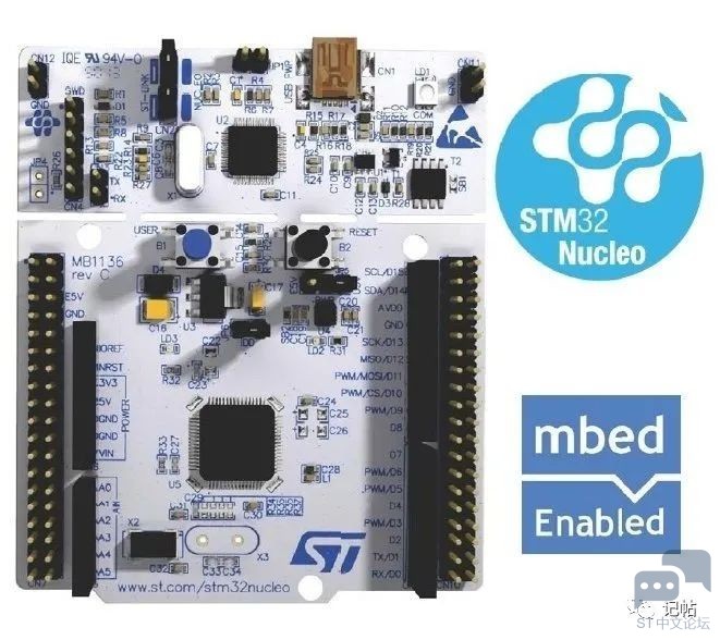

硬件准备 首先需要准备一个开发板,这里我准备的是NUCLEO-F030R8的开发板: ; l F9 k) l0 ]2 d
9 `, Y5 X, \+ z% p

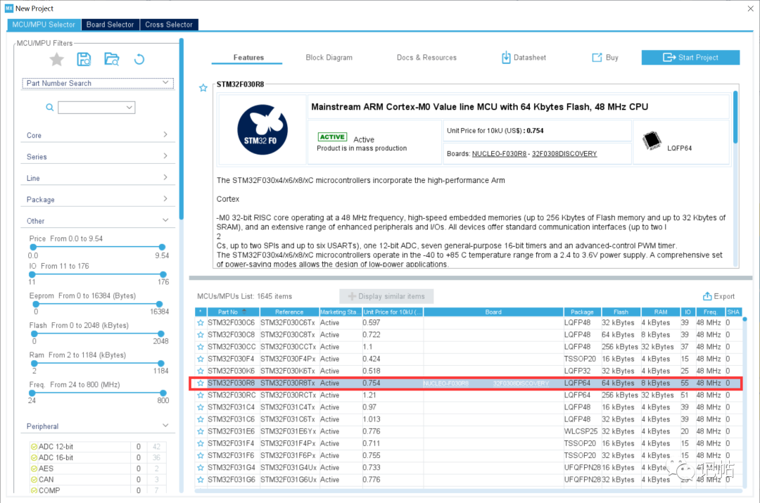

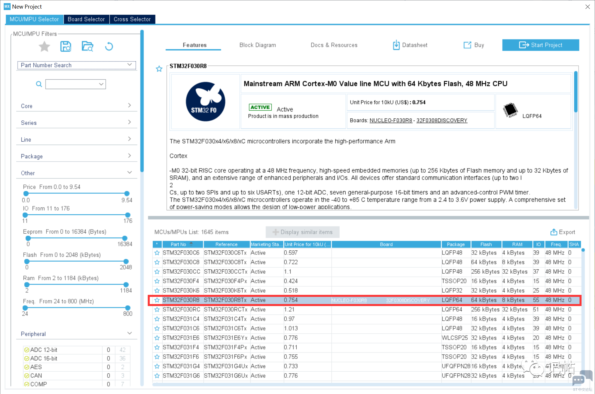

( K0 O# e" F, Y* q2 g+ R) a( s2 y选择芯片型号 使用STM32CUBEMX选择芯片stm32f030r8,如下所示:
) t9 E [+ v+ K

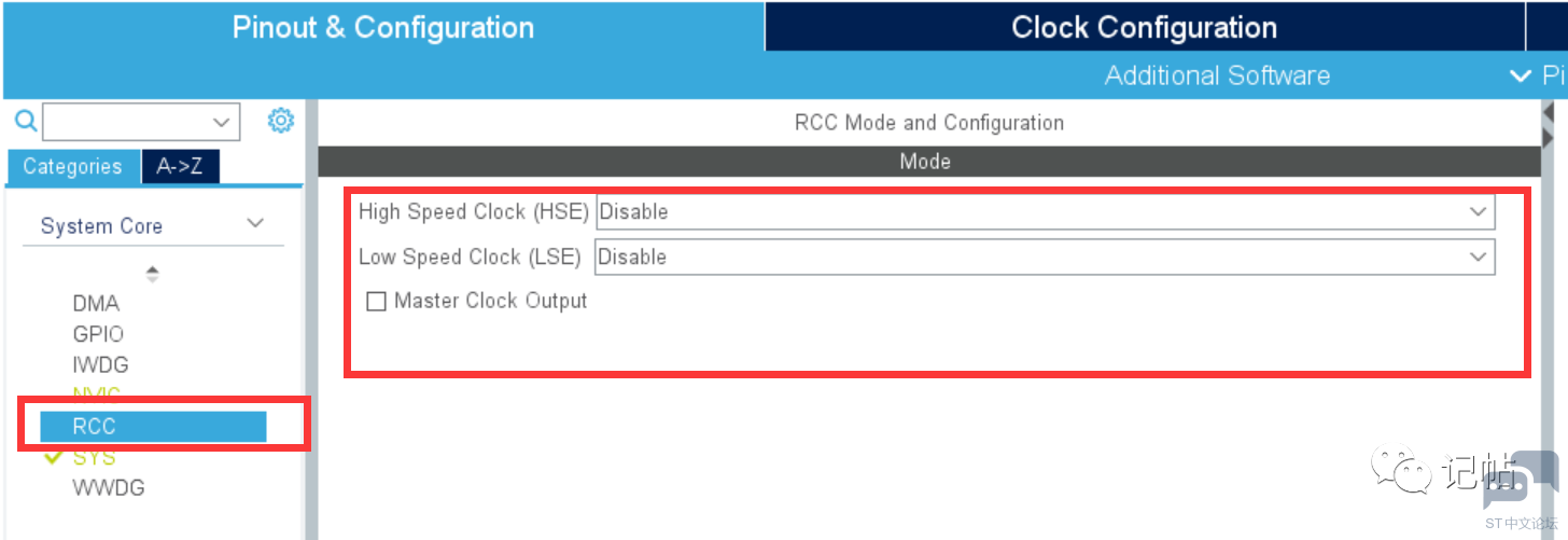

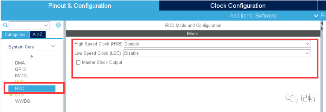

配置时钟源 HSE与LSE分别为外部高速时钟和低速时钟,在本文中使用内置的时钟源,故都选择Disable选项,如下所示:: ?/ U q' T! ?7 ]& x$ o4 j* f( b
6 s. _8 G. ^# T2 p% g* `; q5 A

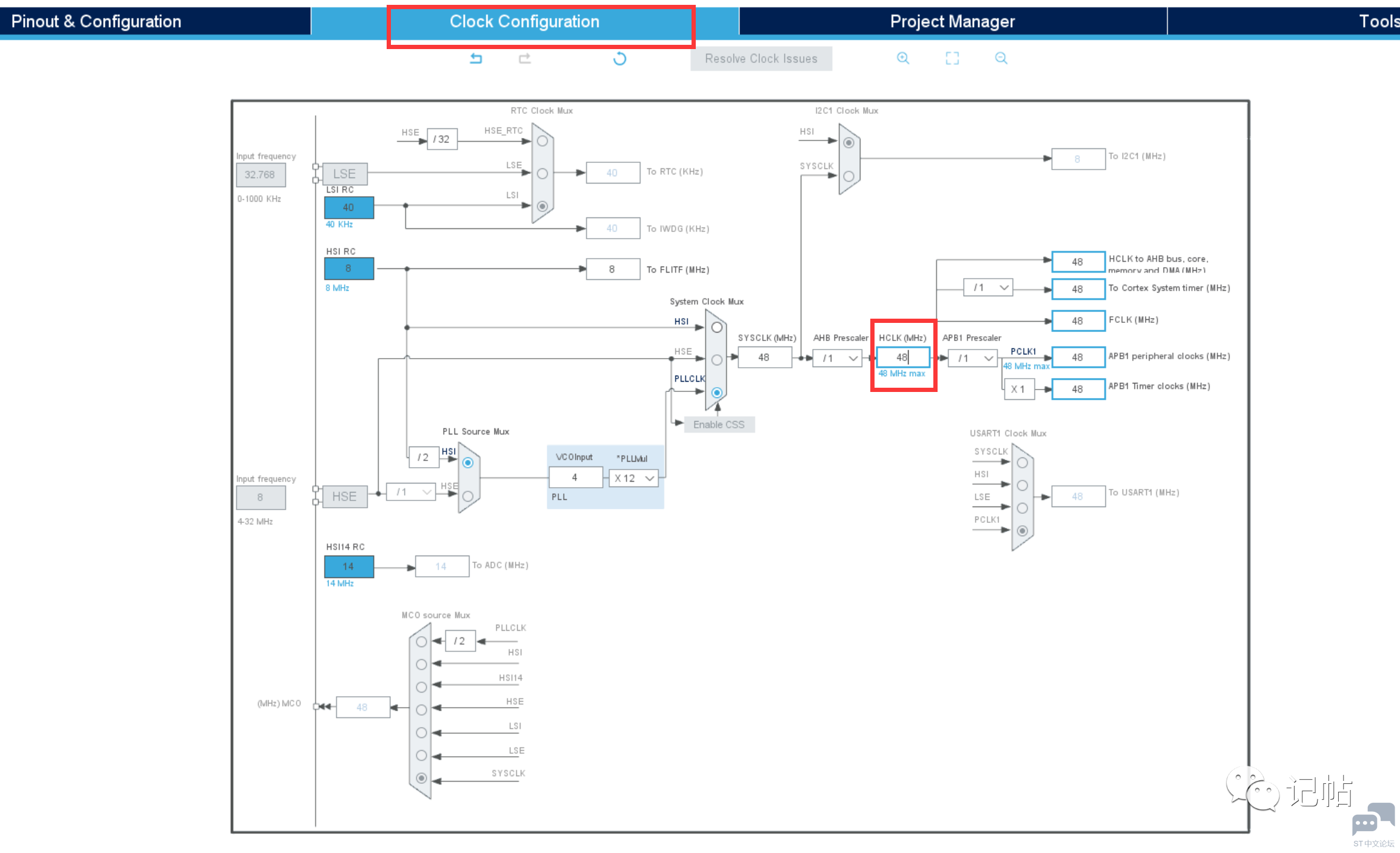

& S( W0 j |! B. N9 I _' U 配置时钟树 STM32F0的最高主频到48M,所以配置48即可:, Q) C; e, j$ Q3 Q5 }) D
$ x9 ^& E$ w- {9 h
! F" u( v0 e) ?! s3 t. `+ k5 A- a7 K; |2 U2 {

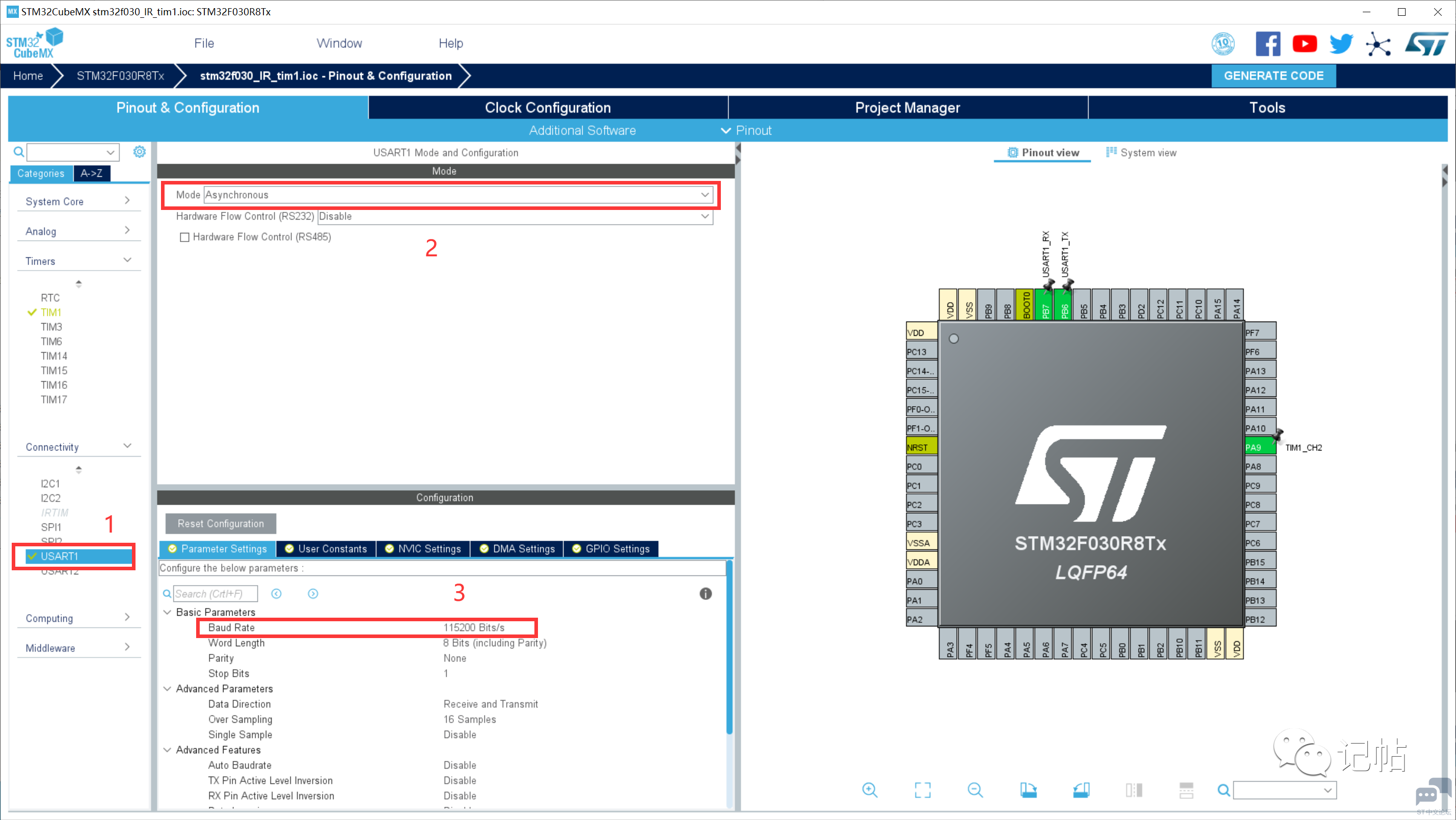

串口配置 本次实验使用的串口1进行串口通信,波特率配置为115200。
. G$ W4 Z& a: O8 d 2 l3 G3 M+ ^8 {$ t) L) v, ~( D

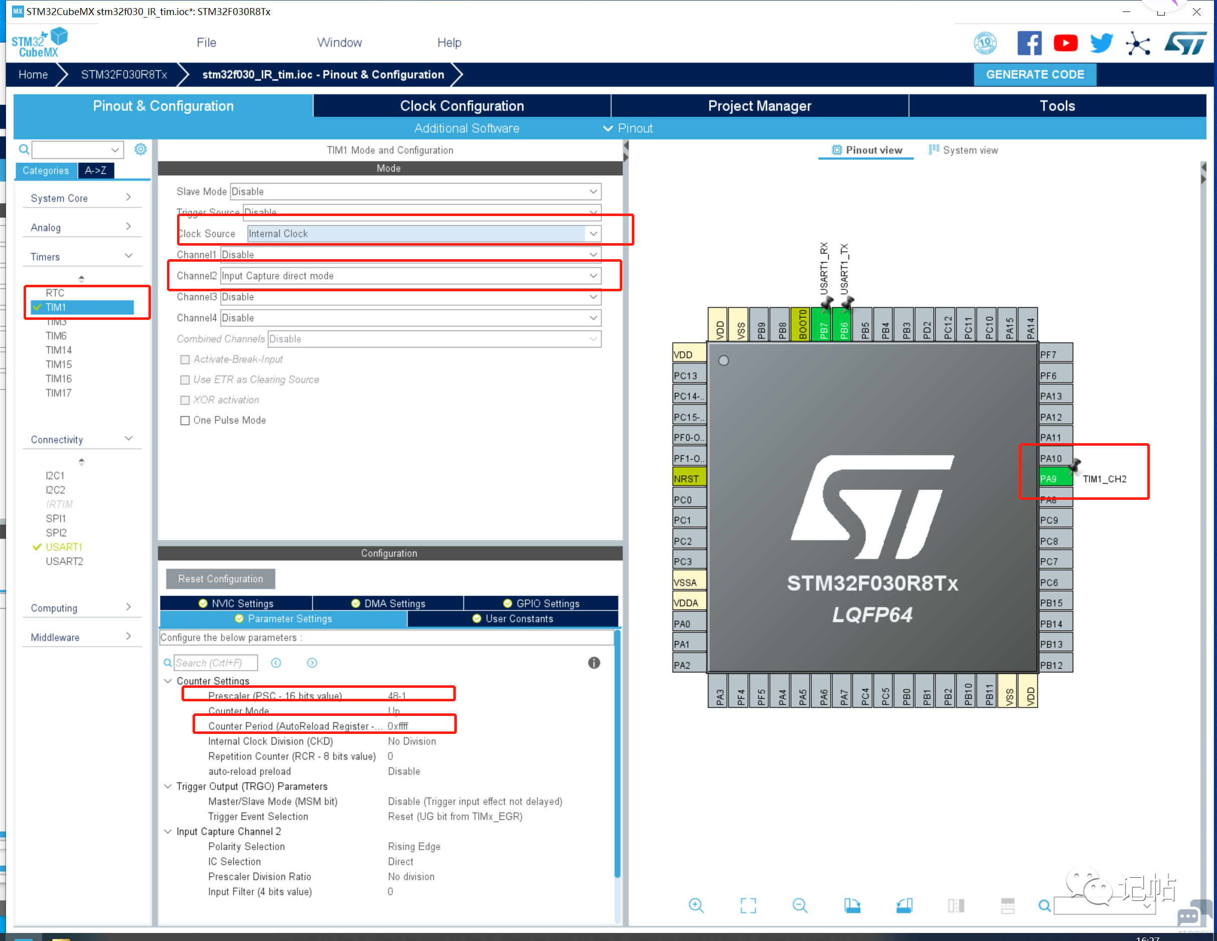

定时器配置 本次使用定时器1的通道2进行检测,配置入下。
2 F. o+ S8 i D0 _, n4 k5 x& p( H% |' E5 ?. Y; p

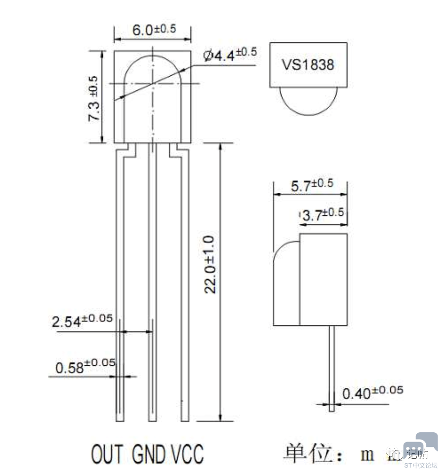

红外接收管 这里使用VS838的接收管,如下所示:
2 r3 q/ [8 N' o$ p- @ p. J

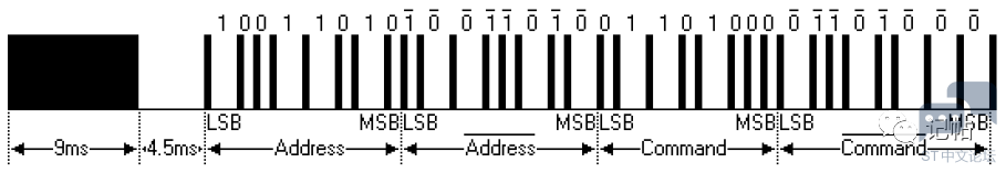

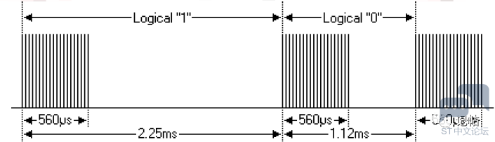

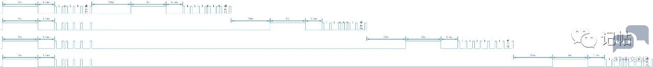

5 G' \6 [! T6 l5 o" t1 k1 N红外编码 NEC协议载波:38khz 其逻辑1与逻辑0的表示如图所示:
) ~0 D, j# t! E; g% G 9 i: Q% E/ c: D. ]$ O
NEC协议格式: 0 s: E# \4 T7 I% v) z i. `
. X6 X! O3 t( m+ F自定义红外编码 本文中数据1的低占空比设置为1120us,总时间为1.68ms,不是上图的2.25ms。 协议如下:

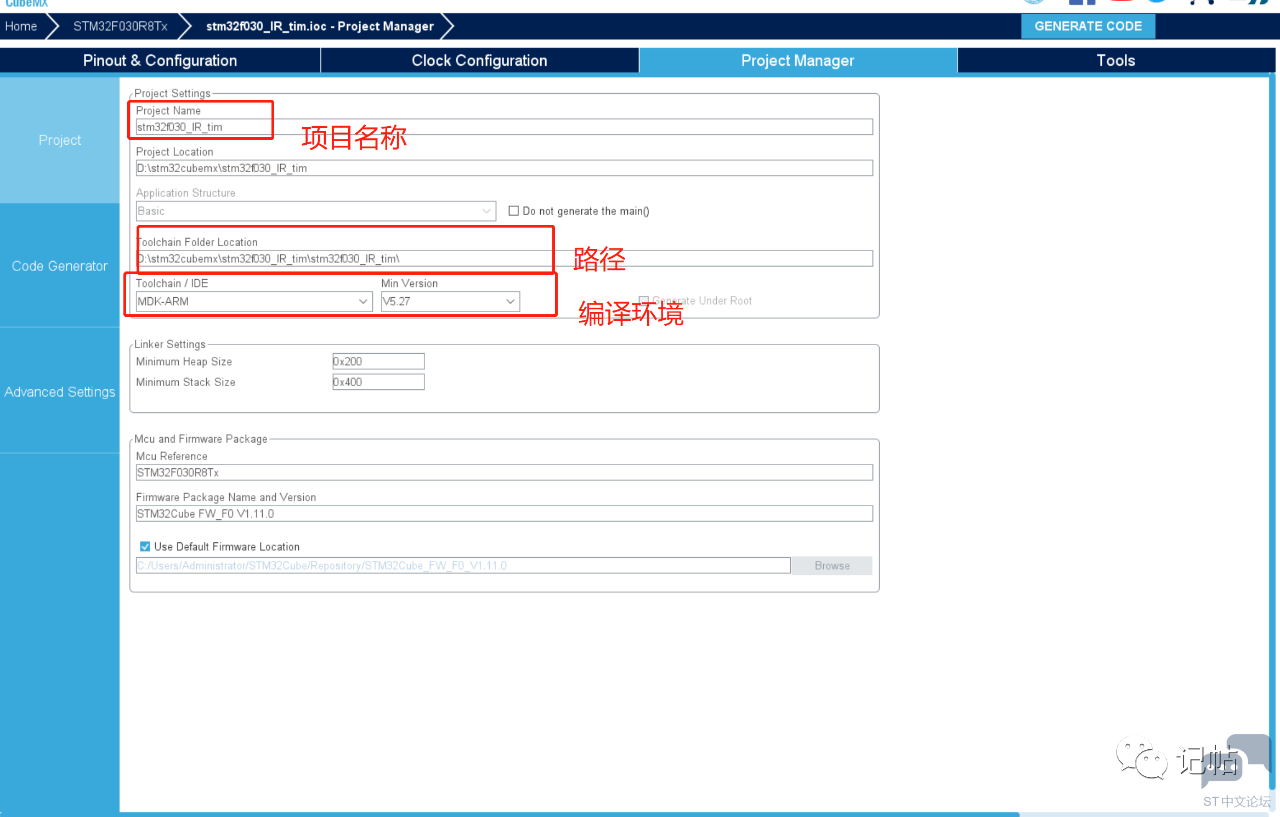

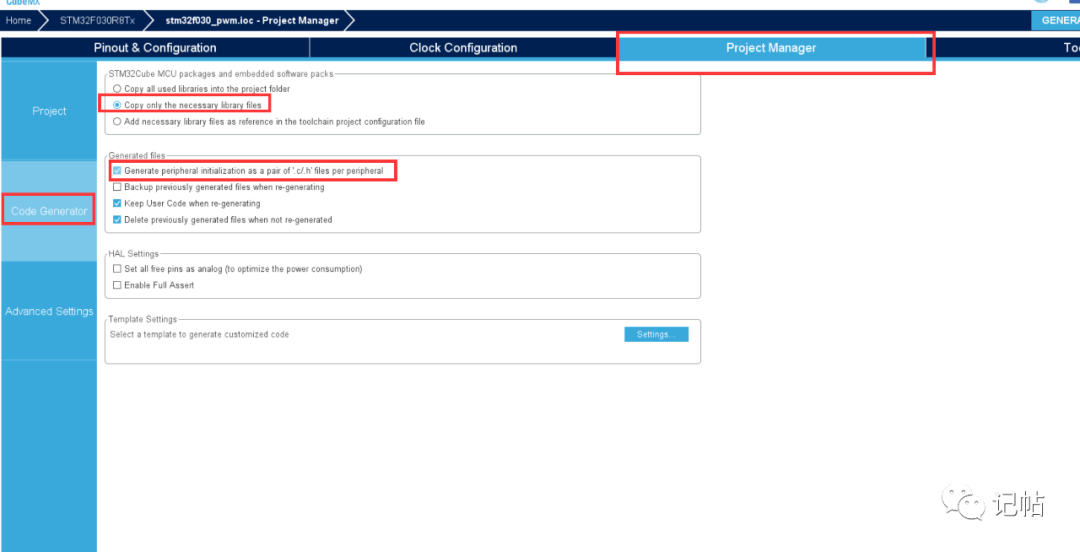

生成工程设置 注意在生产工程设置中不能出现中文,不然会报错。
2 q' }8 I" n1 [, c. O' p6 d4 ` 5 k' y) }9 } Z1 k3 G0 U

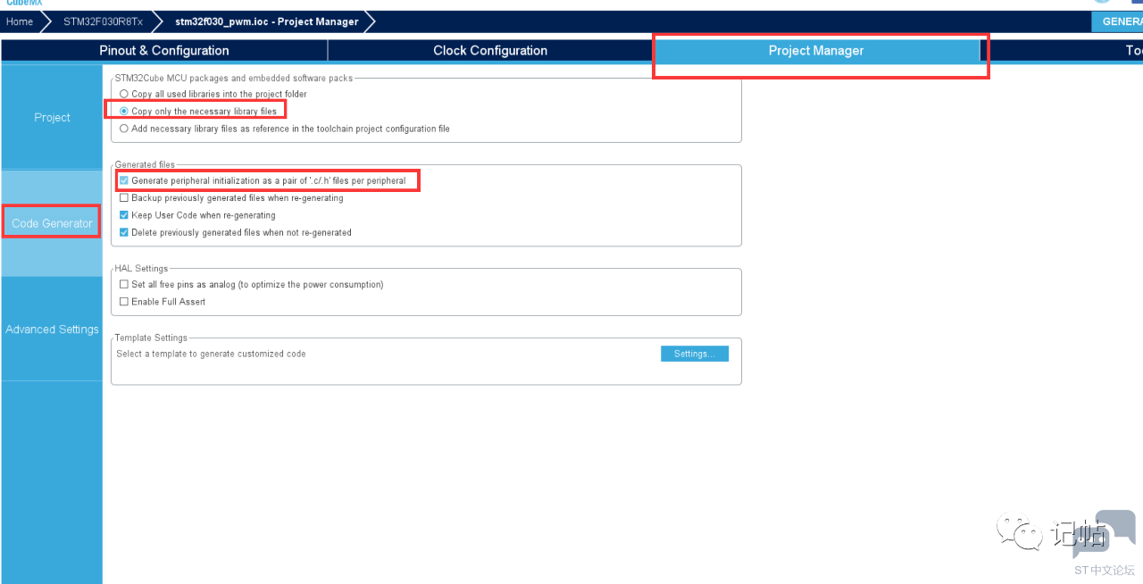

8 s7 b& ?# K0 g, U* h代码生成设置 最后设置生成独立的初始化文件: Q t! L2 T. z" T: U: b
3 S6 i: _: z( Q2 v
Y( S) b1 `7 m: _) {

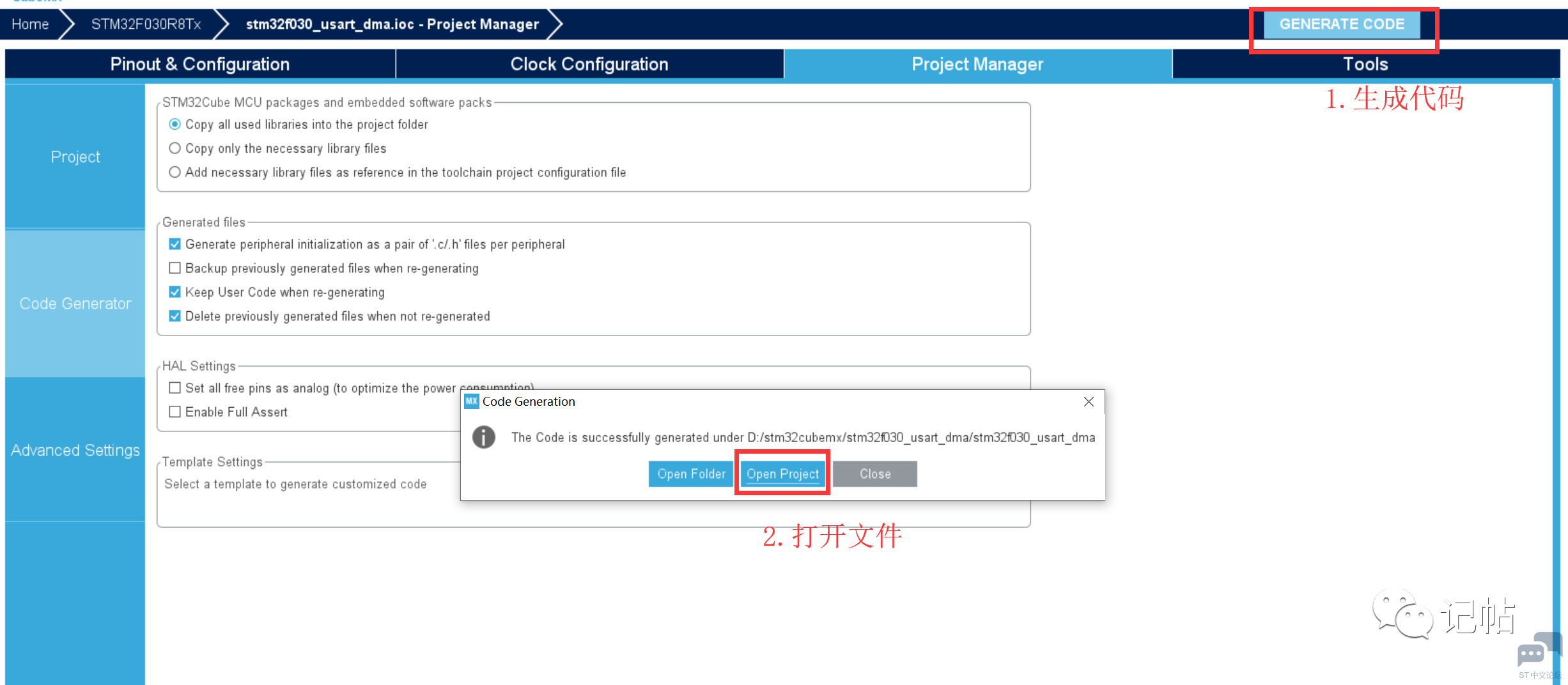

生成代码9 v. O( J% K/ p* T/ n

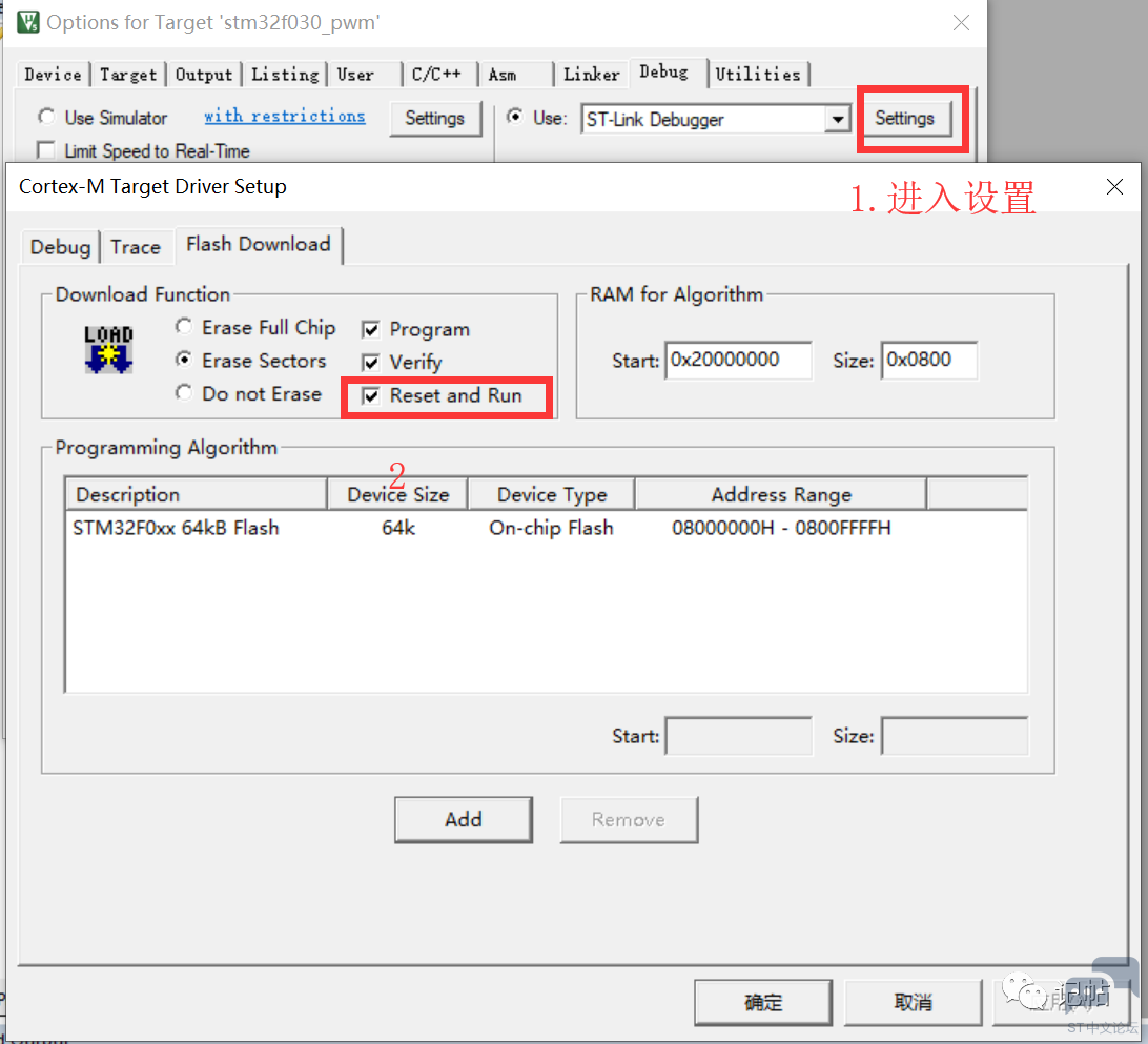

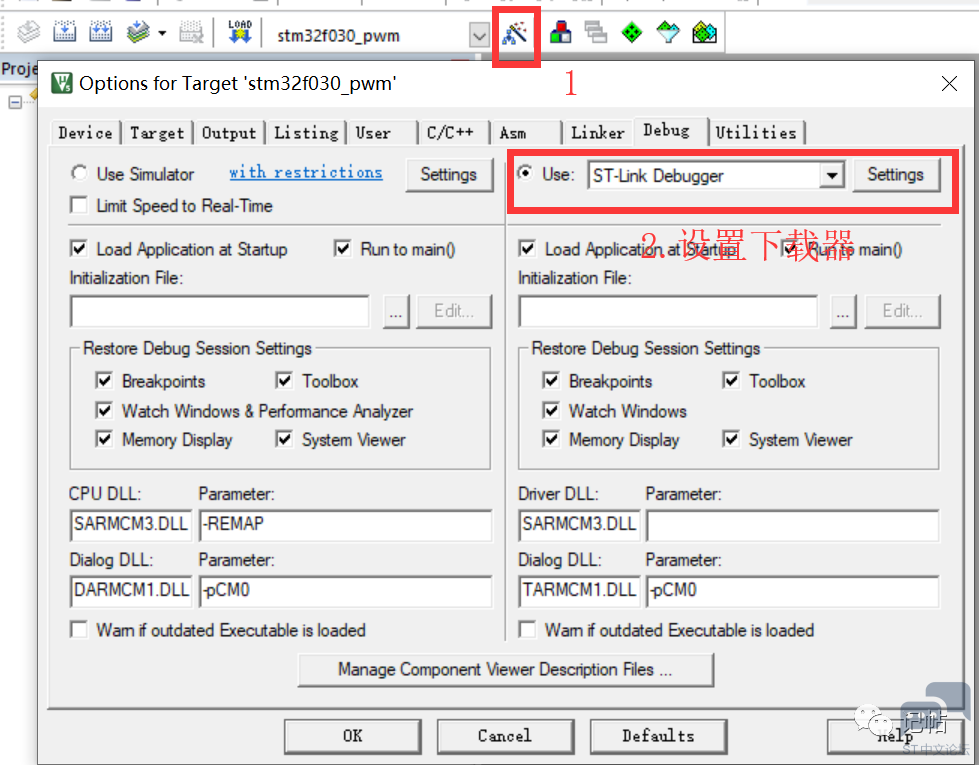

/ s! _8 a2 w. X; } y. d配置keil) w, @3 v" J r) J" G
( [" T- k" a7 s

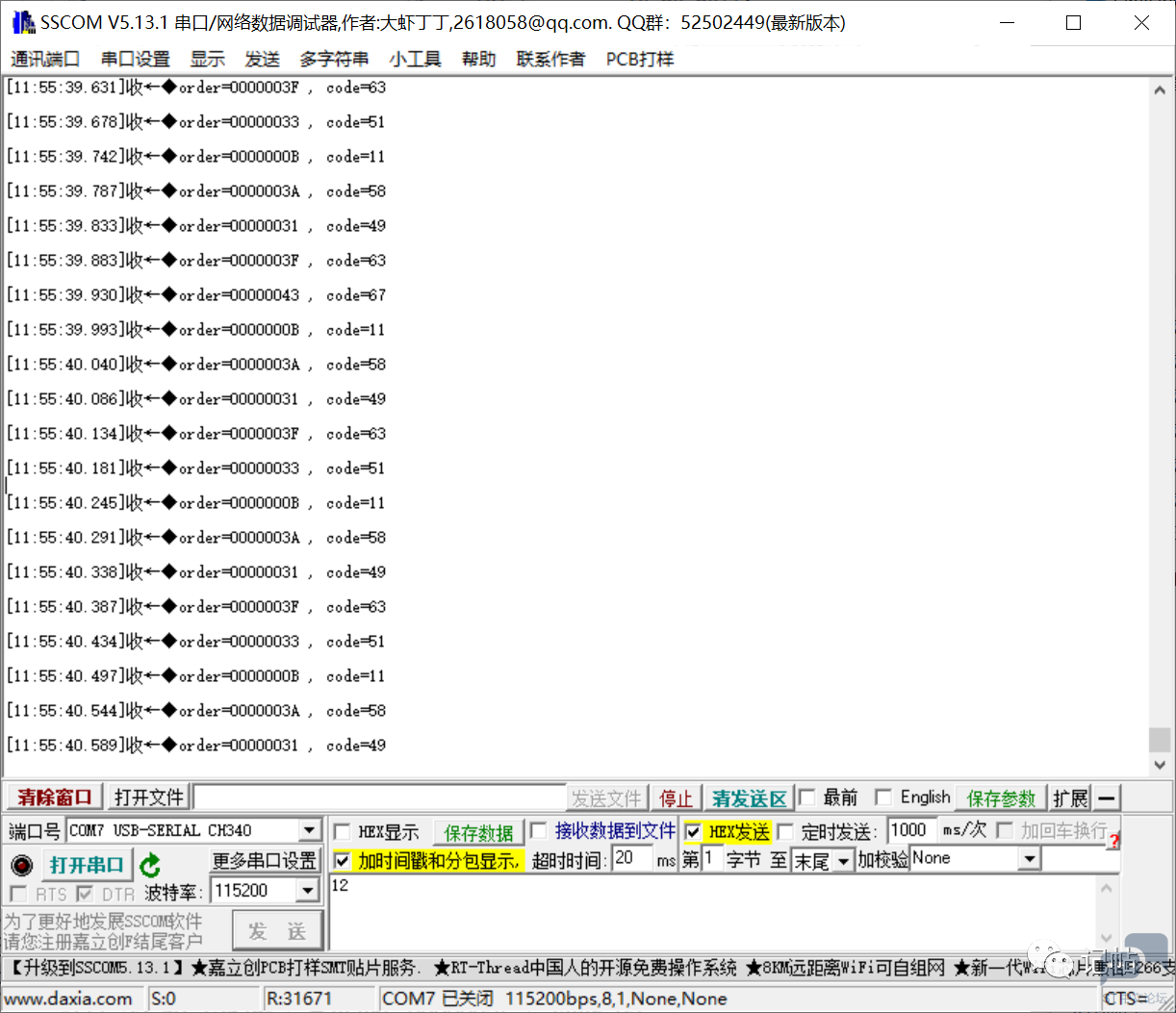

演示效果 红外连续发送5次码值,发送分别为: 1011(11) 11 1010(58) 11 0001(49) 11 1111(63) 11 0011(51) * K. x0 A% f: I4 B$ J: O! B
分别如下所示:
8 b! e5 w( Z/ K0 }$ ~& j3 ~ . k1 V$ x9 j" w3 e2 L# G2 f' h, T
4 g+ R, D0 `. g0 r ?) H
