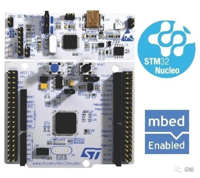

硬件准备
    首先需要准备一个开发板,这里我准备的是NUCLEO-F030R8的开发板:    4 P; l- |$ ~7 u& R$ }' }4 E" y

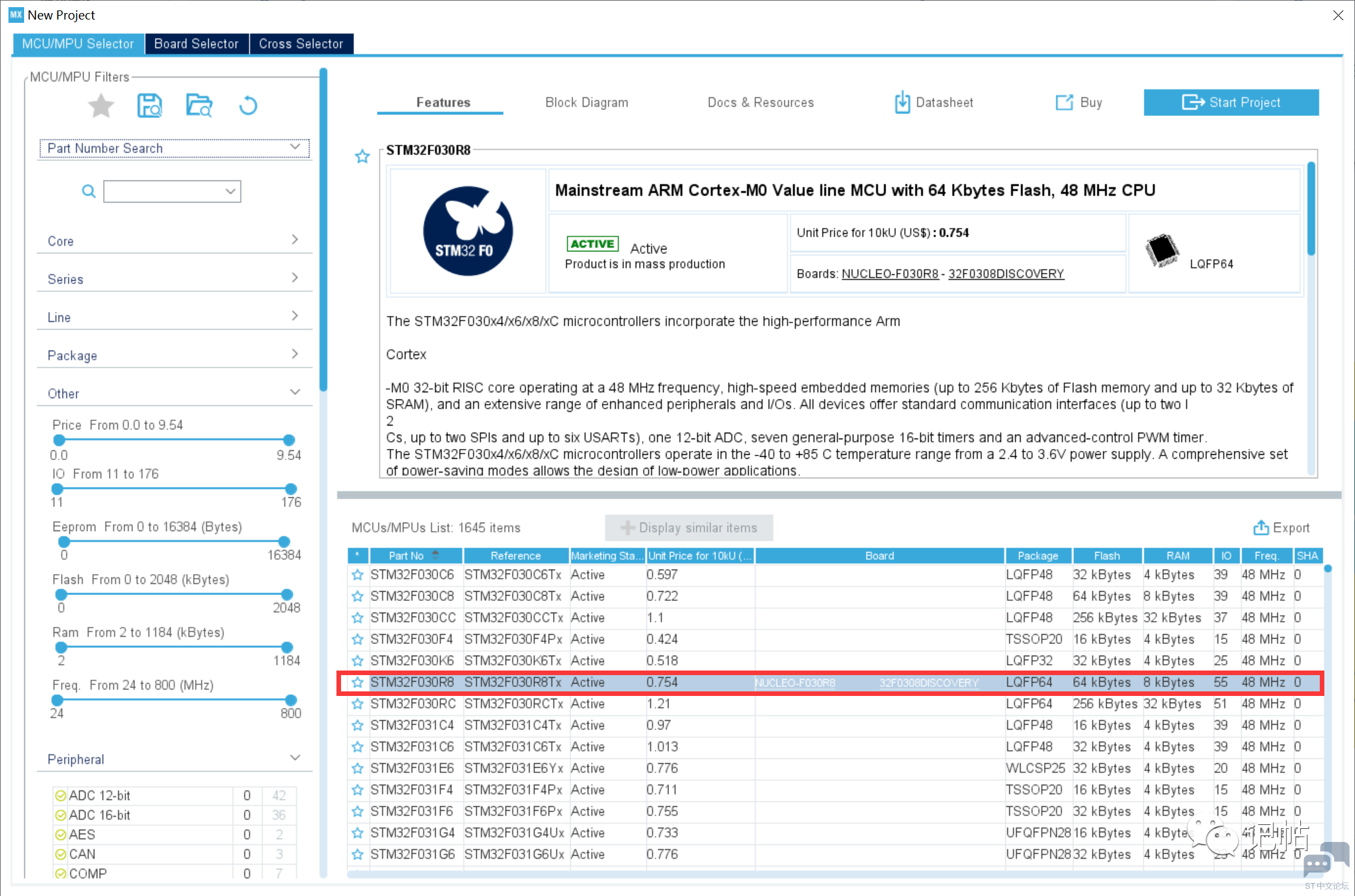

( A* q( f* g# _  V7 I: d+ W3 I+ C7 b2 d选择芯片型号
       使用STM32CUBEMX选择芯片stm32f030r8,如下所示:

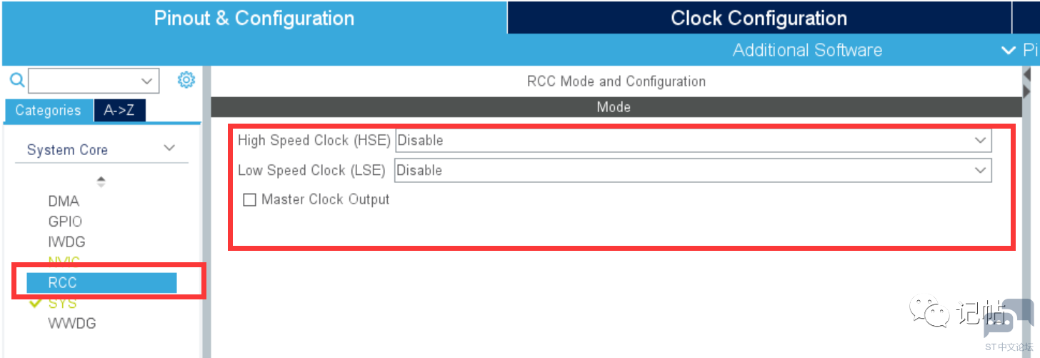

配置时钟源
    HSE与LSE分别为外部高速时钟和低速时钟,在本文中使用内置的时钟源,故都选择Disable选项,如下所示:; p0 T: O9 X5 y2 t0 v

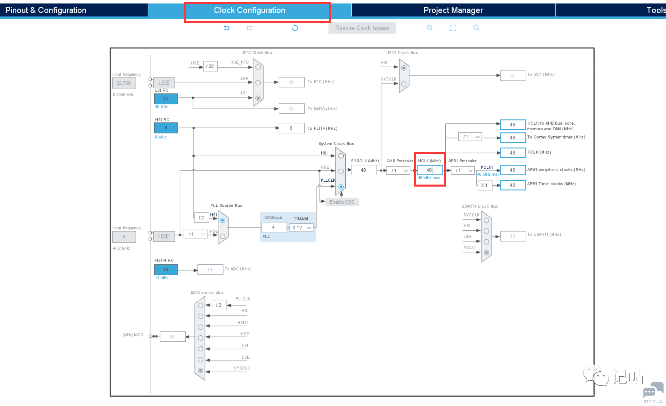

配置时钟树
    STM32F0的最高主频到48M,所以配置48即可:
' q' |2 g* c* s, y# T
" X$ \7 G" J! [& ^% r+ N$ ^3 G

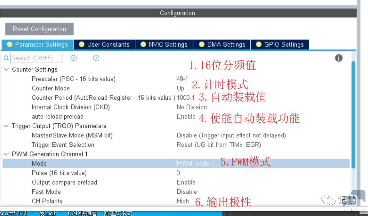

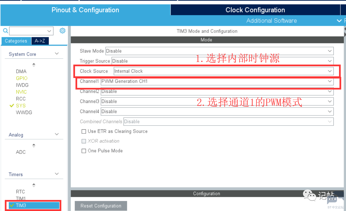

外设配置—PWM波配置
    本次实验使用的是TIM3的通道1来输出PWM波,选择时钟,并且选择通道1的PWM模式。8 Q3 J1 s0 ]1 g: z. M5 V
9 l3 S* x7 S4 W/ Y5 X% N
2 Y7 B) w% i' n' J/ }
    配置PWM波的参数  P; w7 t* c5 L6 s
/ t, s; ], V9 B- N
9 F3 P. c4 L3 S1 v3 A7 j
    PWM频率计算如下所示
% J) ^8 I5 w  n& v7 |; A. a
2 j  k: T# {) Z1 Z! X3 M7 S' k
    在上面配置TIM3参数,预分频系数设置为48-1, 自动重载值设置为1000-1,那么PWM频率为48,000,000/((48-1+1)*(1000-1+1))=1000Hz,即1KHz。

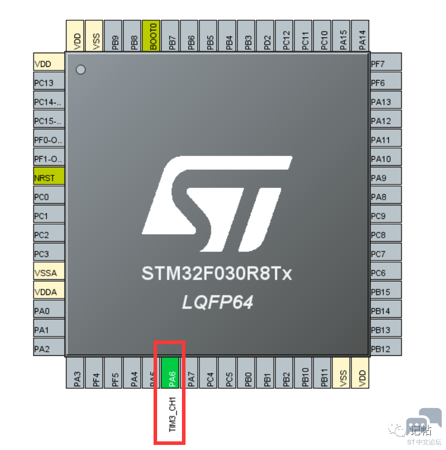

    注意载芯片示意图上会看到下图PA6就是TIM3的通道1PWM波输出口。: l  ^# C+ a: E  c3 C; r
$ e  s/ y1 B( g

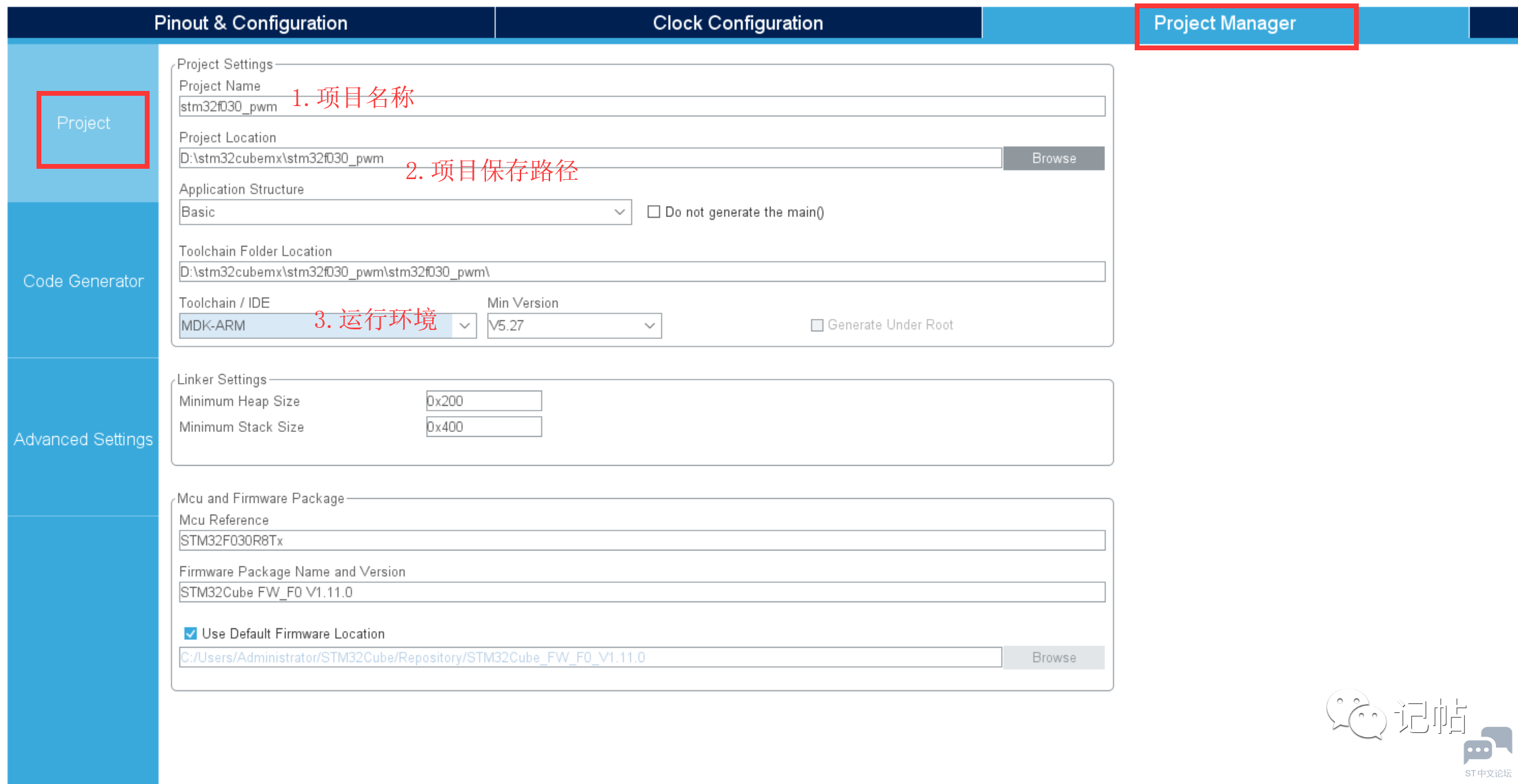

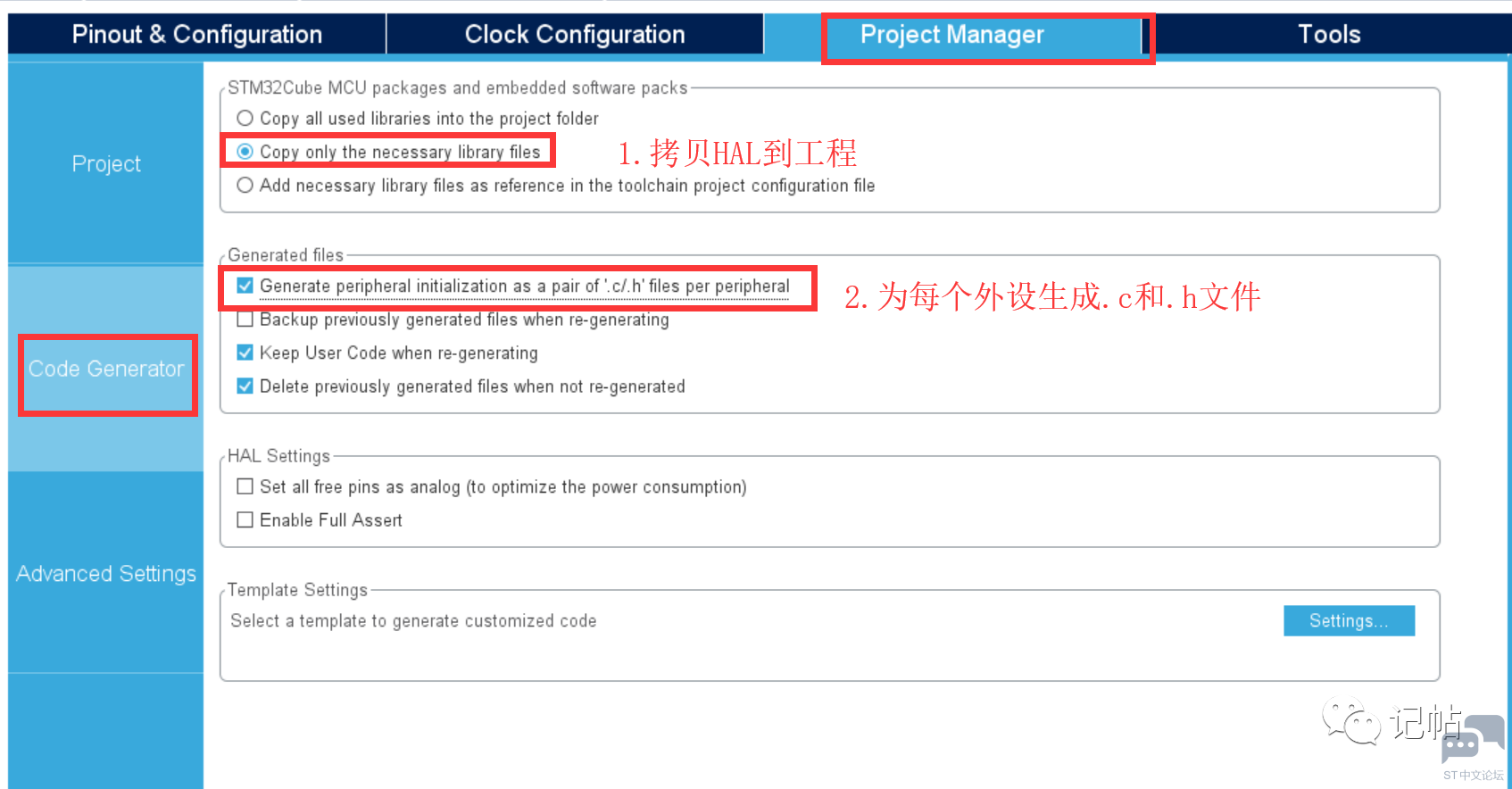

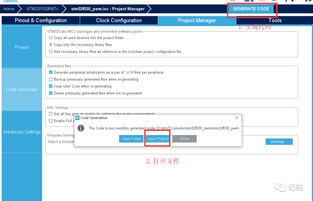

, E! w) d& K! M" D- h# g9 M# [生成工程设置
    注意在生产工程设置中不能出现中文,不然会报错。1 V6 V; U4 u1 ^  j
' l# {. c5 q7 A! A* w4 @/ i
( T* G6 S6 I' u  u$ D代码生成设置
    最后设置生成独立的初始化文件:
" m& z# U& x8 L
, s0 W" H' g- Q8 ?% M

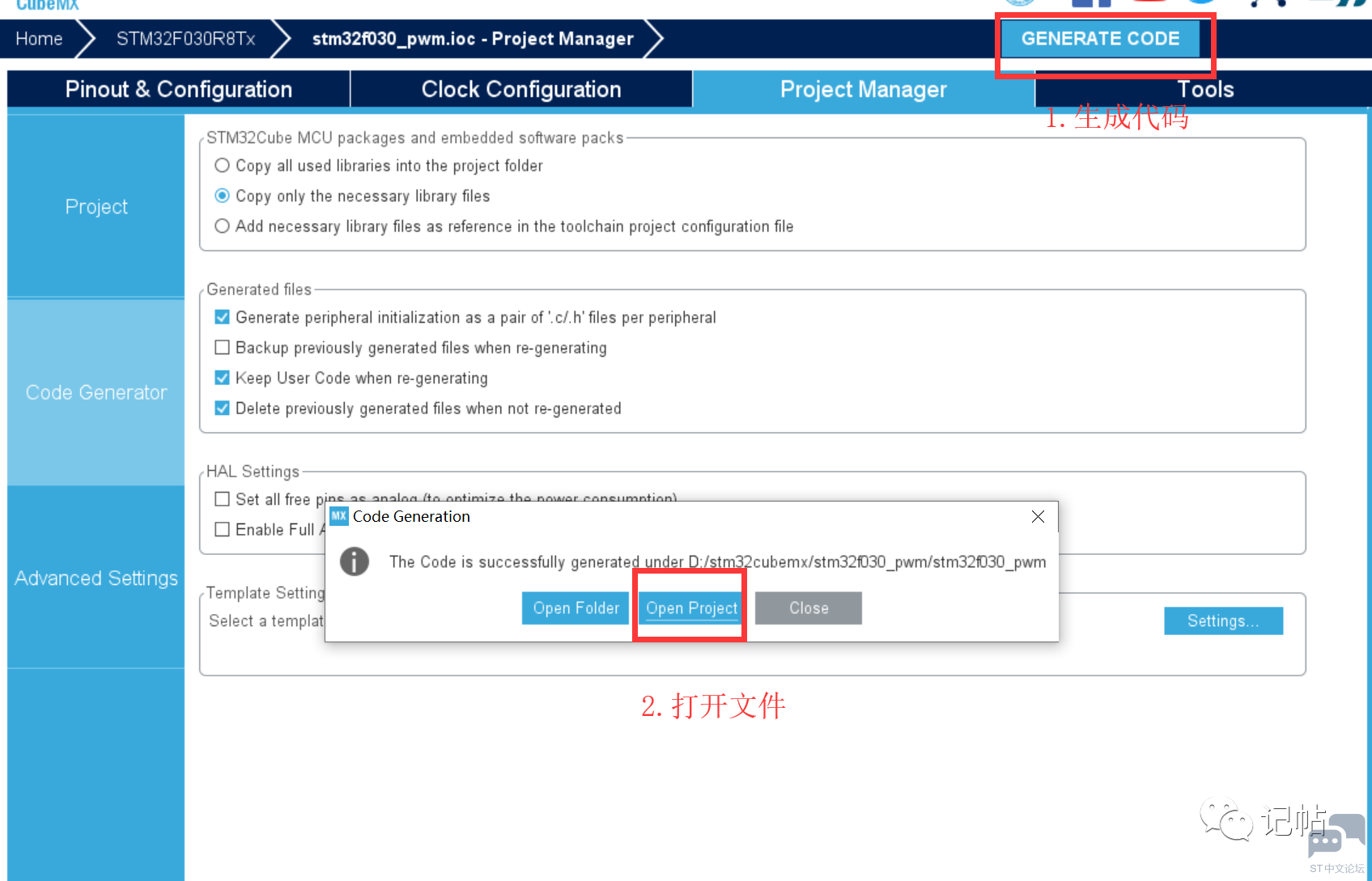

& Z9 a$ D3 u- g  ~7 c7 e# i" v生成代码
* h5 I& L1 q: d) `
1 A3 R0 {- x+ v! g# g0 C6 K

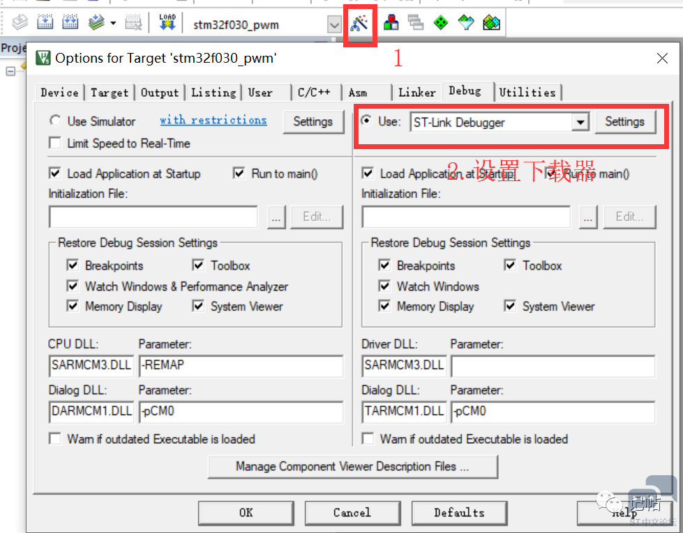

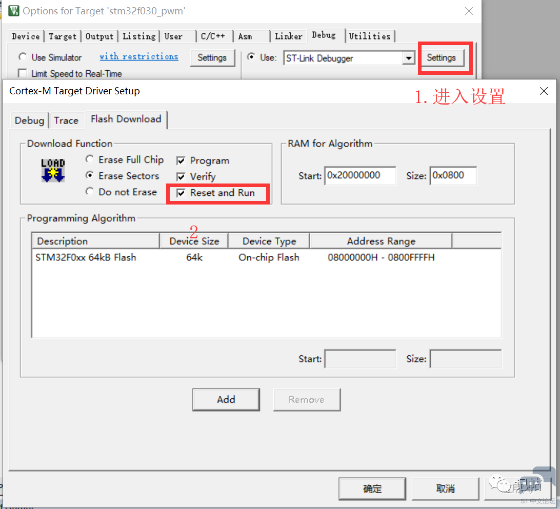

配置keil
3 |7 g& Y4 w, J/ o
2 g  m  U) i, e* A4 F
4 ~3 c- C  C. j' ^

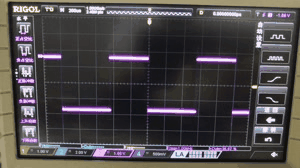

% u8 k4 j; @2 r; M演示效果
* ?7 [0 @. i% D7 _( {0 \' [' ?! ^0 l1 `
0 T9 p% Q6 A# O) S& v( e0 `
4 s% ^7 }8 j) c- u
