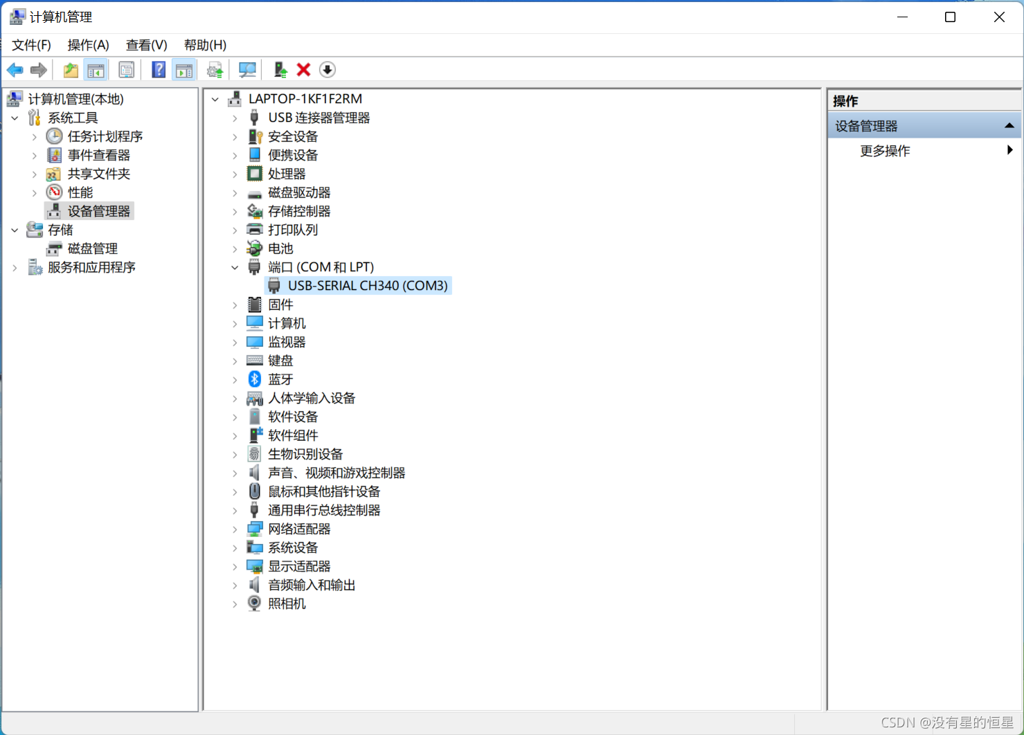

串口下载优劣势2 u2 I$ v, }- _& W- k0 I% b8 N) Q 在使用stm32下载程序时,野火fireDAP下载器需要对KEIL进行额外的设置,相较于DAP下载器,串口下载更为方便,同时也使得的串口下载失去了在线调试功能,也太凸显了下载缓慢的事实。& {$ d4 G/ t% o( g r6 M0 e 串口下载步骤7 m8 m3 `+ w5 B7 D7 A s m' ` ~ 1.在利用转串口下载程序时,要事先了解开发板是否支持,即查看开发板是否有USB转串口的存在。若存在则进行下步) n' |% w0 u" ^" b0 ]2 C 2.将开发板接入电脑,打开开发板电源,并依次点击此电脑右键—》管理—》设备管理器—》端口* a w K1 ~! ~2 l ) r: I; A7 O% n; s* T, p
8 S$ [9 O& j1 X0 A1 d3 D 出现上图请跳转至第4步.& A( Y; C. d4 R6 D6 W

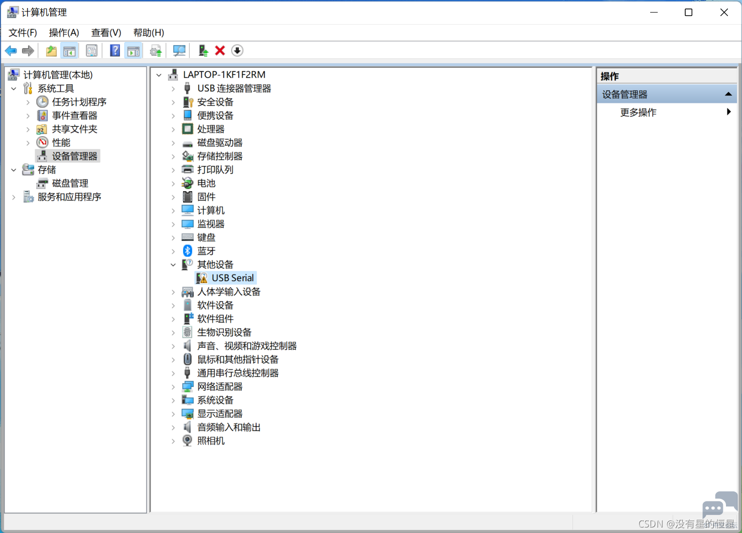

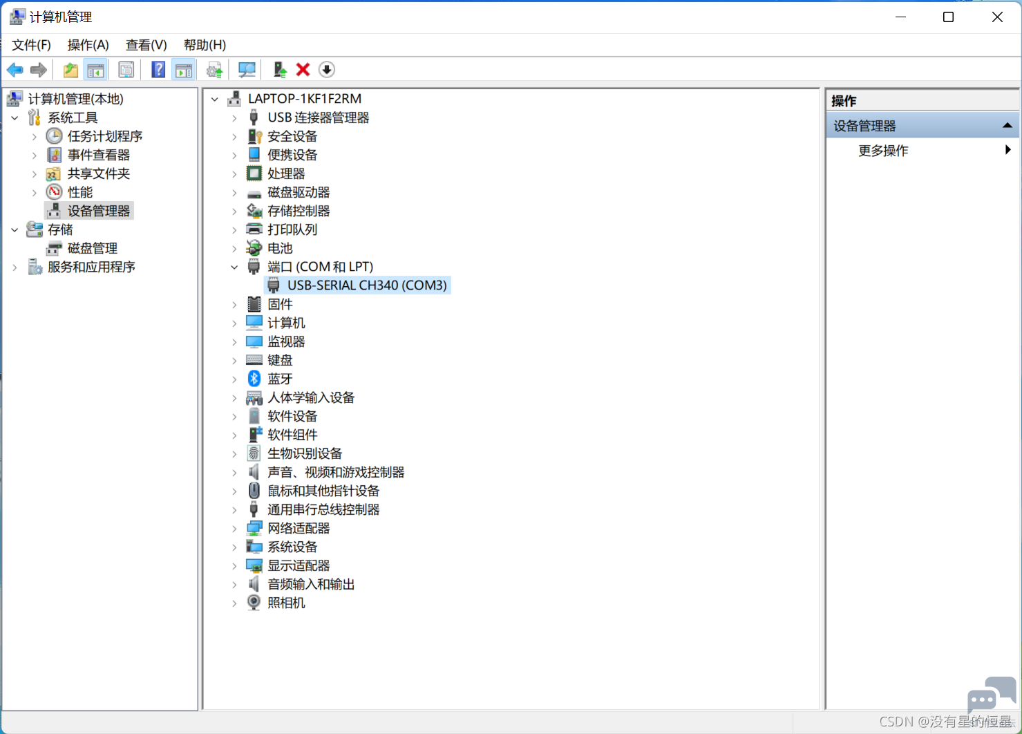

{: X8 ?3 T! d3 t# m5 q- P 如若打开之后出现上图,USBSerial,则是电脑未安装驱动。 ! s9 ?) c7 r% H6 L# k & V7 |" x% e2 m& I 3.未安装驱动进行驱动( R5 |0 B7 |/ n0 E$ c 7 O, @3 N9 w1 y* Z, B

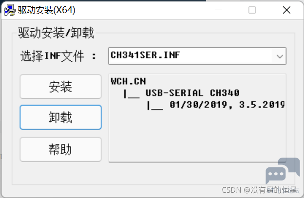

: a% d+ g f3 `! ^3 B$ W 下载完成后点击运行

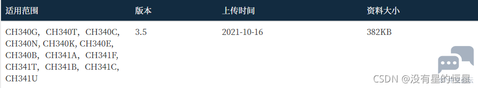

2 z; a9 o. h- t1 S4 p5 x C ?; x" }" L0 p* b 点击安装# `& k3 c6 S, m8 p% _/ |: Z
$ c) b9 Q1 R* }5 x. M" O7 O+ P 弹出驱动安装成功,即可发现电脑已可以识别。 4.硬件连接 在开发板中,BOOT0与BOTT1接地,RXD/TXD接PA9/PA10(不同的开发板连接的不一样)3 V2 \; S l& y/ I 8 a! @3 X, g" J* Q 开发板默认的调帽不同即可(具体的需要看对应的手册) : @4 Q( x& l% N5 N0 [: E

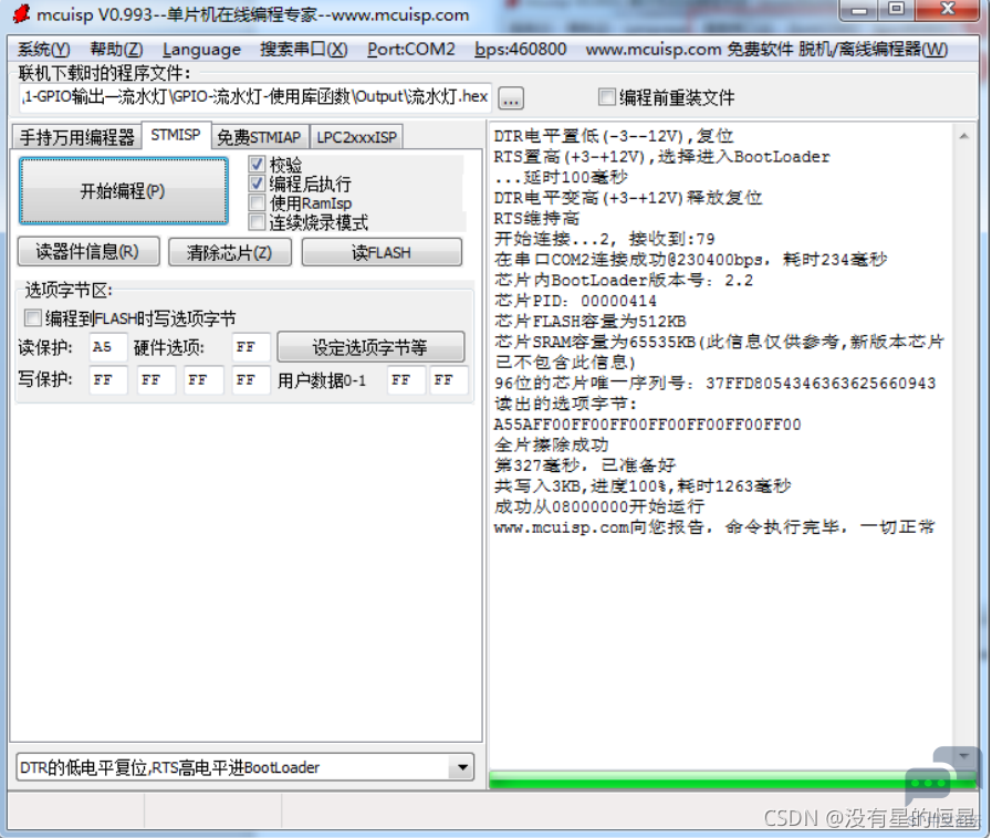

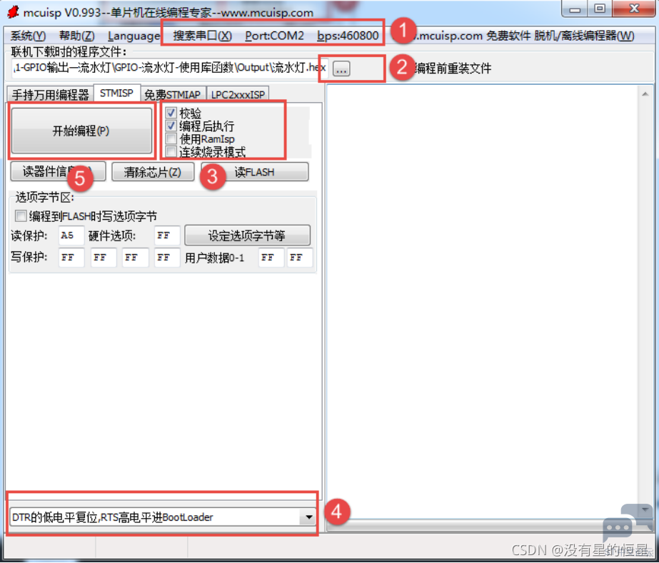

5.程序下载1 x" S& E6 l ?$ v. t: h, H$ t ①搜索串口,设置波特率 115200(尽量不要设置的太 高) ②选择要下载的 HEX 文件 ③校验、编程后执行、8 m0 Q- ~) P. C' V ④DTR 低电平复位,RTS 高电平进入 bootloader; `% x0 f- u. i2 k8 `$ t" `9 @ ⑤开始编程。如果出现一直连接的情况,按一下开发板的复位键即可。 下载配置! C6 ~3 W) A" n# |- w' p
isp下载成功 1 U; Q' ^- {' e( J
