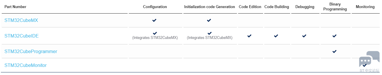

在菜单栏里逐级找到:“Tools & Software” -> "Ecosystems" -> "STM32Cube Ecosystem",然后点开。0 G8 Y) ]- y; X* T4 d STM32Cube系统是一个用于STM32的控制器和处理器芯片的完整的软件解决方案。目的是为用户使用STM32芯片找到完整的和免费的开发环境,同时也使用其他IDE的用户,比如Keil或iAR,也能方便的和这个系统里的组件集成到一起。 简单的说STM32Cube是一个软件工具和嵌入式软件库的组合。 - 一整套PC软件工具,来解决完整的项目开发周期中的各种需求。/ c% O" C# _( Z; I. d' f1 M - 一些嵌入式软件库,用来在STM32芯片上实现各种功能,从MCU外设驱动到面向应用的高级特性。 Cube的寓意是魔方,有很多个小方块组成。如下图: ! O0 l6 V. ?! R Inside the STM32Cube ecosystem ! a" O* D2 g: v0 k; q

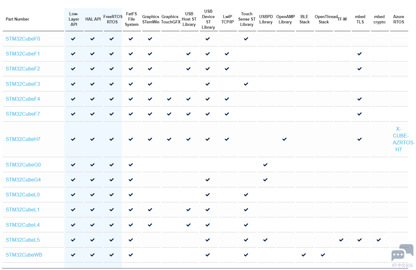

& r9 S: k6 ^6 ]( t9 U4 O& }8 w B. Embedded Software - x" A S: ~* S* @# _ B.1 STM32Cube MCU Packages+ L, D- M2 M4 S: Y# O5 g 6 \5 M2 F& l, g3 k 包括片上外设驱动,还有第三方软件框架。 芯片支持包里包含的驱动分两种,一种使Low-Layer API,是性能优化版本。一种是可移植的Hardware Abstract Layer (HAL)API。 - U' _: g& ]3 A, n. s9 T# b3 S* y( p 可以在Github上查看STM32Cube嵌入式软件支持包:+ k0 L% B/ a( o% b) ^ 注意,这表里现在还都用的是原来的FreeRTOS。/ O1 ]; A8 d% D2 \" b

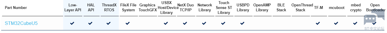

0 g7 D2 K, _4 [ B.2 STM32Cube MCU Packages embedding the Azure RTOS middleware suite:$ y& a1 W2 c' O. K3 E+ N 2 t6 y3 Q) B M! d3 k 下面是应用了Azure RTOS的STM32芯片:
