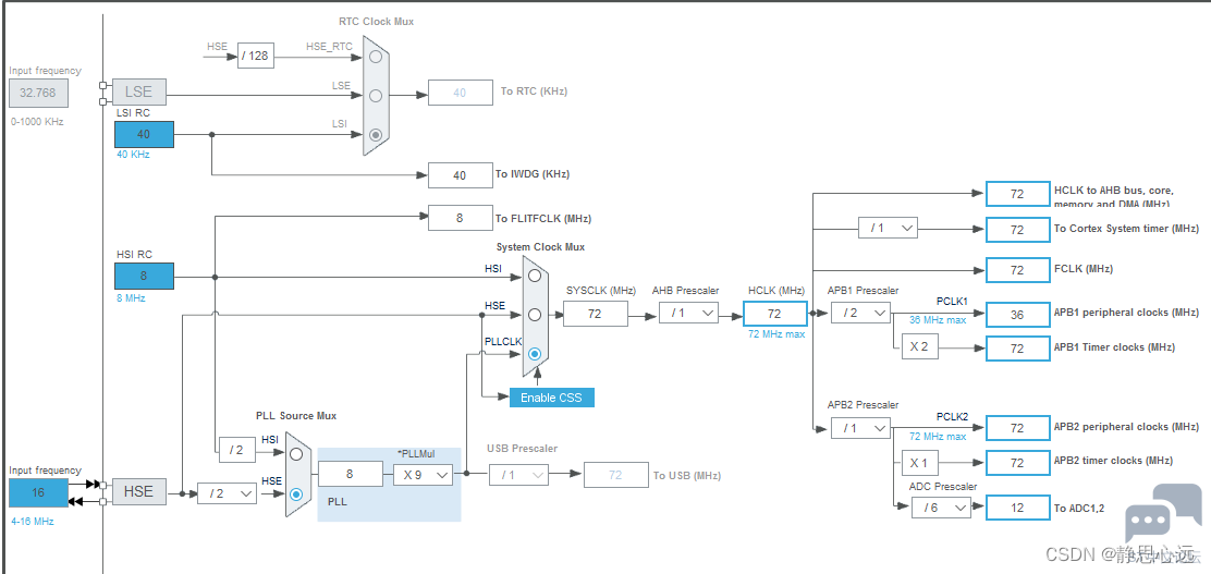

STM32 定时器频率& b8 p* x2 Q* T3 V- x
* |2 F8 @* c9 }7 X7 V6 @& R
  P" w7 V# B" L2 L) @$ T$ P
b4cc8fedd9cc437a844c7de367a4b6ee.png 8 N# D- \0 J; ~+ w
# g$ T# C, N- [1 G  t1 d" S1 Y9 ^
. F1 f, v5 A, V
定时时间 = 定时器频率 / 倍频 /装载周期( Y* F% j' R) P& n! ~, }
* }# m, A5 B* S! K3 K4 M
! \! k# N2 \2 M) A! f- E
  1. htim1.Init.Prescaler = 72-1;
    $ k! F  S1 y4 r( K- P% {; V
  2.   htim1.Init.CounterMode = TIM_COUNTERMODE_UP;
      [2 k1 _# R" V5 a! x- @1 X0 R
  3.   htim1.Init.Period = 1*1000*1000;
    1 p7 P; \; ~: B) h- y$ P6 k
: x# m- n; f" `8 t5 otim = 72x10^6 / (72-1)/ 110001000 = 1us9 j3 q( K; ~% ^+ ]: Q% @
5 T7 l' v4 k2 U4 \1 ~( y4 V/ p
3 i' k# K# @3 E' ?3 s; |$ D" R
根据定时器时钟的频率,比如时钟的频率是72MHZ,可以理解为一秒钟STM32会自己数72M次,预分频系数就是将频率分割,比如分频系数是72,则该时钟的频率会变成72MHZ/72=1MHZ,但是在设置的时候要注意,数值应该是72-1。假定分频系数是72-1,那么频率变成1MHZ,也就意味着STM32在一秒钟会数1M次,即1us数一次。好了,接下来就是确定预装载值,比如需要定时1ms,由于1ms=1us*1000,那么预装载值就是1000-1;如此类推,在预分频系数确定的情况下,定时的时长就由预装载值确定了。至于要把值减一的原因,估计是计数是从0开始,所以要减一。* V# d$ l3 P3 F8 K8 @' d
