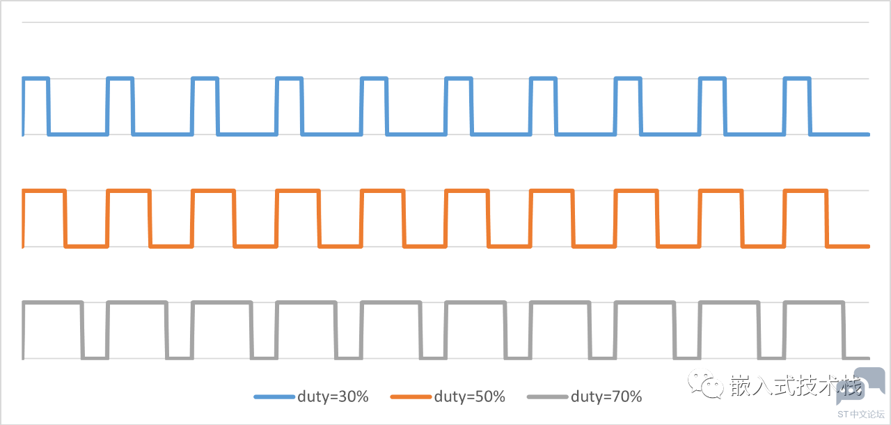

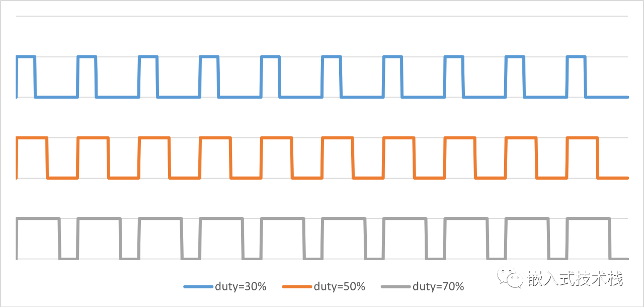

1、什么是PWM
# M6 ?: ^$ w, G5 q' Y# \8 e' V3 n脉冲宽度调制(Pulse Width Modulation)是一种通过数字信号控制模拟器件的方式,它通过产生不同占空比(Duty Cycle)的矩形波来在输出端等效出不同电压值的控制效果,即对输出的脉冲宽度(占空比)进行调制,实现其对模拟器件的控制。下图展示了三种不同占空比PWM波的时间-幅度图:
/ h4 t( a- x" T, h/ y- s6 K9 V* ]
' \+ P4 V& M) i' `: M8 k
) a# L. H  }* \/ i' ]' i! F
; |. y6 W% n+ y6 O
" _% X  s& Q; P8 Y
4 J" D/ @) A: h  [- q3 l0 l

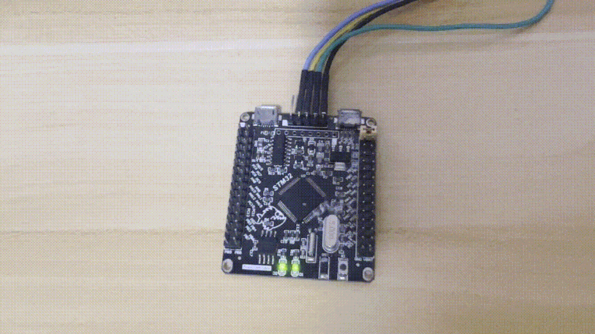

4、总结% A5 Q1 v8 A8 B. H+ b$ u4 c

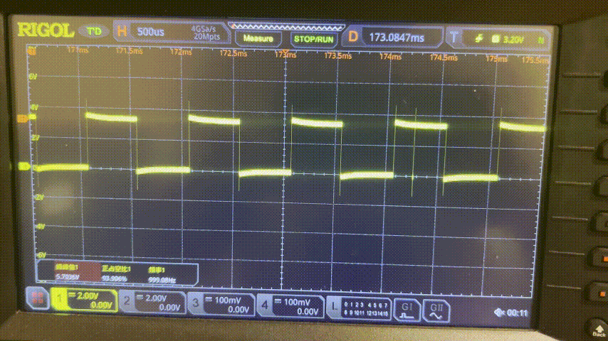

至此我们就实现了呼吸灯代码的编写,我们使用了TIM1产生PWM驱动LED,使用TIM2产生中断修改PWM的占空比,让LED的亮度发生变化。
; U. n" W5 A5 Z1 n5 J8 [% ?" O- n
+ ?- b( h. {+ ?" @
. j9 _; y) k0 [
通过示波器可以直观的看到该PWM的占空比是时刻在变化的,本期代码可以在文后网址中下载。下期我们来聊聊串口的使用,扫一扫下方二维码关注我,我们下期再见。
