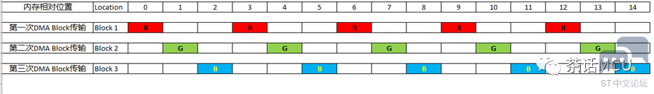

描述起来有点抽象,不妨加点看图说话。现在假设针对同一DMA请求发起三次【三轮】传输,对应3个DMA传输块。【注:手机模式下图片可放大查看】
如上图所示,第一次传输了5个红色标示的数据【即第1块】,按图示进行数据访问。第二次、第三次也类似第一次分别传输了5个绿色数据【即第2块】和5个蓝色数据【即第3块】。显然每个传输块内的数据访问规则一样,两两间隔2个存储空间。同时当第1次传输完成后,开启第2次传输时,或者说做完第2次传输后开启第3次传输时,起始地址都相对当前位置往后退了14个地址空间再开始。

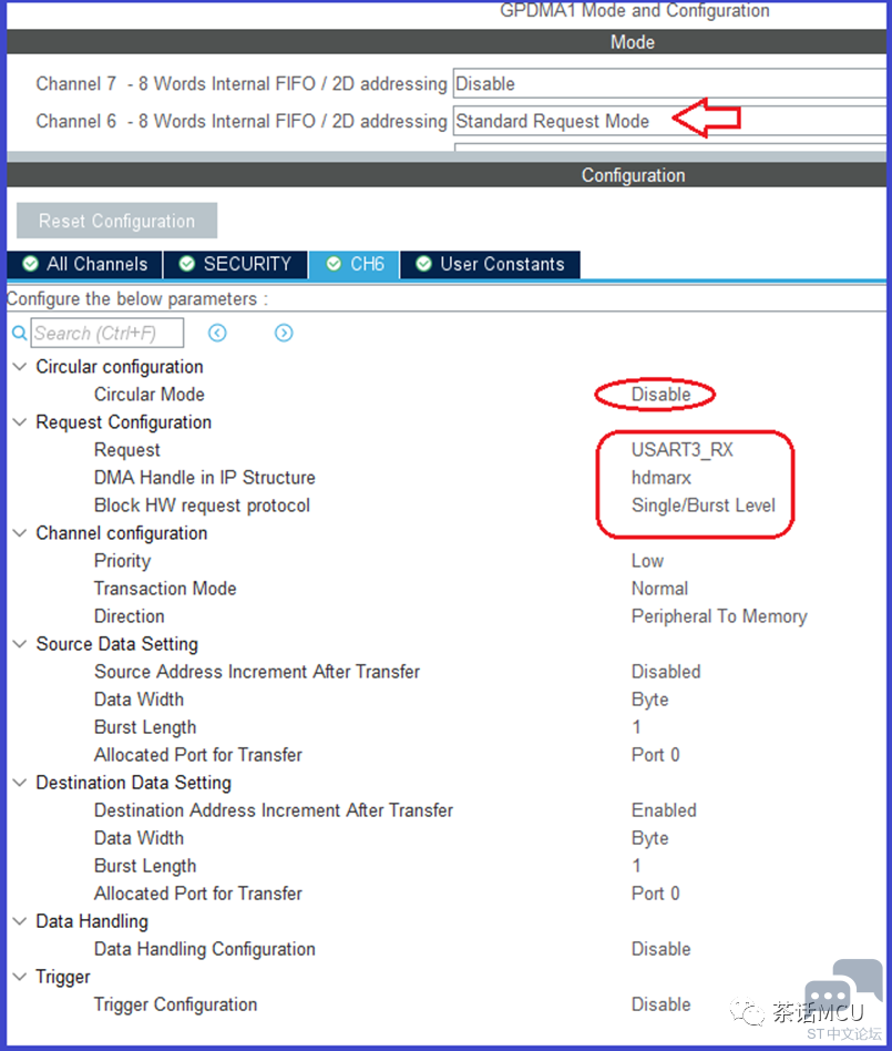

顺便提醒下,STM32H5系列的GPDMA并非所有通道都支持DMA 2D寻址功能。DMA通道是否支持2D功能在CubeMx配置界面已经写得很分明了。使用CubeMx配置的话,选择合适的即可。这里我选择GPDMA1的DMA CH6,它支持DMA 2D功能。
使用STM32CubeMx的基本配置如下:

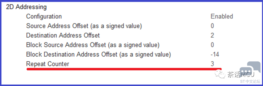

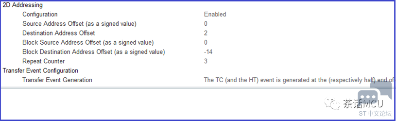

上面配置里的重点就是那个2D寻址的配置。其实开篇也大致介绍了,这里进一步具体解释。现在是USART3 DMA接收,显然源地址是固定的,即USART3的接收数据寄存器,所以这里跟源地址有关的偏移都是0。DMA访问的目的地址是内存,是可变的。在块内每存放1个数据则向前偏移2个位置,对应下面的Destination Address Offset值。每1块传输完成后开始下一轮传输时,起始地址刚好回退14个位置,对应下面的Block Destination Address Offset值,回退为,前进为。这里一共重复做了3次块传输,对应下面的Repeat counter值。

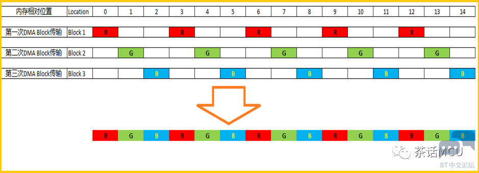

实际上,经过3轮重复的DMA块传输,接收到的数据就是下图箭头所指的图案样子。

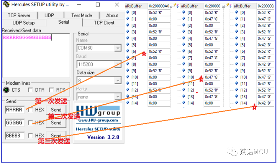

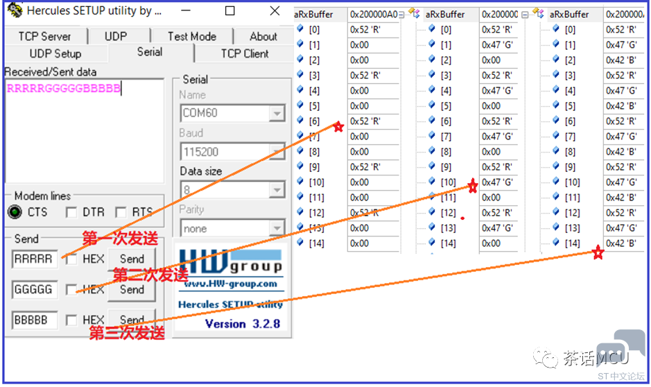

下面就是基于调试得到的结果。通过3次独立的DMA接收,数据被有规律地按照RGB顺序存储起来。我们可以结合下方调试结果的截图来理解。
