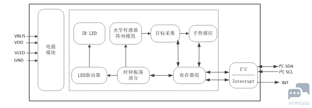

PAJ7620U2传感器的工作原理
我们可以看到PAJ7620U2传感器内部自带 LED 驱动器(可发射红外线信号),内置有传感器感应阵列、目标信息提取阵列和手势识别阵列。另外,PAJ7620U2作为一种光学数组式传感器,其内置LED驱动器集成了环境光和光源抑制滤波器,模块基本不受环境光干扰。
红外LED手势识别原理:传感器工作时通过内部 LED 驱动器,驱动红外 LED 向外发射红外线信号,当传感器阵列在有效的距离中探测到物体时,目标信息提取阵列会对探测目标进行特征原始数据的获取,采集到的数据被保存在寄存器中,同时手势识别阵列会对原始数据进行识别处理,最后将手势结果存到寄存器中。
根据 PAJ7620U2传感器数据手册,用户可通过I²C接口总线采集信号并迅速识别出UP、Down、Right、Left等9种常用手势。另外PAJ7620U2还提供内置的接近检测功能,用于检测物体的接近或离开。

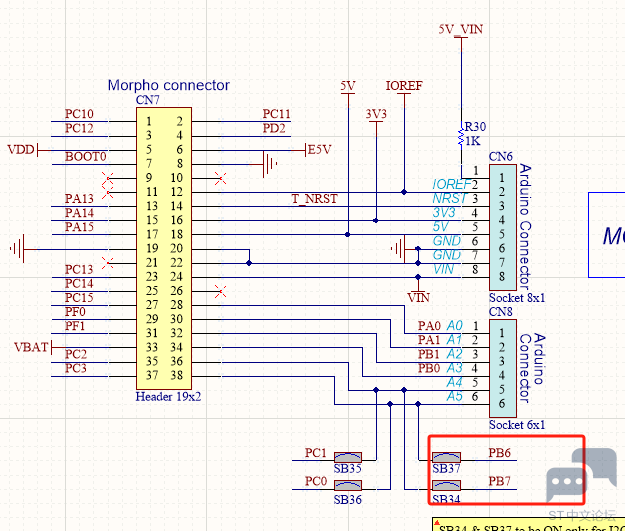

三:实际硬件连接
1脚 GND  供电负极
2脚 VCC  供电正极 这里我设计的是5V
3脚 SDA  IIC的数据线   PB6
4脚 SCL  IIC的时钟线 PB7
电路图:

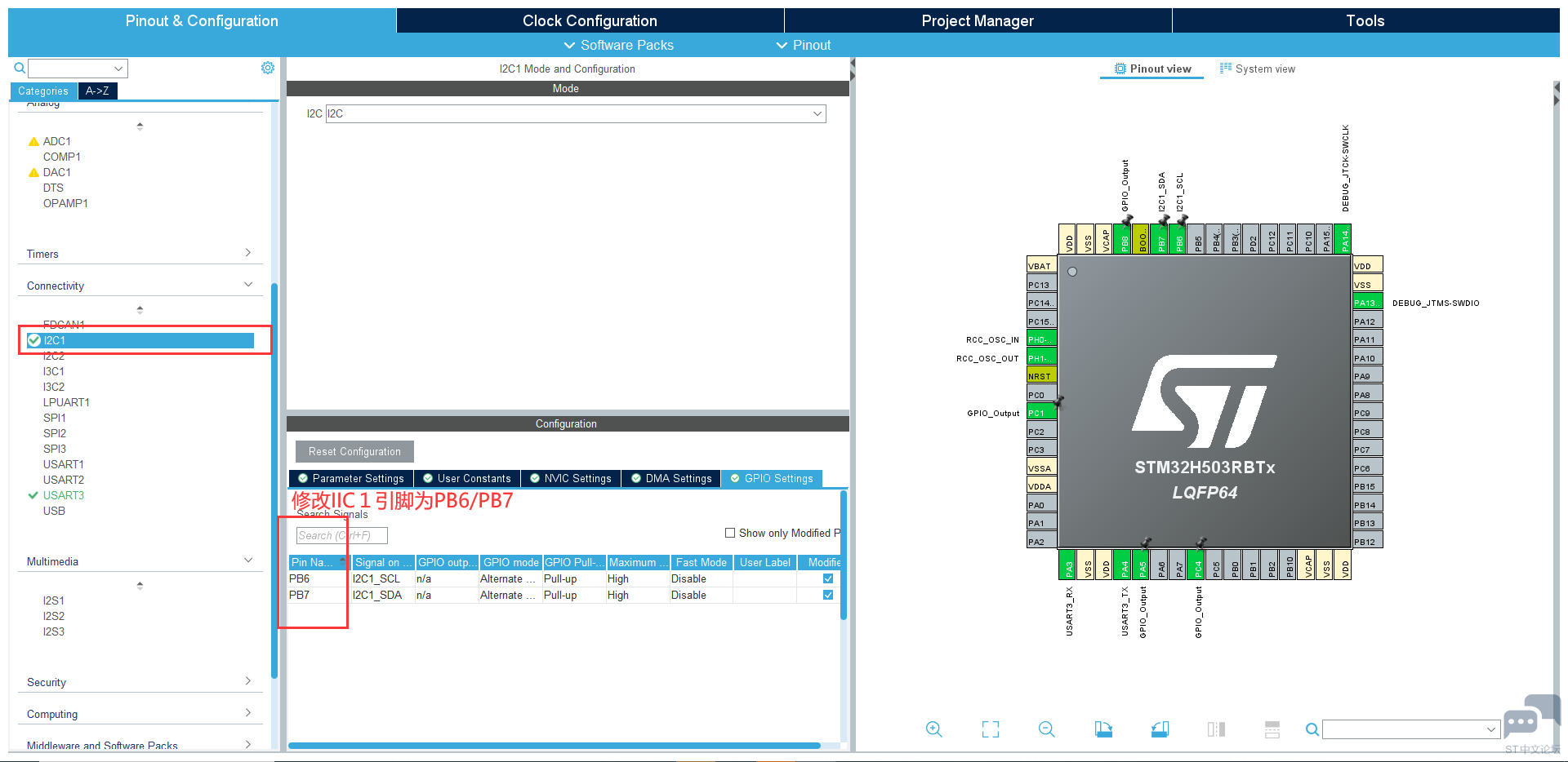

STM32cube的配置图:
然后配置好之后,
点击生成软件代码即可。

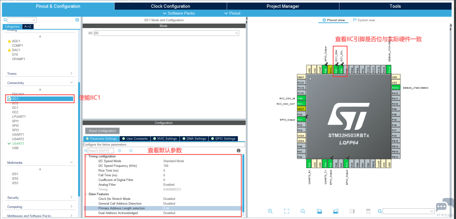

查看生成的IIC底层驱动是否正确:

确保配置引脚与实际接线保持一致,这里我设置的IIC的通讯速率是100KHZ;

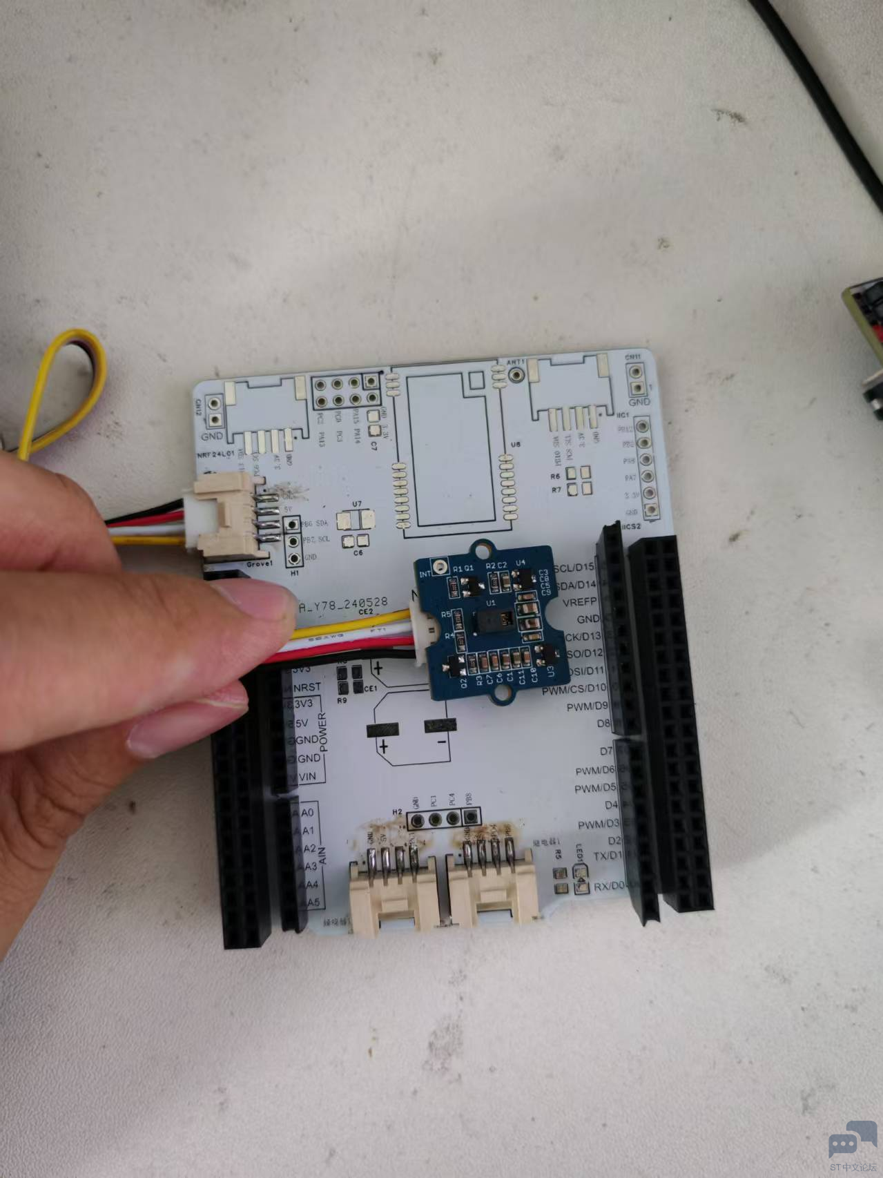

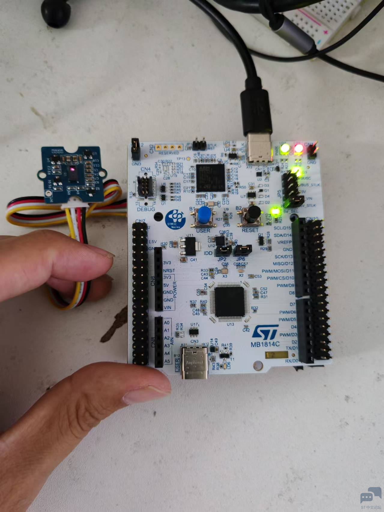

实物图片如下:

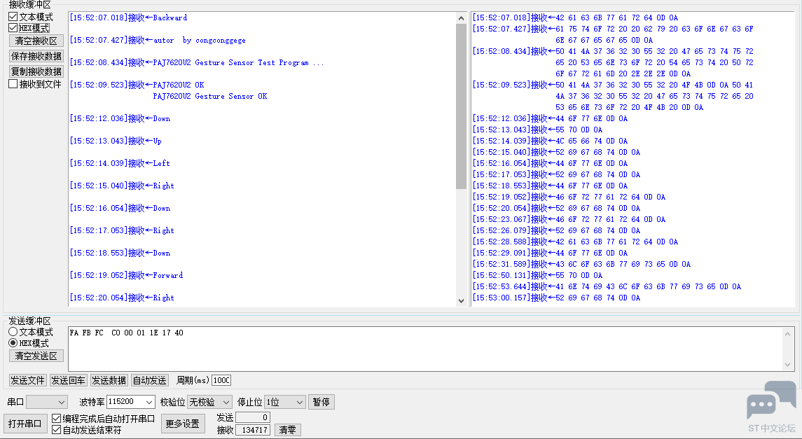

试验效果:向上(Up)、向下(Dowm)、向左(Left)、向右(Right)、向前(Forward)、向后(Backward)、顺时针(Clockwise)、逆时针(Counterclockwise)、和挥动(Wave)。当识别到正确的手势,手势类型会打印在串口2,测试截图
