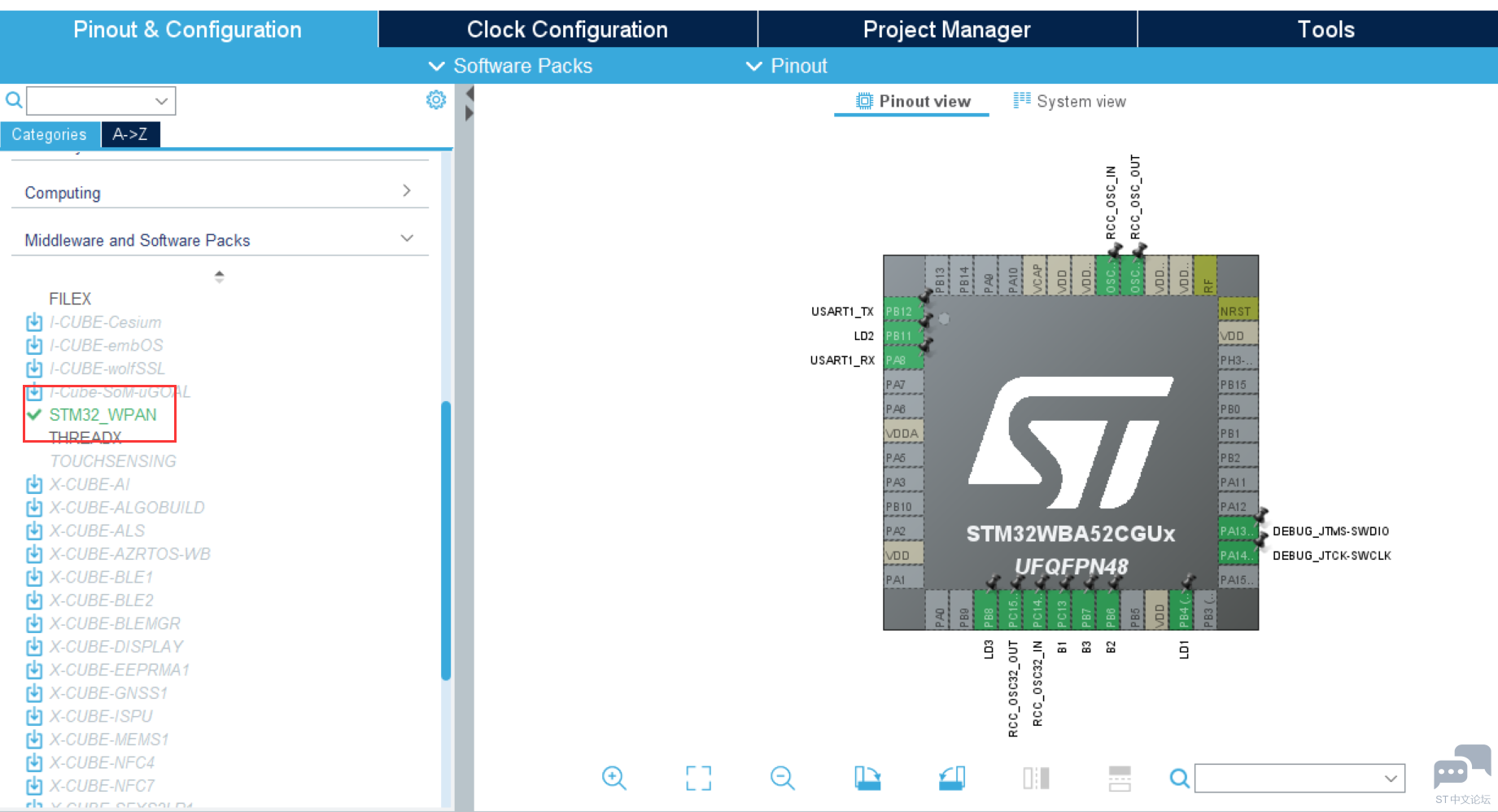

建立工程的整体过程可以说是非常的简单无脑,除了最基本的时钟电源等等,但是又因为是官方出品的开发板,所以直接建立一个基于NUCLEO的工程就行,直接把串口按键LED都调通了,也就是说我得工作在CubeMX这里直接点一下就完成了。然后为了建立一个基于BLE的工程,直接在Middleware and Software Packs处跟随"STM32_WPAN"的提示就能完成全部组件的建立
图1 STM32_WPAN
在此处,只需要把鼠标悬停在STM32_WPAN上就可以知道下一步需要什么组件,一共是需要ADC、CRC、RAMCFG、ICACHE、RNG、RF和RTC。这里只需要跟随官方文档依次建立就能启动STM32_WPAN。

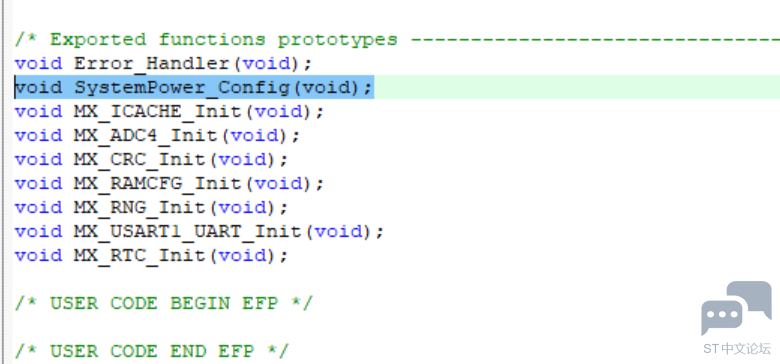

首先是在app_entry.c中第111行CubeMX生成了一个static void SystemPower_Config(void)的函数声明,第267行也生成了static void SystemPower_Config(void)的函数定义,但是这个函数在main.h中又被引用,所以将app_entry.c中该函数的声明定义前的static去除
图2 main.h中的声明

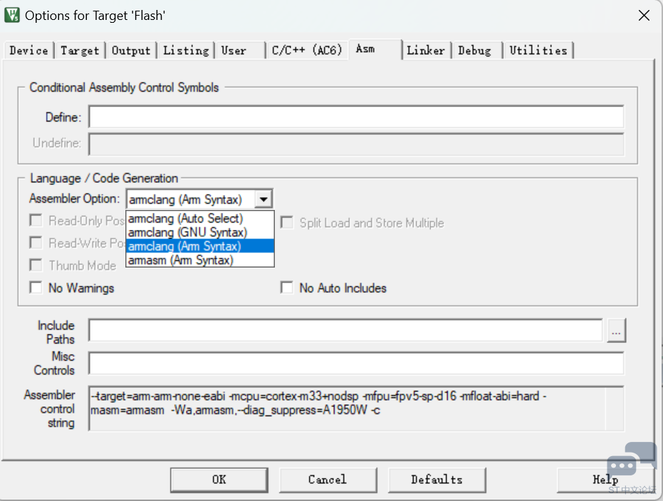

然后如果生成的代码必须在KEIL的Options中的Asm处Language/Code Generation栏的Assembler Option更改为armclang(Arm Syntax)
图3 更改Asm

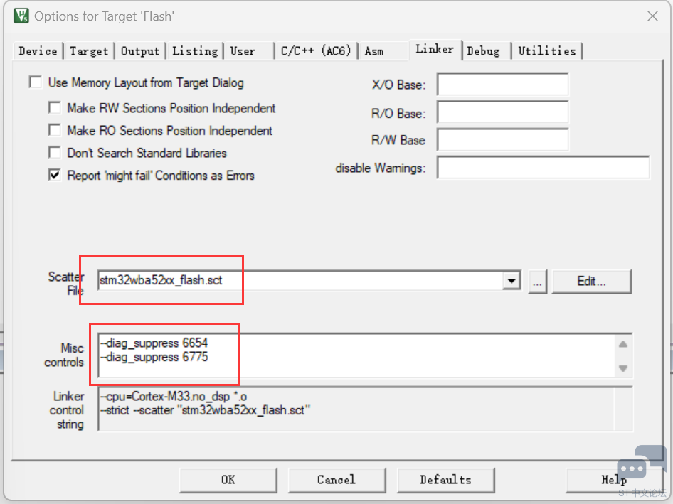

最后在编译时会冒出很多关于内存的错误,需要在Options中的Link处更改ScatterFile,我是直接拿了官方例子中的sct文件放在KEIL工程的根目录。
图4 更改Linker
更改了ScatterFile之后,还更改了Misc controls为 -diag_suppress 6654 -diag_suppress 6775
至于原因暂时不清楚,没有仔细研究过这方面

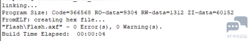

更改完上述三个问题之后,就能继续跟着官方文档作者的脚步继续前进了
图5 编译完毕

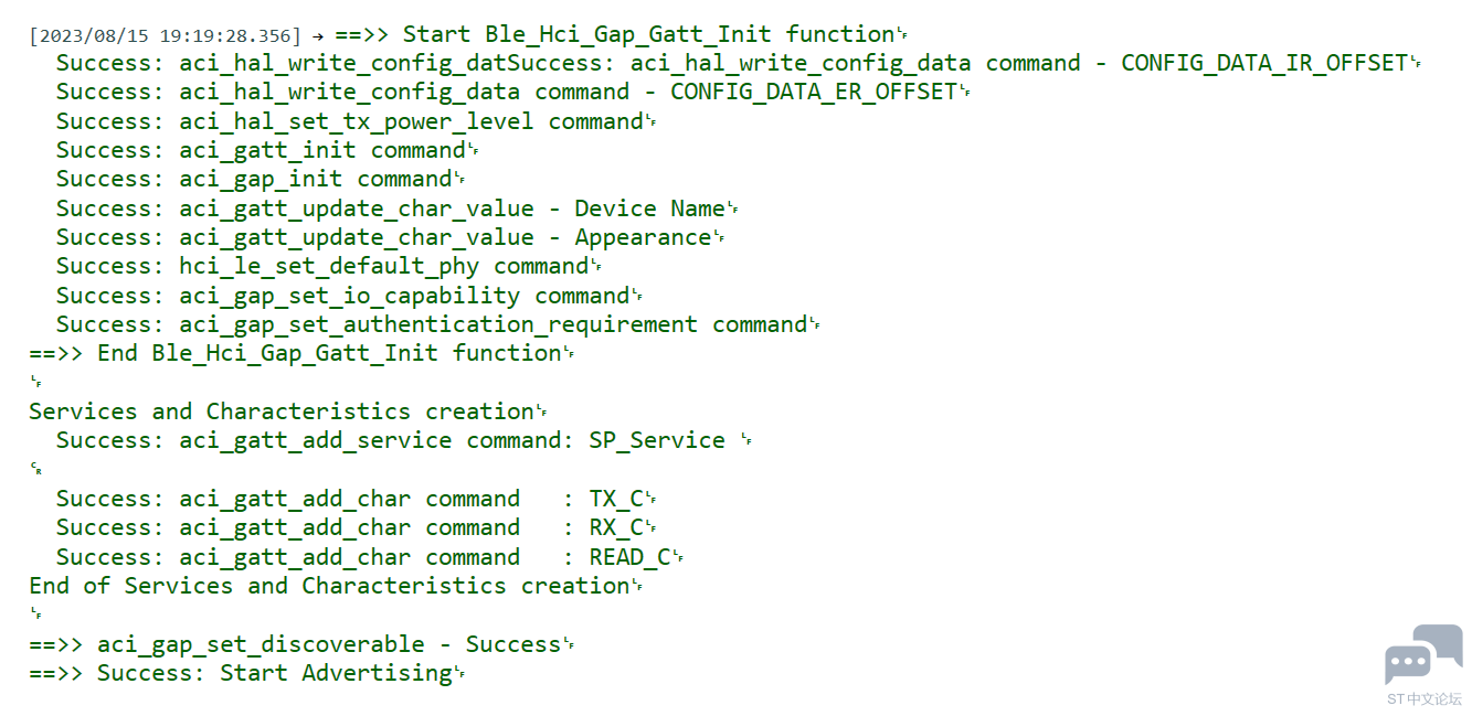

实验现象

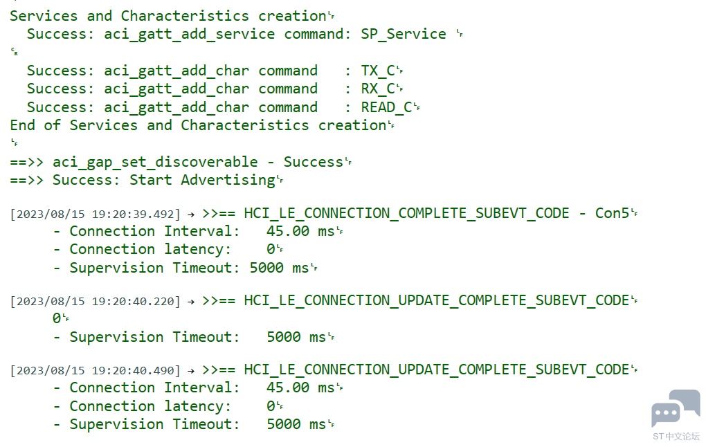

将编译完成的程序下载到板子之后,可以通过手机进行连接,串口也会输出相应的信息
图6 初始化串口输出
在使用手机上的 ST BLE ToolBox进行连接之后还会输出更多信息。
图7 手机连接
