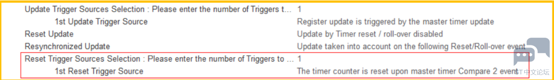

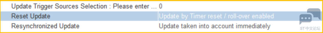

莫非真是“retriggerable single shot”存在问题?这明显不可能,此前多次使用过该模式并没有发现问题,于是将以前设计的能成功工作的例程拿来与该“问题”工程进行对比。经过比对分析发现,工程设置中使用的寄存器更新方式存在不同,如下图所示:
' f) J3 o: z" A* {- i) v& |
图1.正常工作工程中的寄存器更新配置
$ Z5 D" w/ V% y
图2.“问题”工作工程中的寄存器更新配置
6 p# o( A" s* i! s9 @: \& v

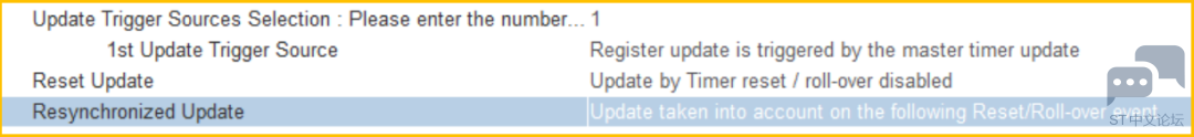

“问题”工程配置中使用Master Timer的更新作为触发寄存器更新触发源,并且更新要等到本定时器的下一次的Reset/Roll-over事件出现时才生效。通过将“Update taken into account on the following Reset/Roll-over event”修改为“Update taken into account immediately”,定时器也可以正常运行了,问题的原因就是由于该配置引起的。
) u. _3 X, M6 t7 C8 d6 ]

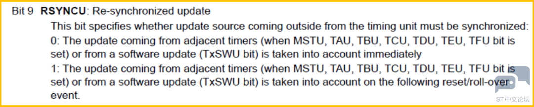

查看该配置对应的寄存器说明:
6 Q) \9 }! v: I
0 A& l3 l+ k' ?9 e9 q
当配置“Update taken into account on the following Reset/Roll-over event”对应于该位置“1”,即更新事件,无论是来自相邻定时器的还是软件产生的,都需要等到下一个Reset/Roll-over event才生效。
# }4 \8 x  L9 i( }0 J" d
在直接使用CubeMX产生的HAL底层配置代码且配置中使能了预加载的情况下,该寄存器更新配置方式会导致Timer B的初始化配置无法生效。
) X; }8 p7 H+ k7 R# z

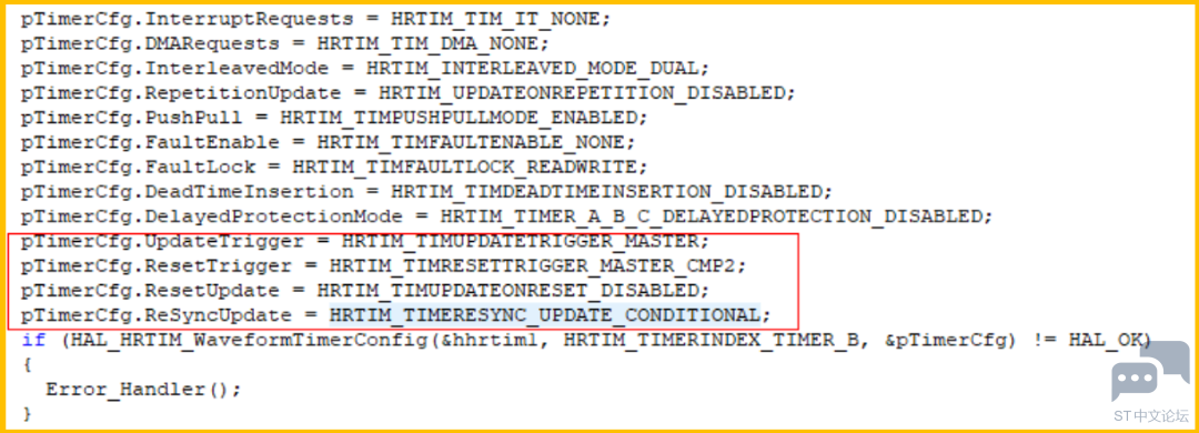

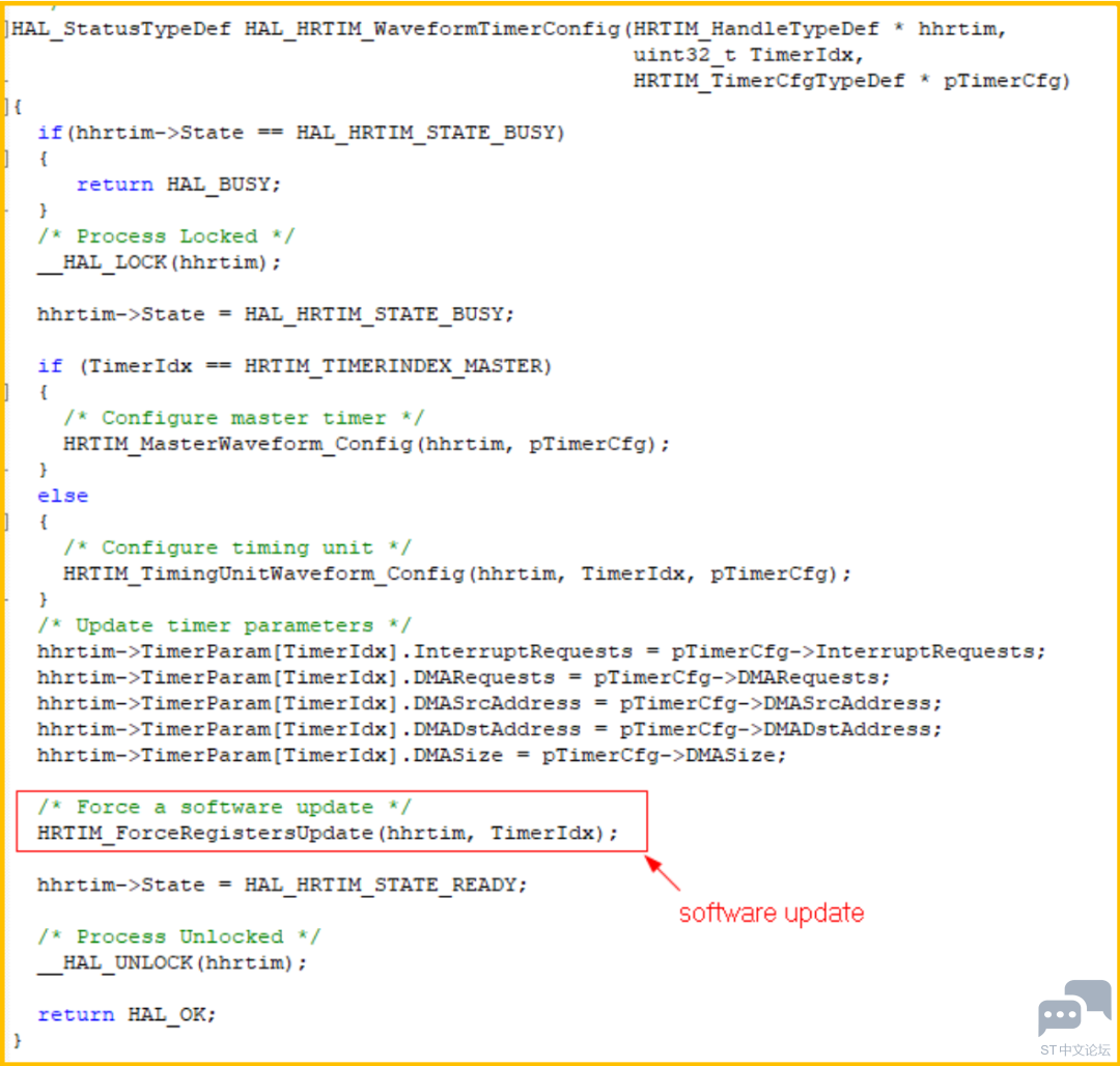

如图3/4/5所显示的,因为在CubeMX直接生成的代码中,Timer B参数的配置通过调用函数HAL_HRTIM_WaveformTimerConfig()写入寄存器,然后在该函数中调用软件更新函数HRTIM_ForceRegistersUpdate()的方式让配置生效,那么在目前的配置下,软件触发更新也必须等待Reset/Roll-over event的出现。而在retriggerable single shot计数模式下,定时器不能自动启动计数,必须等待来自Master Timer的Reset事件(即前文提到的比较器事件2)
8 h  f. v" X& r4 u
图3.“问题”工程中的寄存器更新与定时器Reset配置
7 Q8 ~% [1 p; W9 [6 ~) d
图4.“问题”工程产生的Timer B初始化代码
% m( A& @3 }- ?( Y
图5.Timer B初始化代码中调用软件触发更新
) G  r9 F; w/ W
综上,虽然正确地配置了Reset事件,Master Timer也正常计数且产生了比较事件2,但问题在于在运行了初始化代码后,该配置仅仅是写到了preload寄存器中,而没有写入active寄存器中,即Timer B的复位源没有生效,带来的后果就是Timer B的计数器不运行,一直保持0,且所有带有预加载特性的寄存器的值也没有生效。
8 t, y5 j2 y+ t( ]/ [
作为对比,当配置为“Update taken into account immediately”时,调用软件触发更新函数HRTIM_ForceRegistersUpdate()函数,将使所有配置立即生效,定时器可正常工作。

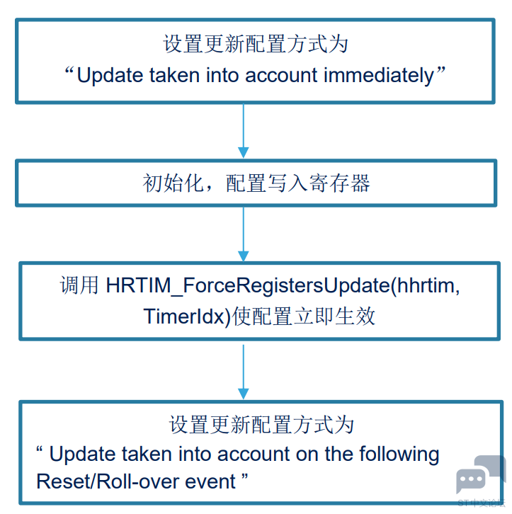

基于以上分析,造成该问题的主要原因时CubeMX基于HAL库自动生成的初始化代码中没有考虑不同的寄存器更新配置方式,只是单一的采用软件更新的方式来触发寄存器更新。要解决以上问题,需要修改代码中的定时器初始化的时序,在配置寄存器更新方式为“Update taken into account on the following Reset/Roll-over event”前,让其他的配置先生效,基本逻辑如下,该逻辑在客户自己编写初始化代码时也需要遵循。
