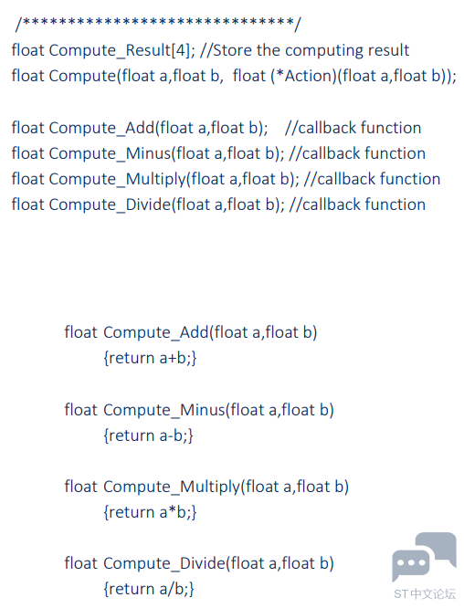

经常会有人基于类似下面的代码介绍回调函数:
在上面代码中,那四个有关加减乘除的函数可以看成回调函数,具体何时被调用,根据函数Compute(float a,float b,float(*Action)(float a,float b))里的函数指针的赋值情况来定,被赋予哪个回调函数的地址就调用哪个回调函数。当然,使用函数指针并不是回调函数的核心特征,因事件驱动而被调用才是其核心特征。
