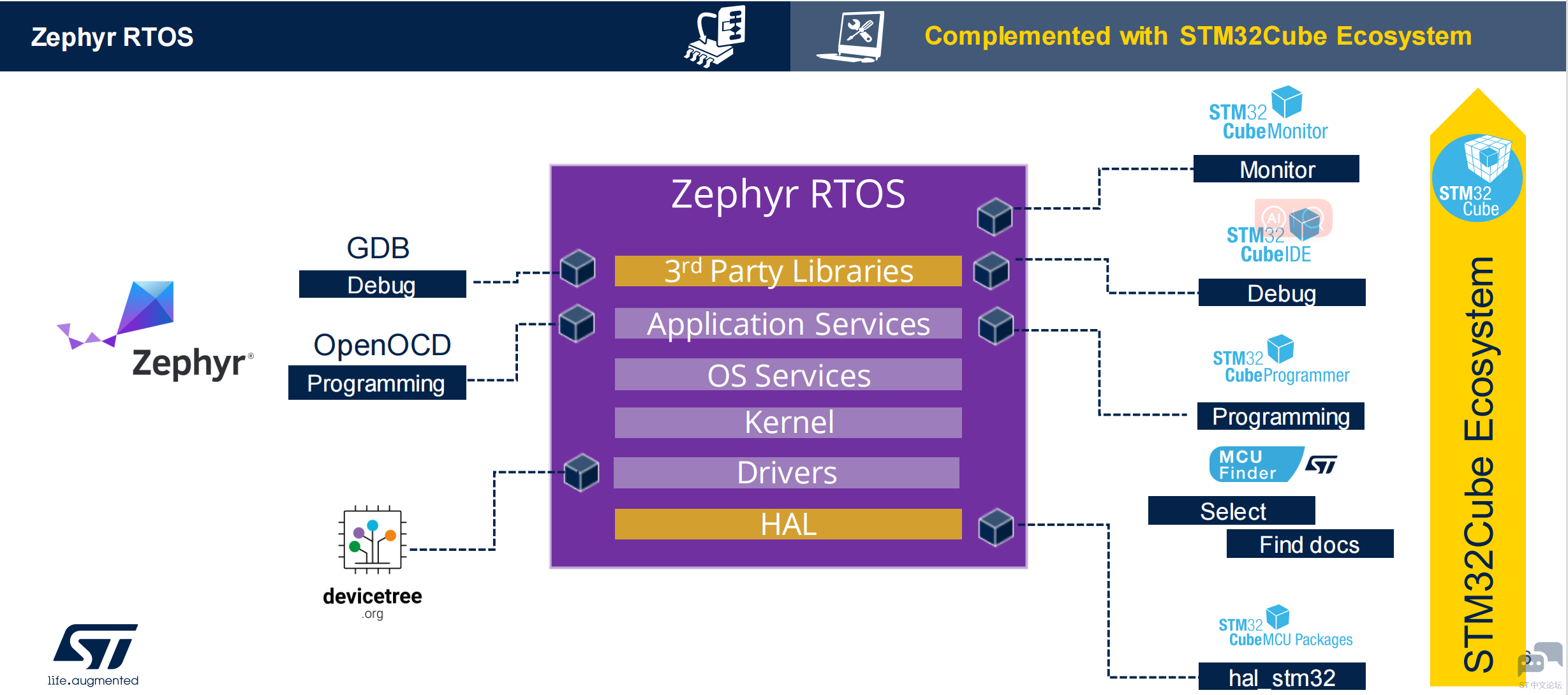

Zephyr中的STM32支持
  • 380多个贡献者发布了5000多个提交
  • 支持130多种单板
  • 支持180多种SoC(19系列)
  • 支持40多种外设
  • 支持TF-M,USB,Ethernet,CAN,BLE,LoRa等
  • 集成STM32Cube HAL
    4 ]5 j# ~" n0 l8 R
    4 u$ ~! i7 d3 f  r0 _  o9 I" w
  • STM32CubeMCU软件包存储在zephyr hal_ stm32模块下
  • STM32Cube API用于Zephyr驱动程序开发
  • 支持混合使用Zephyr和STM32Cube APIs

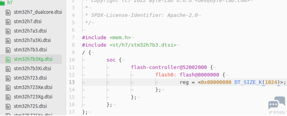

配置STM32开发板

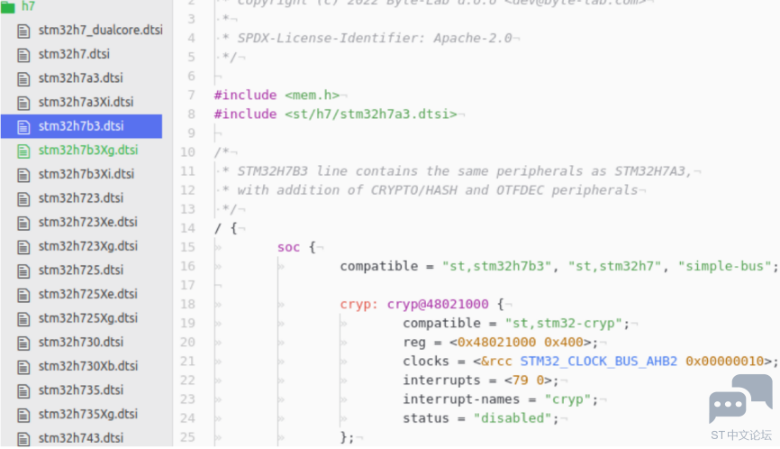

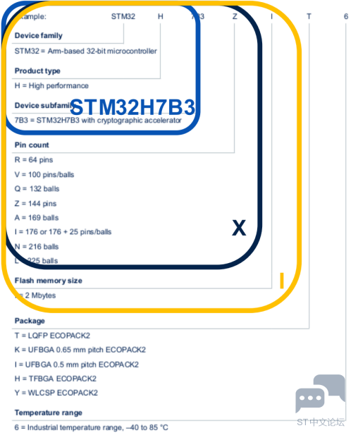

1. 选择STM32开发板
识别受支持的STM32部件
  • 系列:STM32H7
  • SoC版本:B3
  • 引脚数:X
  • SoC内存大小:I
  • 在dts/arm/st/h7中,查找stm32h7b3Xi.dtsi
    - w% U/ b1 D  h- W# {+ ?. k5 E
    0 D6 F1 h( f* g' z
1 E5 v6 q& Y* g7 N8 G" K( ]0 o6 D9 w4 i6 j' x0 ~0 |7 X
添加未支持的STM开发板
  • 添加内存大小变量
    4 w$ N: p) `7 \4 k+ b+ X
    + q* U9 g1 f+ a+ v3 a5 H6 v
微信图片_20230920162325.png : r+ ^+ i% T. ~" r$ m8 B+ m
- l8 z: t/ [- x. o; Q
  • 添加SoC变量

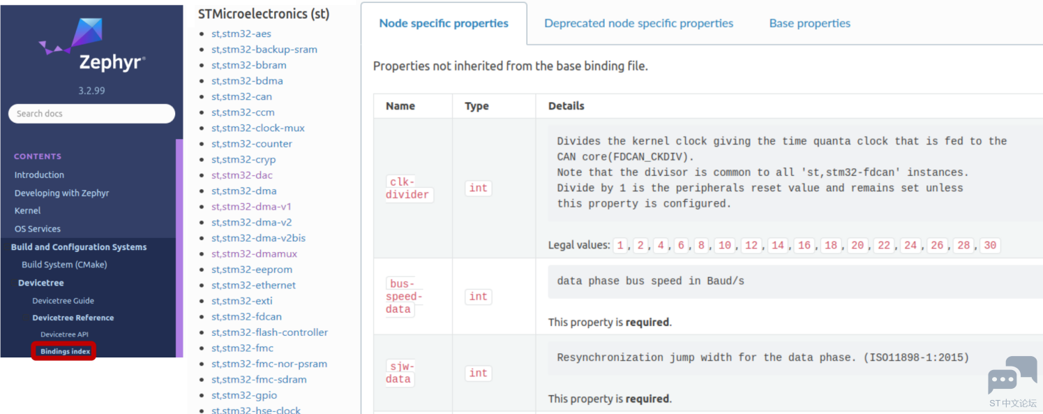

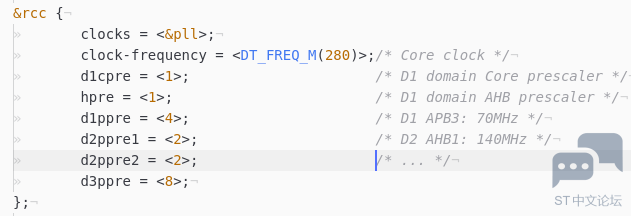

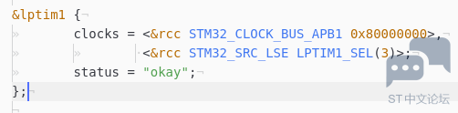

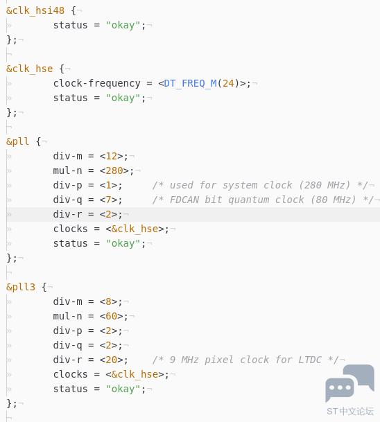

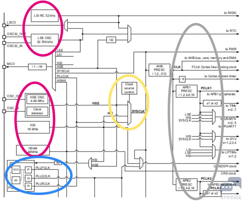

2.时钟配置
红色圆圈表示固定时钟,蓝色圆圈表示锁相环(PLL),黄色圆圈表示核心源时钟,灰色圆圈表示外设总线速度。
7 H$ d$ l' t" k: H 微信图片_20230920162317.png ! n$ G3 G! e3 I1 F; e/ ?/ |: q- E
/ w' y) X3 `0 d  v. l0 C

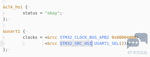

使用设备树对STM32时钟进行配置。
; S2 _! E7 c; `3 _; K
7 f8 X) m0 V* d
微信图片_20230920162314.png , t: G  ~  q% b& x5 Q* G0 C7 S+ o' r
  R% w' c# D. X3 ]9 u
微信图片_20230920162310.png " D' H+ h# a9 x* j/ P
. H5 R+ {  F, I$ v$ S! }

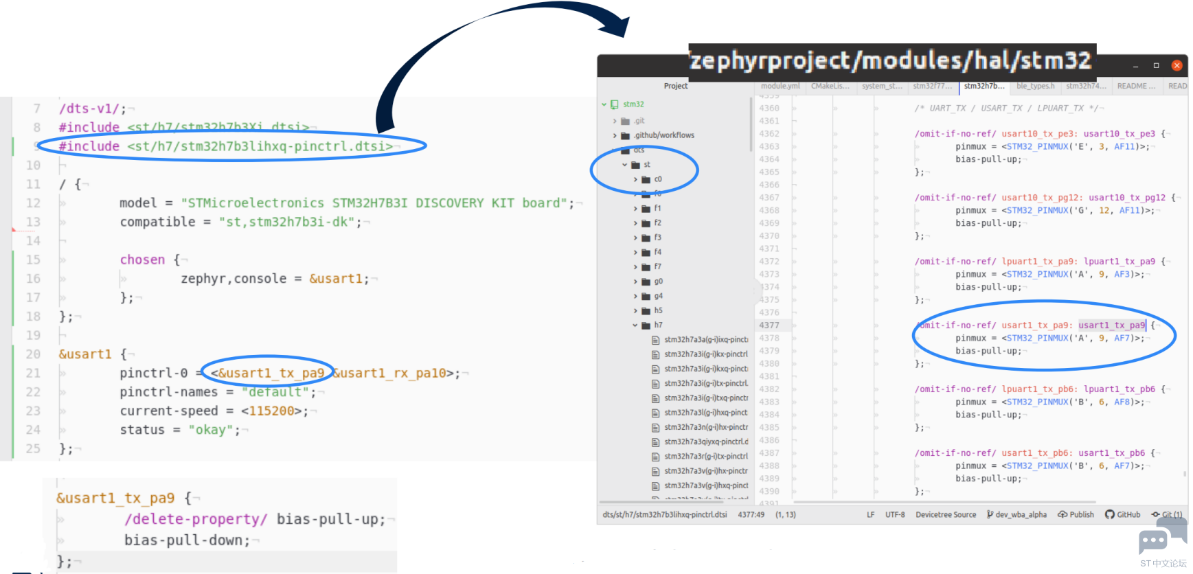

3.配置外设
3 ?4 x) y; E. h: g% Z
  r- y4 t3 k* k$ g$ j1 P
  Y3 c& T  g2 y4 A' U7 V. O
# s0 }, l4 Y, C  J0 e0 L
常用STM32设备设置:pinctrl
使用pinctrl子系统配置单板上一个或者一组引脚的功能和特性。
/ Z& S& x4 J0 W9 X, U, L' I; i3 A 微信图片_20230920162301.png 5 G: v, R; z2 h" ?9 Z( L4 f$ n' Y* _! n
! H1 S3 q4 F8 H* a0 m0 {
. n+ l, g) r9 x; [' i6 d

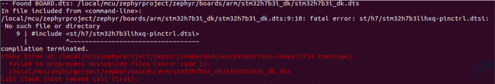

  • 如果出现下面的错误,可以运行west update

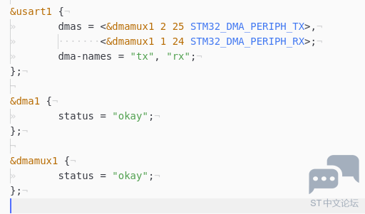

常用STM32设备设置:DMA
: `% r* H3 a2 i 微信图片_20230920162255.png 4 ~/ Q; t. ?4 P) F4 A0 W
, V! ?+ [+ K. G' D6 E
  • DMA基于“dmas”属性启用
  • 配置取决于DMA兼容:
    ) O4 }2 d! @6 B9 w; L
    # @. p% [7 x( B: L
  • st,stm32-dma-v1
  • st,stm32-dma-v2
  • st,stm32-dma-v2bis
  • st,stm32-dmamux
    0 X% {$ b) c* Y* G. R
    ( R+ s5 g% J: D& L8 k  W, J" m$ u
  • 注意:
    0 i% B! `, a# ?, G
    2 E* w0 M5 G% a
  • 计划在.dtsi文件中配置DMA设备属性

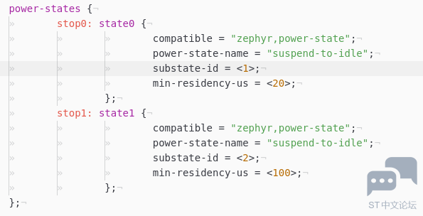

电源管理
SoC级别
  • PM处理按系列提供
    # e& C4 P% p5 l1 Y+ b
    2 Y% K8 Z- Q/ l% i
' P+ @$ M4 t0 }! H
. {* a; x# _  e8 I8 x& G& d
  • 当核心时钟门控时,需要可用的内核时钟源
    5 b6 W4 b5 T$ W5 X1 |9 Q1 P" i
    : ]5 Z# ~3 s' \
8 G* n1 A" Z  I+ [. `  R% \9 w& \
4 i* _; m+ @1 ]3 s' Q2 d

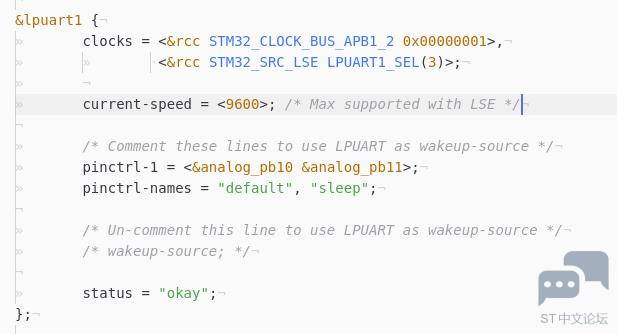

设备级别
  • GPIO、UART、I2C中的CONFIG_ PM_ DEVICE支持
  • STM32 PM样例上提供PM样例
  • LP-UART设备配置示例:
    / c8 f* A: M) N5 ?; Z
    + v: B1 x) J' Z; M7 p' ?/ F
4 T# _) J: S& I7 P7 y$ F! V4 V

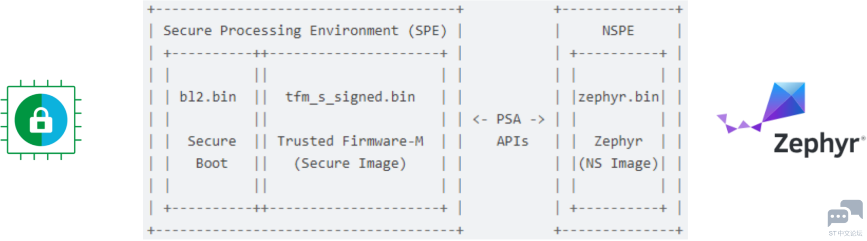

Trusted Firmware-M
Trusted Firmware-M(TF-M)是IoT安全框架的参考实现。它定义并实现了一个架构和一组软件组件,旨在解决物联网产品中的一些主要安全问题。
0 j0 w6 Q9 N* O, h
: p  ^8 y$ x# L# }4 Z- Q; W
( ^& U5 N: ~% ?3 g; j$ ~" m( h 微信图片_20230920162230.png
