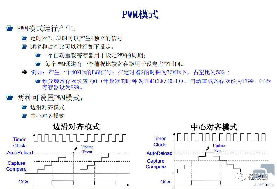

STM32的定时器功能十分强大,由于篇幅限制,这里只介绍通用定时计数器、中断方式。使用时钟为APB2,72Mhz,通用定时器,向上计数模式,计数值中断溢出方式。
2 g" L; ~) A' x
- I& `- d" }& g2 S7 A, ~* }' p
5 I: v2 a& t) D! }& j
我们使用的是边沿对齐模式,可以看到在计数时钟脉冲下,数字为向上计数,通过设置计数比较值,在小于指定值范围内输出低电平,高于此值范围输出高电平。达到设定的计数值后自动重装载计数值,依次循环往复产生PWM信号。

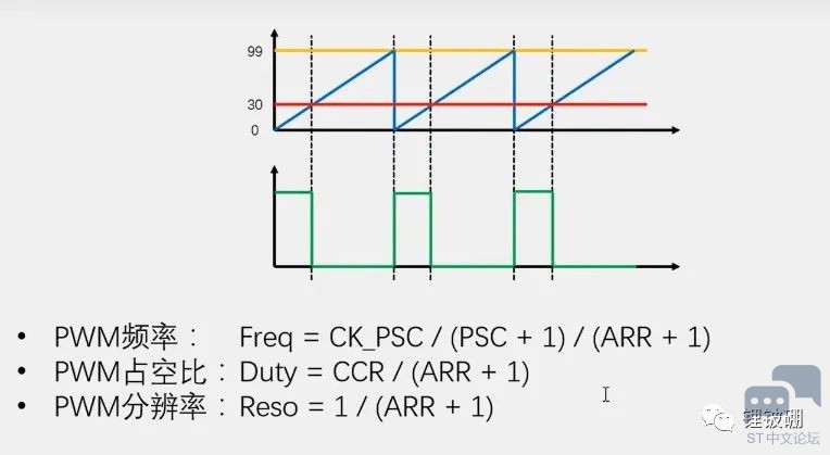

下面来计算一下分频值、计数值来实现我们的需求。5 ?6 Q, m6 U2 q* I6 c6 @0 A2 `9 l
CK_PSC : 当前定时器时钟源频率(72Mhz), PSC:预分频系数(从当前定时器时钟源频率的分频) ARR:计数周期(决定了PWM的周期) Duty:占空比 Reso:分辨率
, I/ P9 v& ~1 T' `+ g8 s+ o7 E
" Y% s' l3 y+ R2 t& F5 e7 `4 R: ]
计算实例:计算实例:生成一个1Khz,50%占空比,分辨率1%的pwm。
Freq = 72Mhz/ (PSC+1) / (ARR +1) = 1000HZ
Duty = CCR / (ARR+1) = 50% = 0.5
Reso = 1 / (ARR+1) = 1% = 0.0 1
所以:ARR+1得100,CCR得50
Freq = 72000000 / (PSC+1) / 100 =1000 720000 / (PSC+1) = 1000
所以PSC+1 = 720 整理所得:ARR+1 = 100,CCR = 50,PSC+1 = 720

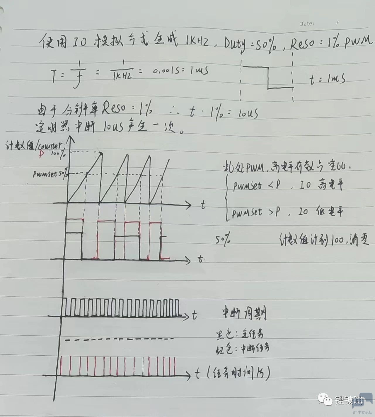

画个图:
' T3 R* O* Q6 K) R0 |4 E& c- H) K5 l& B8 |! t
可以看出,在10us的中断函数执行下,对于主任务占用的时间片就会被中断抢占,这也是中断方式生成PWM的一个缺点!如果是对于时序或者协议比较严格的信号就不能频繁的被中断服务函数打断,因为必须要保证通信协议的的正确性。
