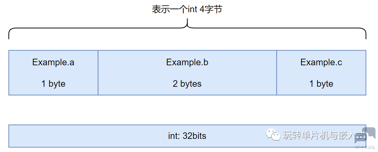

在这个示例中,我们定义了一个名为Example的结构体,包含一个字符a、一个整数b和一个字符c。通过printf语句,我们可以查看不同对齐方式下各成员的地址。
- {3 N- }, U% r% O, ?0 j- Q
: d) n2 V+ f/ Y+ s' q# e
1 \* }0 |% Z& k! k. d该结构体在内存中存储的方式如下:0 h5 A1 G' P6 U9 X  a
9 {) [. ?& v" ^' Z4 s9 a% k
$ z$ [2 P" h) S+ ?
喜欢的读者可以自行打印确定printf的输出结果,观察不同的地址有何规律。

一口小汤圆 回答时间:2023-9-29 18:53:17
example.b应该占用4字节吧?int类型的b是4字节?
