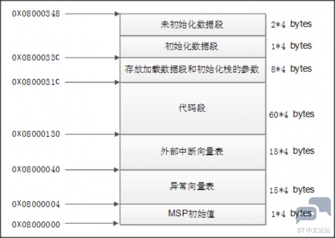

' ^6 N7 r' [: }! V% l$ l二、程序在Flash上的存储结构: d: ^" ?* N1 d0 `5 N
在真正讲解启动过程之前,先要讲解程序下载到 Flash上的结构和程序运行时(执行到main函数)时的SRAM数据结构。程序在用户Flash上的结构如下图所示。下图是通过阅读hex文件和在MDK下调试综合提炼出来的。
- M- u$ [& L$ k7 O( S& `5 T% ?( X3 `9 V# j) @, I; u4 N4 V( g$ h
' Q! P( {& J7 B- g0 f6 H8 D7 h
) S% r* j/ v7 h8 m' d  MSP初始值        编译器生成,主堆栈的初始值" `: t3 g! d, C6 B7 q
  异常向量表        不多说  X. ^! [# M% M+ }% W
  外部中断向量表      不多说
; m& k6 T# l& f% r7 I  代码段          存放代码5 E6 g) d8 Y" E& I, }8 z
  初始化数据段       .
4 a' F$ ^; \4 N& e$ adata; h% d9 \% N2 v2 R0 \" t6 X
  未初始化数据段      .bss
+ b( h- a# z# ^0 p& m% U8 m# K6 ~/ M+ G+ g+ P& o# M' ]+ ~

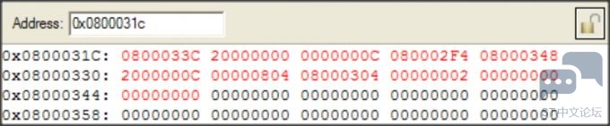

加载数据段和初始化栈的参数
8 V: S3 G& x1 M* o8 K加载数据段和初始化栈的参数分别有4个,这里只讲解加载数据段的参数,至于初始化栈的参数类似。% i3 u# N; G  I- ]' z
  1. 0x0800033c        Flash上的数据段(初始化数据段和未初始化数据段)起始地址% d; {, h/ d7 W
  2. 0x20000000        加载到SRAM上的目的地址1 M3 S! J1 b2 {2 c
  3. 0x0000000c        数据段的总大小
      b% T) M: r) Y& @: c  @, J
  4. 0x080002f4         调用函数_scatterload_copy
需要说明的是初始化栈的函数-- 0x08000304与加载数据段的函数不一样,为 _scatterload_zeroinit,它的目的就是将栈空间清零。

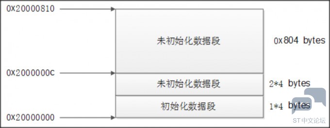

+ g6 ~+ ^# W# x9 n* _' \三、数据在SRAM上的结构
" N& x: [: H* m( w. @  D程序运行时(执行到main函数)时的SRAM数据结构/ `1 N/ I* @& _% y& d

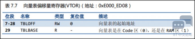

1、上电后硬件设置SP、PC
3 q* t# s5 V# p刚上电复位后,硬件会自动根据向量表偏移地址找到向量表,向量表偏移地址的定义如下:  ~9 l6 L* @3 K) K* p
; m0 R9 v2 L( }; P- c8 Q! z

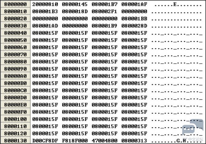

: k( \+ t" Y0 N+ a0 Z0 `3 K看看我们的向量表内容(通过J-Flash打开hex文件)
4 R+ F+ h7 J/ G$ p- K  J8 t* d# G" X+ N: L; {8 Q- d
微信图片_20230926162128.jpg . A; t$ x! f' u2 \' R
0 q" p- F6 A8 ^. J硬件这时自动从0x0800 0000位置处读取数据赋给栈指针SP,然后自动从0x0800 0004位置处读取数据赋给PC,完成复位,结果为:; g/ |$ ]" d8 }: L5 o( V5 x4 r' U4 h
) ^8 A5 N7 A7 R) I  SP =0x02000810
8 `/ s+ @) x. [/ J  PC =0x080001459 X2 F5 r* H. W5 r$ D% o2 Q

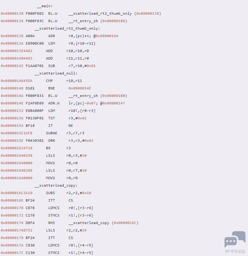

3、软件设置SP
: u% t0 `& U2 @9 W- m" |
$ z+ P; \- M7 k
  1. LDR   R0,=__main+ B! Y& b4 @4 X( V" r7 f& l
  2. BX   R0
, F& B8 x5 Q* [* G执行上两条之类,跳转到 __main程序段运行,注意不是main函数, ___main的地址是0x0800 0130。
- x* c  _: r2 Q5 T! T; H1 j6 g' i
可以看到指令LDR.W sp,[pc,#12],结果SP=0x2000 0810。

4 K# n7 [* `2 Q# L4、加载.data、.bss,并初始化栈区
2 q0 c; Z' t% Y% H% d
  1.    BL.W     __scatterload_rt2
. J( g' {5 F. T; T) L# t$ c% y进入 __scatterload_rt2代码段。
9 ]+ r! F+ {" Y5 u% W' M# i
  1. __scatterload_rt2:% v. Q/ ]$ x! R
  2.   0x080001684C06                  LDR         r4,[pc,#24]  ; @0x08000184
    $ g$ F4 Q! {4 P$ p! n; f
  3. 0x0800016A4D07                 LDR         r5,[pc,#28]  ; @0x08000188
    " D* ?3 \! G: l  k  e3 Q+ m
  4. 0x0800016CE006                  B             0x0800017C
    3 g8 [4 V1 I1 G' Q, v6 f
  5. 0x0800016E68E0                  LDR         r0,[r4,#0x0C]
% Q, p- p; z4 y  y7 y- |这段代码是个循环 (BCC0x0800016e),实际运行时候循环了两次。第一次运行的时候,读取“加载数据段的函数 (_scatterload_copy)”的地址并跳转到该函数处运行(注意加载已初始化数据段和未初始化数据段用的是同一个函数);第二次运行的时候,读取“初始化栈的函数 (_scatterload_zeroinit)”的地址并跳转到该函数处运行。相应的代码如下:
9 o4 O& L0 k# v7 p6 v/ r7 b) Z+ G
  1. 0x0800016E68E0               LDR             r0,[r4,#0x0C]
    7 K) {. p5 W) u( a7 e6 p% Y
  2. 0x08000170   F0400301     ORR             r3,r0,#' o/ U* k6 |9 s9 K) l
  3. 0x010x08000174
    7 v- Z; k, \4 S* \# P- o
  4. 0x080001784798                BLX              r3
+ O* B  L! D1 v1 I
, e$ S7 Q3 ?) R+ g- C# i
当然执行这两个函数的时候,还需要传入参数。至于参数,我们在“加载数据段和初始化栈的参数”环节已经阐述过了。当这两个函数都执行完后,结果就是“数据在SRAM上的结构”所展示的图。最后,也把事实加载和初始化的两个函数代码奉上如下:

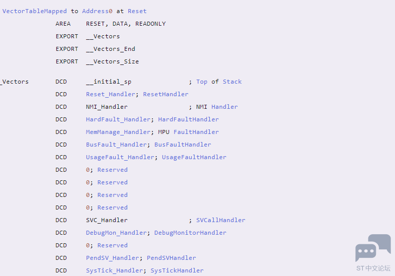

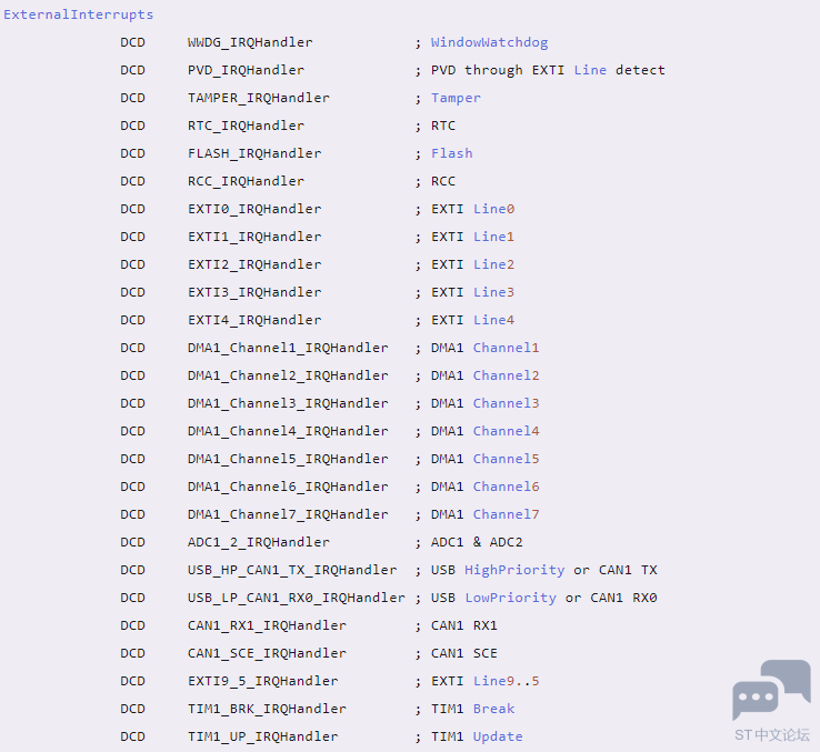

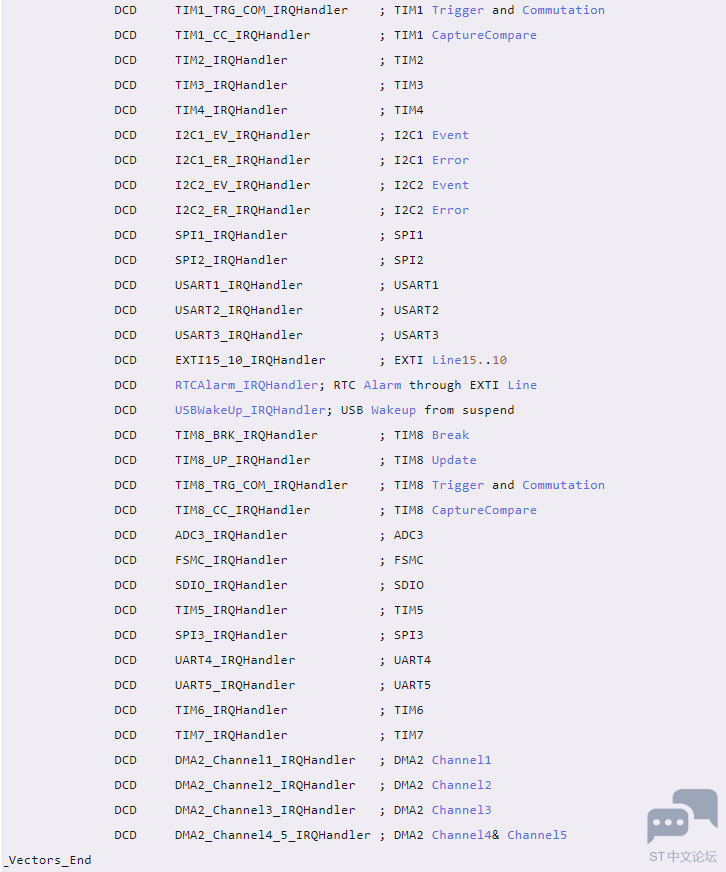

五、异常向量与中断向量表
2 s# ^' n- o' f3 Z( r. |, L
' }6 u' \8 s+ o6 b$ _/ [ OWMJC{X{Z@7}VU@A]`23JOH.png 0 N$ ^6 }2 U/ S" |- J4 P1 n* h
HEDD4MIA$J~O0`@}2EEG1}9.png N974V43(91]9CB5X`33`U]L.png + r! f! f" ]2 Q4 N
5 m- y- k- T/ ?( E0 o5 w) ~
这段代码就是定义异常向量表,在之前有一个“J-Flash打开hex文件”的图片跟这个表格是一一对应的。编译器根据我们定义的函数 Reset_Handler、NMI_Handler等,在连接程序阶段将这个向量表填入这些函数的地址。
5 O6 j) z7 X, W! }, }+ ]4 C
! O" L+ Z& _- P. d3 g2 W
  1. startup_stm32f10x_hd.s内容:/ v, G: h1 ?+ x
  2. N MI_Handler     PROC
    + x3 ?" [  Z, c% x* [
  3.                          EXPORT  NMI_Handler                [WEAK]: ?& j" K) e  D  @
  4.                          B       .
    $ L) a' O* a: F
  5.                          ENDP
3 @8 U6 E  C  X: s在启动汇编文件中已经定义了函数 NMI_Handler,但是使用了“弱”,它允许我们再重新定义一个 NMI_Handler函数,程序在编译的时候会将汇编文件中的弱函数“覆盖掉”--两个函数的代码在连接后都存在,只是在中断向量表中的地址填入的是我们重新定义函数的地址。/ v$ A0 p5 y9 \0 U: r' B. T

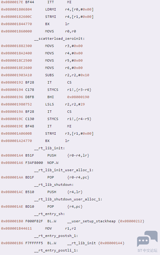

另外,在执行 __main函数的过程中,不仅需要完成“使用微库”情况下的所有工作,额外的工作还需要进行库的初始化,才能使用系统库(这一部分我还没有深入探讨)。附上 __main函数的内容:
