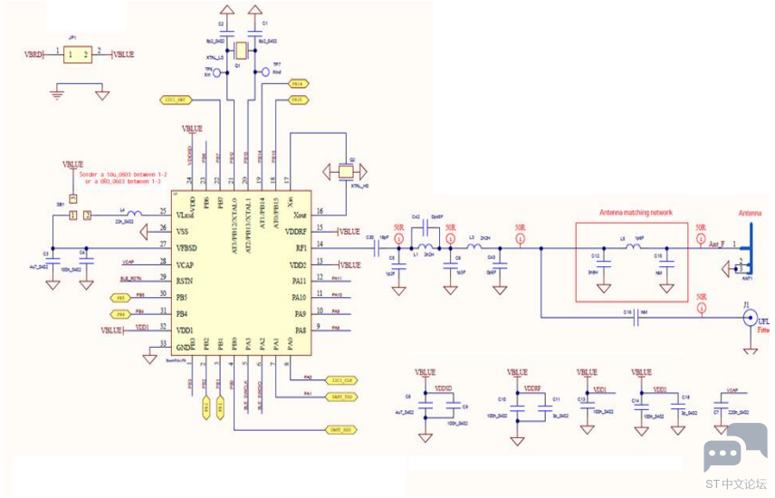

2.1. BlueNRG-1/-2 原理图及参数如下:
通过断点和单步调试,我们发现出现问题的指令如下所示:! j+ h1 c  C- b

图1.IDB007V1_schematic

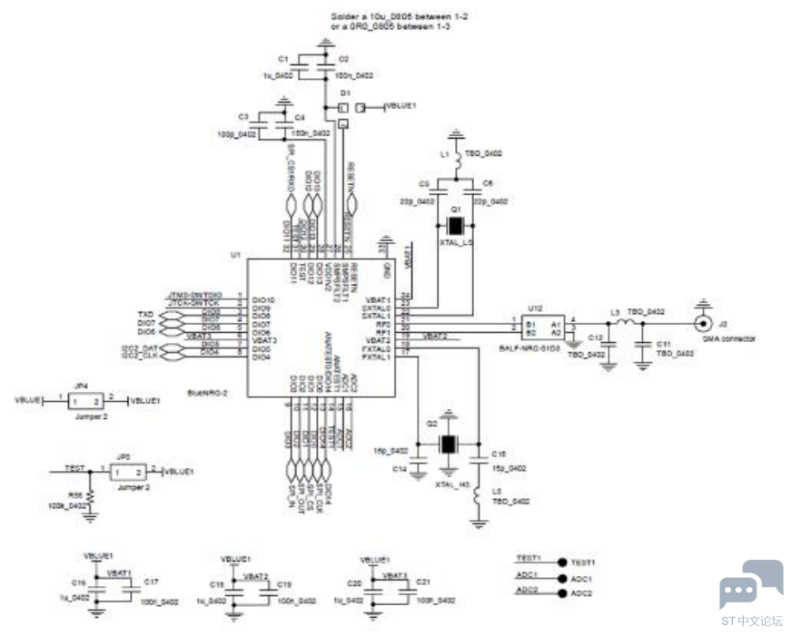

图2.IDB008V2_schematic

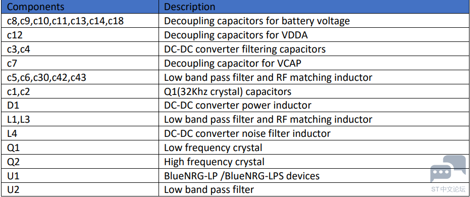

表1. 基于 BlueNRG-1/2 板子的元器件说明

2.2. 原理图设计注意事项:
1. C4 的取值只能是 150nf 或者 220nf,否则会影响系统的稳定。" `# f3 m! F/ U
2. 设计成 SMPS ON 的是时候,D1 中的 pin1 和 pin2 之间焊接一颗电感,该电感的具体要求如下:标称值为 10 uH 或 4.7 uH ,但 DCR 务必小于 1ohm 且额定电流必须大于 100 mA。* h9 \0 L  ^6 F2 m
3. RXD/TXD 必须接到 DIO11 和 DIO08 pin,否则后续将无法使用 RF Flash utility 工具和 BlueNRG GUI 工具。1 `1 X6 q6 ~# X
4. 这里的 L1=2nH,L5=3.9nH 建议保留,这有助于抑制最后通道的杂散并减少晶体和RF 信号间的相互影响。! n8 r- P; U  L4 F# |
5. 建议预留 ANATEST0 pin 和 ANATEST1 pin 的测试点,以便后续测试高速晶体的启振时间。
. q8 p4 ?9 _; D( T; O8 t6. DIO7 建议通过 100kohm 电阻接地并预留测试点:为强制执行 updater 代码(参见预先编程的引导加载程序),建议将 IO7 引脚拉高并硬件复位设备。
/ s2 Q1 a" J' N  s

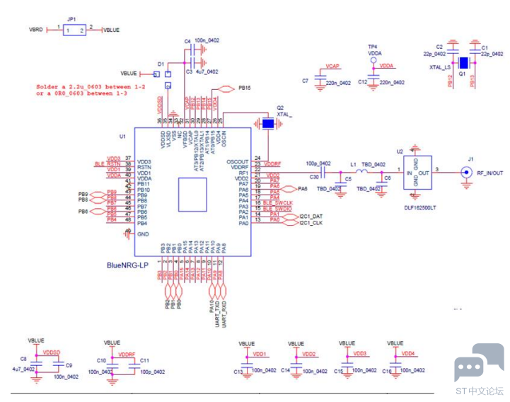

03BlueNRG-LP/LPS 的原理图参数说明及设计注意事项
, y2 w5 h. t2 R8 W

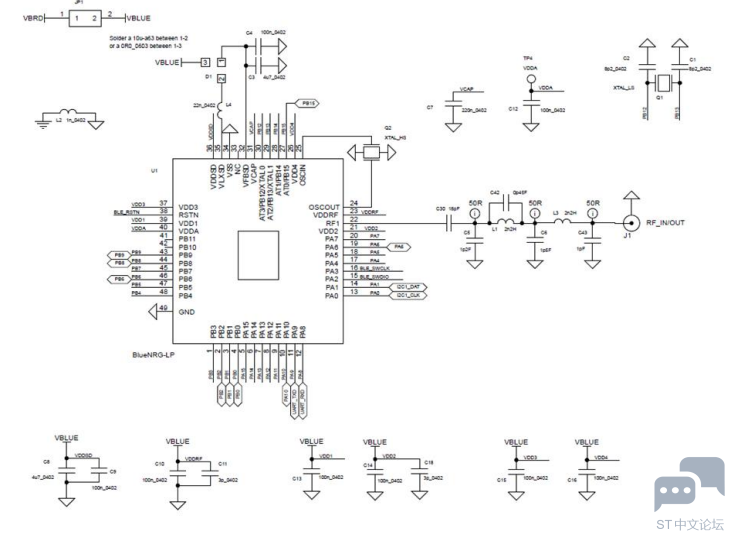

3.1. BlueNRG-LP 原理图及参数如下:
) l$ G9 X" T7 b4 w! G9 _, s7 z
) L6 V; q% s. x8 ]' u! b8 r5 F
图3.IDB011V1_schematic
2 ]: H& `8 g/ V2 c
# [; l5 h" B. L9 h- S6 I

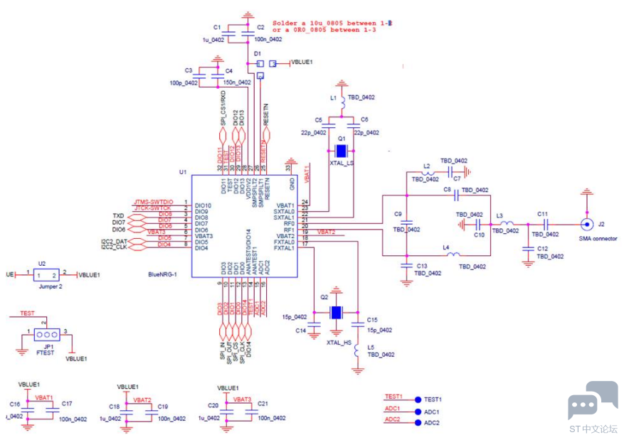

图4.IDB011V2_schematic
$ ^2 ^$ ?" X" s9 _* P; V
3.2. BlueNRG-LPS 原理图及参数说明如下:
2 j2 c0 s& W) C; z4 ?) r0 m6 I 微信图片_20231019141015.png 5 J! u5 m* K" S3 P/ _8 T  H
1 [1 A7 `1 ?+ Q; E- N
图5.IDB012V1_schematic
8 e2 D6 \" z, }+ D% x  w! ~
; ?- J7 Y' [. K# F; ]1 l

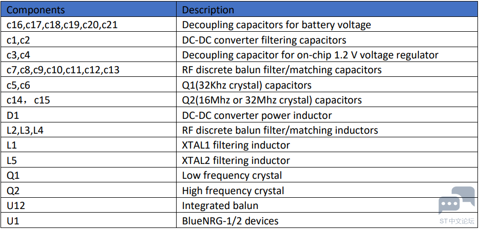

表2. 基于 BlueNRG-LP/LPS 板子的元器件说明
) p: d- C( C" }- ^
3.3. 原理图设计注意事项:
1. CAP 的取值只能是 150nf 或者 220nf,否则会影响系统的稳定。
6 `" x5 u- s" n- J4 N2 H. {0 o2. 设计成 SMPS ON 的是时候,D1 中的 pin1 和 pin2 之间焊接一颗电感,该电感的具体要求如下:标称值为 10 uH 或 2.2 uH 或 1.5uH,但 DCR 务必小于 1ohm 且额定电流必须大于 100 mA。2 ]! _7 b! V6 k; ?' x5 h
, ~- ^& ~7 r# o6 D* @- ~
# V) T. a: z9 E! C: h$ M+ N. W$ D" j+ _' \* u3 R- o' ]
表3.SMPS BOM information
* I9 c# A& b" `+ Z. i
3. 对于 BlueNRG-LP 芯片 RXD/TXD 必须接到 PA8 和 PA9 pin,而对于 BlueNRGLPS 芯片 RXD/TXD 必须接到 PB0 和 PA1 pin。否则,后续将无法使用 RF Flash utility 工具和 BlueNRG GUI 工具。
8 R5 ^2 S& _5 k6 i' x' o2 H4. 实际应用中 Q1(32KHZ 晶体)可以省略,Q2(32MHZ 晶体)需符合 Fnom=32Mhz,fTOL建议选择±20ppm, PD 不要超过 100uW,CL 选用 6~8pf 的。. O' B% O9 I) E$ i8 P' N' _
5. 建议预留 VCAP 和 PB6 pin 的测试点,以便后续测试高速晶体的启振时间。
; ^1 x' T# W7 I6 s0 b% j! P7 ^6. PA10 建议预留测试点。
  }9 K) v, c$ i5 U; D
