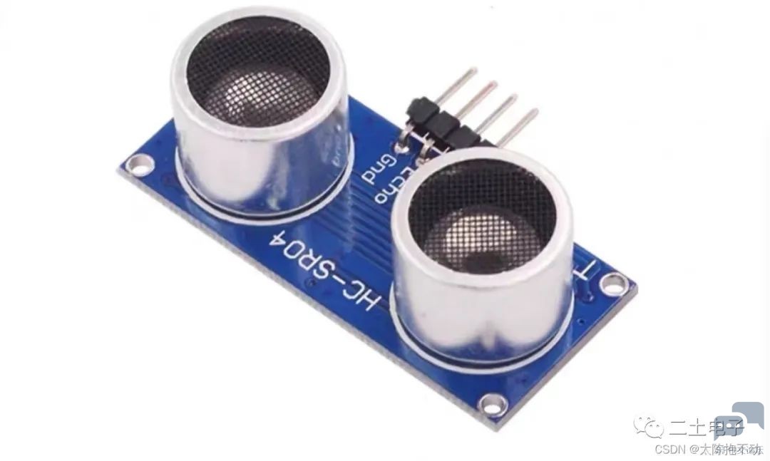

HC-SR04
6 j1 B$ i4 l4 W0 b9 S
7 U! }: _+ ]: P1 M- ~0 p) M9 t
0 I( D, N8 c$ O: k% w9 g9 A
三、HC-SR04测距实现思路6 E2 t' Z3 S4 w2 u1 V
这里就不再针对HC-SR04模块的原理和电路做详细介绍了,直接介绍利用该模块实现测距的思路。该模块有四个引脚。! A) D: [# d& f1 O, \0 i' R% a$ `
• VCC —— 通常是5V供电& ^+ ]" h' b9 g* Z4 u+ ^$ \
• GND —— 地. Z3 u: A3 u7 j7 E' A0 |# T) X1 r+ X
• Trig —— 给该引脚大于10us的高电平,超声波发射头会发送一个超声波信号
# L  I8 \( t! j$ g, \3 h, N• Echo —— 该引脚在接收到返回的超声波信号后会变为高电平/ v2 k; J& p* K( l; X5 H7 A2 \4 l% x
( G& f" v! q1 ^6 Y/ V: u
Echo接收到的高电平持续时间即为超声波一个来回所用的时间,利用该时间除以2再乘上光速,即可得到测量距离。
' o+ D( w( }8 f. T7 L
