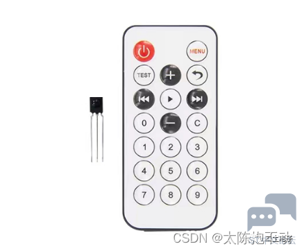

1 k5 v3 U% F$ m. ~! w• 红外接收设备是由红外接收电路,红外解码,电源和应用电路组成。红外接收装置有三个引脚,VDD,GND和数据输出VOUT。通常正对接收头凸起处看,从左到右引脚顺序为VOUT,GND,VDD7 ]- H' d5 b, d/ t- i' S: ^3 ^- v
9 p" q) G2 }" y( ~
; f' ?/ B' S; h' ?
红外遥控模块

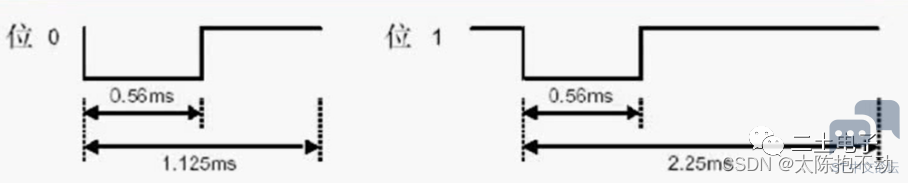

3 p! \1 `, y# U5 b% R7 H一个脉冲对应 560us 的连续载波,一个逻辑1传输需要 2.25ms(560us脉冲+1680us 低电平) ,一个逻辑 0的传输需要 1.125ms (560us脉冲+560us 低电平)。而红外接收头在收到脉冲的时候为低电平,在没有脉冲的时候为高电平,这样,我们在接收头端收到的信号为: 逻辑 1应该是 560us 低+1680us 高,逻辑 0 应该是 560us 低+560us 高。所以可以通过计算高电平时间判断接收到的数据是0还是1。NEC码位定义时序图如下
- k  h. }. u  B8 M' S* U( Z5 i
0 @( t# b( i$ O0 t$ }
6 l/ M/ I) C* q6 j& i# w
逻辑0和逻辑1的时序图

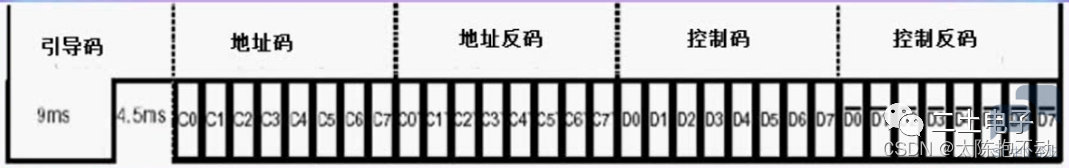

- J. p2 N' ?8 F0 g* _/ vNEC遥控指令的数据格式为:引导码、地址码、地址反码、控制码控制反码。引导码由一个 9ms 的低电平和一个 4.5ms 的高电平组成地址码、地址反码、控制码、控制反码均是8 位数据格式。按照低位在前,高位在后的顺序发送。采用反码是为了增加传输的可靠性 (可用于校验)。数据格式如下
1 D; F5 b9 j3 S) g; L; p2 O9 D0 N& p2 T9 \5 j# x1 c
, d7 v. K* i5 j1 H8 |
NEC遥控指令数据格式
! s5 m2 ]& M6 `! x
4 P/ ^; [) {1 _* o
2 K; t5 g- C' `
NEC码还规定了连发码(由 9ms 低电平+2.5m 高电平+0.5ms 低电平+97.94ms 高电平组成),如果在一帧数据发送完毕之后,红外遥控器按键仍然没有放开,则发射连发码,可以通过统计连发码的次数来标记按键按下的长短或次数。% p+ q" ?1 o! s" `
