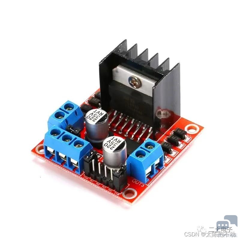

一、L298N简介
- r! n3 \2 w" [& aL298N是SGS公司生产的一款通用的电机驱动模块。其内部包含4路逻辑驱动电路,有两个H桥的高电压大电流全桥驱动器,接收TTL逻辑电平信号,一个模块可同时驱动两个直流电机工作,具有反馈检测和过热自断功能。利用L298N驱动电机时,主控芯片只需通过I/O口输出控制电平即可实现对电机转向的控制,编程简单,稳定性好。
6 |7 A/ \- Z7 ^/ d( i8 I( C2 x1 w+ l9 R

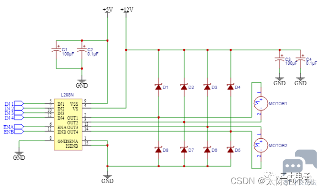

二、L298N电路图$ C2 i8 P9 H5 D  u" o
L298N的电路图如下. d- w" _+ b& {& ?9 I! c
( i8 \$ _1 M0 @2 k9 |) f, U) v
' z2 [: i* w" Q2 s0 X
L298N电路图
" y7 s2 R! h" o: O
4 N  ~" H  Y4 [' @5 l8 c( l5 s: t; u; F1 b
OUT1、OUT2、OUT3和OUT4之间分别接两个电机。IN1、IN2、IN3和IN4引脚接STM32单片机,用来接收单片机发送来的控制电平,控制电机的转动方向,ENA和ENB为使能端。+ k2 M! k: H5 t3 m1 V

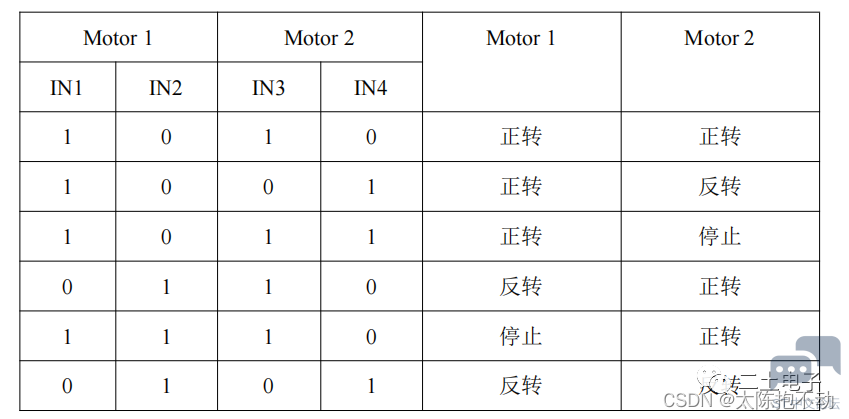

) F: p1 H  i* `! @+ s三、L298N使用方法
" H. O% ^; a! u8 }6 ?% EL298N通常用于电机驱动,控制电机的转向,转速。电机转向通过IN1,IN2,IN3和IN4的逻辑电平控制,转向通过给输入引脚输入的PWM占空比控制。L298N控制电机转动状态的逻辑功能表如下
3 O* a, T4 X. Q; h& s3 b( B% f1 f- S- [. k8 G7 v2 d
. k# P. k' f7 h+ k& X
L298N控制电机转动状态逻辑功能表
1 y  e. V7 p* w8 `4 E/ M" k: T) |
; y1 _. o* W% L) g5 d5 W0 B% r
: j* K8 v- _! |. I: K4 k. A$ m, z
正如上面所说,电机的调速可以通过单片机给输入引脚发送PWM信号来实现。电机的转速与电机两端PWM信号的占空比成正比,占空比越大,电机转速越快。. \, G- M. f6 O* V0 o

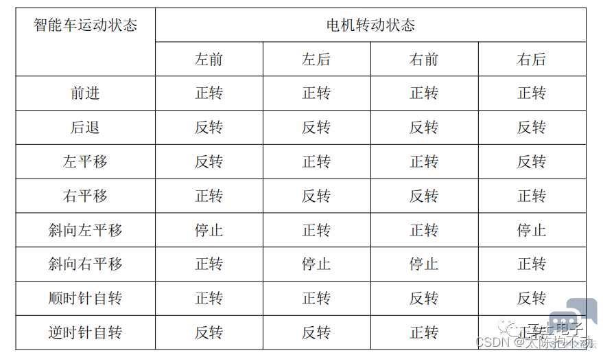

一个L298N可以驱动两个电机,博主使用时L298N用12V航模电池供电,L298N输出的5V给单片机供电。这里以利用两个L298N,驱动四个电机,搭配麦克纳姆轮实现车的前进,后退,平移和自转为例,展示一下L298N的配置和使用流程。同时,也对麦克纳姆轮做一个简单介绍。$ d! _, }. g8 ~) ?  q8 M

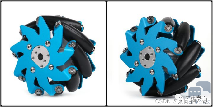

4.1 麦克纳姆轮简介1 N" Q* h$ u2 h* B2 B1 w
麦克纳姆轮与传统轮胎相比可以实现全向移动,能够在较为狭小的空间内任意行进,更加灵活。虽然麦克纳姆轮相比于传统轮胎也有许多缺点,比如麦克纳姆轮的能耗高,成本也高,而且还容易受到地形限制,但是对于机器人大赛以及一些工业生产用的智能车来说,麦克纳姆轮的全向移动优势就表现得十分突出,避障时麦克纳姆轮小车可直接平移,无需提前预留转弯角度,也无需其他传感器辅助,编写程序时更加简洁,所以最终我选择使用麦克纳姆轮来实现小车的全向移动。

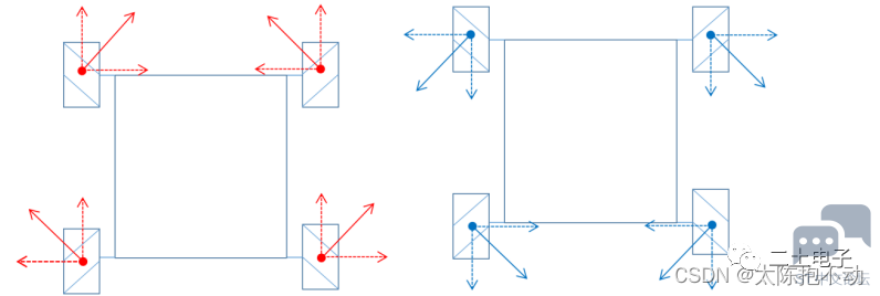

麦克纳姆轮主要是由轮毂和辊子两部分组成,辊子轴线和轮毂轴线夹角为45°,有互为镜像的A/B轮两种,安装时所有轮子辊子的轴线方向都要指向小车的中心,这是因为麦轮的全向移动是通过力的合成和分解来实现的,如果A/B轮混用或者没有按照上述要求安装会导致小车没法正常行驶。1 u& i' v$ L0 U" f* J3 A" y6 i0 R

4.3 智能车行驶控制
$ ^' C, R! A/ P; n+ V7 [' t这里简单阐述一下麦克纳姆轮的全向移动原理。& M1 S0 G! K( f4 s3 a9 n- o- y
3 H) z9 E+ z  Z- k
+ M: H7 ~; x1 O7 _8 z5 \2 U3 Y
麦克纳姆轮受力分析
& h% ^# k3 U. D! E1 m
1 t2 [5 I5 _$ g% P4 w2 u+ |* K5 C% H3 u9 I8 `
图中实线为车轮转动产生的摩擦力,虚线是分力,合成后可知左侧智能车向前移动,右侧智能车向右移动。其他的移动操作,如自转、平移等原理与之相同,就不再赘述。下面列一下不同行驶状态下,各个电机的旋转状态& V5 s2 A4 y5 P* x4 [3 h- a, f. _  K
2 |( {% h, g+ T! i/ w( {4 w
8 H9 e, f! D$ }9 A
运动状态与电机转向对应表
! m  P+ T0 g' Q. ?7 b
3 _, M2 |$ p  W' a
; Q# R, c7 s/ Z9 ]/ _0 `3 [" P/ [
; c/ q( Q  I% o% D
下面是控制程序
. V) t2 ?- |, s9 g9 Q/ C) Q, N7 [
  1. // 差值决定快慢,差值越大越快
    2 n' {% k" I' k% O& N) f
  2. // 1、2差值代表左后轮和右前轮的速度;3、4差值代表左前轮和右后轮的速度
    0 [% Z8 R% v% c& U. y# u  Y
  3. // 1-2为正代表正转,为负代表反转,差值代表速度
    / Q1 C. h6 _' E" C
  4. /*
    3 K! f. `: Y  E  {# _8 X
  5. *==============================================================================
    " ~1 [# I- H; ?3 T/ K  y
  6. *函数名称:Med_Motor_CarGo
    ! _$ t* {4 v9 F
  7. *函数功能:智能车前进
    * `' x# \  Z9 A6 U7 H3 f# E
  8. *输入参数:无  M0 B0 u' b! {. |6 r8 k2 c3 b$ b* K* y
  9. *返回值:无! ]# H: S/ k" D0 Q- f
  10. *备  注:无
    0 z$ C+ r" q+ r0 N
  11. *==============================================================================
    : U7 @- p: D' C# r+ N: h8 E0 h3 X: A2 W0 \
  12. */
    " O+ `( y( `5 i# @3 _
  13. void Med_Motor_CarGo (void)
    # p/ q' b* _9 g- k' b; t
  14. {
    ; Z6 F) n0 |$ X3 ?9 r  Y' N0 e
  15.     TIM_SetCompare1(TIM2 , 899);
    4 I1 `" X# I) y/ W3 x! H/ K
  16.   TIM_SetCompare2(TIM2 , 300);
    / u+ }" K+ b1 I% v5 [  u" f
  17.   TIM_SetCompare3(TIM2 , 899);    K- i% @1 ~5 o' G5 |% }
  18.   TIM_SetCompare4(TIM2 , 300);) a: G9 A: Y( e
  19.       l/ \2 t( m4 L
  20.   TIM_SetCompare1(TIM3 , 899);
    " X9 @/ a# z; V3 u4 q. H* F
  21.   TIM_SetCompare2(TIM3 , 300);
    1 Y$ c& W! F* F( j3 D; B: L: I! h8 m
  22.   TIM_SetCompare3(TIM3 , 899);  " M) M/ r; J& p+ y0 `9 g: W
  23.   TIM_SetCompare4(TIM3 , 300); " O2 ]% J0 ^/ D1 `
  24. }
    9 l7 L4 A3 f8 u+ p9 n) b1 A2 |! l( @
  25. /*6 a% A9 L* ]4 I) n
  26. *==============================================================================! t; d0 D, }' m& S: x- [
  27. *函数名称:Med_Motor_CarStop
    % [  @1 g% L" P2 O+ r' X7 i9 r, k
  28. *函数功能:智能车停止
    " K5 n# D5 e  Y; `: o6 ]) y. D
  29. *输入参数:无
    . c9 `, j" m1 e
  30. *返回值:无; @: J# o" y! c6 a7 U$ l# N7 s
  31. *备  注:无  H. Q( A* U4 Q9 J, Q
  32. *==============================================================================) Q, J( J/ x1 o0 p1 q
  33. */0 |9 r7 y0 R/ i5 m$ ^" e* z
  34. void Med_Motor_CarStop (void)$ l" Q" g) f' Y) K% J1 H$ ~! e. h
  35. {- b8 S% C1 A: d. K/ J( l! @
  36.     TIM_SetCompare1(TIM2 , 0); % Z$ j7 P0 I3 p$ e+ I+ S/ A+ u0 U
  37.   TIM_SetCompare2(TIM2 , 0);# |6 p/ T' J/ Y7 R5 k9 F
  38.   TIM_SetCompare3(TIM2 , 0);  0 k% J, q% l: P; R  i3 ]
  39.   TIM_SetCompare4(TIM2 , 0);
    : i! w7 z3 f4 ]
  40.
    $ l3 ~5 n3 ^% F
  41.   TIM_SetCompare1(TIM3 , 0);/ U' q* F0 c3 h) T  P
  42.   TIM_SetCompare2(TIM3 , 0);2 s' f1 A4 o) C7 t
  43.   TIM_SetCompare3(TIM3 , 0);
    1 f7 H) k7 P: i0 a3 ~% a- W
  44.   TIM_SetCompare4(TIM3 , 0);
    & w) a2 M+ Y0 ~& D$ ], S, b1 C8 p
  45. }. U  p  E! s* B4 d! l
  46. /*
    % q2 Q5 ]  Y3 J4 f' o- |
  47. *==============================================================================) J0 W0 V4 Y/ W
  48. *函数名称:Med_Motor_CarBack
    / Y, H" m* d8 C% U: X+ @/ t" \
  49. *函数功能:智能车后退
    ( d% s3 J* r: T1 K
  50. *输入参数:无# z3 X' m& J" v
  51. *返回值:无, h6 x3 ~0 e: p" \3 z! K) u' L
  52. *备  注:无) M, F0 s7 S, G9 y+ v$ ?. \
  53. *==============================================================================! a: p* X* N4 a. h
  54. */
    - ?, c+ R; D2 A  h! ^& l& j
  55. void Med_Motor_CarBack (void)
    + \. n; p, e+ Z% q
  56. {0 y, \( a5 k5 C& l' d, s) G9 V
  57.     TIM_SetCompare1(TIM2 , 300);  t  L: e  i9 D6 E9 @
  58.   TIM_SetCompare2(TIM2 , 899);
    # e, h. U. `0 B/ Y5 y  |! t7 M3 A
  59.   TIM_SetCompare3(TIM2 , 300);
    6 O! C8 Z% h) b( N! F! c
  60.   TIM_SetCompare4(TIM2 , 899);) t: q0 }, T3 W( @5 y
  61.     * r$ a% @* _3 V- g
  62.   TIM_SetCompare1(TIM3 , 300);
    6 W9 C$ W' F/ ?/ }- p
  63.   TIM_SetCompare2(TIM3 , 899);0 m$ D. Z- W+ F- H
  64.   TIM_SetCompare3(TIM3 , 300); - X3 K7 t" r; M
  65.   TIM_SetCompare4(TIM3 , 899);0 L( H% p! N, W9 f9 p/ x
  66. }
    % K' P7 \& j3 \& b5 t/ ]3 q% Z
  67. /*8 ]6 d9 V0 A. Z. ]
  68. *==============================================================================" H, s, v" Y4 P) E" \+ t
  69. *函数名称:Med_Motor_CarLe
    / s* Y+ ^8 }5 u: R2 v& @
  70. *函数功能:智能车向左平移5 w6 o! y4 H) n, v' Q( \, m
  71. *输入参数:无& k' s2 G; ]9 \8 d, R+ C9 t& A
  72. *返回值:无
    7 a' {4 o- ]: R/ o, c
  73. *备  注:无
    / o/ B, Y9 s3 i3 j; @" i: G2 C$ @) C
  74. *==============================================================================; H  D4 ^9 V  n  y9 y
  75. */
    - W5 d" y. r: W8 C& i1 t' g
  76. void Med_Motor_CarLeft (void)  F3 w' B1 A% [& ^/ o" I
  77. {
    9 P; w. o1 e( Y) k! P- P
  78.     TIM_SetCompare1(TIM2 , 899);/ Y$ M; s6 C6 q1 F- M9 M7 `
  79.   TIM_SetCompare2(TIM2 , 300);
    - o+ F; a, A& U  F7 x
  80.   TIM_SetCompare3(TIM2 , 899);
    + y3 F: X0 H7 R5 ^; s# J& {
  81.   TIM_SetCompare4(TIM2 , 300);
    5 v7 I( h1 z' W$ O$ g' m
  82.
    # ^+ J! l' B# a5 S! Q- k
  83.   TIM_SetCompare1(TIM3 , 300);; g: _% ~4 a$ Q; y( L
  84.   TIM_SetCompare2(TIM3 , 899);% x* D* E$ Z- c$ k
  85.   TIM_SetCompare3(TIM3 , 300);4 z$ j6 r7 c+ G
  86.   TIM_SetCompare4(TIM3 , 899);: e8 `% B% q$ t4 B8 J
  87. }
    ! ^, p6 g& }, g3 M4 |
  88. /*
      O6 w! ^$ B: G5 ?2 G6 b
  89. *==============================================================================; s  r' K! x1 k  N
  90. *函数名称:Med_Motor_CarRight
    1 _. t9 u. i# }# Q9 A1 R
  91. *函数功能:智能车向右平移; u% |' l  K0 T' p8 l8 G$ X; b. a
  92. *输入参数:无' }8 s2 F& N/ e9 W3 ]$ X
  93. *返回值:无
    + a. _6 y1 _) }
  94. *备  注:无6 z% S; J3 S  C6 k# u$ S5 A
  95. *==============================================================================
    * Y: p5 N7 q8 U2 N5 f6 ^! X
  96. */
    3 X0 k1 P: d5 |  c
  97. void Med_Motor_CarRight (void)
    8 m. l3 G3 a' I: i5 |- Y
  98. {
    1 J% ?% ?/ r4 s, V
  99.     TIM_SetCompare1(TIM2 , 300);
    * C/ [8 D, c! b) C; A- a5 e
  100.   TIM_SetCompare2(TIM2 , 899);
      z3 S3 t  v1 P
  101.   TIM_SetCompare3(TIM2 , 300);
    6 B. e2 ~4 `$ d7 D
  102.   TIM_SetCompare4(TIM2 , 899);* X9 e/ t" m4 e5 |' ?
  103.
    : _5 `: T' ^  U0 N, O& o8 M( u4 V( L
  104.   TIM_SetCompare1(TIM3 , 899);% e6 m  B2 W6 h. E/ Z0 ~/ J( u
  105.   TIM_SetCompare2(TIM3 , 300);
    ) G9 c3 Y3 n: |
  106.   TIM_SetCompare3(TIM3 , 899);& W& t5 |; ?- o, p8 m+ t# x, p3 G
  107.   TIM_SetCompare4(TIM3 , 300);1 Y" n  k; ], o
  108. }
    + K7 }. J+ l' U9 `, i" B/ x
  109. /*
    - g. q' K2 d& D$ ~( k
  110. *==============================================================================
    9 l) Q: O# n  S+ k$ W
  111. *函数名称:Med_Motor_ClockwiseRotate. d: U; s+ k1 i1 f* x. @( u
  112. *函数功能:智能车顺时针自转" \6 l+ Z# P' a* B
  113. *输入参数:无" K/ O/ V( Q  C/ h$ `3 M) [
  114. *返回值:无
    ) k7 J8 F. M4 a& O" B' j7 Y! P! A
  115. *备  注:无
    & M1 L! J, K  z  b) Y% h% t& d) O8 W
  116. *==============================================================================' V3 ^6 A8 ~7 }& w. F# t! R9 }
  117. */
    ( J$ f6 d8 q% v4 A0 X2 U* C
  118. void Med_Motor_ClockwiseRotate (void)
    % W- [! X0 N  u; S
  119. {
    / o' E) o6 y( m8 ^
  120.     TIM_SetCompare1(TIM2 , 300);* ~+ e' Q5 [8 J9 L5 @0 d
  121.   TIM_SetCompare2(TIM2 , 899);' u; d& ^+ W) x. U) S! |
  122.   TIM_SetCompare3(TIM2 , 899);
    ! Z+ }% D& w6 I5 w, i% a, |0 P
  123.   TIM_SetCompare4(TIM2 , 300);
    # B8 l' H) ^3 b( V
  124.     6 M* a0 T  @* `9 H  `0 o8 f
  125.   TIM_SetCompare1(TIM3 , 300);$ ^! t, M: M  F" _# @; a8 n
  126.   TIM_SetCompare2(TIM3 , 899);# I( v+ m/ L- x) X: }1 R+ x9 L
  127.   TIM_SetCompare3(TIM3 , 899);
    ; r8 {  g( ~, `0 \
  128.   TIM_SetCompare4(TIM3 , 300);
    / N( M: R: ^. I: x! E4 Z& I
  129. }
    % y3 r, H/ S4 [# Y
  130. /*
    2 K+ y$ c1 D+ p
  131. *==============================================================================7 g9 @! O7 i4 ]0 O
  132. *函数名称:Med_Motor_CounterClockwiseRotate! \, l9 D5 ~, j6 V( c1 ]0 p
  133. *函数功能:智能车逆时针自转
    ! Y+ [) S5 V( k5 M
  134. *输入参数:无. m9 i+ u/ y0 {. r% }" w8 f; F) \
  135. *返回值:无# ?) m  o; Q. L# N  @! o% k
  136. *备  注:无. D. h7 A5 K# g0 g8 F2 V5 g/ c
  137. *==============================================================================
    0 R  i: e8 H/ q* O$ Y: x: m7 V, i# B( x
  138. */9 I" l' g4 D( C0 U/ k
  139. void Med_Motor_CounterClockwiseRotate (void)$ |, M( |. U% ?& J) B
  140. {
    2 d" I- `$ u, m! ^/ \" Q
  141.     TIM_SetCompare1(TIM2 , 899);$ l1 _% D% I* U+ _) G8 R+ @
  142.   TIM_SetCompare2(TIM2 , 300);
    ) J3 S9 c3 }& t1 \# p! F  G1 T
  143.   TIM_SetCompare3(TIM2 , 300);
    5 m: y( v) @& A8 s$ K8 ]
  144.   TIM_SetCompare4(TIM2 , 899);- d2 s2 q( s" _; L
  145.
    8 s% k0 V! P" x; A5 F- y; f+ |8 A
  146.   TIM_SetCompare1(TIM3 , 899);
    ; E7 s0 g" K  [3 O! N6 k( ^
  147.   TIM_SetCompare2(TIM3 , 300);
    " D3 X9 a8 R! n. N' q9 Q2 z$ Y6 t
  148.   TIM_SetCompare3(TIM3 , 300);
    ( o' M- y# R$ ^  I' J6 S
  149.   TIM_SetCompare4(TIM3 , 899);# E& f4 S/ `. {! O3 i8 y
  150. }
