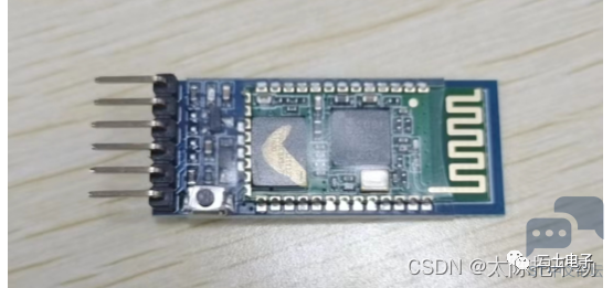

蓝牙(Bluetooth)是一种无线技术标准,可实现固定设备、移动设备和楼宇个人域网之间的短距离数据交换(使用2.4~2.485GHz的ISM波段的UHF无线电波)。蓝牙技术最初由电信巨头爱立信公司于1994年创制,当时是作为RS232数据线的替代方案。蓝牙可连接多个设备,克服了数据同步的难题。我们这里介绍的是在嵌入式开发中常用的蓝牙模块——HC-05。5 N' P+ C+ ]( L% ]; [+ C1 t
) X) m2 k+ u) w# o2 e: K% a
. W; O0 e' K' P% U9 X/ {
HC-05
* O9 y; J( r* I
% w# U% s: L# e, E" q' T

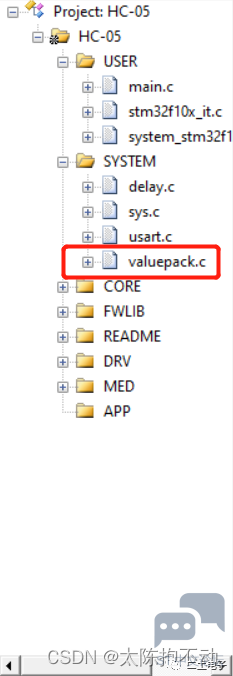

第一步,先将大佬的文件添加到工程中。大佬的工程中的初始化函数已经包含了串口的初始化,所以我们不需要再包含串口文件。
( X; r; K' y, h# V. f$ Q/ s
8 Q# v$ E) F  p6 e
" t0 p& r6 z0 T# R7 ~/ L8 X# K) v
添加蓝牙文件
  j: W$ |5 M3 i7 {& m/ L; v
4 j. h- K8 z# L3 s/ i+ |
/ L9 C# B5 I( [% Q5 a% T

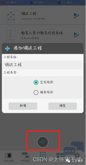

5 h  I/ b! A  {9 d1 _/ y$ G) C4.6.1 新建调试工程
% Y! m4 ]  K* |打开蓝牙调试助手,选择中间的“专业调试”,然后点击加号新建调试工程。
1 v. `  w. |  W. E$ ~' H9 N1 o( F1 o. o2 i2 V9 o9 j6 `- m
8 v, ]/ [" O1 `8 ~. x, F
新建调试工程

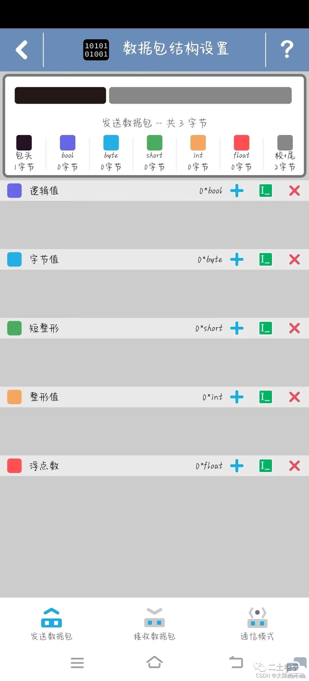

4.6.2 设置通信变量
* o) i( }  G9 W" G) U1 N9 C- F
我们新建完调试工程后,需要先进行通信设置。实际就是将我们手机APP与单片机通信时需要的变量配置好。5 h4 u' G  h7 }5 s8 |

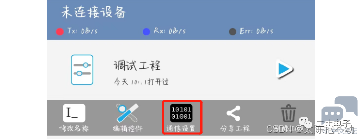

+ p( k( {  m: [3 I& c. P: [1 X首先选中新建的调试工程,选择“通信设置”
" p0 p8 ~% ^9 ~* I( q/ E9 y
$ a( O8 n, n9 d
$ Z$ [& E; r' b& F' |4 }* v" _: |3 z
3 T# H( Y# v3 ~1 F
通信设置
7 i; v% ~9 v$ a* [% K3 y
; I' b. A4 H% b0 P: a
7 H4 L6 L' w+ z/ `8 b! D/ V8 }# x
进入之后可以看到如下页面, r9 u) N8 `9 S' U3 D
8 |' O; ?4 L: O( D. Q
+ }: P+ m/ V0 c( U( e* L. _' d
通信设置页面
' M5 _+ a& X& ^5 {1 I$ V/ t& |
& ^  O8 {+ W- |$ |8 \& B7 u8 k3 k) m2 O8 l
这里的发送接收,只针对手机APPA而言的。
' G, @7 H& d, ?8 O: ~; O' ^

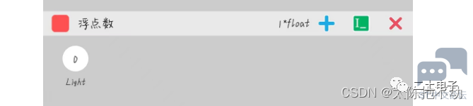

. V5 j& X1 z' V  `( w, m$ C我们需要新建一个接收变量和两个发送变量。接收变量为float型,发送变量为int型。这里的顺序对应我们单片机接收时,变量在接收数组中的位置。
- t4 v  v' x$ M+ w- M
, s, l* X. u; V
3 f% F( g! U$ c9 t2 e- ^+ \
% p/ ]7 f6 x+ }, ?7 O
发送变量
% g( a( f  ~$ g1 l
5 s9 A3 O" n. }$ c
接收变量
3 P, [6 y# d7 Z5 F* M+ x

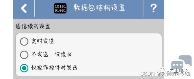

设置完收发变量后还需要设置一下通信模式。点击最右边的通信模式。选择“仅操作控件时发送”即可。如下图8 u$ h  o  c( l
2 z! n) X: `7 d1 E  U8 v/ `
" M& K; U( r7 u4 v# I2 u' }% f
通信模式设置
$ ^6 K& u9 b5 Y1 n7 C8 f) \
  K4 Z4 ~" K$ @6 y! p& z+ x& t  a7 i' Y; X) o2 |6 t
至此,通信设置完成。

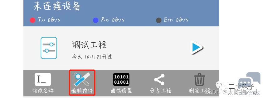

4.6.3 编辑控件
7 d6 t8 H6 r3 l( u' B9 w! D/ `选中新建的调试工程,选择“编辑控件”,即可进入编辑页面。
8 p7 ~8 N2 l; t! ~8 l# @6 q+ ~1 }% \  A; W8 d0 {
% q7 z- x4 H3 I  _1 \1 E
编辑控件
& ~. U# I% `1 y/ T5 |
4 a, Z6 j) f; `# o+ k: `4 J
2 K/ `& }, o. J% A8 b

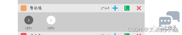

4.6.4 添加LED控制开关
2 _/ r1 @  k" y; O: K( ]5 h进入编辑控件页面后,点击加号,添加一个开关。添加时会弹出页面让我们设置开关的信息& v7 z7 t* w. d$ C8 D( j; e
0 e1 V9 W3 n3 O3 a" z+ r
* n% y  f; d4 }8 W- _$ U
添加开关
: ?2 Z: s& l% C: N
' c1 V3 Q$ i& Q0 b* c: B! u
/ y  H) s! i: D& ~

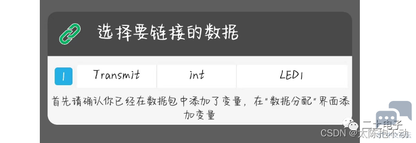

第一栏是选择该变量是接收变量还是发送变量,第二栏是选择变量类型。最后一栏是选择关联的变量。关联的变量就是我们在通信设置中添加的变量。
( e0 l% u" W" @% w

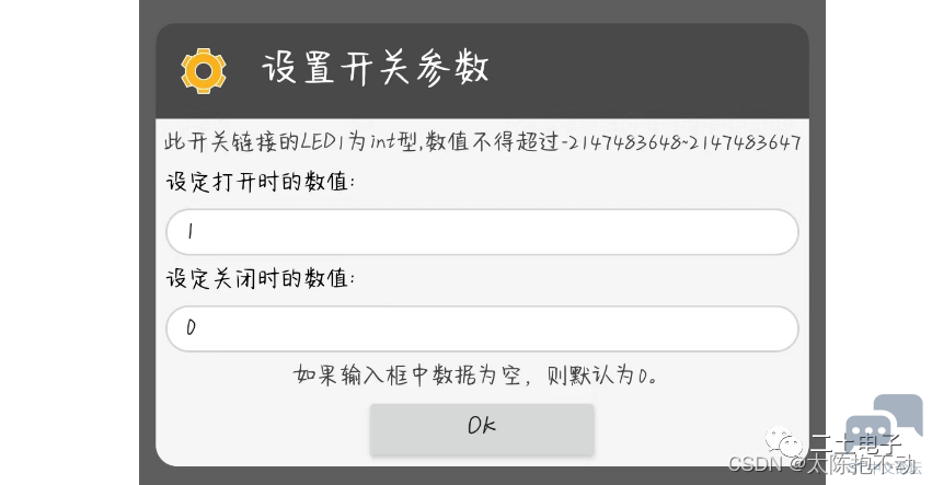

1 B3 r  v3 h; P! _7 u! {3 N选择完成后需要设置开关参数,设置打开和关闭时对应的值
3 h) f# m7 |! b* z$ s8 t& t/ {8 o( Q1 x
" _/ \1 }" O. W# t6 Z8 Z7 a5 @
设置参数
; o% t6 [* a: a7 g" c( P, e5 O
2 o4 P6 I- o' z1 E/ d. y

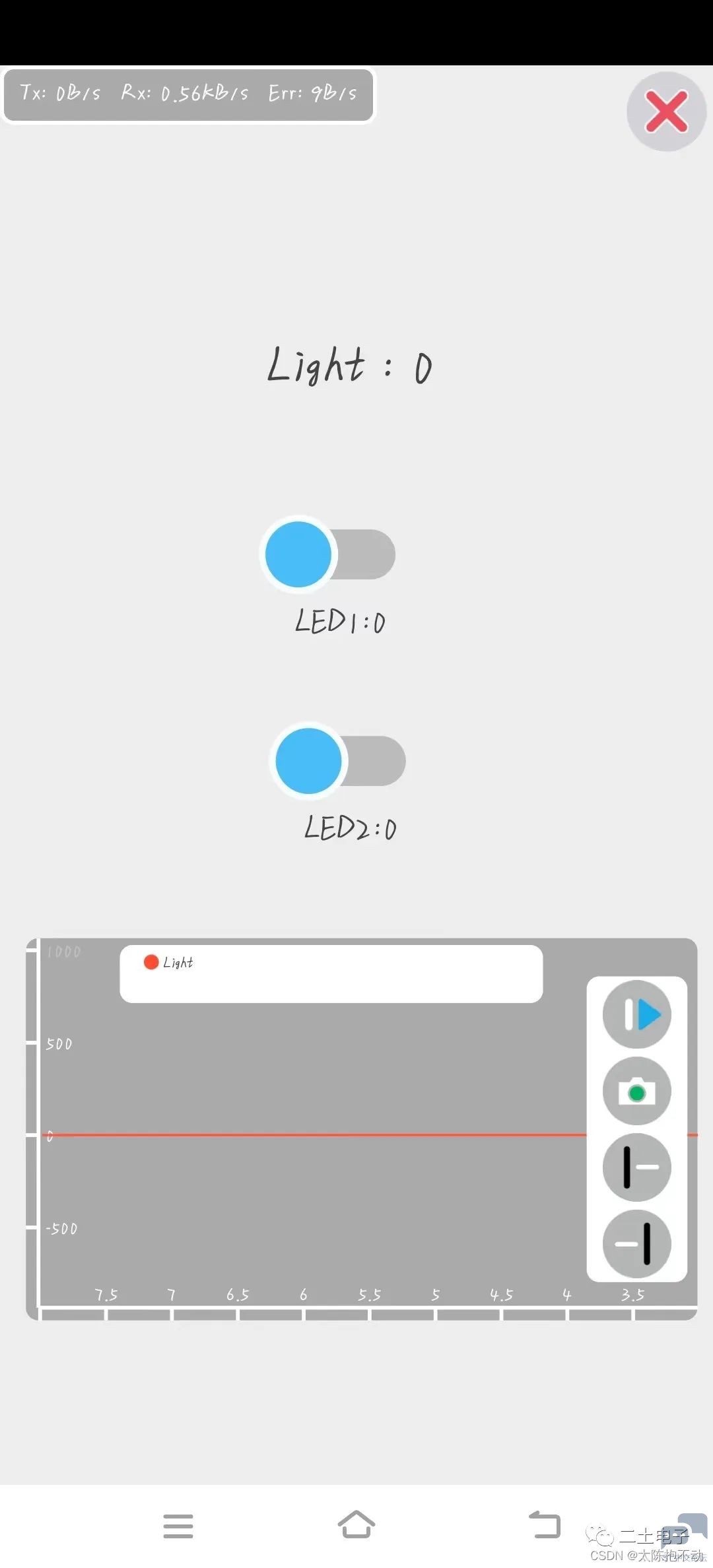

五、成果展示
. S0 F; |( v6 |7 w& P! w首先用蓝牙调试器搜索我们的HC-05进行配对。配对完成后,在专业调试中找到我们新建的调试工程。点击右侧的开始按钮,选择我们的蓝牙,就可以开始操作啦。, q2 {' m# \3 J1 S5 @6 |0 X7 Z
0 V3 R* U  w8 Y* f) G; u: G( e: D
/ S  E0 d7 I5 _( K
成果展示
& }- c: J2 Y, i7 m- K; f8 e0 f
5 t) {3 S) [6 X- ^/ n
' u$ t7 H0 O% K' c, o
点击开关可以控制LED的亮灭。文本框显示当前周围环境光照强度。最下面显示当前周围环境光照强度变化曲线。博主最近手边没有烙铁,买来的BH1750没有焊接排针,所以没有连接。因此,显示的光照强度值为0。
