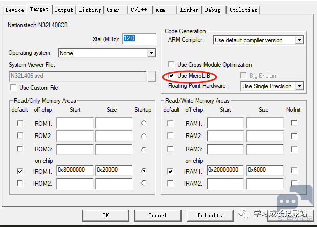

用户堆栈初始化
ALIGN:对指令或者数据存放的地址进行对齐,后面会跟一个立即数。缺省表示4字节对齐。
  1. ;用户栈和堆初始化,由C库函数_main来完成
    , W2 e" c$ P; h" g5 K
  2. ; B. l- D2 p5 B4 ?4 U
  3. IF      :DEF:__MICROLIB  ;这个宏在KEIL里面开启6 A9 T. w) O% o4 F
  4. EXPORT  __initial_sp3 r0 [( y( W- R
  5. EXPORT  __heap_base
    # F, j. c# w3 ^- p' H% ~
  6. EXPORT  __heap_limit& }9 l/ G- J( [! o: J8 S
  7. ELSE
    % S3 R% j/ `% Z/ J/ ]/ b0 v
  8. % \8 g% `* Z/ J" m3 D4 b+ ]
  9. IMPORT  __use_two_region_memory ; 这个函数由用户自己实现
    9 j) g5 V+ i6 x9 o$ n. C' w
  10. EXPORT  __user_initial_stackheap( q8 C1 w0 C+ I- I6 ^# l
  11. 4 [  d; o  h! c- w6 v1 Y
  12. __user_initial_stackheap, {+ R- [2 ]4 V
  13. % r. n5 }+ ]  r7 V. a6 x
  14. LDR     R0, =  Heap_Mem: G+ i) _8 {9 E- y' @: {* J
  15. LDR     R1, =(Stack_Mem + Stack_Size)
    0 Y2 f* `( ~! l. j  s
  16. LDR     R2, = (Heap_Mem +  Heap_Size)- h# P8 Q' a, F
  17. LDR     R3, = Stack_Mem
    ' u% h. K) w" [: y& ~5 A
  18. BX      LR
    " i7 ~8 d2 \. n+ J9 B+ k
  19. ALIGN: H9 ~5 K) Z: o3 a- c# T
  20. - y2 T7 A0 M' E# X  R! B9 a
  21. ENDIF
6 T2 b+ s/ K: V/ u8 e
首先判断是否定义了__MICROLIB ,如果定义了这个宏则赋予标号__initial_sp(栈顶地址)、 __heap_base(堆起始地址)、__heap_limit(堆结束地址)全局属性,可供外部文件调用。 有关这个宏我们在KEIL里面配置,具体见图 使用微库 。然后堆栈的初始化就由C库函数_main来完成。
9 O2 G. J* T9 s& F( W
首先判断是否定义了__MICROLIB ,如果定义了这个宏则赋予标号__initial_sp(栈顶地址)、 __heap_base(堆起始地址)、__heap_limit(堆结束地址)全局属性,可供外部文件调用。有关这个宏我们在KEIL里面配置,具体见图 使用微库 。然后堆栈的初始化就由C库函数_main来完成。
3 z% q6 ^1 Z9 l
: d  k9 r* s2 ]# P0 T
如果没有定义__MICROLIB,则才用双段存储器模式,且声明标号__user_initial_stackheap具有全局属性,让用户自己来初始化堆栈。
" A/ l# S  q" f7 d7 d6 ~% k4 L
IF,ELSE,ENDIF:汇编的条件分支语句,跟C语言的if ,else类似
( j# Q% s! q3 _; R
END:文件结束

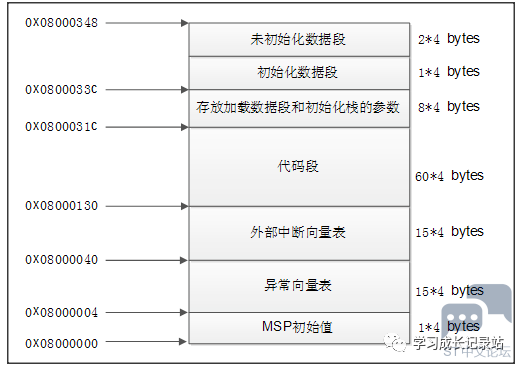

总结:上面的每一种启动方式我都描述了“xxx的起始地址被重映射到了0x00000000地址,从而代码从xxx开始启动”,如下图是STM32F4xx中文参考手册中的图,可以看到类似的表述。同时,在下图中也展示了STM32F4xx中统一编址下,各内存的地址分配,注意一点,即使相应的内存被映射到了0x00000000起始的地址,通过其原来地址依然是可以访问的。
, \/ s$ |" Q! t& r
9 @* N( J0 q" v0 \- X. M* b' ~

bootloader中对内存的搬移和初始化
) v2 }7 O4 g  f% [0 O7 h
本节针对程序在内置Flash中启动的情况进行分析。
& V) F! ]1 G" r# \! d" u! m) N
' S0 B0 p: G0 E7 {3 R% H; x
我们知道烧录的镜像文件中包含只读代码段.text,已初始化数据段.data和未初始化的或者初始化为0的数据段.bss。代码段由于是只读的,所以是可以一直放在Flash中,CPU通过总线去读取代码执行就OK,但是.data段和.bss段由于会涉及读写为了,为了更高的读写效率是要一定搬到RAM中执行的,因此bootloader会执行很重要的一步,就是会在RAM中初始化.data和.bss段,搬移或清空相应内存区域。
3 M% o; y3 `$ H0 ^; |3 e$ S9 Q
因此我们知道,当启动方式选择的是从内置Flash启动的时候,代码依旧是在Flash中执行,而数据则会被拷贝到内部SRAM中,该过程是由bootloader完成的。bootloader在完成这些流程之后,就会将代码交给main函数开始执行用户代码。
' n6 F, o% O3 `6 x2 ]$ h' a+ {
