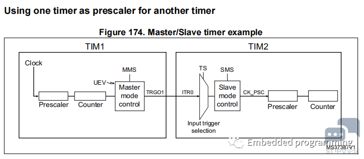

7 l; w1 V( O$ v, R使用两个定时器,一个位主定时器,一个为从定时器,当主定时器计数到65535时,会产生UEV(Update Event)事件,TRGO信号会给到从定时器,这时从定时器开始计数,从定时器计数一次的计时时间为65.535ms。

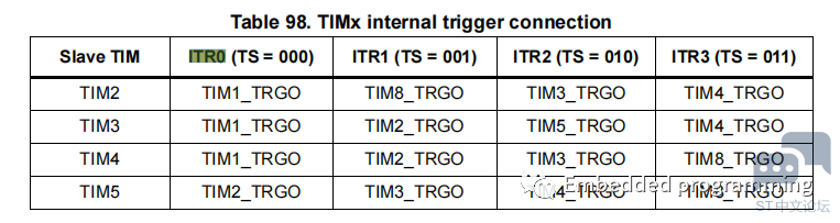

主从定时器的选择有一定依赖关系,具体可参见下表) n* M( R7 j% M; @$ F: o

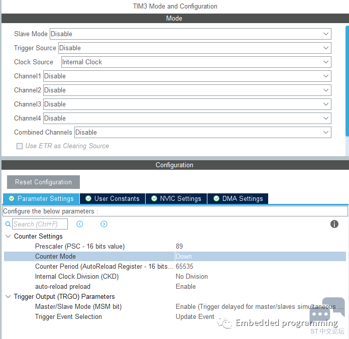

目前代码中选用的是:TIM3用作主定时器,TIM4用作从定时器,根据表中选择内部触发就是ITR2, t3 j; D5 k/ `& c3 Z' ~
. |# E3 j" G" H1 _; }
+ x% l+ b8 S9 z
7 |9 N9 P! D5 t0 C' r2 _" q/ K时钟源选择内部时钟源为APB1,因为APB1为90Mhz,所以分频系数为(90-1)= 89,这样一个cnt就是1us

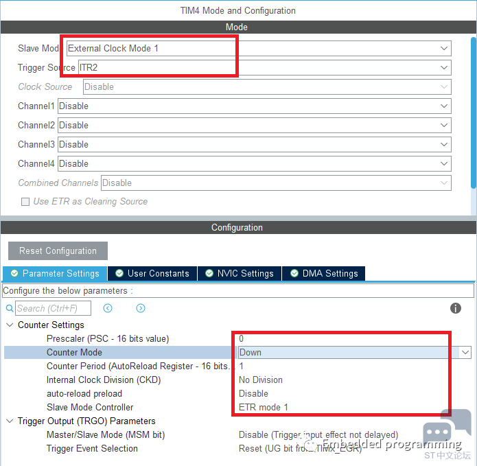

+ o! t$ |( B- J+ Z从定时器配置* t1 I4 m9 l6 x" F+ q+ T( s
) o0 m* g7 a  t
- s* X# x; i. ]. V& e9 P3 Q' ]. n
/ h  s( b1 t6 E! F& J. A7 ^# sslave mode选择External Clock Mode 1,触发源根据上表选择ITR2,如果后面不再接从定时器,MSMbit就disable,出发事件选择Reset
