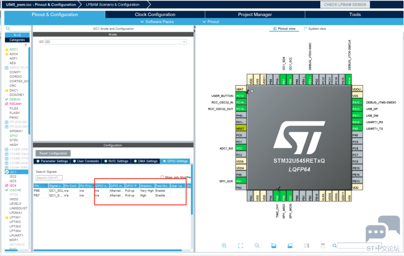

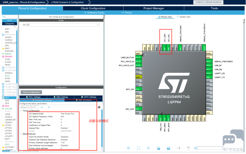

2、在配置界面开发i2c,并按下图配置i2c1:
3、出于没有外接上拉电阻,所以把GPIO设置为上拉,快速模式:
4、配置好后,保存设置按alt+k重新生成代码。

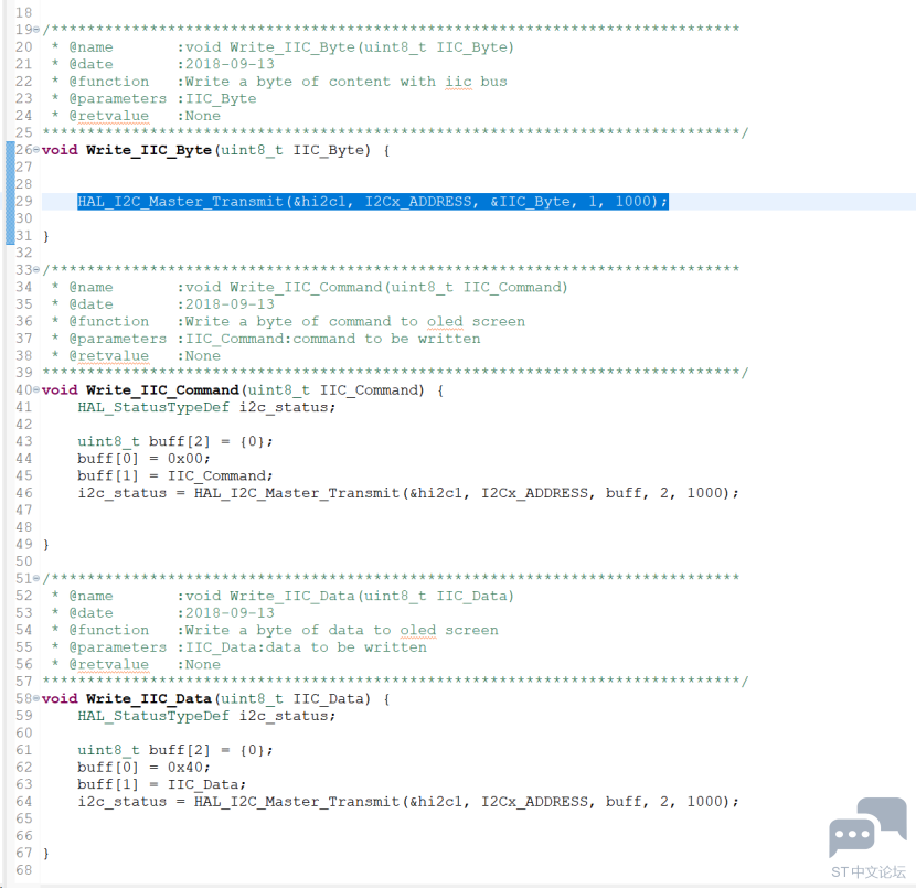

5、移植ssd1306的代码。把ssd1306的文件夹复制到工程中,我们主要是修改向ssh1306的向发送一个字节的命令、发送命令、发送数据三个函数:
代码包我装到附件,大家可以自取,或者自己重写库。

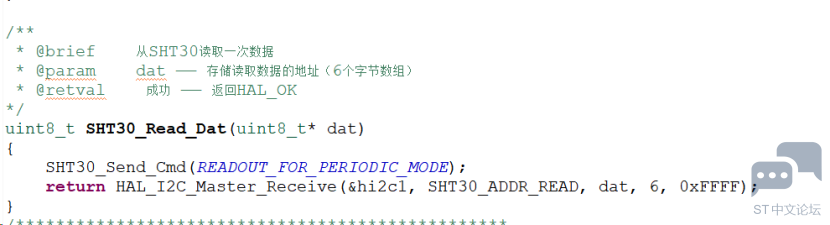

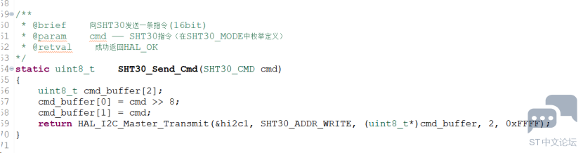

6、移植sht30的库。我们把sht30的库复制到工程中。并重写发送命令、读取命令两个函数即可:

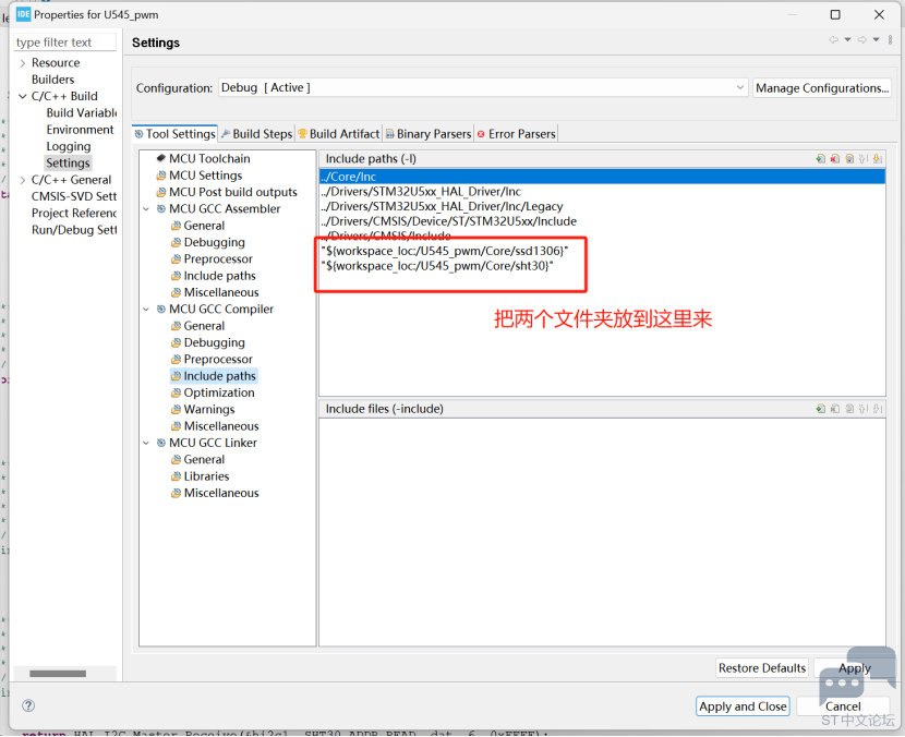

7、同时需要在工程中把两个文件夹的路径加入工程。

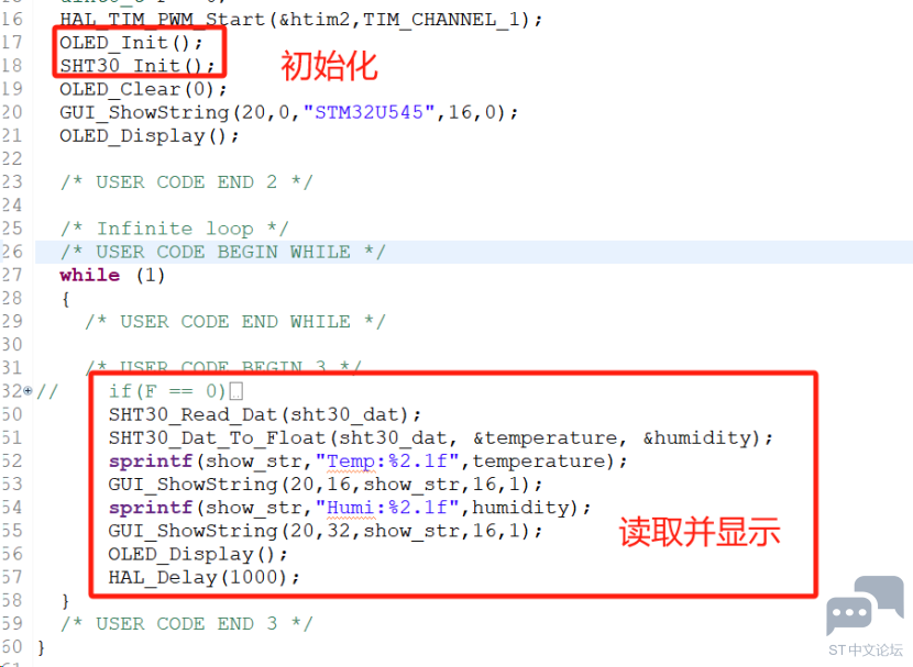

8、在主程序中加入初始化oled、sht30的初始化,并逐一读取温度并显示。
编译工程并下载到开发板。

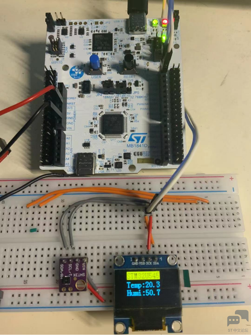

9、接线图如下:
OLED 开发板 SHT30
SCL--------------------SCL/D15--------------------SCL
SDA-------------------SDA/D14-------------------SDA
GND------------------GND------------------------GND
VCC-------------------VCC/3.3V-------------------VCC
【实验效果】

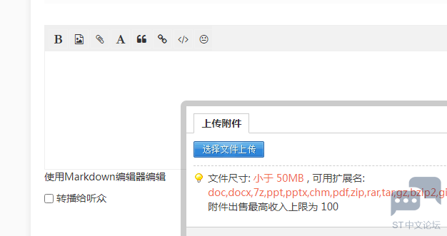

附件不能下载呀,什么原因呀?
STMCU-管管 回答时间:2023-11-14 10:40:12
<br /> <br /> markdown传附件估计不好搞,你把附件私发我吧,我给你生成链接吧<br />
lugl 回答时间:2023-11-14 11:27:07
<br /> <br />
好的
落花又见流水 回答时间:2023-12-12 09:37:33
学习参考一下。附件可以在回帖中切换用普通模式上传。不要MD编辑器模式
lugl 回答时间:2023-12-13 09:48:32
<br /> <br />
切换一下,内容不会丢吧。
落花又见流水 回答时间:2023-12-13 09:51:08
<br /> <br />
在回帖里传,不要去编辑主题帖。
