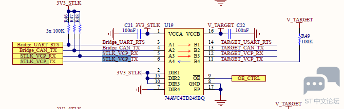

单片机给stlinkV3set uart口发数据,电脑端串口助手收不到数据,已共地,求解

你注意一下STLINKV3 UART的方向。V3SET我没有,我有V3MODS。我之前设计载板的时候也遇到过方向问题。按照常规的逻辑是交叉的。这里不用。因为这里表示的TX是MCU的TX,RX也是MCU那一侧的RX。不知道V3SET是不是一样

如同楼上的小伙伴所说,注意连接的引脚。
另外需要示波器看看是否真的有期望的信号发送出来。
