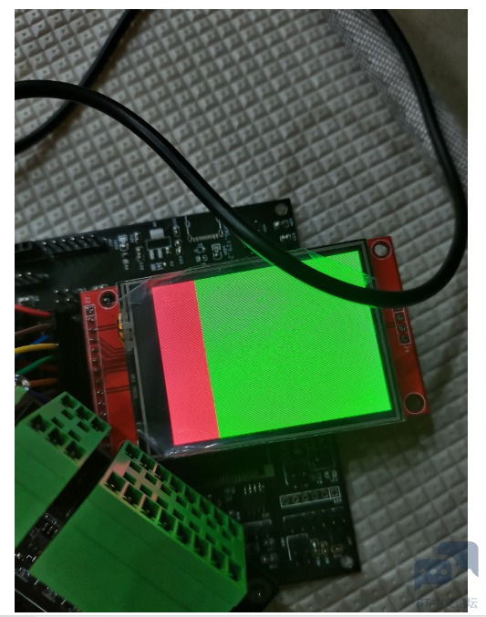

使用STM32MP135 驱动2.4寸 LCD屏幕,刷新率巨低;
测试条件:(HAL库)
1、硬件SPI;2、IO操作使用寄存器配置;3、SPI时钟达到16M;

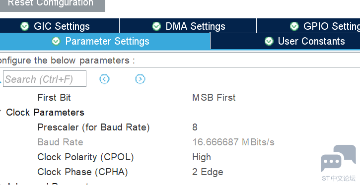

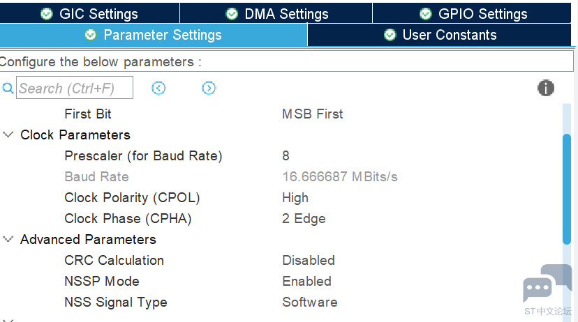

SPI配置如下:

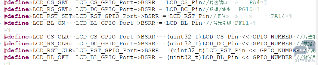

IO操作配置如下:

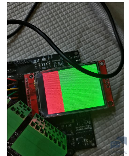

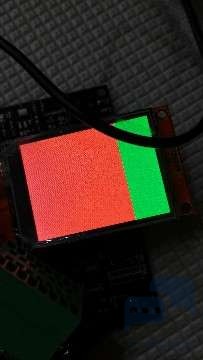

实际现象(连拍两张):
