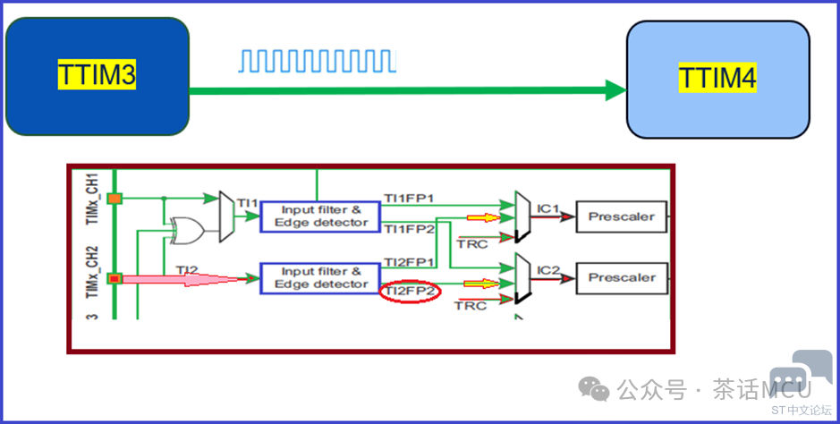

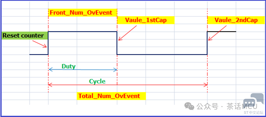

我们不妨一起看看这个问题。依然保持相同的测量方案,TIM4工作在复位从模式,TIM3输出的被测信号连接到TIM4的CH2,然后兵分两路连接都TIM4的IC1与IC2。0 j6 g7 r8 _! k% B" u7 w
% F+ E* k+ M, q# p; N6 q/ Q6 a显然,我们先要确定测量的计时起点。可以采用IC2的上沿捕获事件作为测量起点,即进入测试状态。也可以基于上沿触发信号产生定时器复位导致的更新事件加触发事件作为测量起点,我在下面就是使用后者来进行测量并组织相应代码。
: p8 H/ b, q: L* j4 i
: c  K7 X( o, ~
IC1的下降沿触发捕获,捕获到的计数器值存放于变量Value_1stCap【结合上图来看】。
0 f$ x5 q6 Q3 y9 n
/ [6 T6 `% j* V- k1 y6 _
IC2的上升沿作为TIM4的触发复位信号,且基于上升沿事件进行捕获, 捕获值存于Value_2ndCap。
, T! y' H. V/ r2 d% O% B) I: U7 U/ i! X
  ~/ M; o. N7 m# [6 D6 h% J1 o) `3 I从发生复位事件到发生第2次捕获期间,对TIM4的更新事件次数进行统计,总的更新事件次数计为Total_Num_OvEvent。
- {) ]  T1 \! u- S: P' k
! Q5 g# F0 \9 l( z' g3 y9 _. U4 V
从发生复位事件到发生第1次捕获期间,对TIM4的更新事件次数进行统计后,计为Front_Num_OvEvent。: W: C3 X$ Z1 X1 \# a9 v' @& k

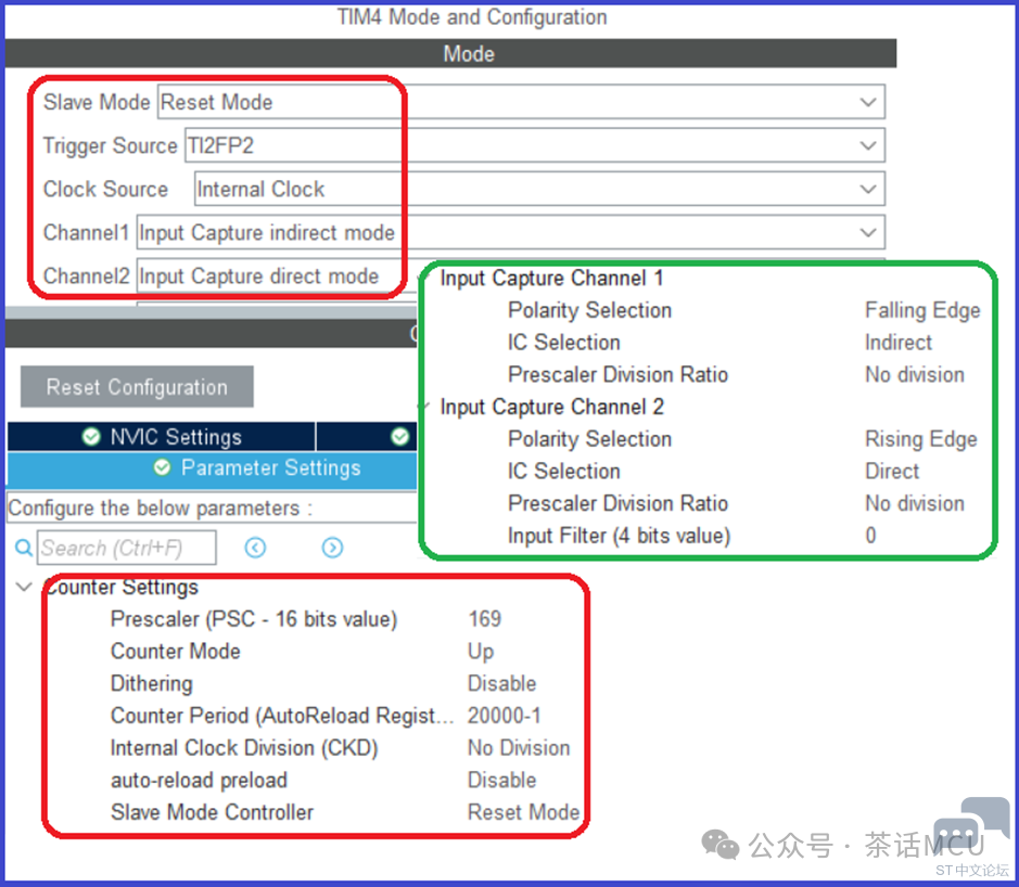

+ o/ p/ b! m; z1 K2 k! R$ b/ m8 K) u现在使用STM32CubeMx进行配置。重点关注TIM4的配置。TIM4的时基和捕获配置参数如下:
  i( d* I) e' L
9 `7 K; v2 d; \- W8 T4 k 微信图片_20240229142957.png ' x! z/ u, [1 E: \/ d1 B/ M* G4 c' x$ K
/ M$ i3 V9 R. R4 d4 q
结合上面配置我们不难看出,TIM4的溢出周期为20ms,TI2FP2作为TIM4的复位触发信号,上沿触发,同时IC2针对输入信号的上沿进行捕获。IC1针对输入信号的下沿进行捕获。

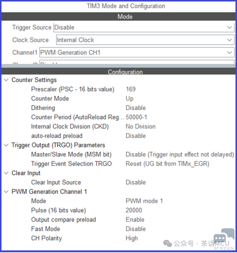

5 V/ n/ W( q0 [至于TIM3的配置没啥特别的,就是产生PWM输出信号,在代码里将调整其PSC分频系数和ARR参数以及CCR参数,以改变其频率和占空比。选择其通道1做PWM输出。下面测试中,TIM3输出的PWM波形的占空比固定为40%。

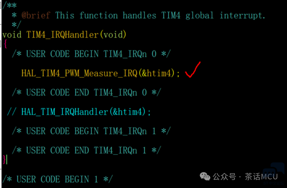

4 f( h  g) s* K- t5 W6 L: kTIM4事件的所有中断共用同一个中断矢量入口。为了尽可能地测得较高的信号频率,中断处理代码尽量要简洁些,避免过多、过深的函数调用。
5 {6 a8 n+ \  i( z3 I4 a3 O) N9 t# V  g* h  h( |8 ^) w8 B

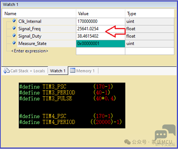

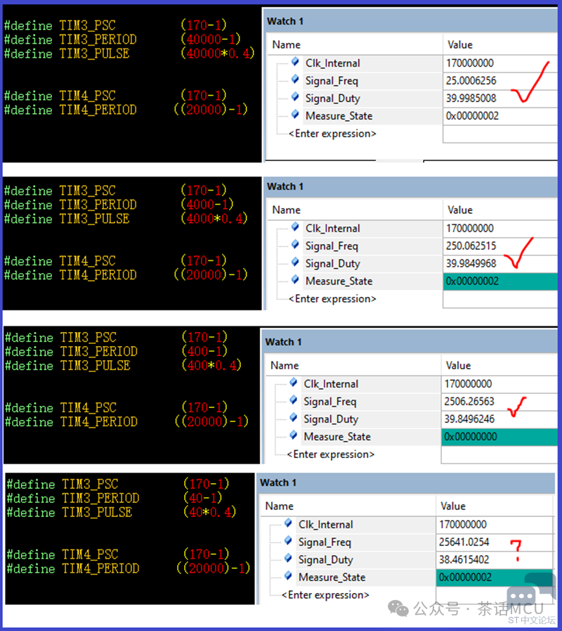

. O! e% w4 O+ ]- h" y; @/ W+ i现在基于上面的配置及用户代码进行测量验证。我们发现当TIM3输出的待测信号频率达到25KHz时,测得的频率及占空比就发生了明显的偏差。见下图标注问号的第4栏信息。6 a4 W4 r2 F9 O' g- y
微信图片_20240229142947.png 8 k( B$ R  O, ^6 `6 Y# H( C
( F, \3 |$ }2 N( V
即当被测频率为25KHz,占空比为40%时,测得结果是下面的样子,明显偏差过大。
- Q  i1 w+ V) c: I2 M5 k8 q; g. T
微信图片_20240229142943.png ; ^9 a, E; t) E4 T9 Z
如果说被测信号频率进一步提升的话,误差会变得更大。那么,这种情形是否有改善机会呢?即在当前的测试方案下,可准确测量的被测信号频率是否可以提高。+ [0 }) N! z! g) U4 _

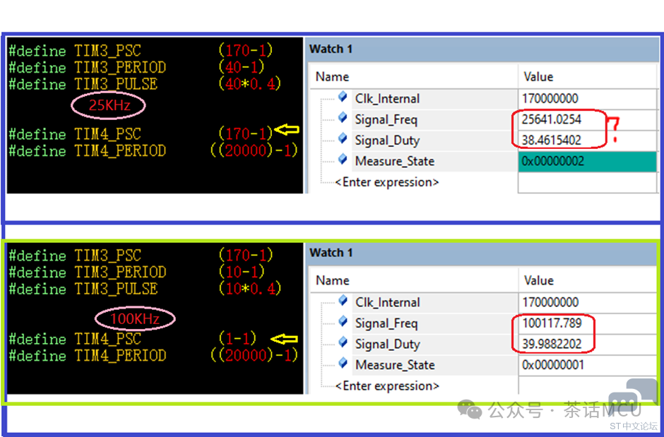

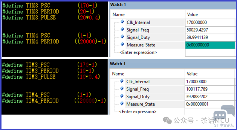

9 a% x) b! T1 k9 z$ h+ h聊到这里,有人可能发现了,我前面配置TIM4时,它是用来完成测量任务的,它的分频系数PSC为169。即TIM4的计数器计数时钟为1MHz,其计数分辨率为1us。不难理解,这个PSC系数应该会直接影响TIM4的计数精度,按理会影响到测量结果,尤其被测信号频率较高时。# Y: e0 F- [9 M7 x8 N- `* d; ^
2 d8 V  f2 j# e. R5 W. G

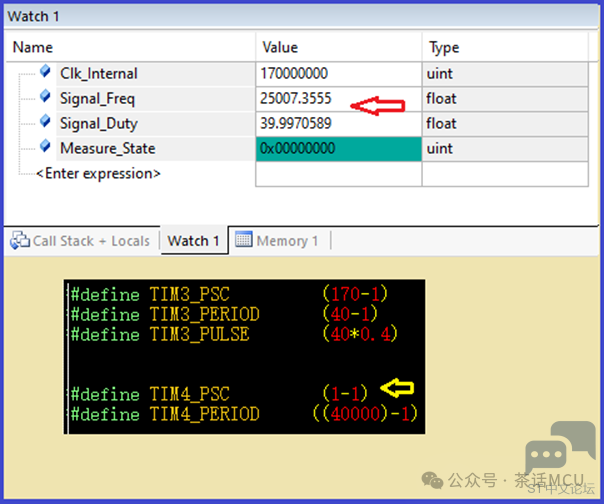

既然这样,我们将TIM4的PSC系数改为0,并适当调整其ARR值再来实施测量,看看结果会怎么样。见下图,TIM3输出的信号频率仍然是占空比为40% 、频率为25KHz的PWM信号。测量结果显著地明显改善,应该说此时结果是可以接受的,毕竟浮点运算也会带来些偏差。0 I+ n7 O# l. @
4 T4 w. n- u, y6 i" S: |/ {: R
微信图片_20240229142940.png # p  |) I: ?3 \! q( y; l
) r5 G5 g( N. q6 u9 C  E( H. r
我们不妨在保持TIM3的PSC为0的条件下,将输出频率提升到50KHz、100KHz。继续看看测量结果,见下图:! @. |, }9 I1 W3 Y! S
; k' |  n5 O. Y; m& G  i+ }
微信图片_20240229142937.png 7 {* i; ~) c1 b& V* o* D3 ?* a
$ H# n5 w( N- g/ s" Q4 Z从测试结果来看,当被测信号频率提升到50KHz,测量结果仍然很好,完全可以采用。即使当被测信号频率提升到100KHz时,测量结果虽发生了一些偏差,但此时的偏差相比PSC=169、被测信号为25KHz时的测试结果还要好得多。我把二者单列出来一起比较,见下图:$ O& C' J) Y& A
微信图片_20240229142932.png % P# {8 r% D& O0 E: e0 _/ k, g8 d5 g
