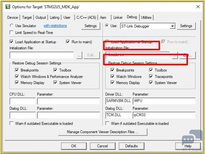

, P% Z) `( w  A/ x; f& g8 Z1. 新建一个.ini 文件,在文件中写入以下内容:LOAD %L INCREMENTAL,并加载到Initialization File,同时取消 Load Application at Startup 的选项。3 {  {2 B5 f/ L/ ]& |& T2 t
" p: @  u. R# j/ E# O" F* w% \$ h
微信图片_20240229154422.jpg " f6 h( R2 E8 l; D4 o: i" R
8 s; \3 Z! h9 T: @ 微信图片_20240229154419.jpg 5 J0 W8 F( Y! I( S: {

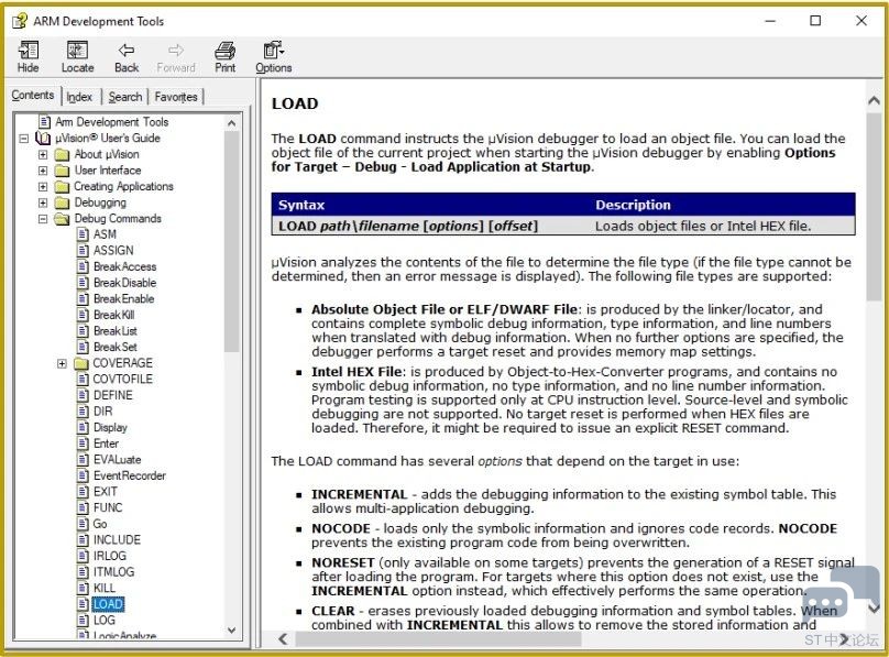

  H: s3 P! O0 P* O% U/ i! y这个脚本的目的是加载编译生成的.axf 文件到 MDK 中,该文件包含 bin 代码和调试相关的各种符号信息,以定位我们的 C 源码。
# q, ?) v9 c( ]7 D' t: l
8 H7 N9 \, [" N/ s; U关于其语法说明,可参考 MDK 的 uVision User’s Guide。* D& e! s. S5 q& k

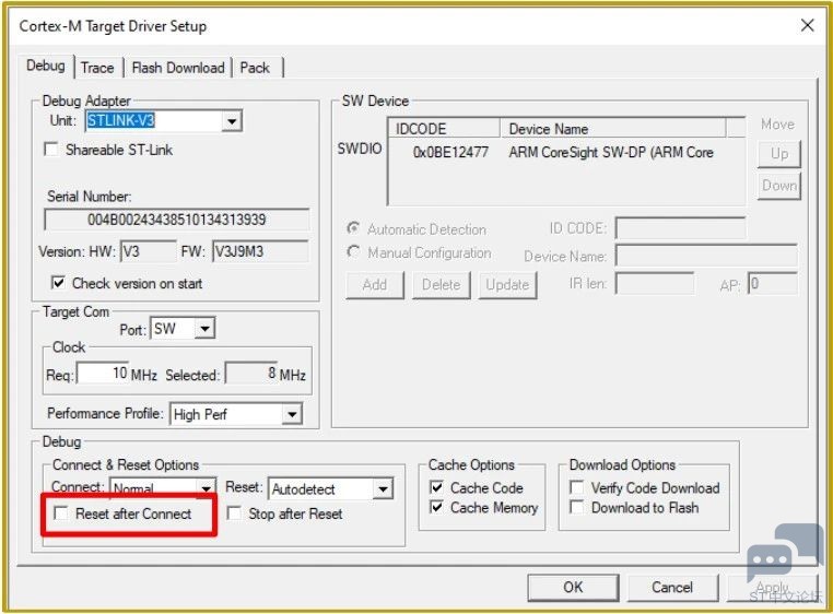

微信图片_20240229154415.jpg ) W1 X1 V& e( M5 d9 S
0 r& ]) x' j( ^" i: i$ }& S2. 去掉 Reset after Connect 选项$ q" R+ x# i( T! a$ y$ C  B
! n3 Q: R! [' X3 H) G4 v2 C
$ ~* e$ p$ e9 u1 ~$ i
2 h& Z& m/ |8 t0 z, }3 T7 c- L: W6 I

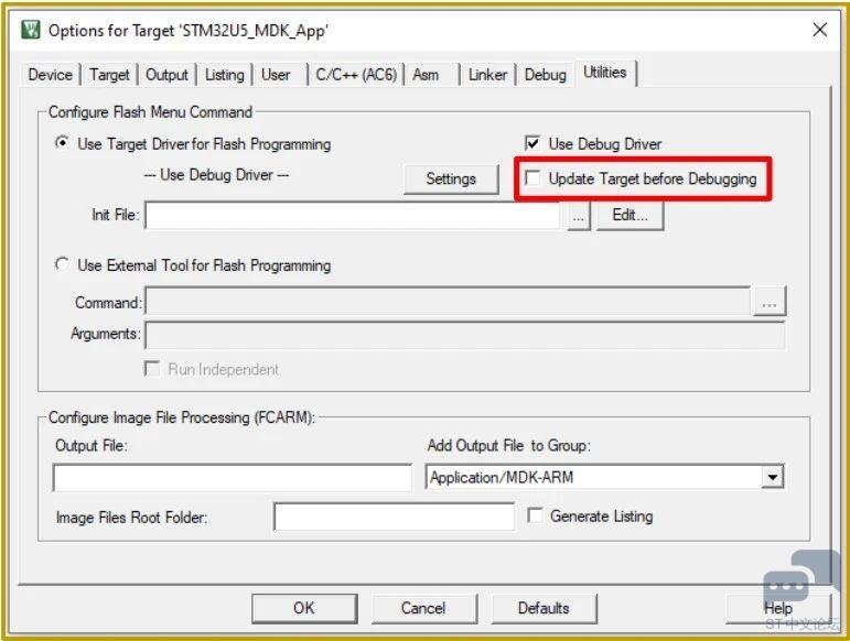

3. 去掉 Update Target before Debugging5 J# P+ M/ r0 m/ t4 N
; r0 h, T( L( j; _
微信图片_20240229154408.jpg , ]. C: z8 O6 s1 C; x. [( r7 F7 s
% d6 v5 A1 T0 T) ~' g& U% o2 ~
4. 完成上述配置后,就可以在 MCU 不复位的情况下,像正常调试一样加断点调试了。

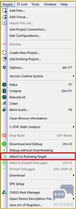

$ s. _1 D& o) M04IAR
; N2 a6 k7 L2 `' G使用 IAR 时,无需额外设置,直接使用其自带的功能“Attach to Running Target”即可实现。- @4 |3 W6 z" W8 i$ V5 N
1 e  N8 D9 [4 v5 f
微信图片_20240229154405.jpg 7 g5 o% R% @5 `' I

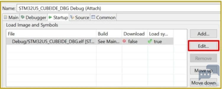

05STM32CubeIDE8 b" O! S, E* L+ B

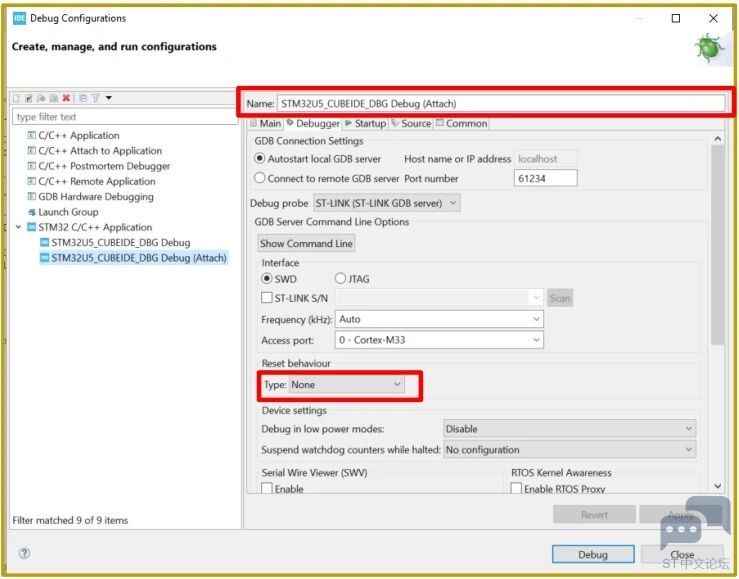

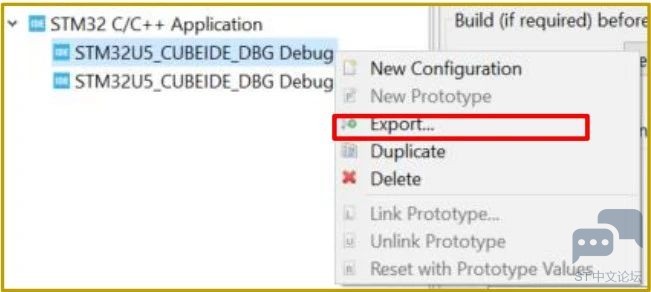

在 STM32CubeIDE 中,配置比较灵活,可以复制一个 Debug 的配置,并在这个基础上进行修改。1 G; a0 M6 x. }1 b) P/ Z
. Z$ p4 V: p3 y* \1 s  C* E$ s
& ~0 v: g7 E- s6 N$ Z+ k* l$ i9 E9 K$ J# B" J: N, r
1. 配置 Debugger->Reset behaviour Type 为 None8 @0 W2 r) l# l5 ^9 z
$ Z! {4 p* Q5 l8 d  S
微信图片_20240229154358.jpg : v* x- i0 r: ~/ D1 |

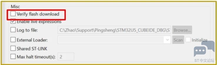

8 t3 S/ k$ @6 K8 i. \7 f  h2. 在 Debugger->Misc 中取消 Verify flash download 选项( v' u; o5 _1 c; P% o$ b% g+ ?9 V+ m: ~
9 ]+ [: B/ K' o( O' l& l1 ^
$ R7 r% o1 P1 D" d0 _9 @' t* [
1 k/ ]9 J5 o8 j4 G

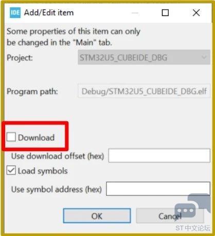

3. 在 Startup->Load Image and Symbols 中编辑下载代码时的操做方式。并取消Download 选项
" v% U5 J$ Z) m, E! @. q; u5 _9 E# [) [
微信图片_20240229154352.jpg " `1 O" S+ q- ~
& ~" E0 b& R: F 微信图片_20240229154348.jpg
7 q+ s7 e/ c+ ~6 `8 v

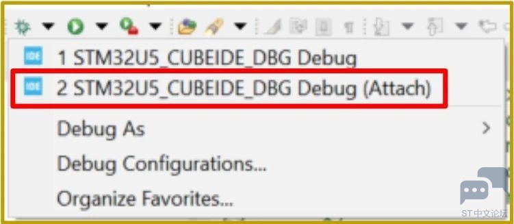

5 d# K7 u7 p6 c; U4. 在 Debug 时,用上述配置完的调试配置,即可同样实现不复位的调试& k( i. ^( b  f( E2 E
6 m( w- l. {: R3 q4 r! I" m: d- c
微信图片_20240229154341.jpg : w' k3 w) m2 H1 ~: O
