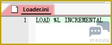

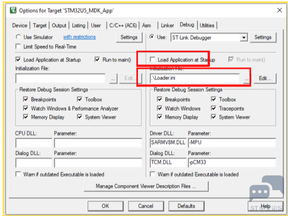

1. 新建一个.ini 文件,在文件中写入以下内容:LOAD %L INCREMENTAL,并加载到Initialization File,同时取消 Load Application at Startup 的选项。

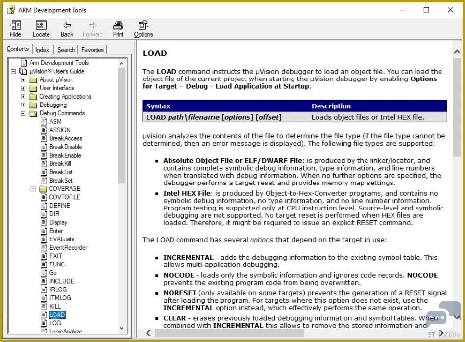

2 f% ]5 ?  \7 x8 ?1 w$ _这个脚本的目的是加载编译生成的.axf 文件到 MDK 中,该文件包含 bin 代码和调试相关的各种符号信息,以定位我们的 C 源码。 " K6 U/ i$ f* Q
% _9 r# {1 f, N' K% ~6 x
' b* C1 i* k0 x6 I
关于其语法说明,可参考 MDK 的 uVision User’s Guide。, w+ i' A1 Y& ^" v$ e5 o* m+ P

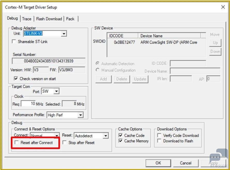

* a$ a- c9 Y! g: H8 w9 d  ?, u2. 去掉 Reset after Connect 选项

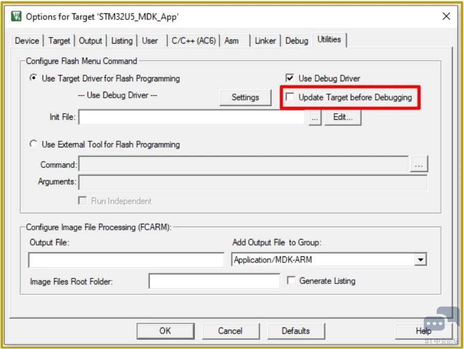

3. 去掉 Update Target before Debugging

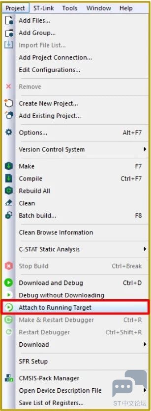

3 E$ j2 A$ O, S. ^  Q使用 IAR 时,无需额外设置,直接使用其自带的功能“Attach to Running Target”即可实现。! I+ [  T1 D" C) X

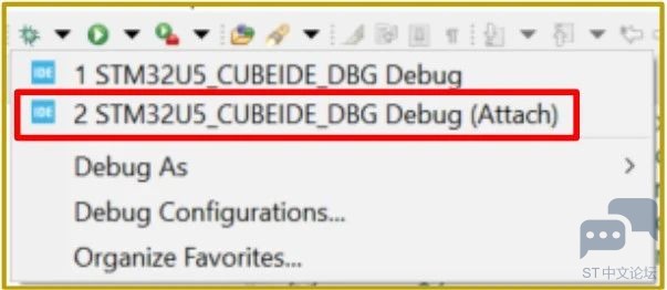

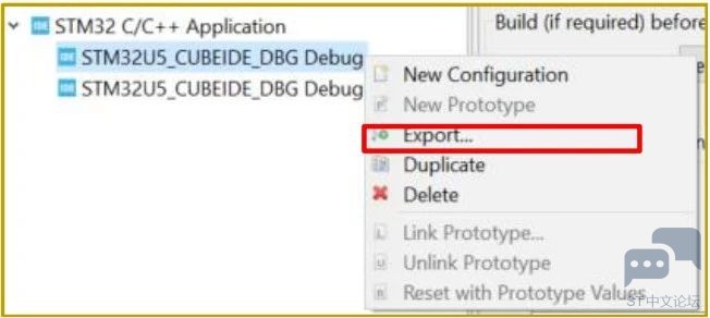

在 STM32CubeIDE 中,配置比较灵活,可以复制一个 Debug 的配置,并在这个基础上进行修改。

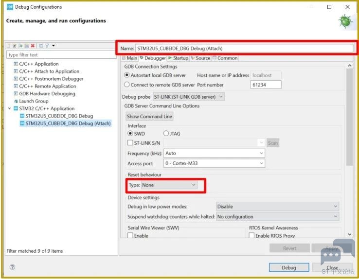

1. 配置 Debugger->Reset behaviour Type 为 None

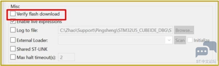

, k$ l- m( F( f# r1 t$ F" W1 T9 r2. 在 Debugger->Misc 中取消 Verify flash download 选项

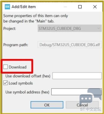

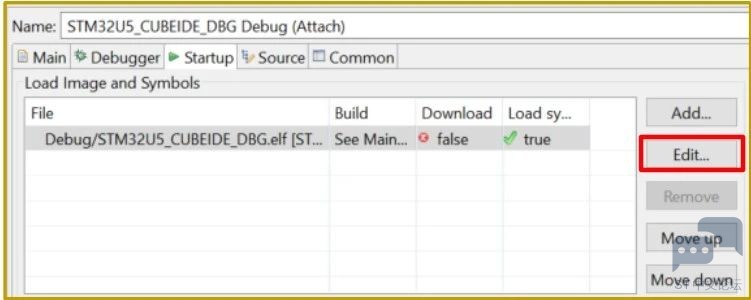

3. 在 Startup->Load Image and Symbols 中编辑下载代码时的操作方式。并取消Download 选项
