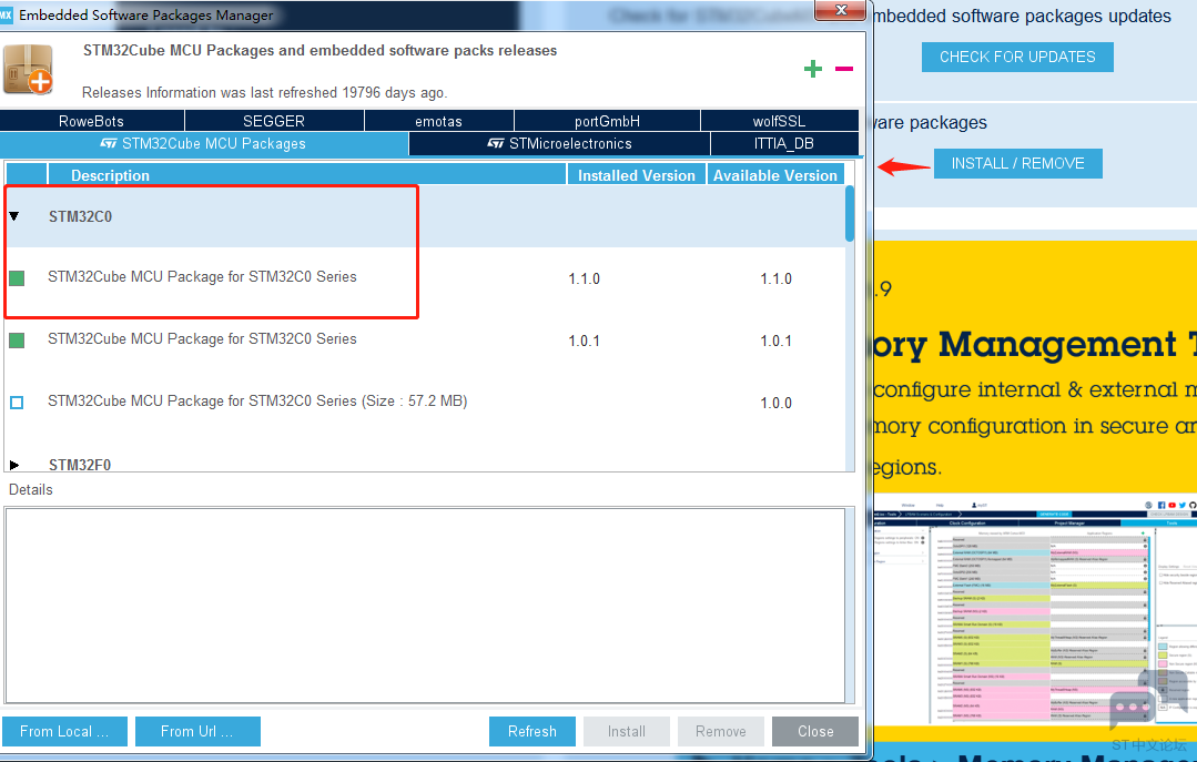

首先打开STMCubeMX,下载STM32C0的SDK HAL库。如下图所示。

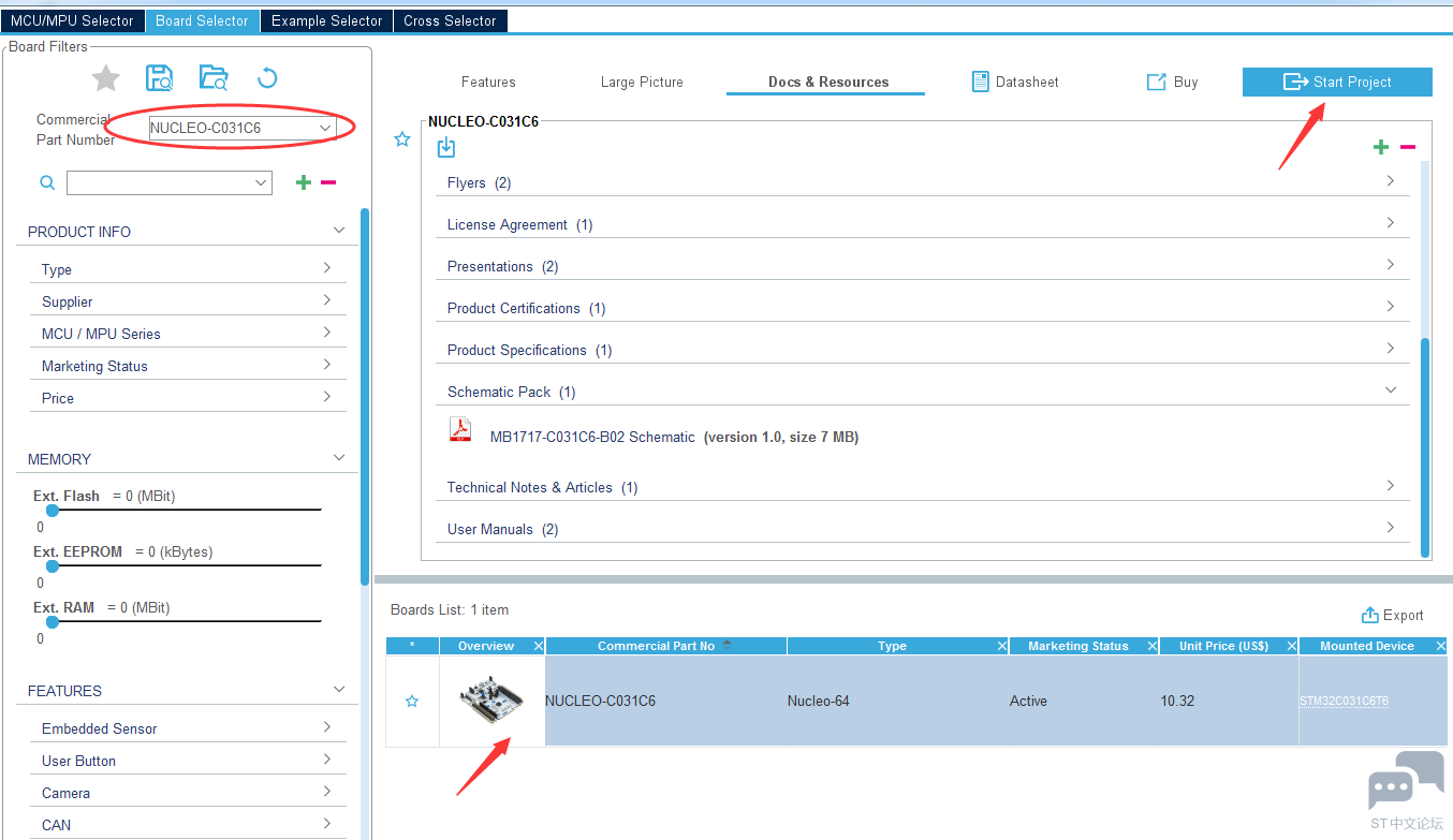

然后基于开发板方式新建工程。

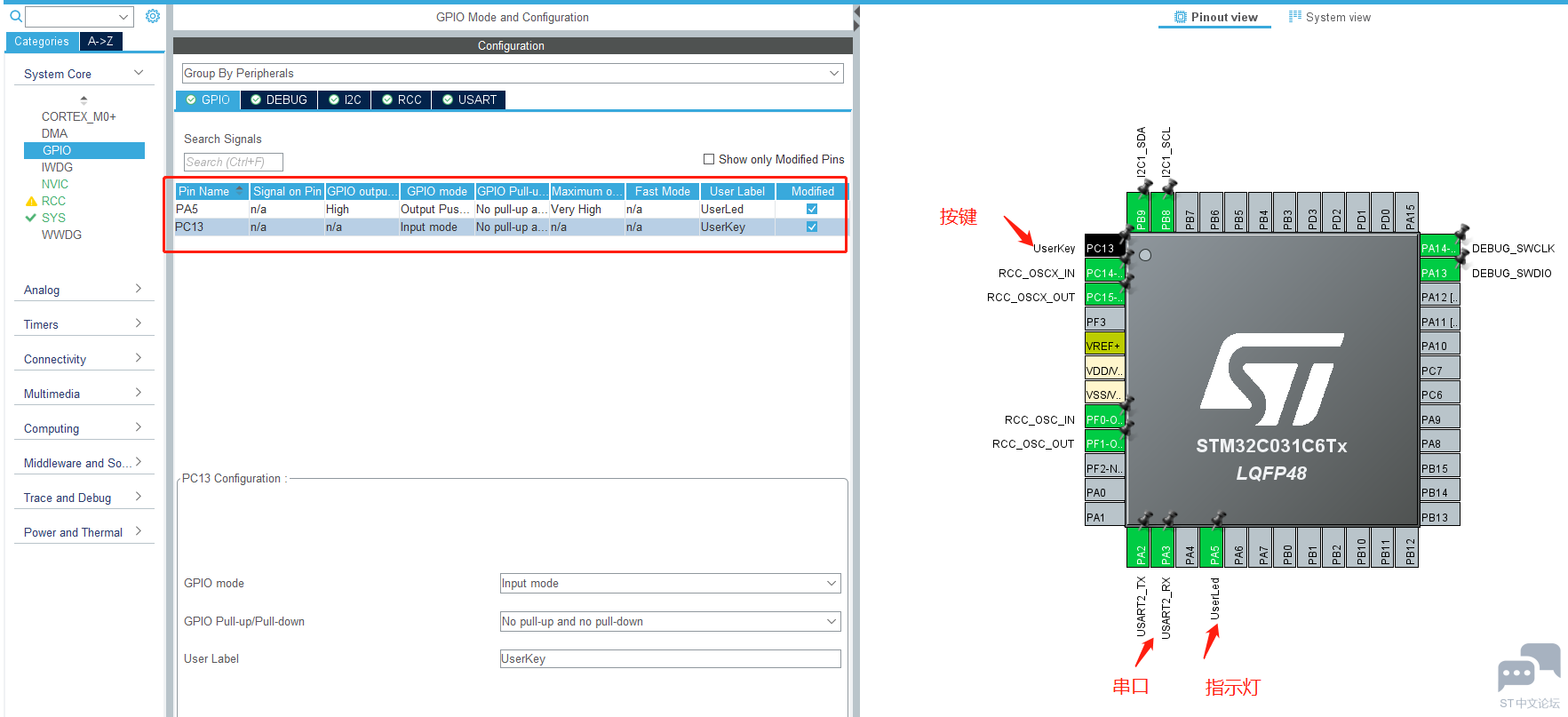

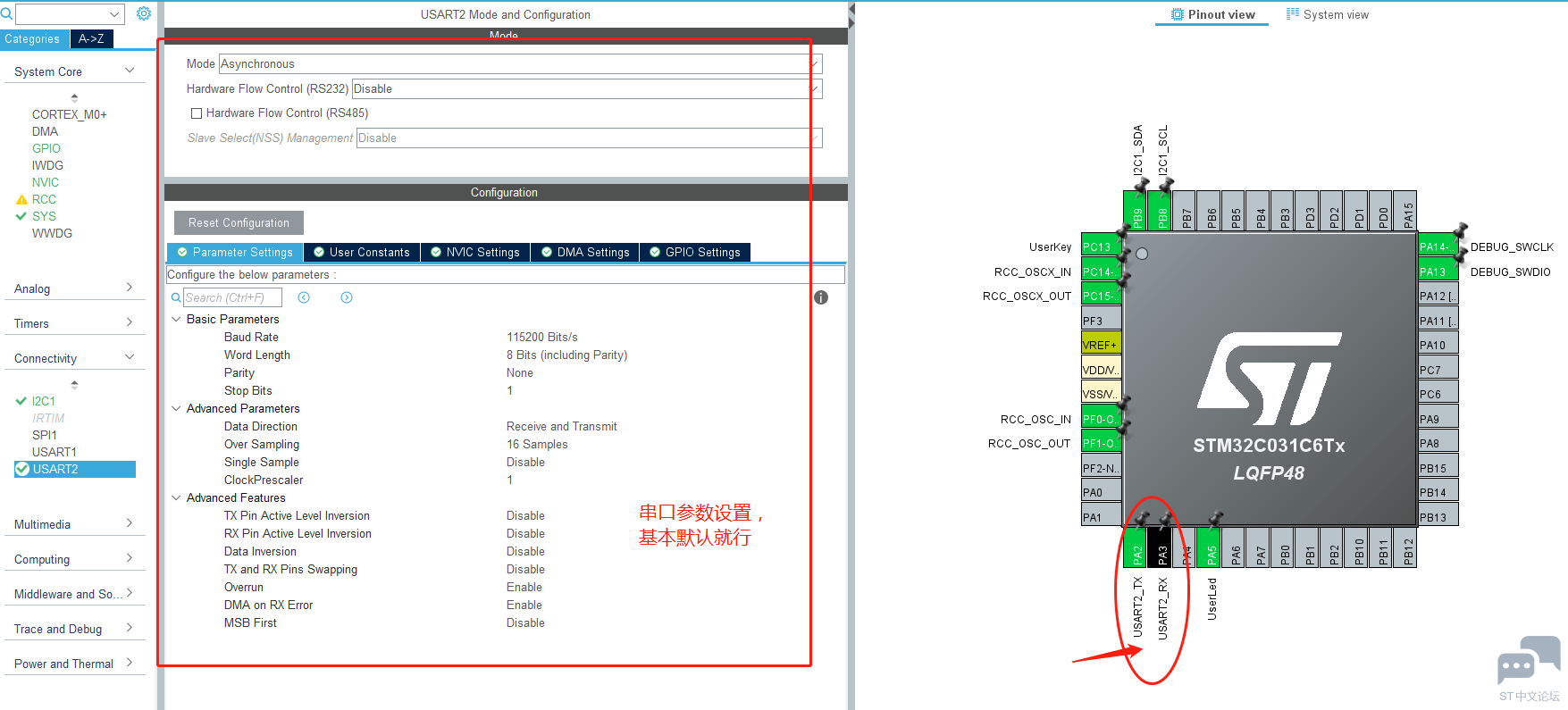

配置按键和指示灯GPIO模式,按键输入模式。LED灯输出模式。
然后配置串口USART,串口使用默认设置即可,波特率115200。

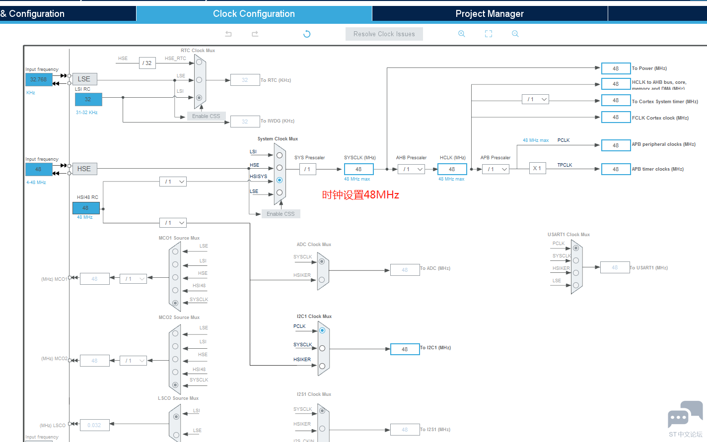

然后配置系统时钟,使用最高48MHz。

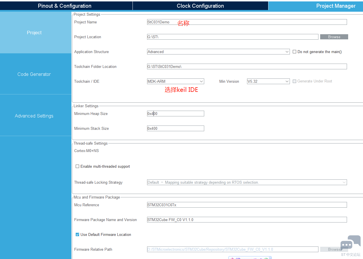

再就是配置项目名称,开发使用的IDE,这里以KEIL为例。

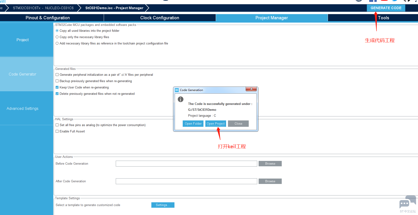

之后就可以直接生成keil代码工程了,其他保持默认设置。

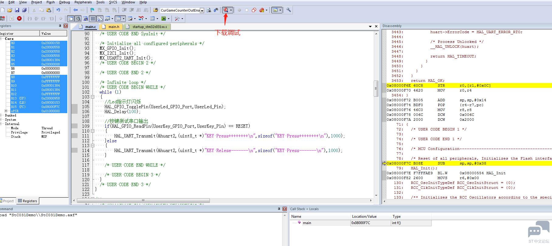

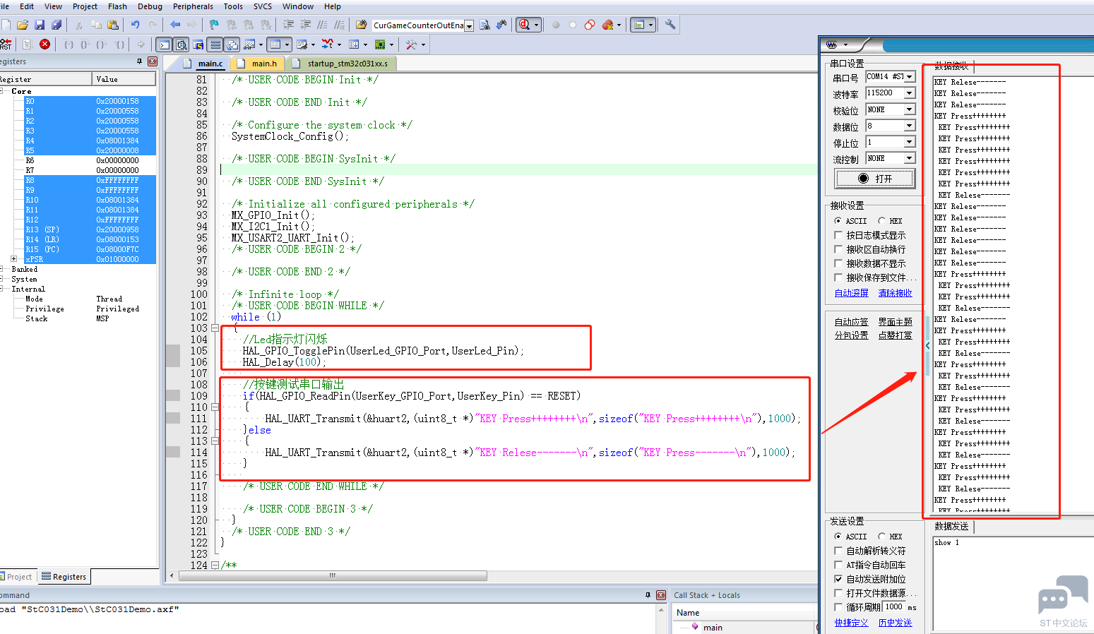

打开工程之后在while循环中加入点灯和按键测试,以及串口输出即可。

  while (1)
    //Led指示灯闪烁
    HAL_GPIO_TogglePin(UserLed_GPIO_Port,UserLed_Pin);
    HAL_Delay(100);
    //按键测试串口输出
    if(HAL_GPIO_ReadPin(UserKey_GPIO_Port,UserKey_Pin) == RESET)
        HAL_UART_Transmit(&huart2,(uint8_t *)"KEY Press++++++++\n",sizeof("KEY Press++++++++\n"),1000);
    }else
        HAL_UART_Transmit(&huart2,(uint8_t *)"KEY Relese-------\n",sizeof("KEY Press-------\n"),1000);
    /* USER CODE END WHILE */
    /* USER CODE BEGIN 3 */
  /* USER CODE END 3 */

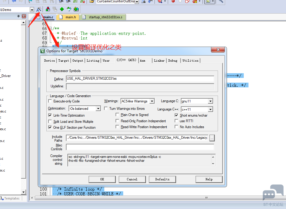

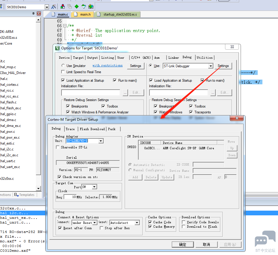

最后设置编译优化和下载调试。
编译然后下载调试。
运行之后就可以看到LED4闪烁,以及串口输出信息了。
