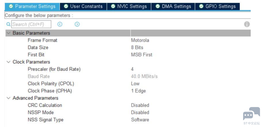

/ p- B; s8 e8 A- e9 A- i我们打开 STM32CubeMX,MCU 选择 STM32G474RET6,首先配置时钟,其次这里用到外设有 SPI,还需要对 SPI 进行配置,查看 X-NUCLEO-GFX01M2 和 NUCLEOSTM32G474 原理图,外部 Flash 用到了 SPI2,GPIO 引脚用到了 PB13, PB14, PB15, PA8。SPI2 相关配置参数如下图所示。
. H9 u- O, d/ R! ?- o" w% C) L
: l- U3 a# Z. P0 p4 r# m% e
& X- b1 ^' p% D' m0 ^
% A& Z6 [4 p9 p1 C9 A/ Q; n3 m) D
7 R; G$ }1 [' c  O+ A) c
/ a3 Y: G  Z! A5 O
▲ 图1. SPI 参数配置

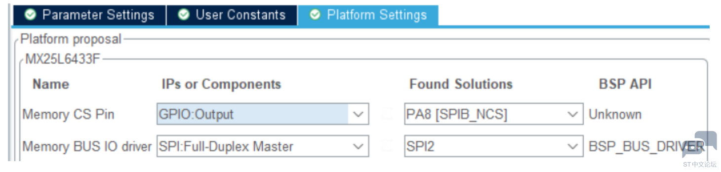

2 D$ Y* ?+ a& Y2 \+ O0 hSPI2 外设相关参数配置结束后,点击 X-CUBE-DISPLAY 标签,为相关的 IO 接口配置对应的引脚和外设。
. [; p8 |! X; y图片
2 }0 e4 B6 \( T8 G% B' b) ~: b
  u" z. N" W4 w2 [' L/ u: B# o" [
( e/ M. J. @( ]6 z( y+ p
$ a5 C+ g8 h# A6 t9 H9 v- _
5 T0 M. P9 P4 K- o4 N& C  x
2 h9 _- [2 s9 s1 ^8 Z
▲ 图2. X-CUBE-DISPLAY IO 接口配置

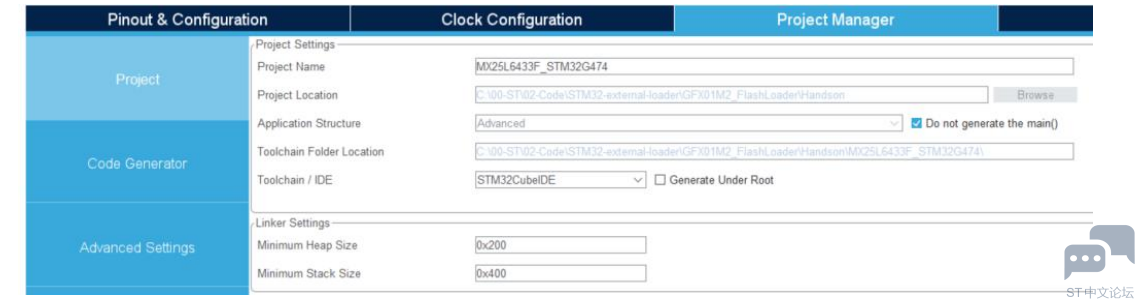

相关参数配置好后,点击 Project Manager,给工程重新命名,由于 Flash Loader 不需要 main 函数,选中配置的 “Do not generate main()”,这样生成的代码就不会有 main 函数。然后点击生成代码按钮生成代码。) R7 l0 ]0 x0 o- g- d' `; j
; H; T3 A9 f2 d5 P1 K
  O8 B: S3 S( Y+ G1 ^) L- {1 f
2 j, p. ]: c& l% [7 ]6 R
9 a$ U4 P4 g* Z- b
! D, M; Q9 {" D* R
▲ 图3. Project Manager 修改

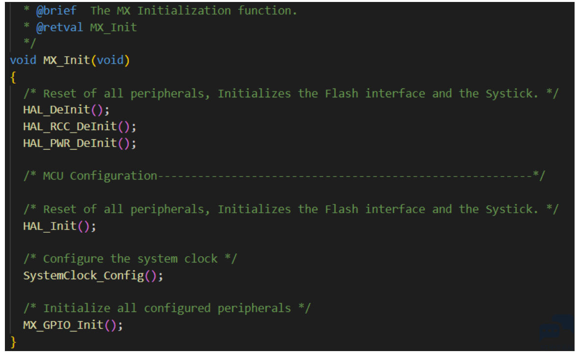

' K$ l+ t+ c, X: |, C生成的代码还需要添加 Dev_Inf.c、Loader_Src.c、Dev_Inf.h、Loader_Src.h,将这个代码添加到 Core 文件夹下的 Inc 和 Src 文件夹,为了方便不同编译器生成的代码能够自动加载这几个文件,复制.extSettings 文件到该工程文件夹,该文件会为工程新建一个 Loader 文件组,然后再重新生成代码。生成的代码用 VSCode 打开,在 main.c 函数中新增 MX_Init()函数,函数主要的功能是复位外设和初始化 GPIO。7 c! L, P( R* P( \
5 u, N/ B( W: c: K; U2 Z
1 ^$ J$ O0 x7 t) t7 [0 T5 E
! i: |& x. I' _( x2 O% _8 N
▲ 图4. 添加 MX_Init()函数

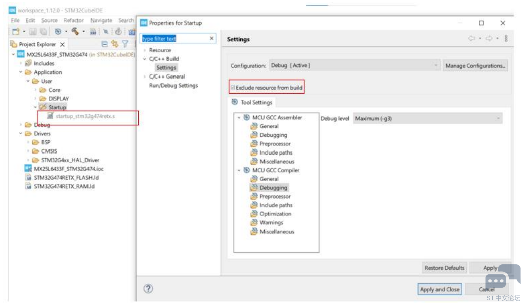

3.1. STM32CubeIDE 工程配置   c* R' e1 Y2 n5 M
STM32CubeIDE 的配置修改包括从工程中去除 startup_stm32g474retx.s,修改 Linker 文件,修改启动函数入口,添加后处理生成 stldr 文件。
5 F9 Z7 V! {- Q; h; d$ M8 p5 m+ H2 V5 H' v' N
5 g! W% r( n' F3 a" }' V& y+ e6 W
9 V) A- I8 }$ D/ A. C
+ J! V% ]$ P. F* C
& A/ H$ E) B+ @& ?
▲ 图5. STM32CubeIDE 中将 startup_stm32g474retx.s 从工程中去除

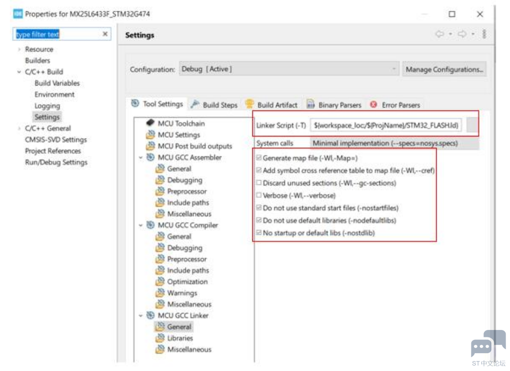

) Z2 E  _, S1 y修改 Linker 的配置,通过“Properties”打开设置页,将 Linker 文件修改为 STM32_FLASH.ld。
- F9 [9 O% K! A* v
/ G0 b) \4 [1 P# f* S
$ e: |+ g# J$ O( R1 `
# j& U5 E$ s2 [- W% T0 y
4 U% V$ B; U4 G+ U3 K
" F9 ~2 o1 g) C. G, I1 ?5 L1 {
▲ 图6. STM32CubeIDE 修改 Linker 文件

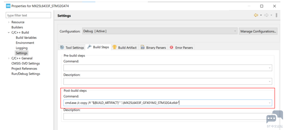

通过 “Settings” -> “Build Steps” 配置页中,在 “Post-build steps” 处添加指令 :cmd.exe /c copy /Y "$(BUILD_ARTIFACT)" "..\MX25L6433F_GFX01M2_STM32G4.stldr",编译后生成 stldr 文件。
6 e! q0 N& m, J1 }  w+ @& |* d7 z  q
. F# ?. o9 I  u. @5 D# p0 n" `% p$ u7 I$ X$ I' }$ S* h. G' ^: V$ X
' |0 A% m+ I% H. f9 I. y% Y2 w
▲ 图7. 在 STM32CubeIDE 中添加后处理语句
! l4 r3 Q' M' n2 H0 D- ^4 i" {. M
: x: Q3 P, h- D1 M. v当这些配置好后,重新 Build 工程,这样就会产生所需要的 Flash Loader。

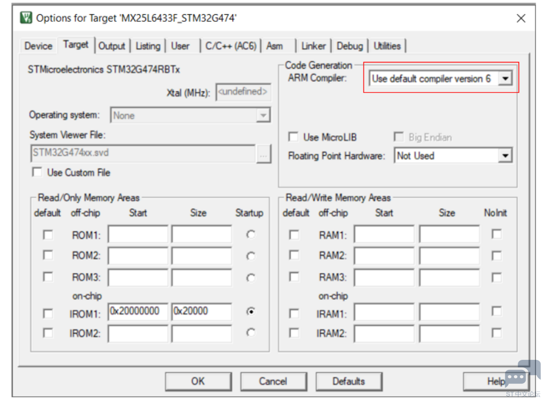

3.2. KEIL 工程配置
8 J0 f6 I$ ?6 Z' ?. h与 STM32CubeIDE 配置过程类似,KEIL 的配置过程主要包括以下操作。在 Target 标签页,Arm Compiler 选择“Use default compiler version 6”,如下图所示。+ E3 n! A4 h7 L3 @" y7 g; d* P; i7 B
0 P4 e8 ?/ R, a; }% J
% C: B- C1 x9 X4 Y5 O% L0 K: H; c
" w7 q" w0 K4 E' K$ s. f
1 Y* ^: D/ e) T  [
  [% u3 J- _7 F1 m
▲ 图8. 更改 Arm Complier

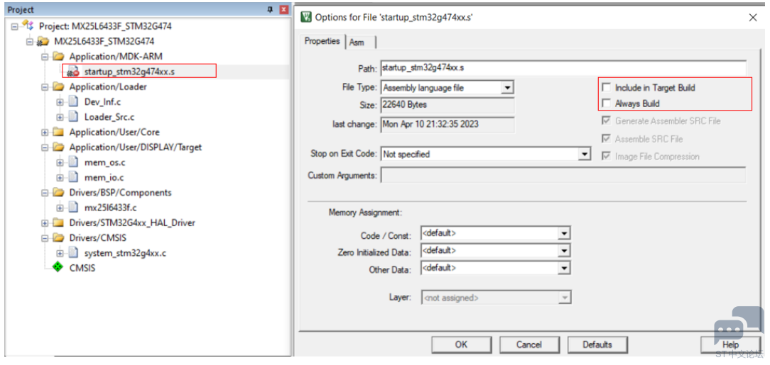

在 startup_stm32g474xx.s 的文件属性中,去除勾选“Include in Target Build”和 “Always Build”,这样这个文件就不会被编译和包含在这个工程中。4 G8 x9 }. f4 Y8 a# T
, }  c* X" k9 O, ?- V% Y
! X% L! w# D8 Q* c% \3 E
; v4 f. W8 y# J
* S5 a4 F% J# M) G
/ S4 \6 t2 t# B9 b
▲ 图9. 在 KEIL 中将 startup_stm32g474retx.s 从工程中去除

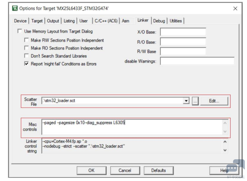

在属性界面,切换到 Linker 界面,去掉“Use Memory Layout from Target Dialog”勾选,修改链接文件,将链接文件更换为 stm32_loader.sct,同时注意在 Misccontrols 添加“--paged --pagesize 0x10--diag_suppress L6305” 。
; S7 G! q) W# W2 c+ D5 |1 N* I" X8 p, w' q0 ~8 P% _0 B# N
  O- J! `% I) y. F3 I" t+ E  v
7 d* g' P' [! y9 h* b3 t7 _
▲ 图10. KEIL 中修改链接文件

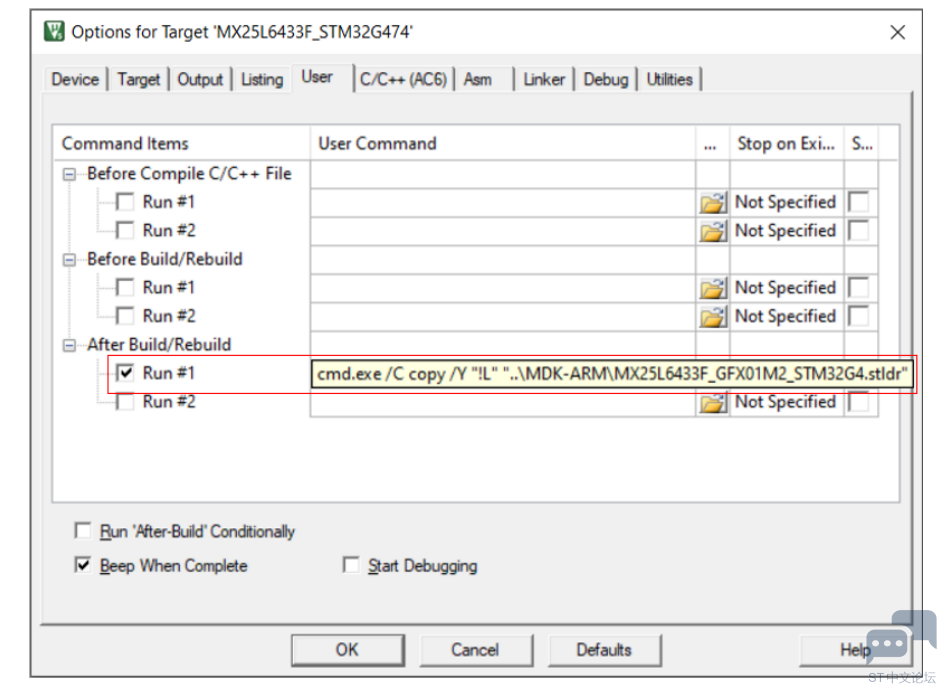

与 STM32CubeIDE 配置类似,添加后处理语句“cmd.exe /C copy /Y "!L" "..\MDK-ARM\MX25L6433F_GFX01M2_STM32G4.stldr"”。/ P' ?7 m+ w) B4 F0 W
$ ?. C: T) j0 Z* y( V
6 \; M2 U2 \4 o% M& z, |
* T5 M* h+ W/ G6 Y5 ?+ {
▲ 图11. KEIL 中添加后处理语句

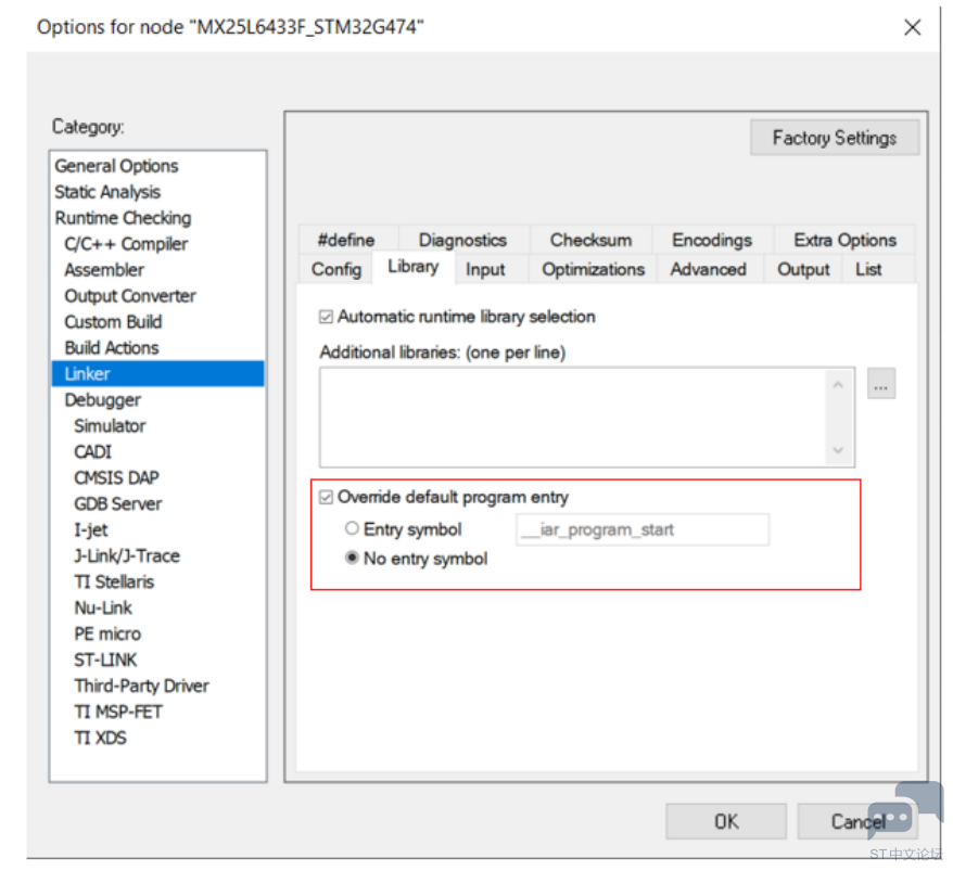

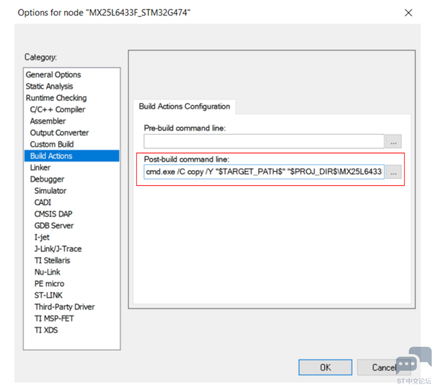

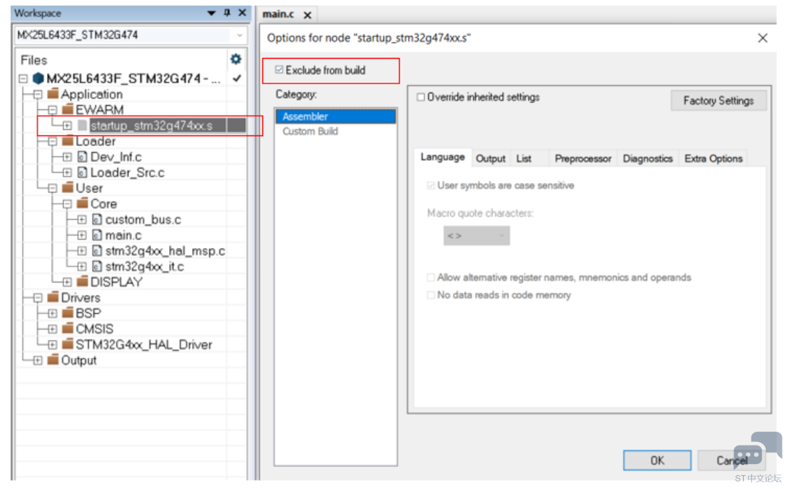

* A  C% M9 ]* q6 _0 K3.3. IAR 工程配置
4 Q/ ^1 P3 t% R, u! n1 n" Q% ?. d. s2 yIAR 工程配置与 STM32CubeIDE 和 KEIL 的过程类似。   J+ ^; @* t8 D8 ]3 g
5 v4 [! V+ ^& O! n% S* |7 S! o2 U
- L  a5 ?) v1 p$ N2 t' S
+ l9 `$ U5 Y+ a- v$ ~& `
& T1 p: S" H% r! J
! G4 `  K2 M! T. N' F% Q% ^
▲ 图12. IAR 中将 startup_stm32g474xx.s 从工程中去除
9 y8 o# H8 I* ^. E- D; k
0 ?7 V- [3 A3 l' O. `. v; ]' t5 k1 D( K. z+ T' |( W' W: h! b5 r5 Y, a% ?4 Q
' A& \6 h1 B" N5 `
8 I( q/ h9 E; e

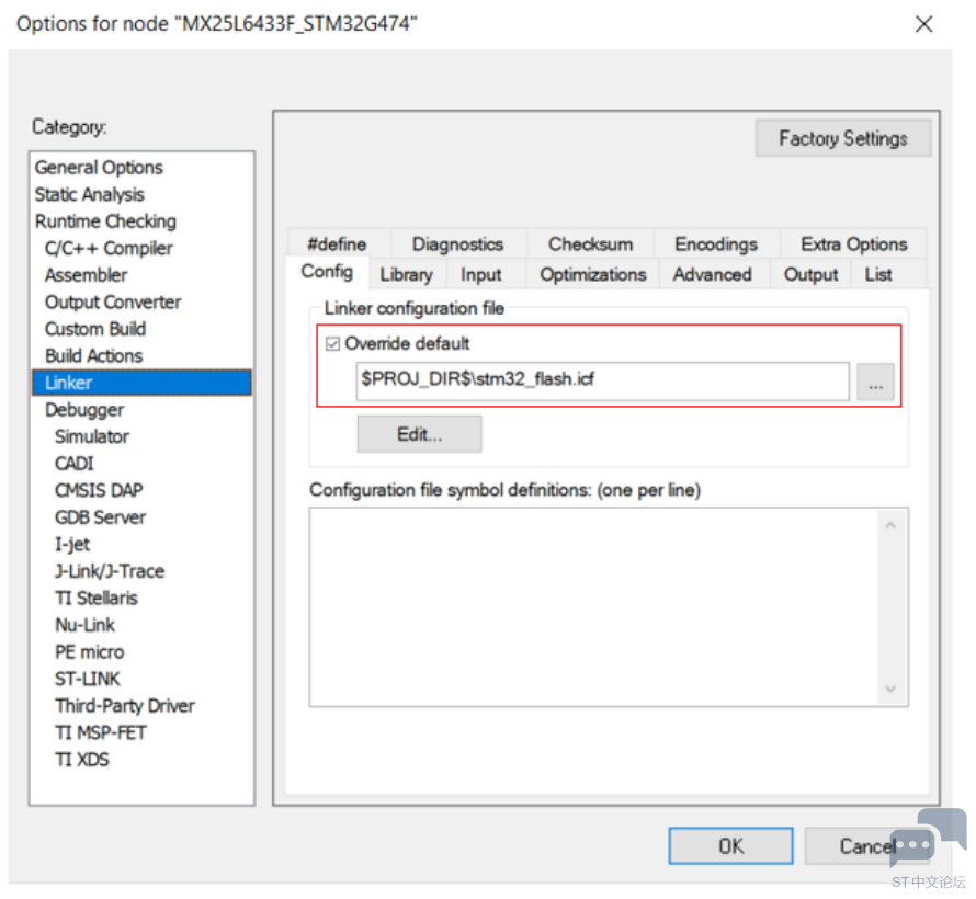

▲ 图13. IAR 中修改链接文件
6 j! D7 J+ @6 [# ^/ S
  F, S0 k% U6 _
0 e5 T3 Y- o1 H5 P# D9 [
4 B3 y6 B$ |3 @2 a' O; {
# s" o9 [. ?. F: E, G
0 b& s4 |2 N" [7 @0 \
▲ 图14. IAR 中更改入口函数

▲ 图15. IAR 中添加后处理函数
) `& ]) E6 y& G4 |) ]( g1 H
& K2 Y7 |5 Q2 T9 R$ Y
0 S( z! a2 l' N( P( Q% H3 F; q% O  ~# n
这些配置好后,重新编译代码,会生成 stldr 文件。5 H& \# C/ v! F8 S
