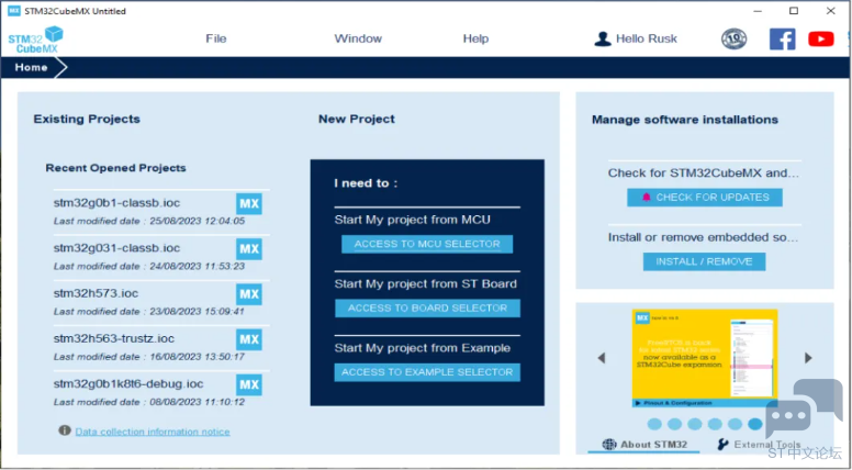

& X' j+ P# L* v$ p, c( I1 J$ K1)安装 STM32CubeMX,可从ST官方网站https://www.st.com/en/development-tools/stm32cubemx.html 免费下载安装,安装完成之后,运行 STM32CubeMX 可见下面界面。4 N* ~* _& C6 E3 X
STM32CubeMX 初始界面
STM32CubeMX 初始界面

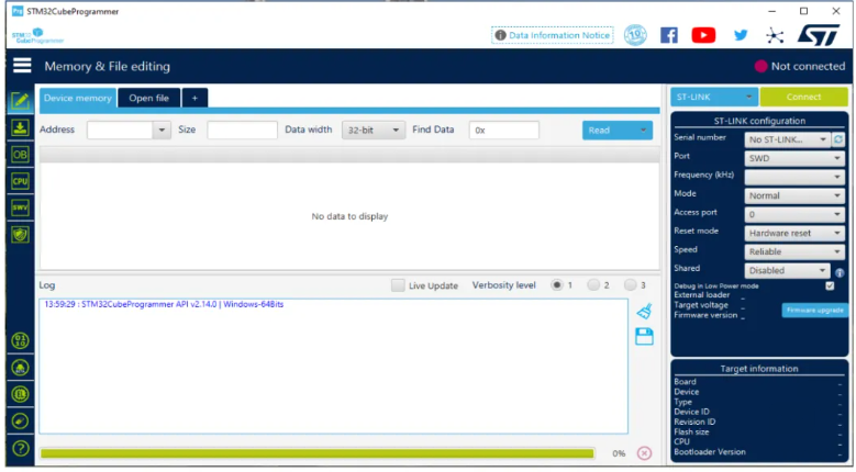

2)安装STM32CuebProgrammer,可从ST官方网站https://www.st.com/en/development-tools/stm32cubeprog.html 免费下载安装下, 安装完成之后,运行 STM32CubeProgrammer 可见下面界面。
& E& c2 L; e8 J; C# F6 E
STM32CubeProgrammer 初始界面
▲ 图2. STM32CubeProgrammer 初始界面

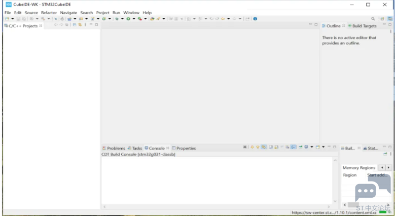

3)安装STM32CubeIDE,可从ST官方网站 https://www.st.com/en/development-tools/stm32cubeide.html 免费下载安装,安装 完成之后,运行 STM32CubeIDE 可见下面界面。 " d: v: G6 B  Y, I8 L0 F2 C0 G
STM32CubeIDE 初始界面
STM32CubeIDE 初始界面
▲ 图3. STM32CubeIDE 初始界面

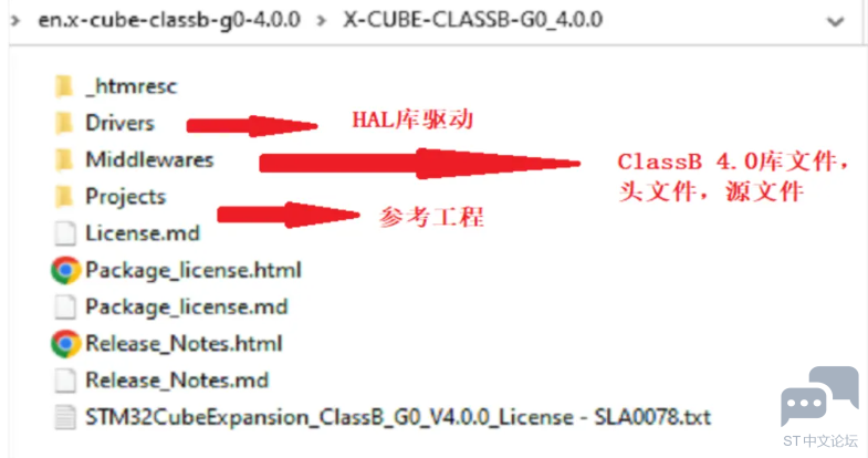

4)下载 X-CUBE-CLASSB 软件包,用户需要下载自己项目 MCU 型号对应的软件包, 可从ST官方网站上 https://www.st.com/en/embedded-software/x-cube-classb.html选择对应软件包免费下载。解压 X-CUBE-CLASSB 软件包,得到下图所示目录结构。 ; J4 {# k. P5 e- h' X
X-CUBE-CLASSB 4.0 目录结构
▲ 图4. X-CUBE-CLASSB 4.0 目录结构

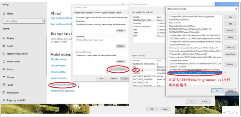

5)设置环境变量,因为编译过程中需要使用 STM32CubeProgrammer 工具下的 STM32_Programmer_CLI.exe 命令生成 CRC,所以需要在系统环境变量 Path 中加入 STM32_Programmer_CLI.exe 的路径。否则编译过程中会出现找不到命令的错误。
1 C. J7 ~3 j) K; X
环境变量设置
环境变量设置
▲ 图5. 环境变量设置

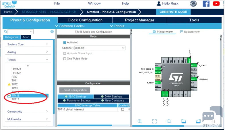

使用 STM32CubeMX 创建工程的具体步骤这里不作详细描述,用户需要根据自己的应用使能和配置需要用到的外设,ClassB 的时钟检测需要使用定时器的捕获功能,为了确 保定时器的 HAL 驱动代码添加进工程项目,在工程配置中,使能定时器外设,否则生成 的工程需要手动拷贝定时器的 HAL 驱动代码,如下图所示。$ p1 V6 D7 V* B
STM32CubeMX 工程配置
STM32CubeMX 工程配置
▲ 图6. STM32CubeMX 工程配置

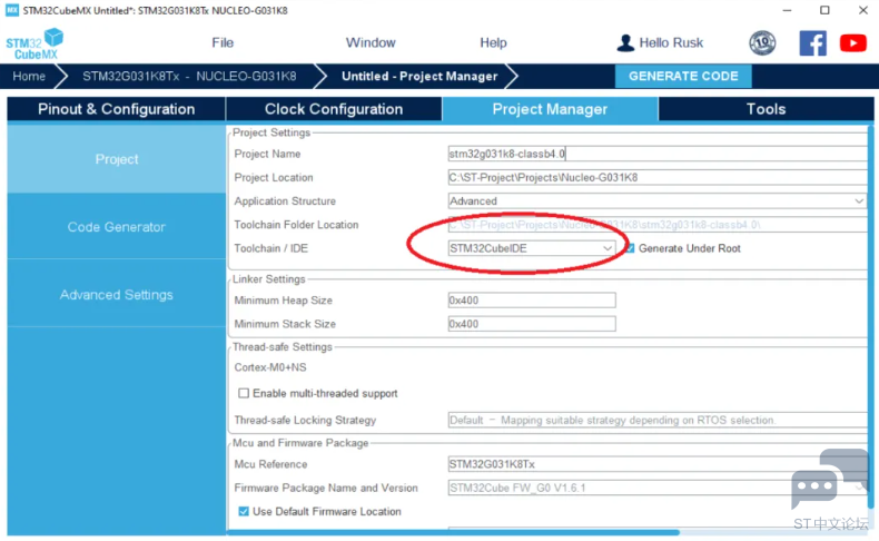

在工程管理界面,设置使用的IDE为CubeIDE,然后生成代码即可。如下图所示。: f0 i4 J0 n4 {6 h: c' j
STM32CubeMX 生成代码
STM32CubeMX 生成代码
▲ 图7. STM32CubeMX 生成代码

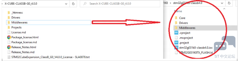

接着生成工程代码即可,同时拷贝 X-CUBE-CLASSB-G 0_4.0.0 目录下的 Middlewares 到 STM32CubeMX 生成的工程目中,最终的目录文件如下所示。

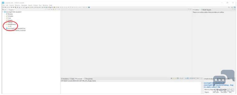

双击 cubeide 工程文件.project,即可打开 STM32CubeIDE 的工程,拷贝过来的 Middlewares 自动导入到工程中,如下图所示。
  U& G% ]  c$ c
STM32CubeIDE 工程
STM32CubeIDE 工程
▲ 图9. STM32CubeIDE 工程

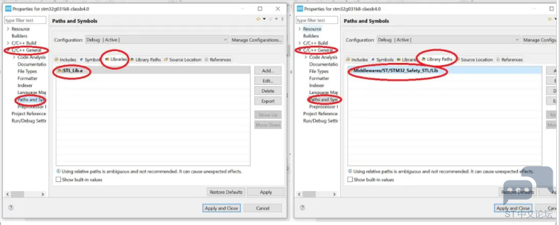

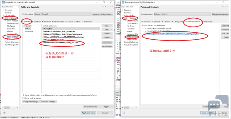

接下来需要设置工程需要包含 ClassB 软件包的头文件路径,源文件以及库文件,如下图所示。 5 Z. P: l% ^7 u/ z# V3 p0 v' ?+ H
添加头文件路径和源文件
添加头文件路径和源文件
▲ 图10. 添加头文件路径和源文件
添加 ClassB 库文件
添加 ClassB 库文件
▲ 图11. 添加 ClassB 库文件

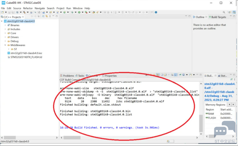

如果路径都添加正确,这时候是可以成功的编译工程的,如果编译有误,请检查上述步骤是否正确,尤其检查路径设置是否有误。

完成上述步骤之后,我们完成了基本的 ClassB 项目搭建,接下来根据自己的项目配置,更新链接脚本,添加代码调用 ClassB API 来实现测试功能。) q9 X  h. L5 ]

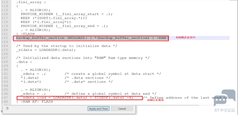

0 f. I! c7 J% f& Z! R5 P打开工程目录下的链接脚本文件,本示例工程中的链接脚本文件名为 STM32G031K8TX_FLASH.ld,用文本编辑器打开文件,添加下图红色标记的语句,第一 个更新的地方是定义 RAM 测试的备份区,RAM 测试会用到。第二个更新的地方是定位 ROM 段的结束地址,在 Flash 测试中,会使用到该地址。
5 m) e0 ^: X  t) b$ e! @
更新链接脚本
更新链接脚本
▲ 图13. 更新链接脚本

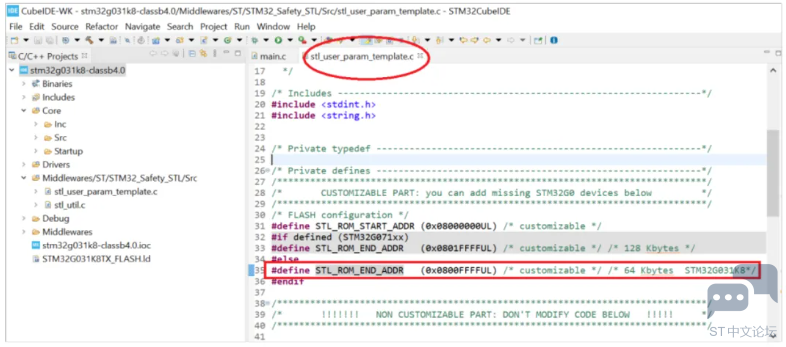

1)在项目文件中,找到文件 stl_user_param_template.c 文件,根据实际项目 MCU 型号,找到 STL_ROM_END_ADDR 宏定义,更新其值为对于 MCU 的 Flash 结束地址,在本示例工程中,STM32G031K8 Flash Size 为 64K,所以宏定义为 0x0800FFFFUL。

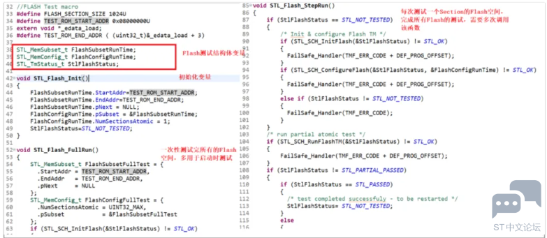

2)实现调用 Flash 测试的代码,ClassB4.0 库与 Flash 测试相关的有三个数据结构以 及 5 个 API 函数,初始化三个数据结构变量以及调用对应的 API 函数即可完成 Flash 的测试,非常之简单,通过 Flash 测试配置的参数,可以设定 Flash 测试的范围以及每次函数调用测试的大小。示例工程中,给出了每次测试一个 Section 的参考函数以及一次性测试 所有 Flash 的参考函数,如下图所示。
, r! t# ^9 ?& c$ x4 y" P2 s
Flash 测试参考代码
Flash 测试参考代码
▲ 图15. Flash 测试参考代码

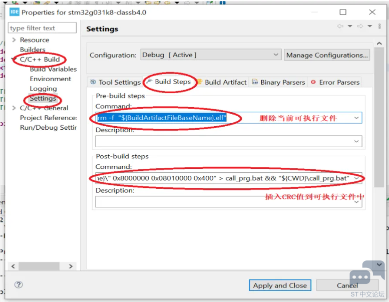

上述代码中,FLASH_SECTION_SIZE 固定为1024,TEST_ROM_START_ADDR 为 Flash 测试的起始地址,TEST_ROM_END_ADDR 为 ROM 的结束地址,由编译器自动计算,所以在链接脚本修改中,需要添加_edata_load 变量。3)计算 CRC 值,Flash 测试的基本原理是编译阶段计算 Flash 存储区每个逻辑 Section 的 CRC 值,存放在 CRC 区域,程序运行阶段,ClassB 库函数动态计算 CRC 的值与编译阶段计算的值进行比较,如果一致,则测试通过,否则测试不通过。所以在编译 阶段,需要添加生成 CRC 值的脚本。# g5 Y4 j+ L4 G8 T
添加生成 CRC 脚本
添加生成 CRC 脚本
▲ 图16. 添加生成 CRC 脚本
两个命令分别如下。
) `* L0 e. S+ E. w: e4 n7 j删除当前可执行文件命令。
- l) U% p$ m/ u3 Krm -f "${BuildArtifactFileBaseName}.elf"
, a. e% |! u' f  j! F1 f插入 CRC 值命令。
" s5 }3 i5 x6 |9 Oarm-none-eabi-objcopy -O binary "${BuildArtifactFileBaseName}.elf" "${BuildArtifactFileBaseName}.bin" && arm-none-eabi-size "${BuildArtifactFileName}" && echo " \"STM32_Programmer_CLI.exe\" -sl \"${CWD}\\${BuildArtifactFileName}\" 0x8000000 0x08010000 0x400" > call_prg.bat && "${CWD}\call_prg.bat" " p8 z, G6 s' k: `8 z& I7 a
上述命令需要注意的地方有两点,第一,确保系统安装了 STM32CubeProgrammer,同时确保在环境变量中添加了 STM32CubeProgrammer 的路径,否则会出错。第二,命令行中 STM32_Programmer_CLI.exe 后面带的参数 0x8000000 0x08010000 0x400 分别为 Flash 起始地址,Flash 结束地址,以及 Section 的大小,其中 Section 的大小固定为 0x400,Flash 结束地址需要根据实际项目 MCU 的 Flash 大小决定,本示例工程 STM32G031K8 的 Flash 大小为 64K,所以这里设置的值为 0x08010000。. G4 x+ F3 U& K( X. l6 U; G

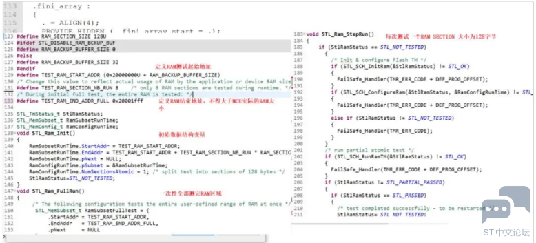

1)ClassB4.0 库与 RAM 测试相关的有三个数据结构以及 5 个 API 函数,其中三个数 据结构与 Flash 测试用到的数据结构一样。API 函数调用也和 Flash 测试类似,非常之简 单,测试也分为单块测试和整个 RAM 区域测试。示例工程中,也给出了单块测试以及全 部测试的参考代码,如下图所示。* B$ U. o5 g& u- C1 A: {5 K' x+ l
RAM 测试参考代码
RAM 测试参考代码
▲ 图17. RAM 测试参考代码
# _) l  B  ?: Z' @9 z
% `( V: @! k( u, T% o/ [上述代码中,RAM_SECTION_SIZE 固定为 238,TEST_RAM_START_ADDR 为为用户指定地址,通常为 RAM 起始地址偏移 32 字节的 RAM 备份区域,RAM 备份区域是用 于测试过程中备份被测试 RAM 的数据,避免测试过程中破坏 RAM 中的数据,TEST_RAM_END_ADDR 为 RAM 测试的结束地址,用户自己设定测试的范围,示例工程 中,设定了 8 个 RAM Section 的测试范围。8 n$ v, O  h8 Z8 R( D7 d7 f) k2 c

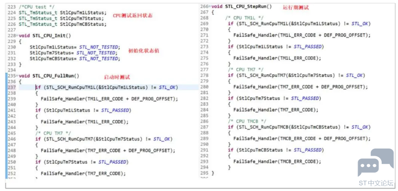

9 A- ^0 s7 N* c, O9 c1)ClassB4.0 库 CPU 的测试很简单,一共包含了三个函数,用户程序也无需配置参 数,启动时测试和运行时测试函数调用方法完全一致,如下图参考代码所示。 * \% |' ~) @) m7 m8 C6 T; P- c' `

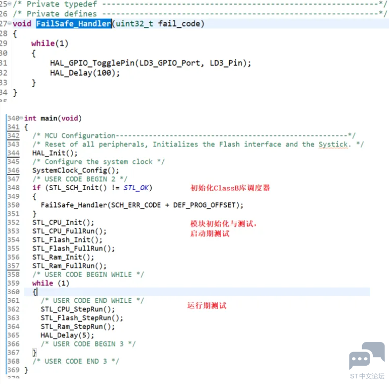

2 Q/ u. |$ k, R1)在主函数中,实现 FailSafe_Handler 函数,该函数是在测试出错的时候调用,参考工程中,在 While 循环中闪烁 LED 灯给出出错指示,实际应用中,用户需要实际要求来 实现该函数,同时在 main 函数中依次调用上述模块函数。 7 s5 S* r  s$ v% V! K6 |" H

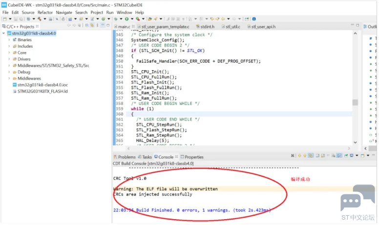

, ^) V; z/ d9 F( k" U, G安装上述步骤添加完代码之后,检测代码书写无误,即可编译工程,如果编译过程中 提示错误,需要检查代码书写是否有误。 - e' Y/ W  ?) G, T( C; {4 t; O2 g2 a
编译成功
编译成功
▲ 图20. 编译成功
下载程序到目标板 NUCLEO-G031K8 上运行,观察 LED 灯是否闪烁或者通过在线调 试可以证明程序成功执行。 ( A2 @# S; M, N5 w" c! g
