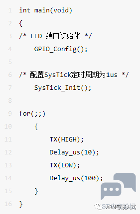

在main函数中检验Delay_us的执行时间:" j5 O" R% l) Y% y& K" Z: z5 s  w& ?
  O7 f$ f+ I* M
' m0 x1 Z2 c2 h/ z  p7 Y& I 微信图片_20240524181424.png - E4 ^6 U+ {( X

! B& ~, L, N6 J2 }8 U# I0 b5 f' t    可见Delay_us(100),执行了大概102us,而Delay_us(1)执行了2.2us。    6 p' P3 @( P& i6 v( [9 F" I" L9 V7 r

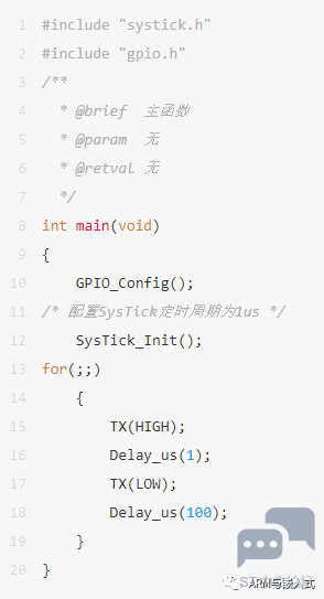

更改一下main函数的延时参数:
" g4 z& {# h& z7 G& d& H+ T' Y4 u1 n' d  x8 V
/ H9 t: _. n" y7 V! _0 L! y. }7 q 微信图片_20240524181448.png 2 d7 _; {: d- Z: U) p& S

0 l0 L0 a6 b7 k3 x3 N6 w7 `' c    可见Delay_us(100),执行了大概101us,而Delay_us(10)执行了11.4us。

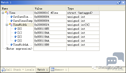

怎么去看检测结果呢?用调试的办法,打开调试界面后,将Time变量添加到Watch一栏中。然后全速运行程序,既可以看到Time中保存变量的变化情况,其中TimeWidthAvrage就是最终的结果。
4 ^3 e) C) s0 D' O0 Z0 w3 D# k9 g/ n8 R) ~) r0 G
8 L! n* R5 I$ m$ c, _" w! P. i
微信图片_20240524181458.png 9 W1 e" z4 ^4 {. c9 U; J
5 A: p7 }% g. e$ Z) D: `8 N7 p
8 @' M& W0 \, \; p- c& T5 G- C- |
# r' v; c/ q3 O& j% N* r$ w    可以看到TimeWidthAvrage的值等于0x119B8,十进制数对应72120,滴答定时器的一个滴答为1/72M(s),所以Delay_us(1000)的执行时间就是72120*1/72M (s) = 0.001001s,也就是1ms。验证成功。    * u/ q) U2 Z* S
