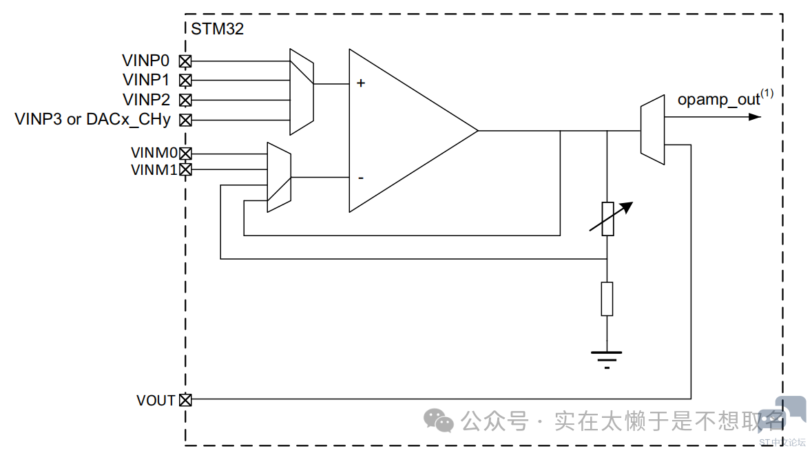

首先根据STM32G474的芯片手册,其运算放大器具有非常多的功能,由许多的多路复用器进行选择。, a# i$ F( I8 z3 h

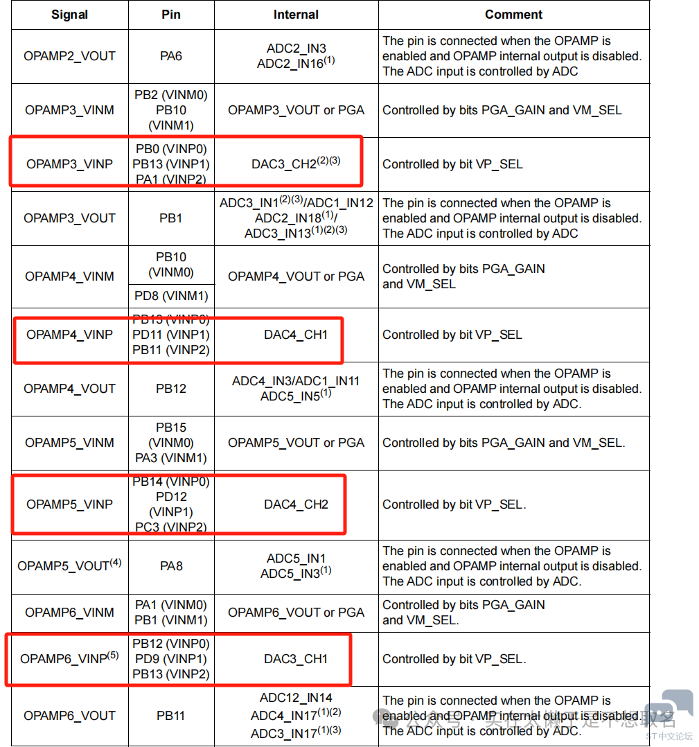

其部分运算放大器同向输入端可以连接至板载数模转换器,关于这两路DAC(STM32G474RE中总共有四个DAC)

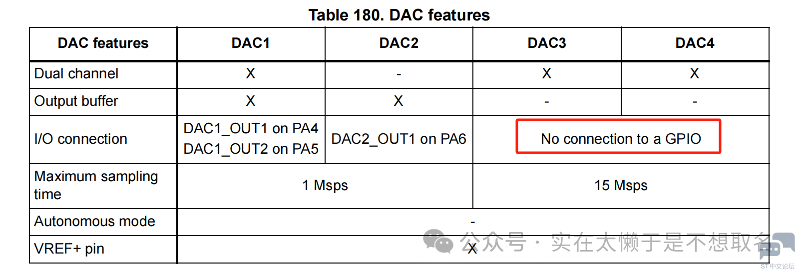

可以看到DAC3和DAC4是没有直接的GPIO连接的,但是我们它可以连接至OPAMP的同相输入端,这使得我们可以通过OPAMP的跟随器(Follower)来将其输出。/ D8 T# l+ A( h( u7 n. H

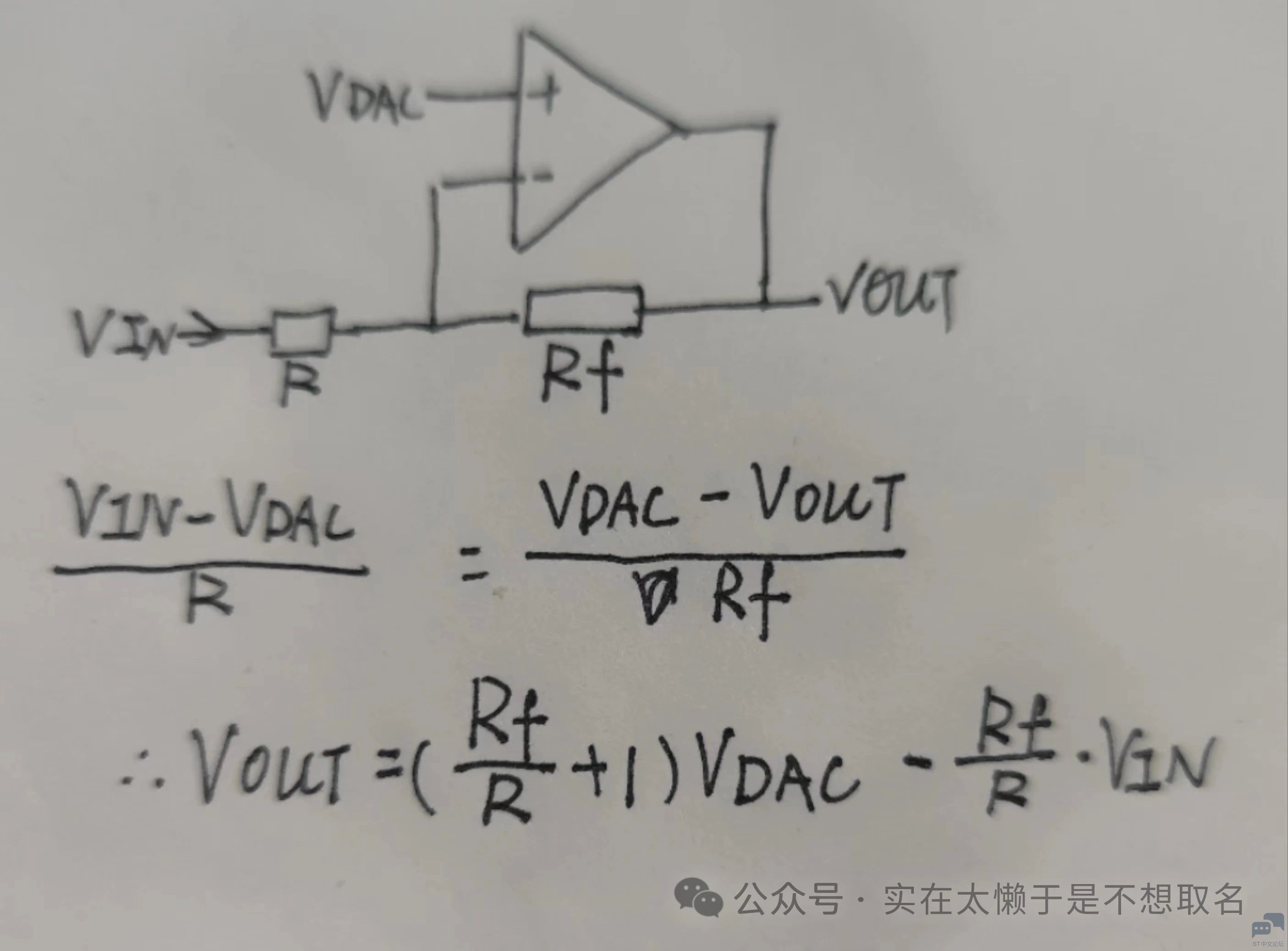

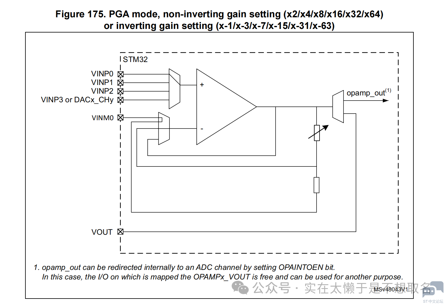

具体的配置电路图在手册中说明了,其中的VINP留出(我们将其配置为连接到DAC),我们的信号从VINM(反相输入端)输入,其遵守以下的公式。
; q2 |: ^8 h7 [0 ~. Y% N
9 @* f  ]' P9 o 微信图片_20240525135206.jpg 1 |. Z) |: V. B# E4 J5 S0 m
, ^+ g1 M9 Z/ Q# r9 N# G( y( v$ y. g5 U$ {所以我们的输出公式则是成为一个带直流偏置的反向比例放大器。
# P; X/ J; A0 S- P% B: u- e2 O  H

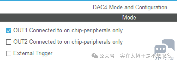

; J( T, }9 K, R5 w/ ]% u首先我们打开DAC的通道输出,但是这里并没有直接的GPIO来测试是否正常。! |. Z, v; R7 [- m" R. `7 b  e8 N

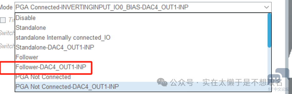

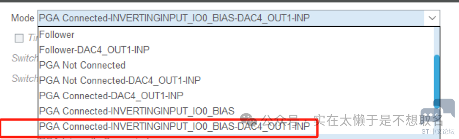

接着我们设置为PGA的反向放大,并且将同相输入端接入DAC的输出引脚。
& D' H0 n' f/ r' [
6 _& X0 [, K) N

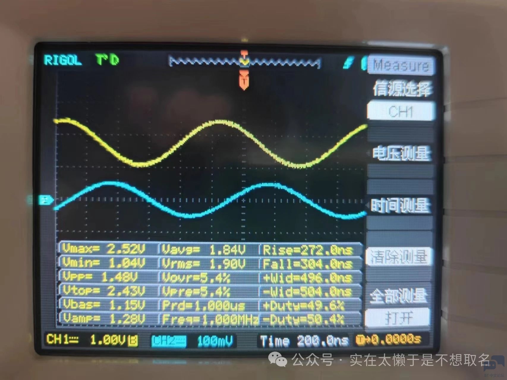

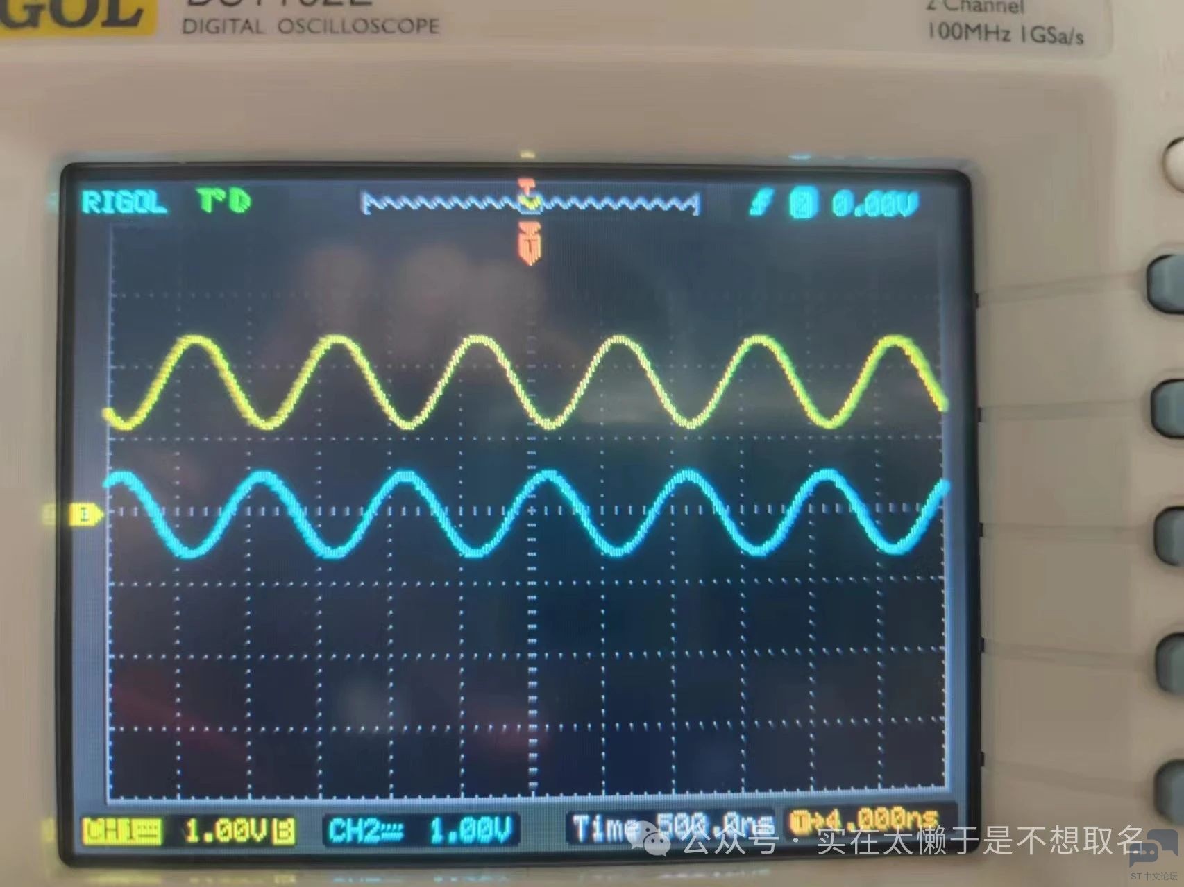

接着测试我们的运算放大器。
( M. w: A! c2 Z" `% z* m& p, r9 L" u2 T4 D
- m3 A( r; n5 o
" m5 F2 m. r) ^- }- V9 K
可以看到我们做到了一个带偏置的反相放大器,其放大倍数为1。' y% X5 {+ }- d8 ]! c

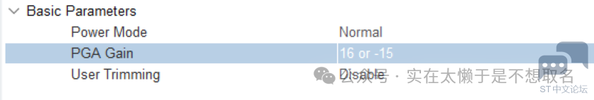

  4.   HAL_DAC_SetValue(&hdac4,DAC_CHANNEL_1,DAC_ALIGN_12B_R,4095/15);
% v( X3 V4 q4 z% r+ d+ @我们将直流偏置调整为原来的三十二分之一,之后调整PGA放大倍数为16倍。5 X  D$ N  Z6 m8 F8 b* L' S
6 J* q8 r% J' [( V 微信图片_20240525135151.png ! n- A5 \5 }& x# T$ k( C
; ]. |8 d( k' Y; O5 r1 i- J3 F
微信图片_20240525135148.jpg * K1 C! S6 t- o4 S& m; j2 q
$ ~5 b: G, i7 c) J1 |5 |可以看到,我们将一个峰峰值为100mv的信号放大-15倍,之后输出波形也非常的完美。

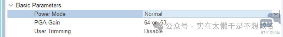

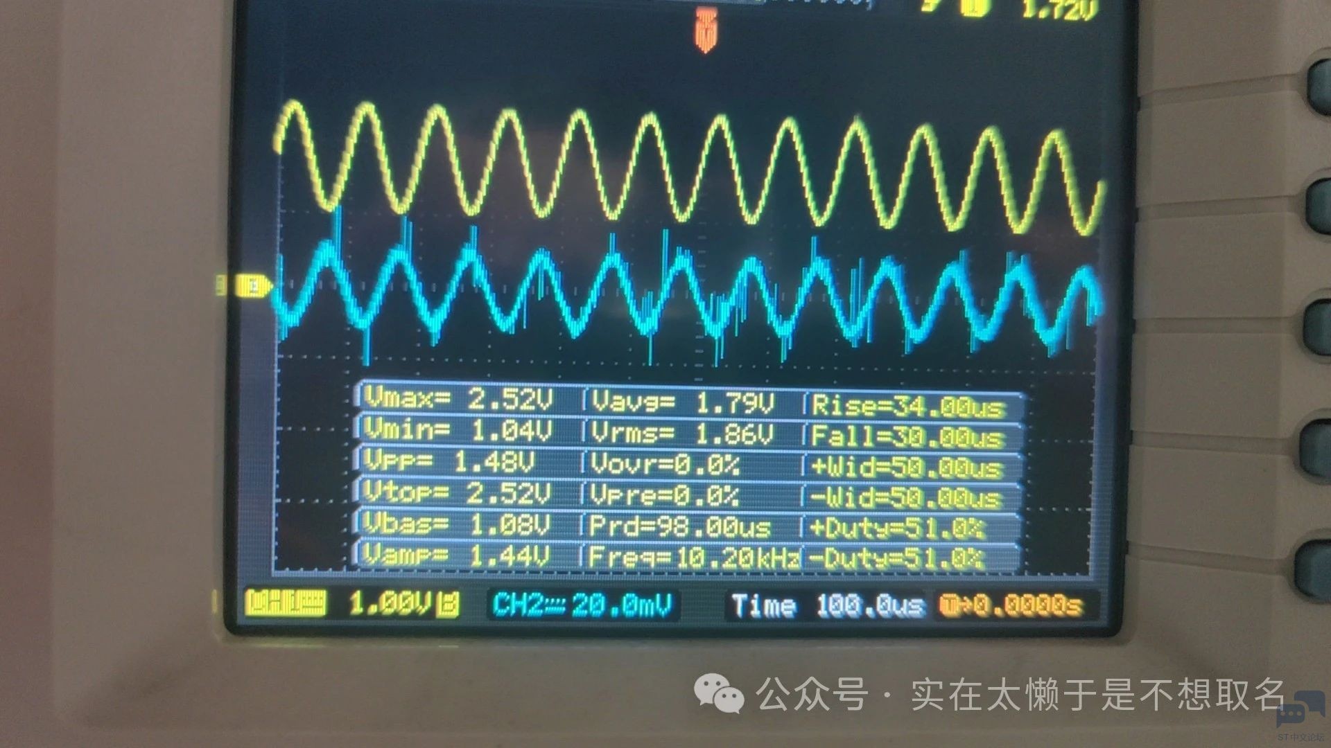

最后我们测试其最大的放大倍数。# D' y2 Q0 o2 T8 n# W$ }  O0 }
% X! d' a! e) |4 q$ z
8 f+ r* M  Q; d6 D/ x 微信图片_20240525135142.jpg / J; R$ L# x. W9 y0 _
' a  |) E' P! `我们将一个峰峰值20mv的信号放大-63倍,这里由于示波器性能问题(我这个信号线也不是特别好)所以通道二的信号看起来很差,但是输出信号却非常的好。- ^, @9 H" n9 o8 n1 K
