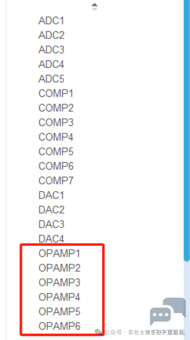

STM32G系列中有一系列板载运算放大器,例如STM32G473中存在着6个板载运算放大器。  P6 X$ a9 D5 U$ L5 N
" R4 I" T0 |3 F' s5 w9 ]& B
9 W; X" `( o4 ~& L0 p9 Y
7 l; o9 i: Q4 V

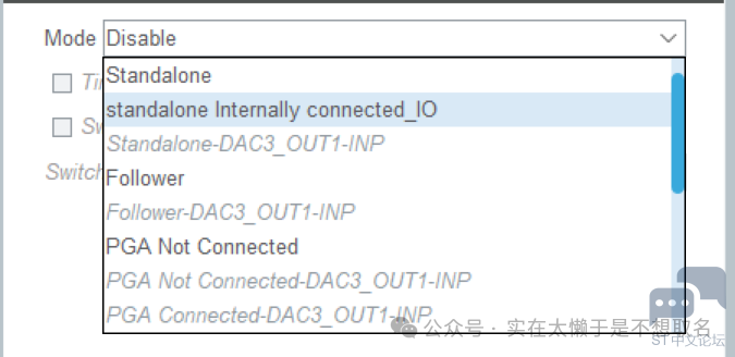

这些运算放大器具有非常多的功能,包括标准运算放大器,跟随器,程控增益放大器等等。$ a3 V3 W1 r# O, G. ?) ]0 F7 Q, e
: {$ u& B( z/ J) `
微信图片_20240525141240.png   _- K% u( T  D# |. Q0 I7 D, u
$ c& ]4 Q( k2 w: V- g5 ^0 D9 Z+ N, A4 I4 v  j5 i
& ?3 m* D, ~! H( o" V/ Y7 |, j

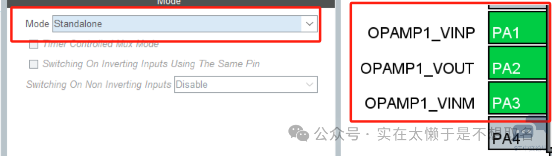

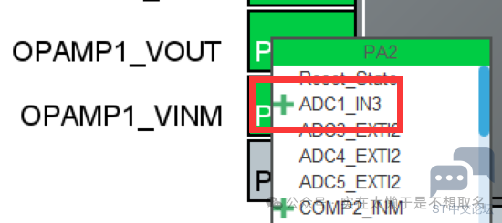

8 X* r5 L! A7 W/ b% J  X. G其会有三个IO配置成正输入端、负输入端以及输出。
3 ^0 |5 R; v4 u* }+ J% x" H$ `7 i* S1 u1 Z  F# }
同样的,这里的输出IO可以配置成ADC的采样通道。/ X# F- i& z6 M4 n
( Z' K1 c0 u# G4 g: c/ _7 O
( c$ A5 T% d5 ?
8 e6 Z1 {3 u1 F) F
这样子我们就不需要单独的线连接到ADC引脚上。

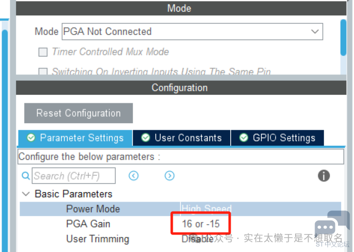

如果我们想利用其放大的功能的话,我们可以选择板载PGA(可编程增益放大器)可编程增益放大器的使用场景非常广泛,我们可以测量输出波形来调节放大倍数。
( T. L$ s  R1 A* x6 w" {- r" G: V4 E4 H- e
" ^3 o( }% S$ }& ~+ j
& T, y4 N) {( }. k7 U" ~9 S 1.png 3 _6 z6 X8 A% O, _# o& f
) m6 D) ~* R* p: E1 M

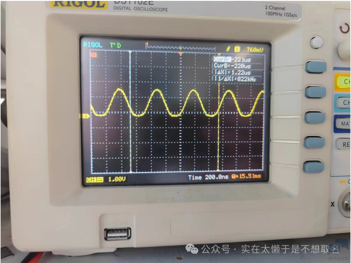

我们调节OPAMP的放大倍数为16倍,将输入端连至信号发生器。
7 J) a! C  U, C6 n, ]# J% h4 }0 C  K# e, [, B
  1. HAL_OPAMP_Start(&hopamp1);
7 [' h0 q( z# b6 b9 Q. U$ z开启运算放大器。: S+ b8 {0 H" [. r
, N5 N1 [' v& g5 i* b1 B# G0 a5 f7 q8 B& Y8 C  }
: v" @) Q" h- b# @% J& D/ P7 M
8 w7 N; M. w/ v3 h3 q) o, Z9 \: `  V
在2MHZ的信号下依旧保持着波形,在高频信号下由于阻抗匹配的问题会导致信号衰减,但是可以知道它的压摆率已经足够了。7 @6 j. L* O! c( |, ?2 |: _3 d
