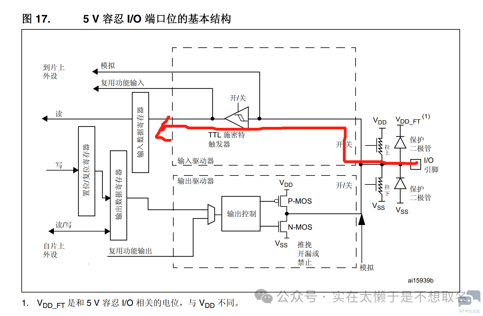

而输入模式根据上拉电阻的不同分为输入上拉、输入下拉、输入浮空,它决定着当没有信号输入的时候,GPIO的电平是高电平还是低电平亦或者是不确定电平。9 \7 J2 u6 Q1 P1 h4 u5 T

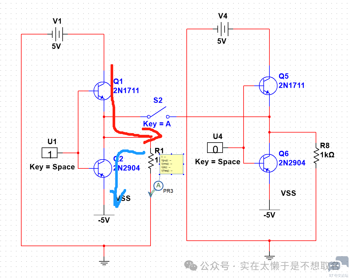

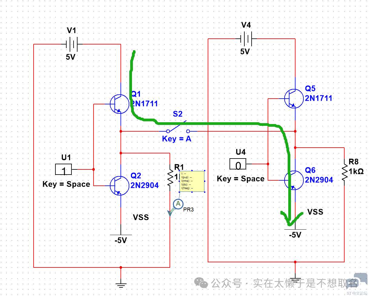

如图即为推挽输出的示意图,电流通过两个MOS管/三极管由控制引脚形成一推一挽,故名推挽。
+ Y. T9 _' A& O
# t6 P5 ^( z$ s$ T推挽输出的好处是其可以有较大的输出电流,如果说后续的负载需要较大的电流的话,推挽输出是一个非常好的选择。
2 _3 e! x4 u- P" U3 i! q8 X
" N" q. d/ J, }0 H" u- ~
但是有利有弊,由于其推挽输出的电路结构,导致不能同时有两个推挽输出的IO口相连接。, y+ b! m6 o% L4 }0 f' ~" `& }* k* F
4 H9 {. H6 B9 Y
1 w$ B+ i" ^" f8 r$ w
4 H8 h9 z/ z/ [/ S, Q! {4 Y否则电流就会通过三极管/MOS管导通,导致GPIO烧毁,因此如果使用GPIO的推挽模式,则必须避免IO的相互连接,也就是线与。. G6 p, k; Y! a- w2 E

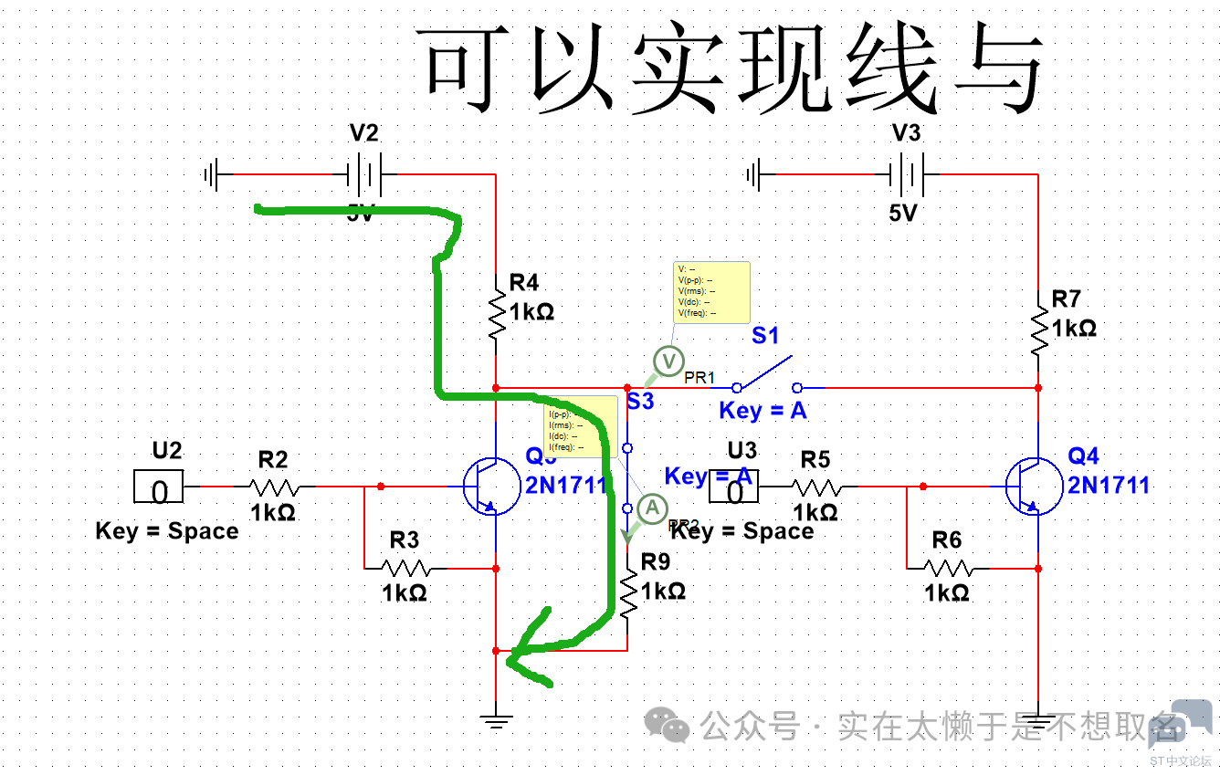

/ j; @4 _; P* Q9 p$ d由于其上拉电阻的存在,因此开漏输出的IO可以实现线与。但是同样的是这个上拉电阻的存在,导致其输出能力会不如推挽输出,因此开漏输出通常用在总线应用上,例如I2C的SCL和SDA线通常会挂载多个设备,因此通常这时候我们通常就会使用开漏输出,尤其是使用模拟I2C通讯的时候千万要小心不要使用成推挽输出了。

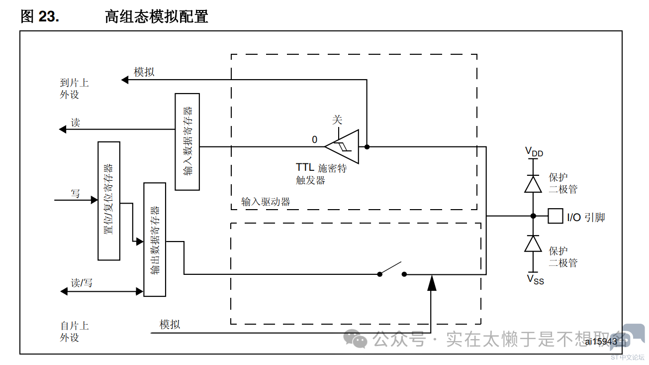

模拟模式5 Z1 g2 L; h: n. a5 k  f8 \  |! \
模拟模式通常应用在ADC或者DAC中。4 c) d# s, d) \+ Z8 d: q5 L
  A. s- b  j4 Q4 e& a. o! M0 d
$ Z9 ]7 I8 E( D; a  \
" w: y; s% c- ]6 Q4 E+ X- q5 }  Q

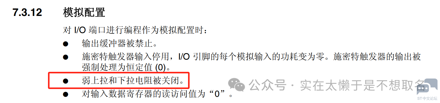

为了减少上拉电阻和下拉电阻对ADC采样或者DAC输出的影响,通常模拟输出会关闭上下拉电阻,保证模拟信号不失真。- r2 V/ s* W8 C2 ~
, X. G* q+ l+ f( B  R. r4 M" L- m 微信图片_20240529175013.png 8 d2 }$ H. `  P3 r3 o
& m( q$ W1 w: i5 t. Y; F! o% Q6 s6 k
所以如果你的ADC和DAC的准确度有问题的话,可以检查一下是否加了上下拉电阻而不是将IO配置为输入模式。

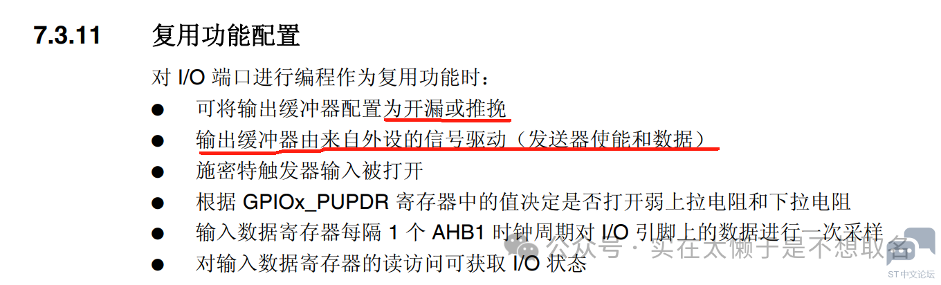

0 U! ]4 g. {; X$ X6 K& [. M复用模式通常作为外设使用,例如硬件I2C,硬件SPI,串口通信等等,复用下,通常这些IO会有其特定的功能,我们一般不将其作为普通的输入输出IO使用。# P: E! s8 y( o: X+ V
