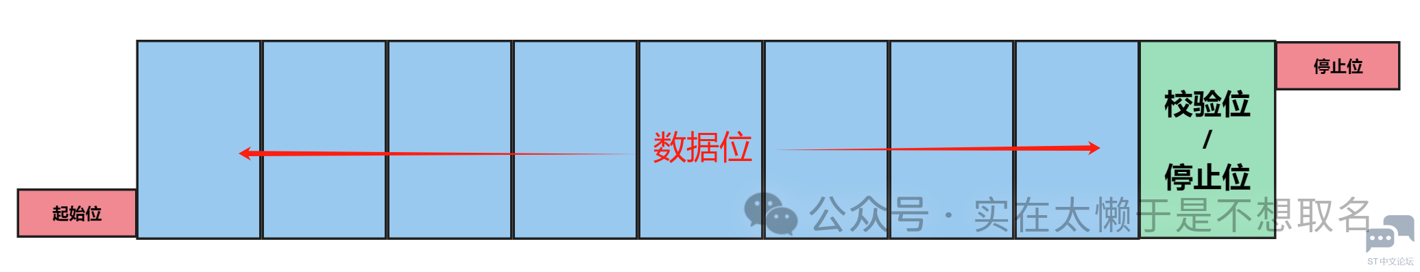

首先我们要明白串口通信的帧格式,有一个低电平起始位,八个数据位(可选择校验位)+停止位组成。
  B* t7 W1 J3 ~( T$ q+ ~* S
' m3 R' p& x! b  k- Q' S  H
需要注意的是,这里的数据位从低到高!!!: n3 D0 L0 i- k9 [+ Y
: j, T& a# O8 A" ~. `& L7 x
通常,我们不会设置校验位,选择一个停止位。
8 [+ F4 s. e% _% f1 C
: J) o$ ]  V( _; e: P4 k
因此我们的一帧数据共一个字节+2位,总计十位。而波特率则是一秒钟可以传输多少位的数据。例如9600的波特率则代表着一秒钟传输9600位,总计960帧,所以总共960个字节,有效位960*8位代表数据。

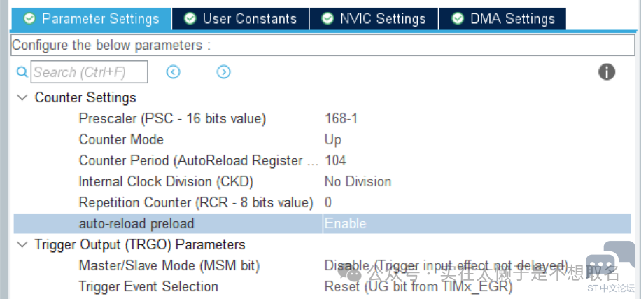

以9600波特率为例,每一位的持续时间约为104us.
9 ?$ }* ^% H" G8 N5 ^5 D) t  k/ j4 M+ l
因此在CubeMX中我们可以设置定时器的触发时间为104us。

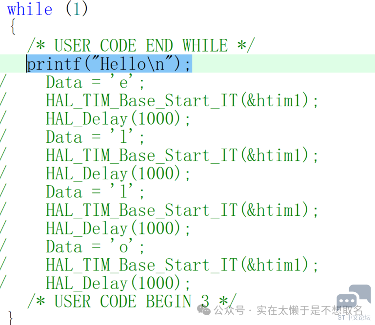

成功的模拟了串口!!!
" S1 `9 P* b# [" K% o/ i
$ B2 y. z9 X% _3 Y: F% F
属于我的串口重定向!6 h  c) J% p2 a
5 P" m# b+ s8 s3 n: k+ @" D
  1. int fputc(int ch, FILE *f) {, }# P) Z& L7 t) h
  2.     // 发送单个字符3 v* V, @/ G3 ]: h4 X1 k
  3.     MyPrintf(ch);/ L" T8 c+ [5 d9 i3 |
  4.     HAL_Delay(50);//稍微延时,等待发送完成
    6 W2 j# ?% ~+ D: S7 H* o
  5.     // 返回发送的字符
    & I6 m8 i: J$ }, ^& K* l( g
  6.     return ch;
    + `! A$ |) ]/ J& p/ G6 s+ B+ |
  7. }
