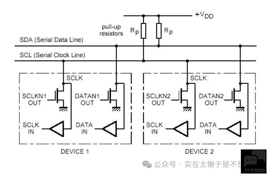

IIC基本原理:IIC是由飞利浦(Philips)公司提出的一种串行通信协议,适用于在同一电缆上连接多个设备。它采用两根线进行通信,即SDA(数据线)和SCL(时钟线)。设备之间通过这两根线实现数据传输,其中SDA用于传输数据,SCL用于同步时钟。0 [# c  @8 c/ O$ Q& |

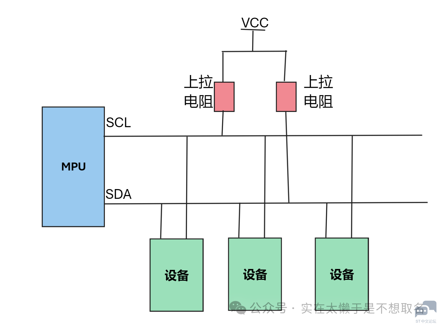

一对IIC总线上面可以挂载多个设备并且多个设备之间有不同的地址,所以我们可以根据不同设备的地址来实现不同设备之间的通信。0 G& d( _$ `( @5 [& v

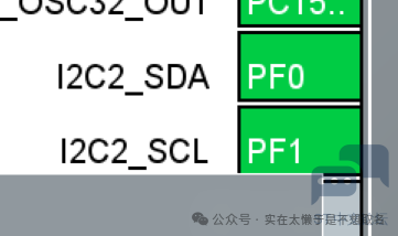

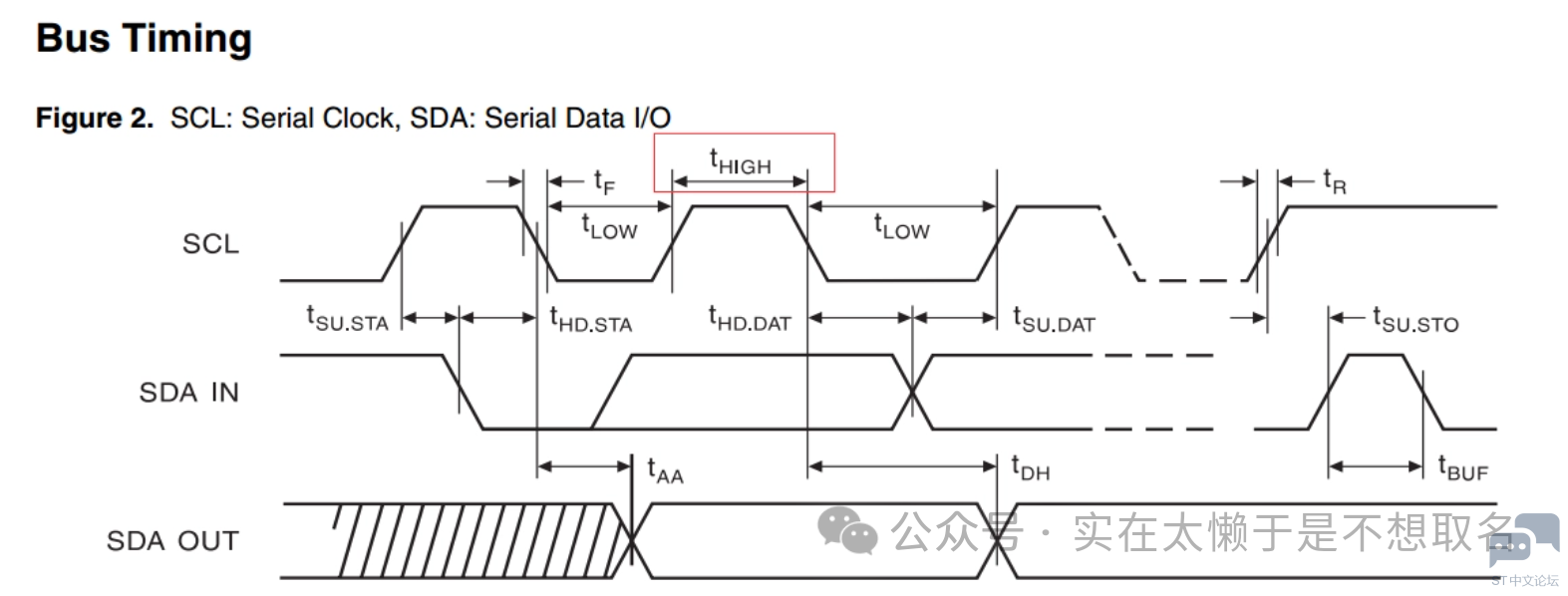

% V4 a# ?. Y* Y& W例如IIC的启动信号为:SCL为高电平的时候,SDA从高电平转为低电平。! p* ^, Q! G  |5 I0 |! w
' e& h  \6 ]0 ]+ Q, d
IIC的结束信号为:在SCL线是高电平时,SDA线从低到高的跳变。
9 i+ v* K- Z  K3 e0 E
% Z' @6 d7 [" o0 z8 S. q6 w
因此使用这种方法可以模拟IIC时序完成通讯。. F& U" J; S3 v6 c; O. |
+ }. m1 j% v* L# l% c: k/ o: Q
但是这种方法的弊端也是非常明显的,需要占用CPU,其次这样子并不能确保I2C时序的正确性。所以无论是稳定性还是可移植性还是IIC的效率都欠妥。
