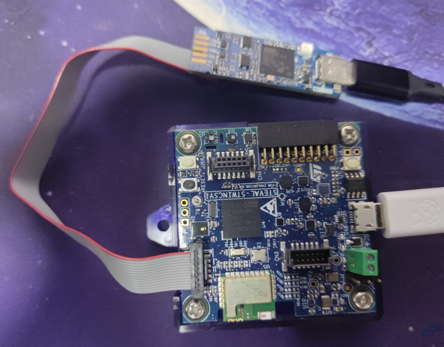

先进行初步测试,点个灯,首先组装板子,连接好供电与STLink

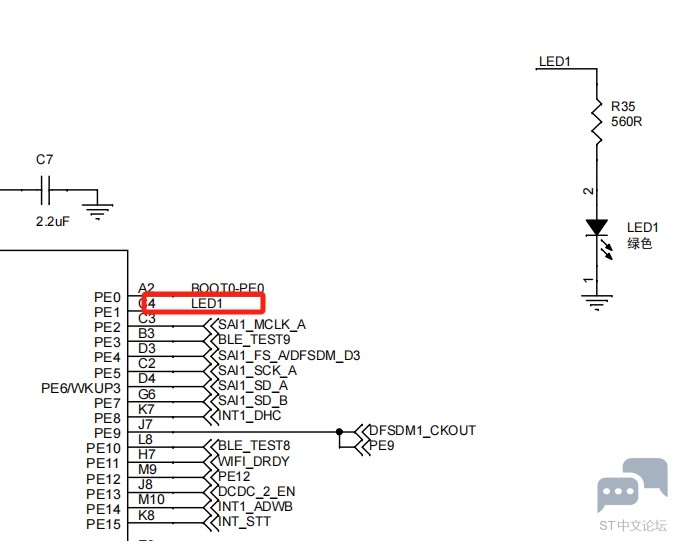

查看原理图,找到小灯对应的io

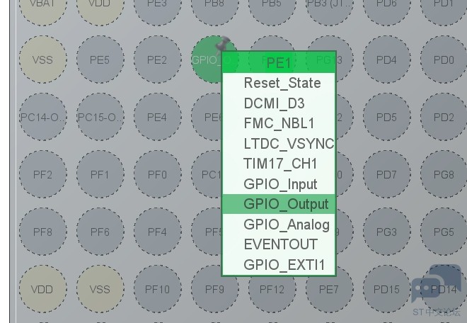

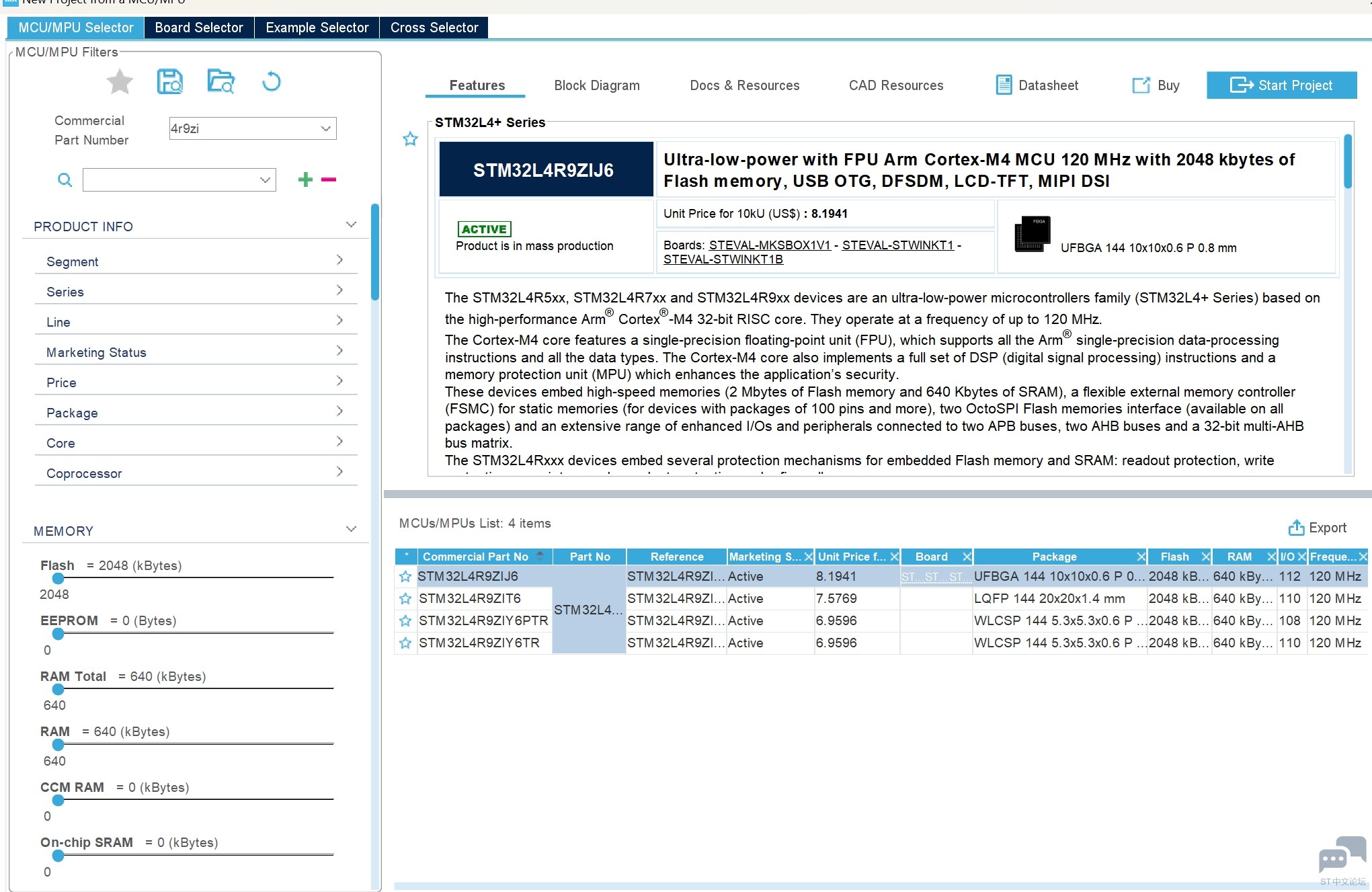

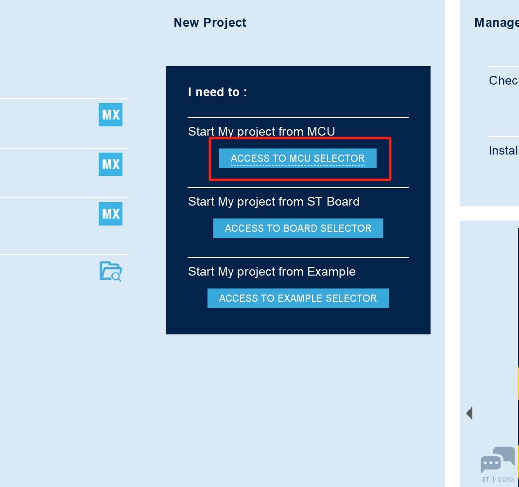

启动STM32cubeMX,点击
选择

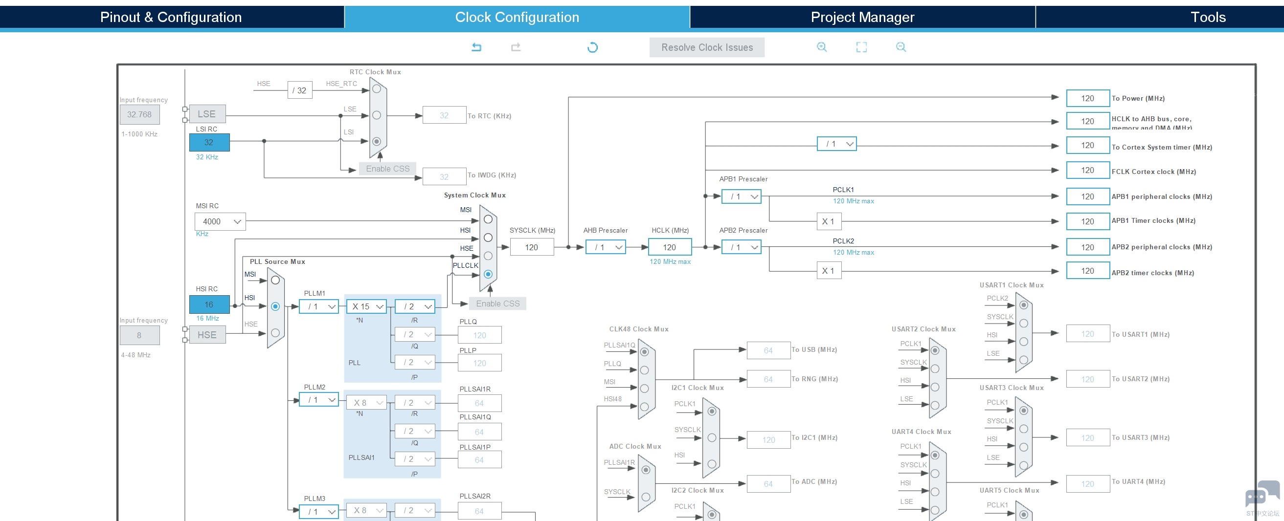

简单配置时钟,使用内部16MHz,配置主频为120MHz
根据原理图,配置

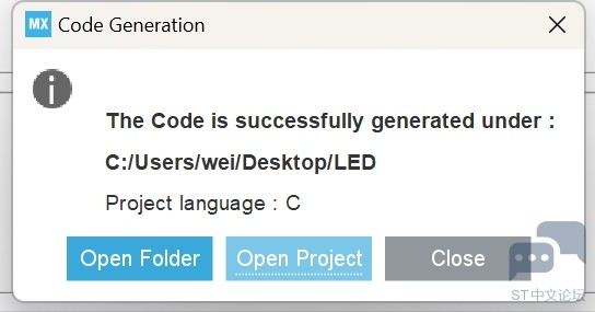

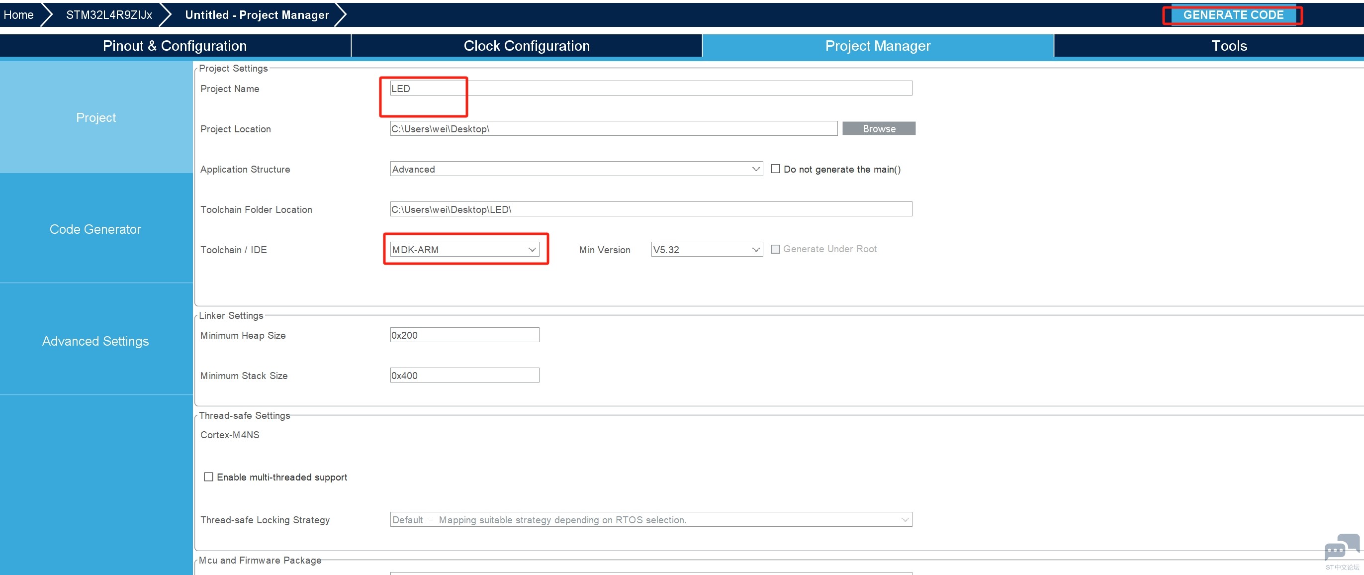

配置工程设置,生成keil代码,最后点击
出现弹窗后,点击

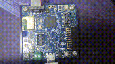

修改代码,在主函数里添加如下代码,使绿色小灯闪烁
下载后即可看到效果(需要手动点击板子上的复位按钮复位一下才能正常运行)
