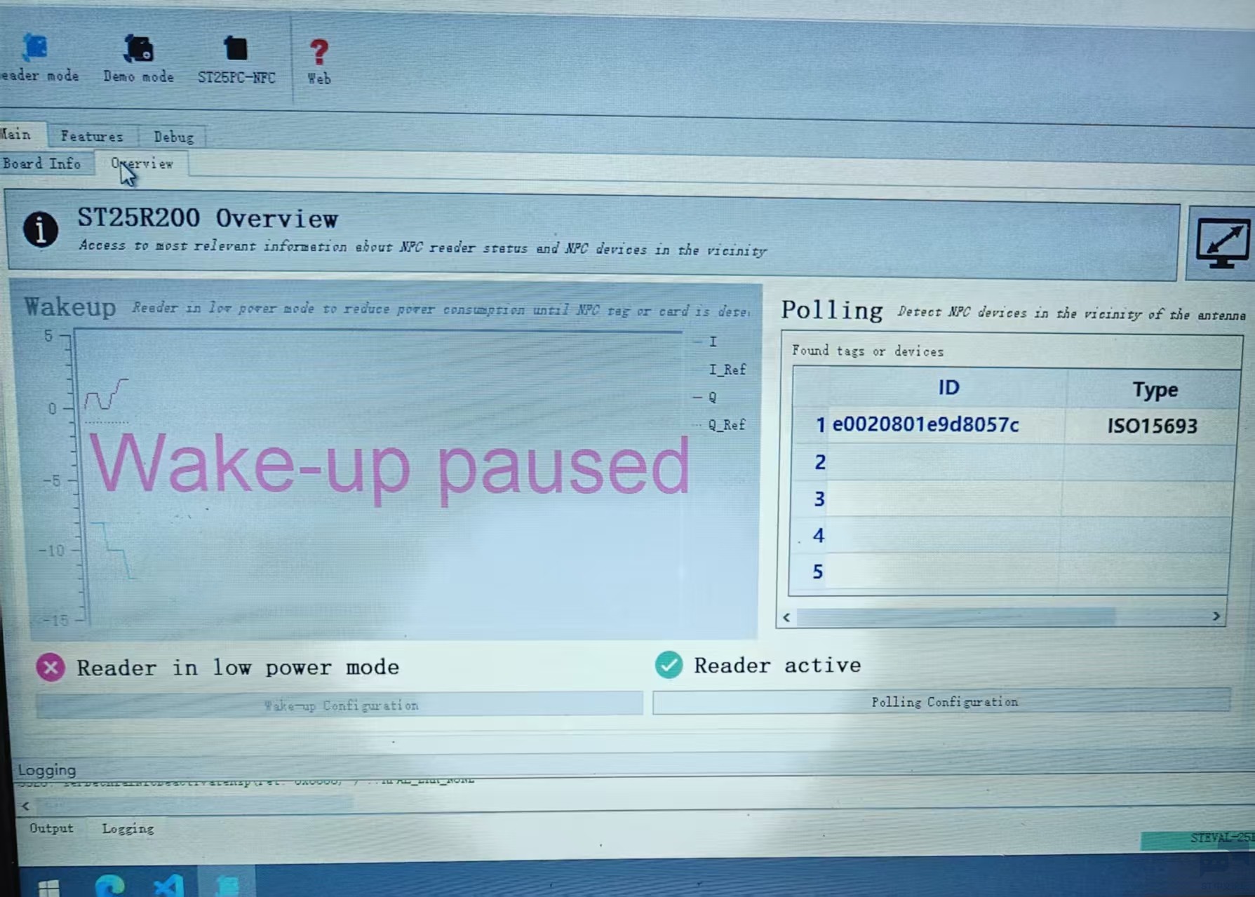

这个测试原本的设计原则是NFC标签对应周围电磁屏蔽和铁磁屏蔽影响的效果评测,对比不同的材质和尺寸,如大平面的屏蔽测试以及隔着金属层的测量。
但是实际上这个测试的初始设计是不成功的,最主要的原因是这个ST25R200读卡器的设计具有很强的抗干扰能力,而且敏感性非常强。
所以,无论NFC标签是在木材,塑料,钢铁,铜板表面,当读卡器Reader状态读取时,都可以很轻松读取数据,而且都可以在20-50mm的范围内感知到并正确读取ID号。这个结果是比较出乎意料的,因为,几年前也测试过类似的产品,这个铁磁效应的屏蔽效果是比较明显的,即使贴近了也不能读取。初步分析,是因为NFC检测距离近,发射器信号弱,在大面积铁磁材料上感应出的反向屏蔽信号源强度弱,不能干扰正常的读取。具体检测的过程和前面正常是读取是完全一致的,因此就不重复上图了。
这个不成功的测试,其实也证明了这个芯片的性能优秀。原来设想不确定是否可以用于在机械设备表面的铭牌内嵌,这次测试证明这个过程是成功的,具有更广大的应用场景,用于设备追踪。不过,NFC的感应距离还是受限,没有找到提高射频频率的设计方法,这样可以使得读卡器同时读取更多的数据,从更远的距离读取数据。
