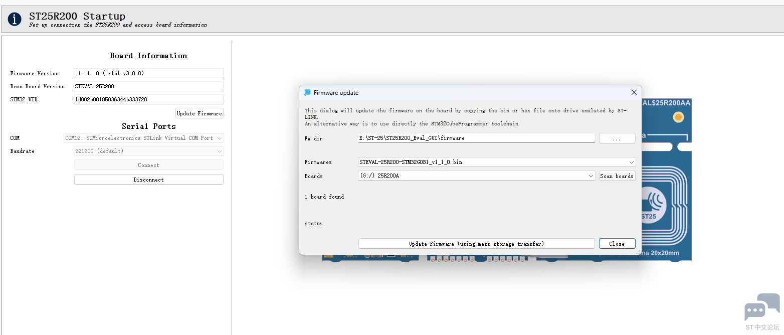

1、Board Info菜单,硬件配置菜单
在此菜单里进行连接,如识别不到测评板,点击Updata Firmware按钮,进行在线升级
Connect和Disconnect按钮,代表连接和断开连接
连接成功右下角会显示绿色,有硬件版本,左侧有STM32的UID

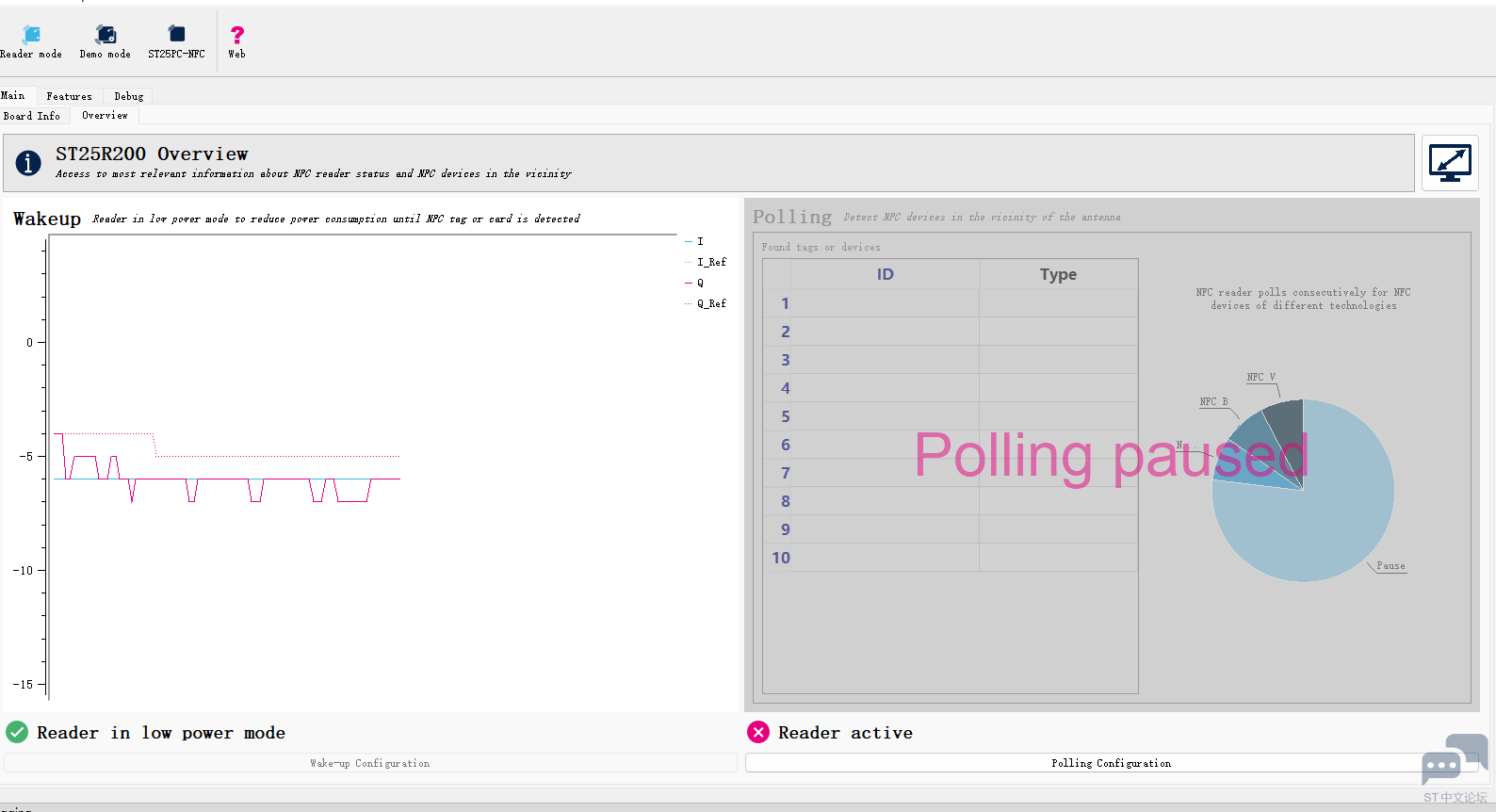

2、Overview菜单,这是一个快速演示
左侧是唤醒模式,右侧是NFC轮询模式
一旦低功耗被唤醒之后,就进入了NFC轮询模式,在轮询模式直到检测不到后,会回归唤醒模式
右下角的Polling按钮会打开设置

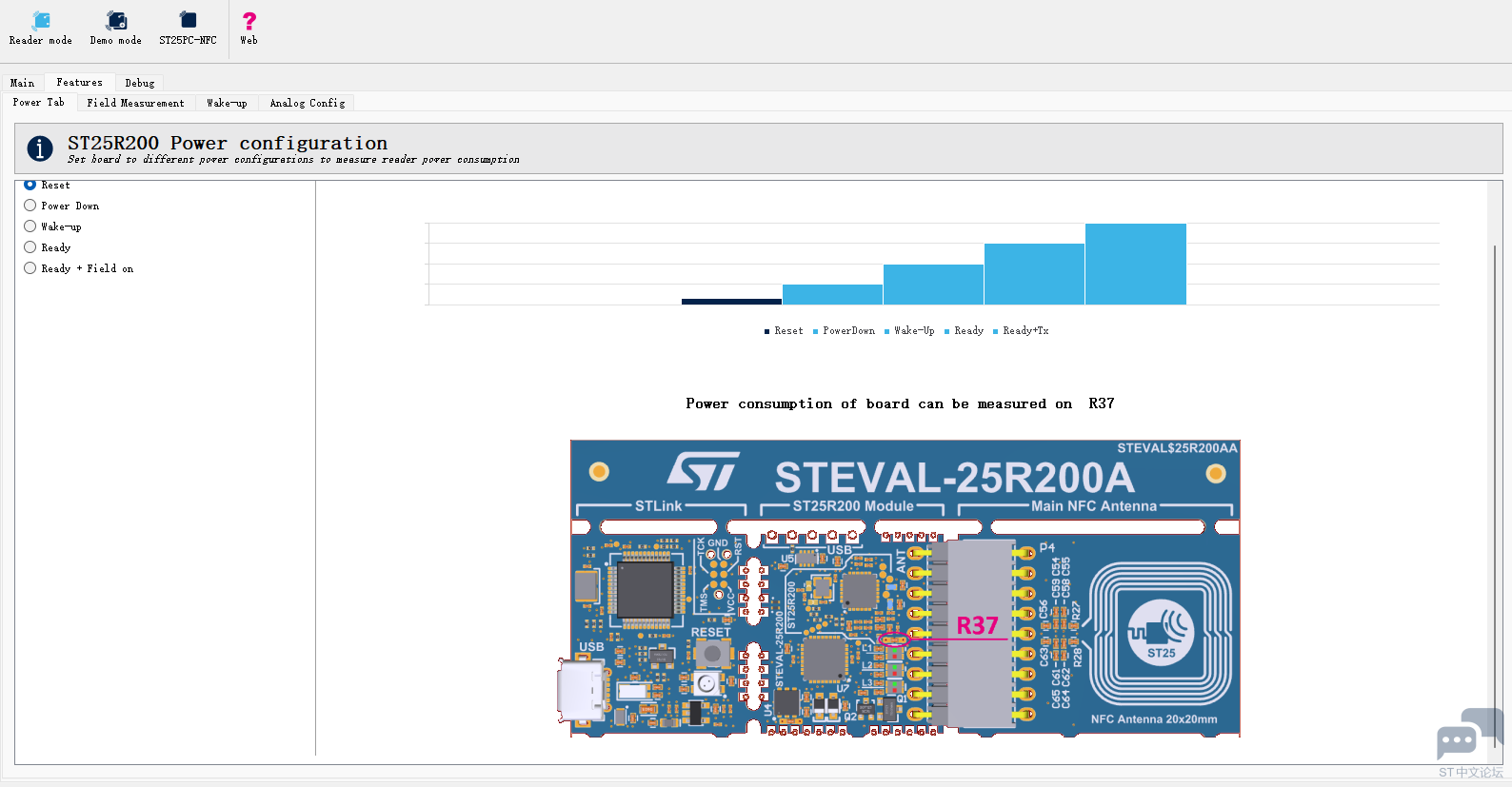

1、Power tab
电源选项卡,可设为五种不同的模式
Reset——重置
Power-down——掉电
Wake-up——唤醒
Ready——准备
Ready+Field on——准备 + 字段开启
每种模式功耗都不同,用R37的引脚来测量

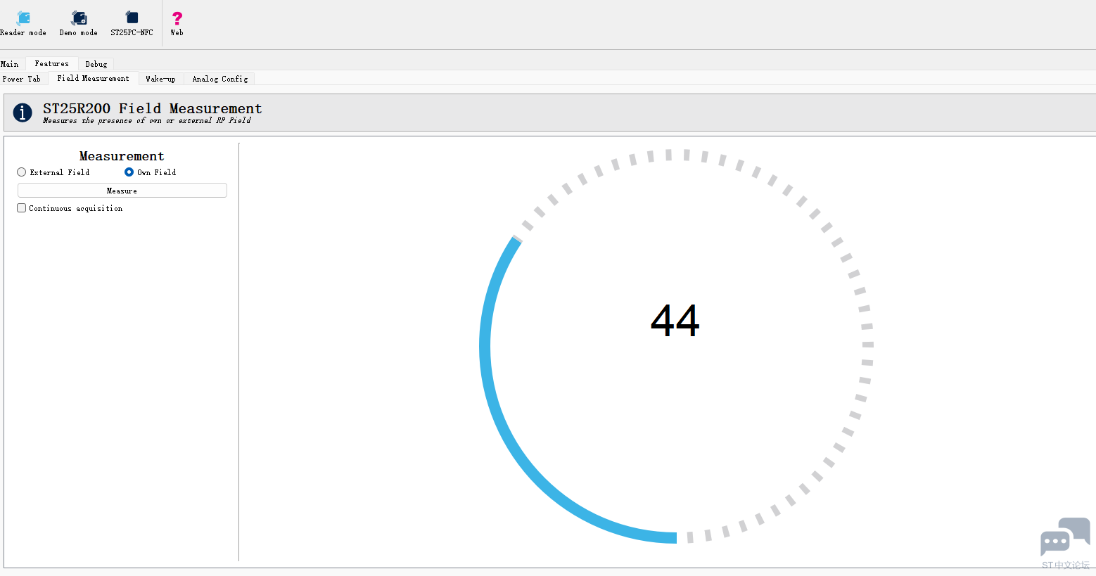

2、Field Measurement选项
此选项卡显示ST25R200自身和外部的磁场强度,使用两个按钮进行切换

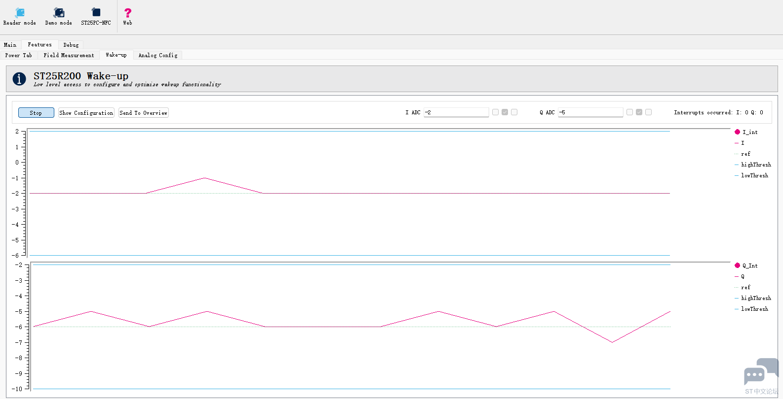

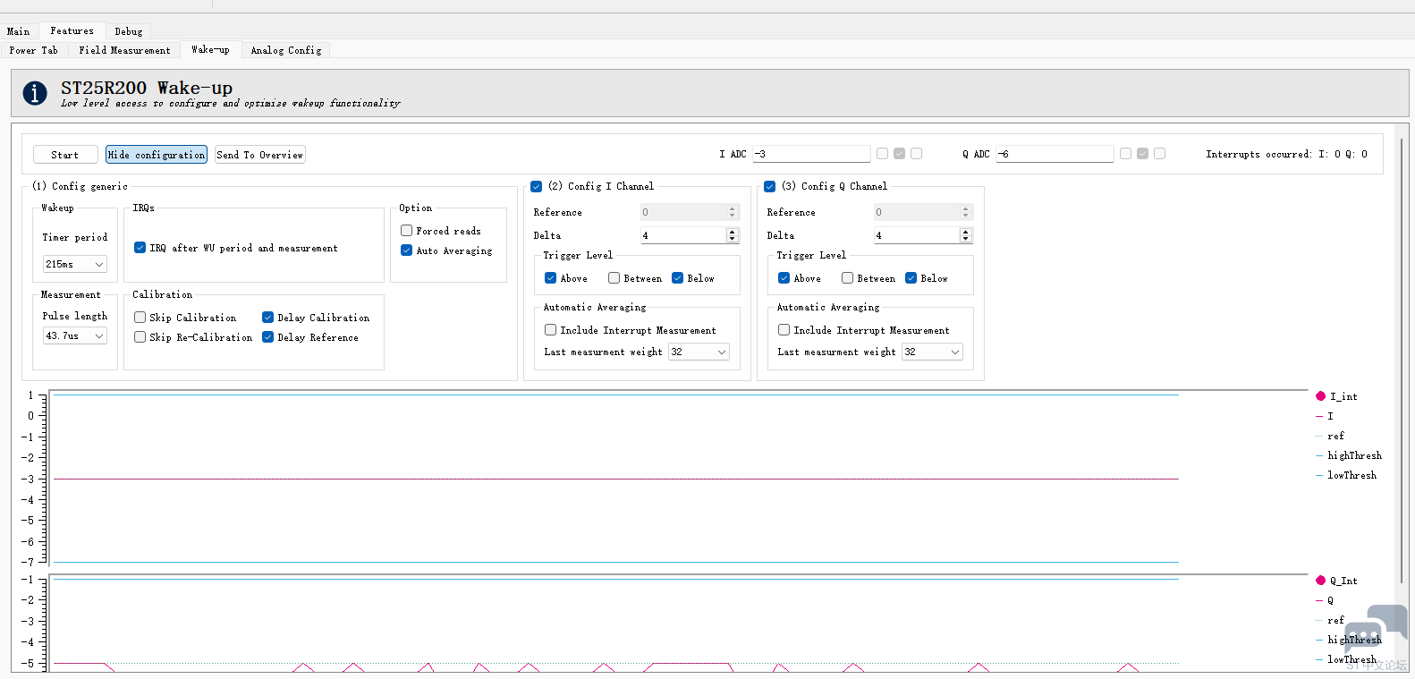

3、唤醒选项
使用低功耗来检测物体是否已经进入读写器区域,测量I和Q的值,点击start开始测量
在停止状态下,Hide configuration可进行配置

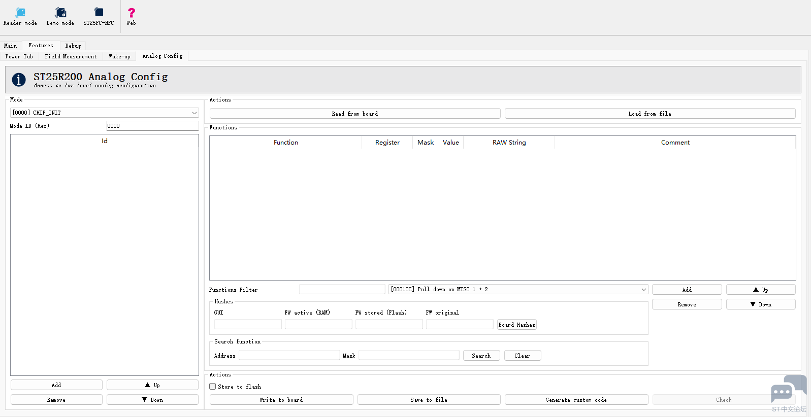

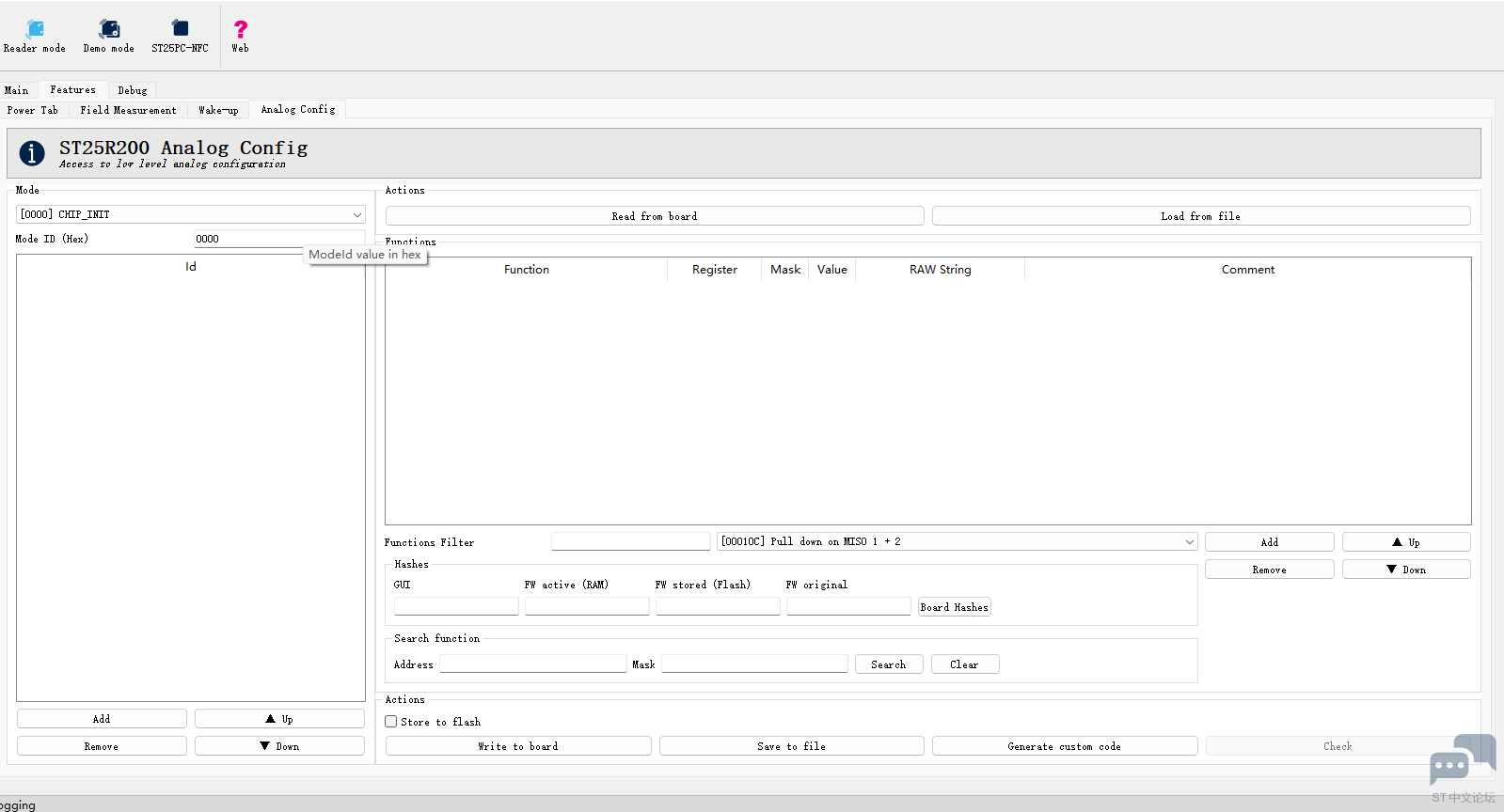

4、Analog Config tab选项卡
有四个选项
Mode——将特定模式添加进去
Functions——从下拉框从选取常用的函数,添加列表
Actions——模拟配置概念读写配置,并在电脑文件中对配置进行读取写入

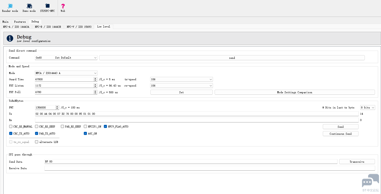

三、Debug tab
1、NFC-A/ISO 14443A tab标准调试
2、NFC-B/ISO 14443B tab标准调试
3、NFC-V/ISO 15693 tab标准调试
4、Low level tab选项卡,直接控制读卡器

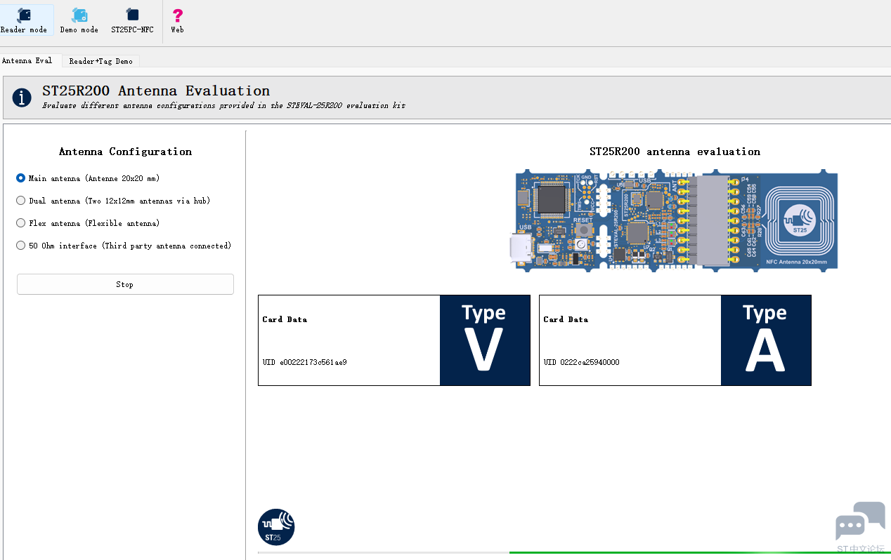

一、Antenna Eval选项
选择ST25R200的天线配置,启动特定配置的轮询循环
找到卡后会显示UID
