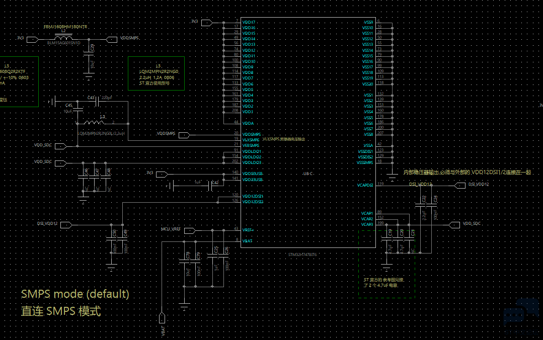

stm32h747 硬件电源部分链接原理图:h747.png
问题描述:
最开始 时 jlink , stlink 都是可以识别链接成功的而且还可以正常下载程序的, 后来有其他事情就放下来了, 大概过了 3月左右后重新拿出来再此链接就识别不到了芯片了, 测量硬件供电 3.3v 电源正常, 但是目前 的芯片 VFBSMPS 端则没有任何电压输出了 ??
VCAPDSI 也没有电源输出 ??
我想问一下这个情况是不是 芯片 坏了 ? 怎么会出现这样的情况呀 ? (我就放了几个月而已在存放期间对这个芯片的板子也没有做任何事情)

会不会是芯片内部 SMPS/LDO 已经损坏,MCU 处于“无核电压”状态
hpcctv 回答时间:2025-8-12 12:31:38
估计应该是内部 SMPS/LDO 已经损坏了, 我就想不明白了怎么放了几个月后就不行了呀 ??
