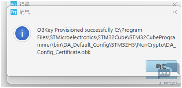

已解决,重新下载了CubeProgrammer,使用其自带的C:\Program Files\STMicroelectronics\STM32Cube\STM32CubeProgrammer\bin\DA_Default_Config\STM32H5\cert_leaf_chain.b64 和key_3_leaf.pem 进行DA认证成功

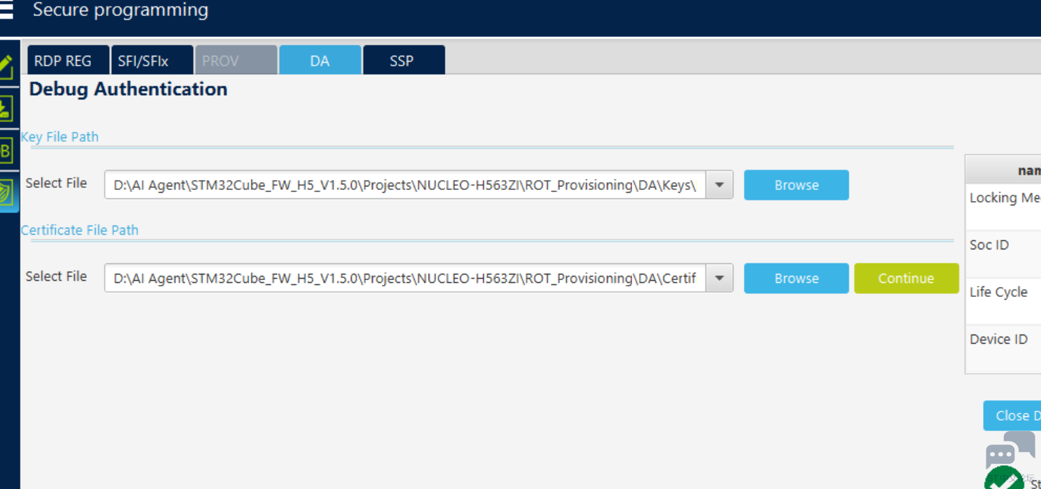

H563 Debug Authentication失败
使用CubeProgammer
H563 Product state 状态由open切到 privision时,先使能 Trust Zone 功能,即 TZEN=0xB4。
再将状态值改为“17”,点击"apply"按钮, 程序自动使用了缺省缺省的obk文件,没有提示我使用自定义的obk文件。
然后再点击Debug authentication界面:认证失败。
现在的问题是:芯片自动使用了STM32Cube\STM32CubeProgrammer\bin\DA_Default_Config\STM32H5\NonCrypto\DA_Config_Certificate.obk, 对应的私钥文件和证书在哪儿? 用了STM32Cube\STM32CubeProgrammer\bin\DA_Default_Config\STM32H5\key_3_leaf.pem 和 cert_leaf_chain.b64 认证失败,使用自己创建的密钥也认证失败。
请问大佬咋解决?
