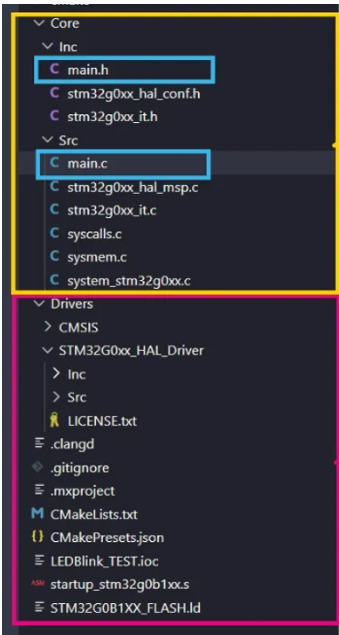

黄色区块为Core文件夹:
粉色区块为Drivers文件夹:

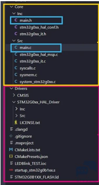

在该架构下,main.c存放于Core/Src目录,与其他自动生成文件混放。HAL驱动保存在“项目工程本地”的Drivers文件夹中,以下三类代码无明确划分边界:
工程配置重新生成代码时会覆盖Core目录全部内容(含main.c、stm32zyxx_it.c),用户只能依托文件内/USER CODE/预留区域编写代码。 1.2 HAL2架构 HAL2将工程划分为三层独立目录。

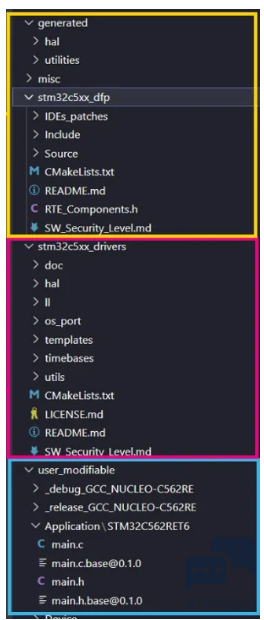

Generated与DFP(黄色框) 黄色框包含顶层生成目录(内含hal、utilities、misc等子目录)以及stm32c5xx_dfp目录。 本层为generated+DFP(Device Family Pack)层:

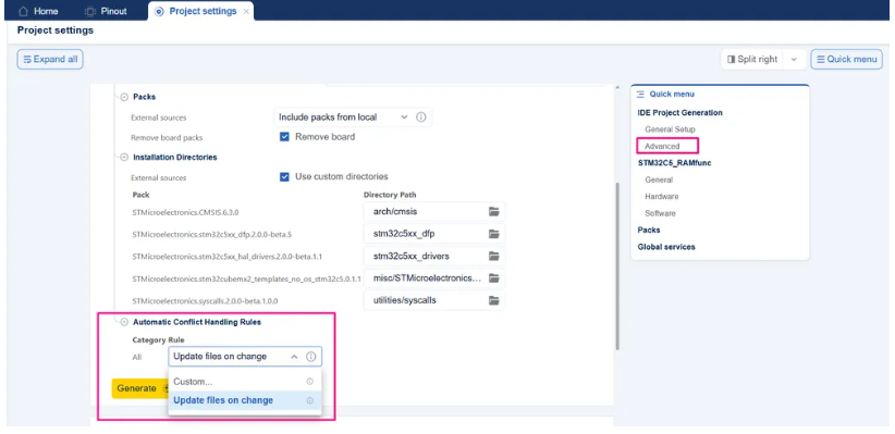

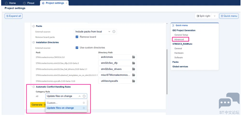

该目录归属工具管理:STM32CubeMX2可重新生成或更新本目录内容,不会改动用户应用代码。 代码重新生成时可开启差异对比提示:在STM32CubeMX2的【Project settings】标签页,点击【Advanced】,选择【Custom…】可自定义配置代码生成分类规则。
HAL驱动软件包(粉色框) 粉色框圈选stm32c5xx_drivers目录:
本目录是该芯片系列对应的HAL2驱动包,独立于工程本体:
该结构由HAL1时代Drivers/STM32ZYxx_HAL_Driver迭代优化而来,现已实现标准化打包与版本管控。 用户可修改应用代码(蓝色框) 蓝色框是架构改动最明显的区域,包含user_modifiable用户可编辑目录。
本区域明确标注为用户可修改:

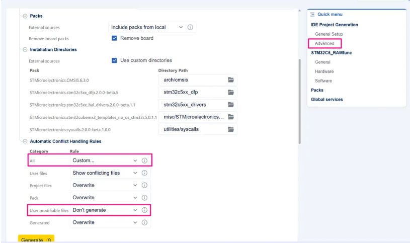

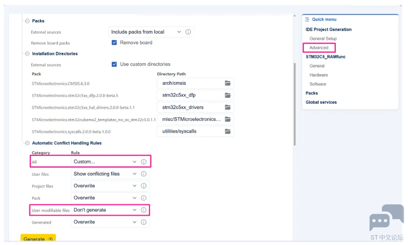

如需避免main.c被生成操作覆盖,建议将分类规则改为【Custom】,用户可编辑文件选项配置为【Don’t generate】或【Backup】。
和HAL1的关键区别:main.c不再存放于工具管控的Core/Src生成目录内,而是单独放在标识明确的用户目录下,HAL2工具在重新生成代码时默认不会覆盖该文件。 1.3 HAL1与HAL2对比

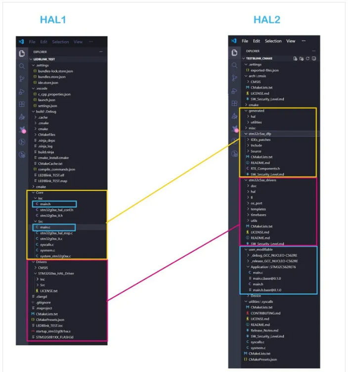

HAL1
HAL2
简言之,HAL2把HAL1杂乱混编的单目录工程,拆分为三层架构:device package、generated HAL、独立隔离的用户应用区(main.c置于该区核心)。 **总结 ** HAL1与HAL2对比可见:工程架构从代码混杂模式升级为分层规整架构。HAL1中main.c、生成代码、HAL驱动共处Core与Drivers文件夹,重生成极易误改用户业务代码。 HAL2实现功能解耦:配置相关代码存放于生成目录;器件包与HAL2驱动分别封装在stm32c5xx_dfp、stm32c5xx_drivers;用户文件(重点是main.c)移入专属user_modifiable目录,工具管控目录和用户开发目录一目了然。 由此代码生成更安全、版本升级更便捷;工程移植至新开发板/芯片时,只需重新生成HAL2层,原有应用代码可直接复用。HAL2配套驱动质量更优,工程结构健壮、易于维护。 |
